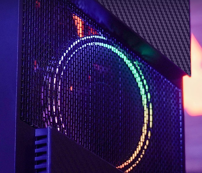

Здесь они находятся не на раме, а на передней панели сверху и поэтому снимаются с ней. Есть кнопки Power, Reset, два USB 3.0 и два разъема миниджек для наушников и микрофона. Индикаторы питания и активности диска представляют из себя две точки. Передняя панель легко снимается.
Она изготовлена из пластика и стальной сетки.
По бокам есть щели для лучшего захвата воздуха. Сверху находятся несколько модулей с разъемами и кнопками.
После панели нет больше никакой сетки для улавливания пыли. Прямо за ней находится рама, куда крепятся вентиляторы.
Здесь можно установить три штуки диаметром 120 мм, но изначально установлен только один, но с подсветкой и без управления. Такие же вентиляторы использовались в корпусе AeroCool Flo.
Сзади указаны характеристики: 12В, 0,15А. Это единственный вентилятор в системе. На задней стенке ничего нет, а обычно именно на ней находится хотя бы один.
