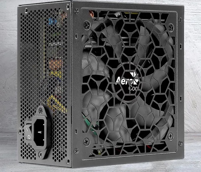

Внешний вид Aero White окажется хорошо знакомым постоянным читателям. AeroCool использует одинаковые корпуса для всех новых блоков младших серий. Аккуратность сборки и окраски не вызывает нареканий, для недорогой модели Aero White смотрится солидно. Ключевой дизайнерский элемент – оригинальная решетка вентилятора:
Смотрится интересно – блок выделяется на фоне «безликих» бюджетных одноклассников. Однако у такой конструкции есть и свой минус – решетка «выштампована» прямо в стенке корпуса, которую невозможно снять без полной разборки БП (и, следовательно, потери гарантии). Это заметно усложняет очистку вентилятора от пыли.
Как и другие модели серии, Aero White 500W выполнен по стандартной (немодульной) схеме. Все шнуры представляют собой плоские шлейфы без дополнительной оплетки. Они отлично гнутся и обеспечивают минимальное сопротивление потокам воздуха при правильной укладке внутри системного блока.

За охлаждение компонентов отвечает стандартный для младших моделей AeroCool вентилятор DWPH с подшипником скольжения (типичный ресурс таких вертушек составляет 20-25 тысяч часов).
