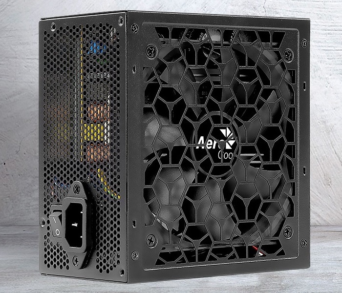

В эпоху, когда добрая половина корпусов снабжается прозрачными стенками, даже недорогой блок питания должен выглядеть интересно. Aero Bronze отвечает веяниям времени.
Для того чтобы придать модели оригинальности, производитель создал необычную «ажурную» решётку вентилятора, составленную из сот-шестиугольников.
Обратите внимание, что отверстия расположены по всей площади корпуса (даже за пределами рамки вентилятора). Такая конструкция должна обеспечивать хорошую вентиляцию.
Обратная сторона медали – активный сбор пыли. К сожалению, решетка сделана несъемной, так что очистить блок без разборки корпуса будет непросто.
