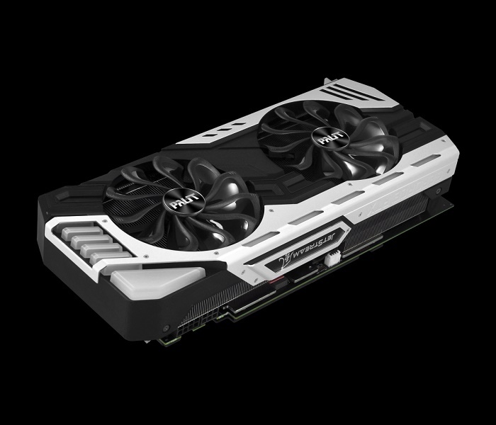

Для GeForce RTX 2060 Super вариант Palit JetStream получился очень крупным. Будем надеяться, что это залог тихой работы, хорошего охлаждения и достойного разгонного потенциала.
Длина видеокарты 29 см, она выше стандартной платы расширения на добрую пару сантиметров и займет полные три слота на материнской плате (а для ее комфортной работы, соответственно, потребуется как минимум четыре).
Дизайн кожуха системы охлаждения по нынешним временам выглядит банально. Что ж, не всем обязательно нужно любоваться видеокартой в корпусе. Зато серебристая вставка – действительно алюминиевая.
Да и задняя защитная пластина из того же металла: черная, шлифованная, с фирменной символикой серии.
Кожух системы охлаждения, как водится, не доходит несколько сантиметров до самой платы, оставляя место для выхода прошедшего через радиатор нагретого воздуха. Но вот в задней части, конечно, стык кожуха, радиатора и задней пластины можно было выполнить аккуратнее. Впрочем, повторюсь, изыски дизайна в современной видеокарте – далеко не главное.
Присутствует перфорация и на монтажной планке. Последняя тут традиционная двухслотовая.
Портов вывода – традиционная по нынешним временам четверка: три Display Port и один HDMI.
Не может флагманская серия видеокарт в наши дни обходиться и без подсветки. К радости многих, уверен, пользователей, тут она достаточно скромная. Светятся лишь светлые пластмассовые вставки на кожухе системы охлаждения.
По умолчанию подсветка фирменного для NVIDIA зеленого цвета, но на деле она RGB, и ее можно настроить (в том числе отключить) при помощи фирменной утилиты Palit Thunder Master. Я про нее неоднократно достаточно подробно рассказывал, не буду повторяться.
Но если цвет подсветки отдает должное чипмейкеру, то вот обязательную надпись GeForce RTX сделали совсем уж невзрачной. NVIDIA не наругает?
