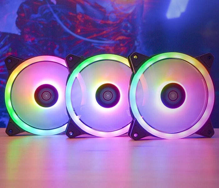

Это комплект вентиляторов с подсветкой, хабом на несколько портов и беспроводным пультом для управления режимами подсветки и оборотами крыльчатки. Если разобраться, то штука очень интересная. Согласен, удовольствие не дешевое, но потом, при переходе на новый системник, их можно будет снять и поставить туда. Сейчас при помощи этого набора я попробую прокачать корпус, который уже обозревал – AeroCool Shard. Посмотрим, что из этого выйдет.

Вентиляторы смотрятся красиво и необычно. Лопасти немного закручены, как у тихоходных моделей. Здесь мы наблюдаем нечто промежуточное.
Конструкция не такая сложная. Шасси изготовлено из черного пластика. С двух сторон есть пластиковые белые кольца со светодиодными лентами внутри. Еще светодиоды есть внутри основания крыльчатки.
При этом все провода выведены в область платы двигателя и оттуда уже идет шестижильный кабель, на конце которого 6-pin коннектор. Шасси примечательно еще тем, что по углам, где размещаются отверстия креплений, есть мягкие площадки, которые призваны гасить колебания.
Эти подушки располагаются с каждой стороны, поэтому каждый вентилятор можно крепить по-разному. Они изготовлены из мягкого пористого материала и прекрасно справляются со своей задачей. Для крепления в комплекте есть специальные саморезы. Шестиконтактный разъем может быть и специфический, но он встречается на разных устройствах компании AeroCool и в этом плане универсален.
Длина кабеля достигает 35 см, и поэтому его должно везде хватать. Можно долго думать, почему кулер называется Duo, на этот счет есть сразу две версии. Начнем с того, что у вентилятора есть два кольца подсветки с двух сторон. По другой версии, у данного устройства есть еще светодиоды в основании крыльчатки, и они как-то взаимодействуют с массивом внутри колец, создавая интересные эффекты. За их работу отвечает контроллер-хаб H66F.
