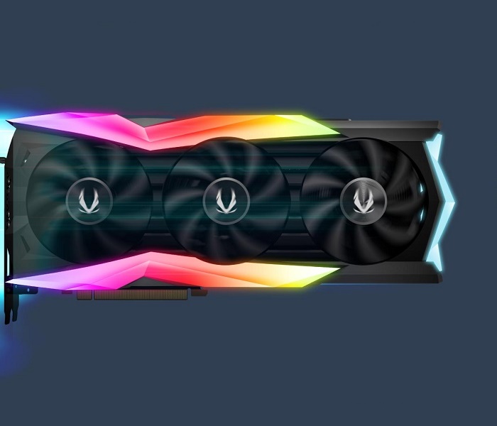

К счастью, решили помочь оверклокерам добрые дизайнеры из Zotac. И выпустили уже наряженную видеокарту. Да еще как наряженную. Да на почти топовом GPU TU104. Да во флагманской линейке AMP Extreme.
Именно так она и выглядит – вот уж действительно яркая видеокарта. Пожалуй, Zotac Gaming GeForce RTX 2080 AMP Extreme затмевает даже недавно протестированную мною Palit GeForce RTX 2080 Super White GameRock.

В обзоре Zotac Gaming GeForce RTX 2070 Super AMP Extreme уже упоминалось, что это очень крупная видеокарта. Так вот GeForce RTX 2080 Super той же серии еще больше. На сантиметр длиннее – до 32 см, на два с лишним выше – модель возвышается над своей крепежной планкой на все 27 мм. И при этом так же полноценно трехслотовая. То есть в реальности для комфортной установки потребуется как минимум четыре подряд свободных слота расширения на материнской плате.
В такие размеры можно было вписать и три 100-миллиметровых вентилятора. Здесь же они «всего лишь» 90-миллиметровые. По-видимому, нужно было оставить больше места под светлые светящиеся вставки (RGB-подсветкой снабжены именно они).

На полулюбительской фотографии сложно полноценно передать эффект от иллюминации, которую создает работающая Zotac Gaming GeForce RTX 2080 Super AMP Extreme, будучи установленной в систему на открытом стенде. Создается ощущение, что даже в закрытом корпусе под столом видеокарта все равно будет освещать всю комнату.
Причем светятся не только большие светлые полоски сверху и снизу, но и вставка в задней, противоположной от монтажной планки части платы. Вот как подсветку иллюстрирует производитель:
Здешняя иллюминация носит имя Spectra 2.0 Lighting System. К счастью, наша героиня не создаст проблем и тем, кто не любит ни RGB-, ни какую-либо еще подсветку. И для этого даже не придется разбирать видеокарту, чтобы отключить ее питание.
