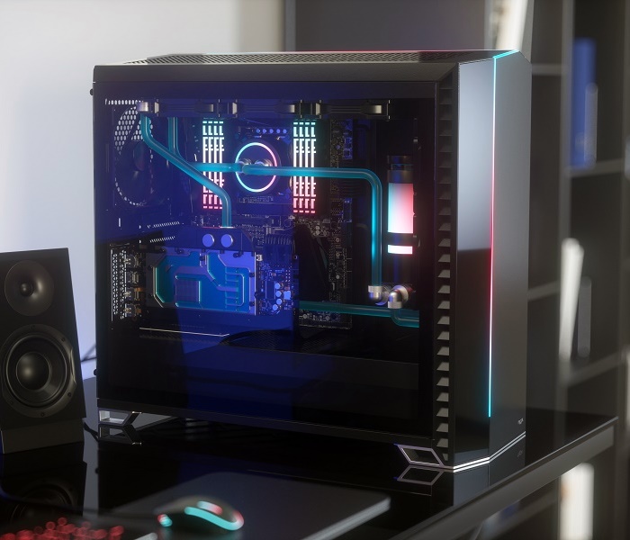

Дизайн и особенности устройства.
Чтобы оценить всю красоту и масштабность этого корпуса производитель записал целый видеоролик, чтобы наглядно показать все его достоинства.
Габариты корпуса составляют (Д х Ш х В) - 552 х 233 х 498 мм. Он изготовлен из стали, пластика и закаленного стекла, которого здесь в изобилии. О толщине стали ничего не сказано, похоже, что она местами отличается. Краска черная матовая, но нанесена очень тонким слоем. Пока возился с корпусом, местами немного поцарапал его.
Да, уголки защитить трудно, но одну боковину отлично оберегает закаленное стекло, которое действительно устойчиво к царапинам. Стекло находится: частично спереди, частично сверху и с одного бока. Нет его только сзади и внизу. Выглядит корпус интересно и необычно, особенно когда все красиво аккуратно собрано и работает подсветка. Сложно сразу сказать, в чем заключается его очарование, пожалуй, в деталях.
И еще один важный момент. Смотреть на корпус – это одно удовольствие, но собирать в нем систему – тяжелый труд потому, что он тяжелый сам по себе.
ОК. Стекло спереди, сверху и с одного бока – это понятно, а с другого-то зачем? Ведь там же с проводами будет такой «ералаш» и все это будет выглядеть мягко выражаясь: «не эстетично». Не буду скрывать, меня самого это сильно смущает, а еще сильнее стало смущать после сборки, но будем отталкиваться от того, что это такая концепция – Vision.
