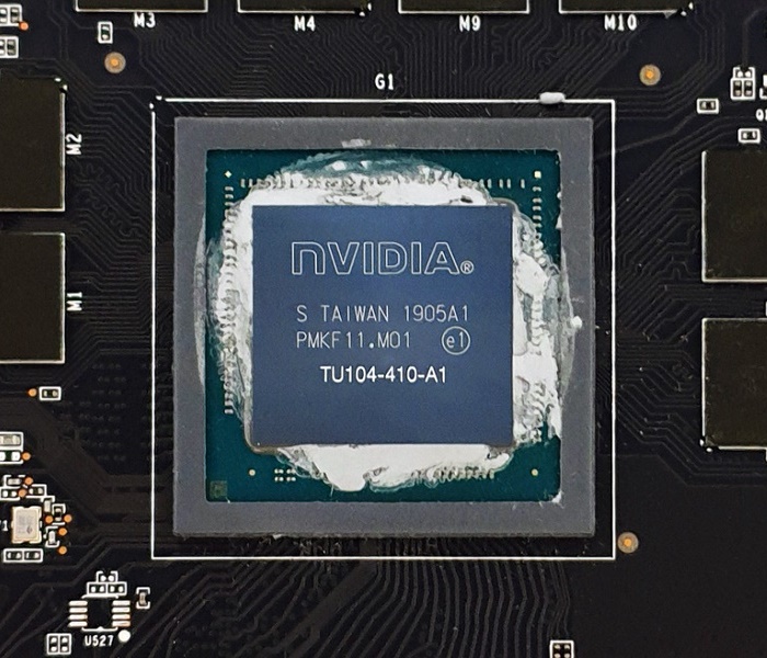

И вот, наконец, видеокарта полностью разобрана. Хотя кажется, что процесс долгий, вместе с фотографированием он у меня занял не более 10 минут. Перед нами GPU NVIDIA TU104, уже упомянутые микросхемы памяти и десятифазная система их питания: восемь фаз на GPU и две на память.
Не забываем очистить старую термопасту с GPU и радиатора, после чего нанести новую – и можно собирать все обратно.
