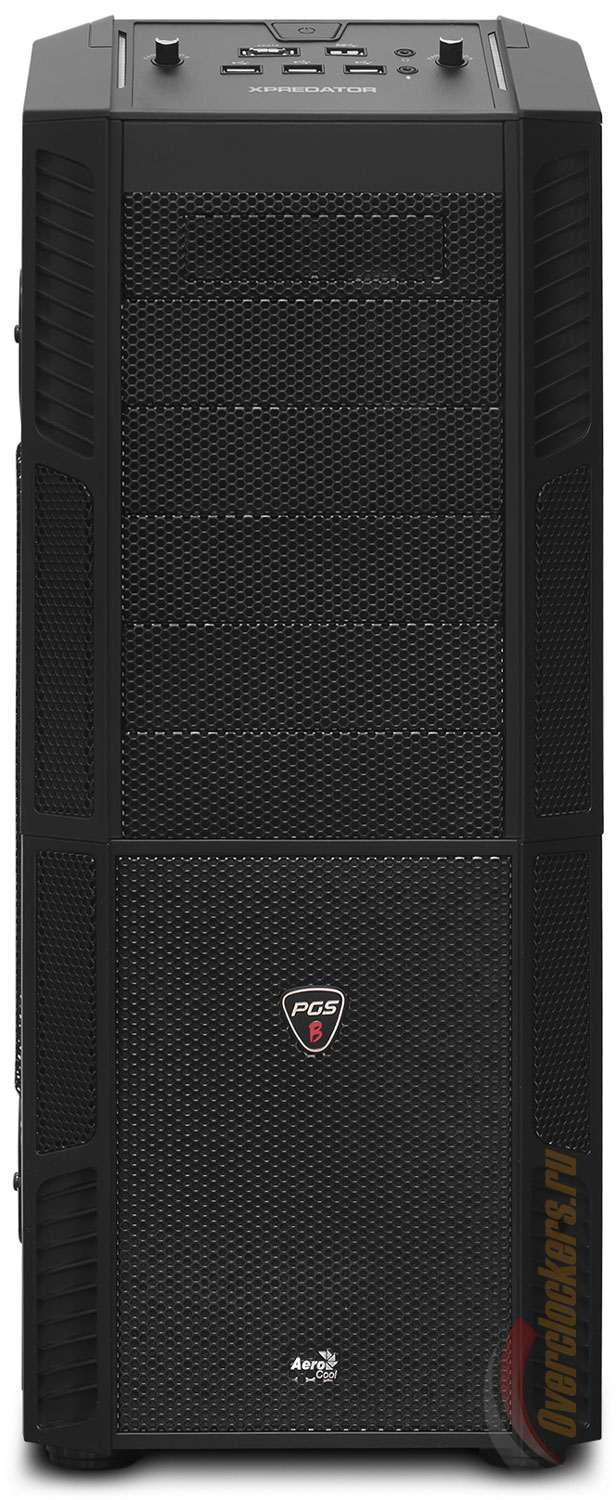

Несмотря на сплошную сетку, передняя панель тестируемого корпуса не представляет собой единый массив пятидюймовых отсеков. Шестерка последних занимает лишь ее верхнюю половину. А нижняя отведена под фронтальный 230-миллиметровый вентилятор и логотипы.
Да, именно так, во множественном числе. Кроме логотипа производителя снизу, здесь присутствует логотип серии PGS (Performance Gaming System), объединяющей все игровые продукты AeroCool (я рассказывал о ней подробно в обзорах корпусов Vx-E Pro и Qx-2000). А именно подсерии PGS B, к которой относится XPredator.
Как обычно, на тестировавшемся экземпляре корпуса логотип PGS был наклеен не слишком ровно. Я уже начинаю сомневаться, может он и задумывался таким кривым, а я раньше напрасно ругал за него всегда корпуса AeroCool? :)
Оба логотипа объемные и очень аккуратно утоплены в сетку передней панели.
Под частой стальной решеткой можно разглядеть еще более мелкую – пылевого фильтра.

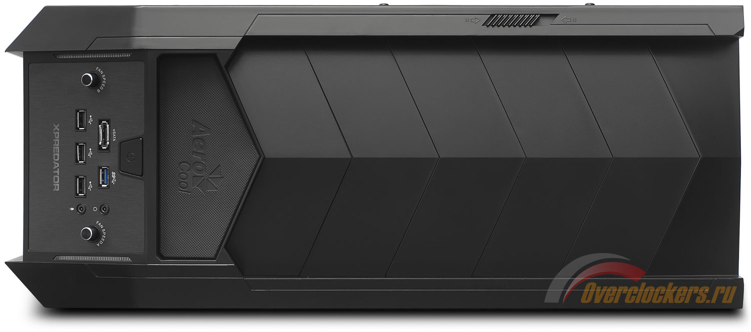

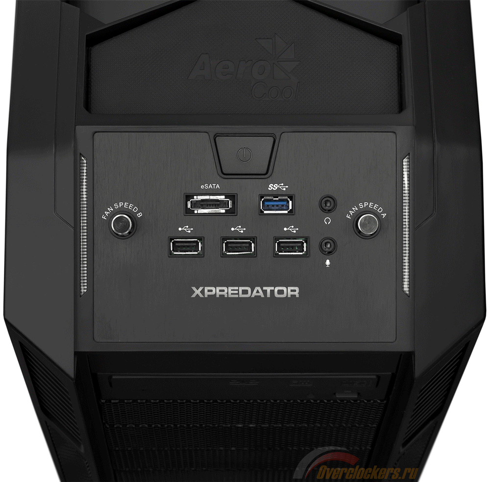

Все элементы управления корпуса сгруппированы на упомянутой «срезанной» грани спереди сверху. Эта панелька закрыта листом жести с обработкой «под нержавейку». Он выглядел бы отлично, не будь таким тонким (и, соответственно, мягким). В результате в моем случае небольшие неровности заметно портили визуальное впечатление от панели.
К счастью, с функционалом у нее все в порядке. Кнопка, правда, всего одна – «питание» («сброс» на AeroCool XPredator по малопонятным причинам вообще отсутствует) и расположена по центру сверху. Она пластиковая, но при нажатии издает приятный «металлический» щелчок.
Если кнопок у корпуса дефицит, то с индикаторами, наоборот, пожалуй, даже перебор. При работе системы светится название модели (Вот оно где! А я уж было боялся, что обойдется всего двумя разными логотипами! :)). Но эта лампочка подключается не к материнской плате, а к блоку питания. Настоящие же Power LED – это светодиодные полоски по бокам панельки. Они же совмещены с индикатором активности жестких дисков. Как это выглядит, показано на анимированной картинке выше.
«Богато» смотрится и набор портов быстрого доступа, оккупировавших центр панельки. Сразу четыре USB-разъема (причем один из них соответствует последней третьей версии этого интерфейса) здесь дополнены одним eSATA и стандартной парой 3.5-миллиметровых аудио-джеков (они поддерживают как стандарт AC’97, так и HDA). Порты неплохо разнесены, что должно гарантировать отсутствие проблем при подключении сразу нескольких устройств. Мне даже показалось, что в верхнем ряду все-таки поместился бы явно недостающий тут FireWire.
И дополняют картину расположившиеся по краям панельки ручки встроенного двухканального реобаса. Они также аккуратно оформлены. А вообще все элементы управления корпуса внятно промаркированы. Правда, почему канал «B» реобаса располагается слева, а «A» – справа, так и осталось для меня загадкой.
Непосредственно за данной панелькой производитель предусмотрел место для складирования мелких электронных устройств (вроде телефона, плеера и т.п.). Утопленная резиновая вставка с логотипом AeroCool выглядит аккуратно, но, боюсь, это продлится недолго – пока ребристая резина не забьется пылью. И еще меня поначалу смутила форма этой площадки – в виде пятиугольника.
Но оно того стоило! Дело в том, что мы переходим к чуть ли не главной «фишке» тестируемого корпуса. На одной из боковин его верхней панели ближе к задней части располагается небольшой пластиковый рычажок. Он невзрачно выглядит и не слишком четко фиксируется... Но что это происходит с верхней панелью при изменении его положения?

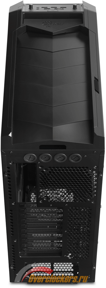

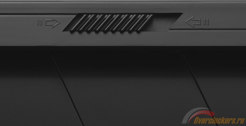

Да просто «хищный» корпус умеет «ощетиниваться»! Бо́льшая часть его крышки состоит из эдаких пластиковых чешуек, которые могут как аккуратно укладываться, образуя сплошную поверхность, так и «торчать» назад и вверх, открывая доступ к еще одному 230-миллиметровому вентилятору:
Кроме того, что это необычно и прикольно выглядит, в таком решении (о чудо!) еще и есть смысл. Оно позволит более гибко сконфигурировать систему охлаждения корпуса. Так, например, я протестировал AeroCool XPredator в целых восьми режимах... И при этом перепробовал еще далеко не все варианты конфигурации системы охлаждения корпуса.
Конечно, оставлять работающим вытяжной вентилятор под сплошной крышкой бессмысленно. Да и задней «вертушки» здесь нет (хотя посадочное место есть, оно рассчитано как на стодвадцатку, так и на стосороковку).

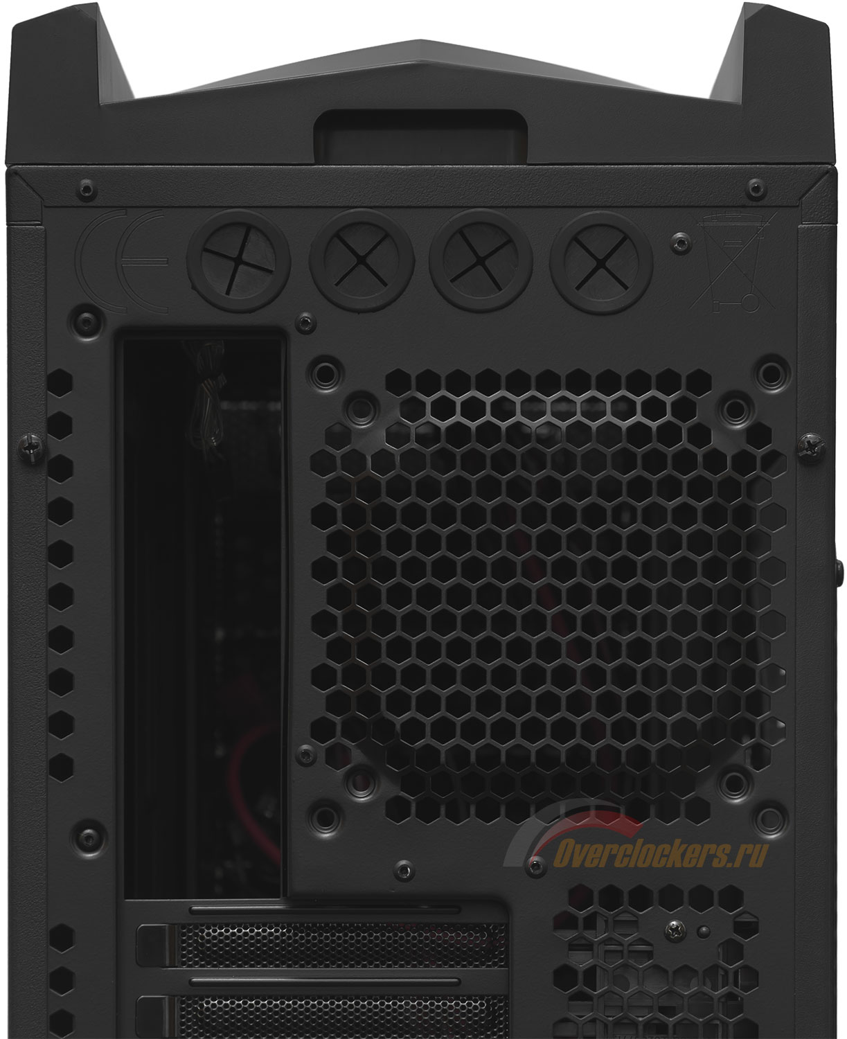

Зато «водянщики» будут рады: вверху задней панели корпуса располагаются сразу четыре обрезиненных выхода для шлангов системы жидкостного охлаждения. Диаметр – около 25 миллиметров.

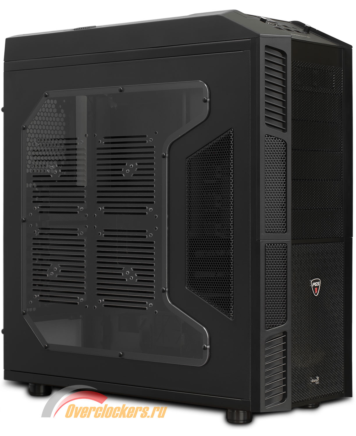

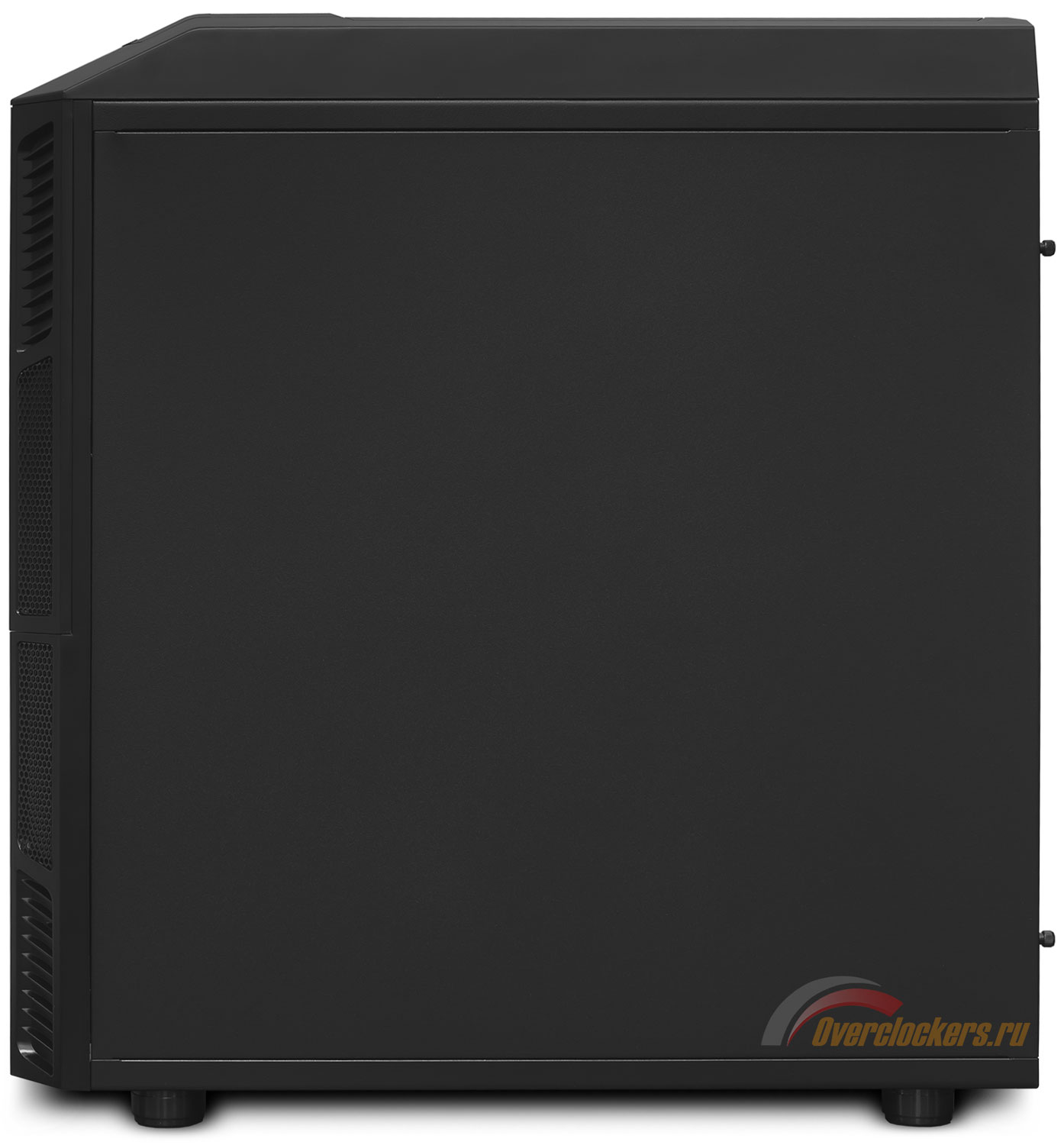

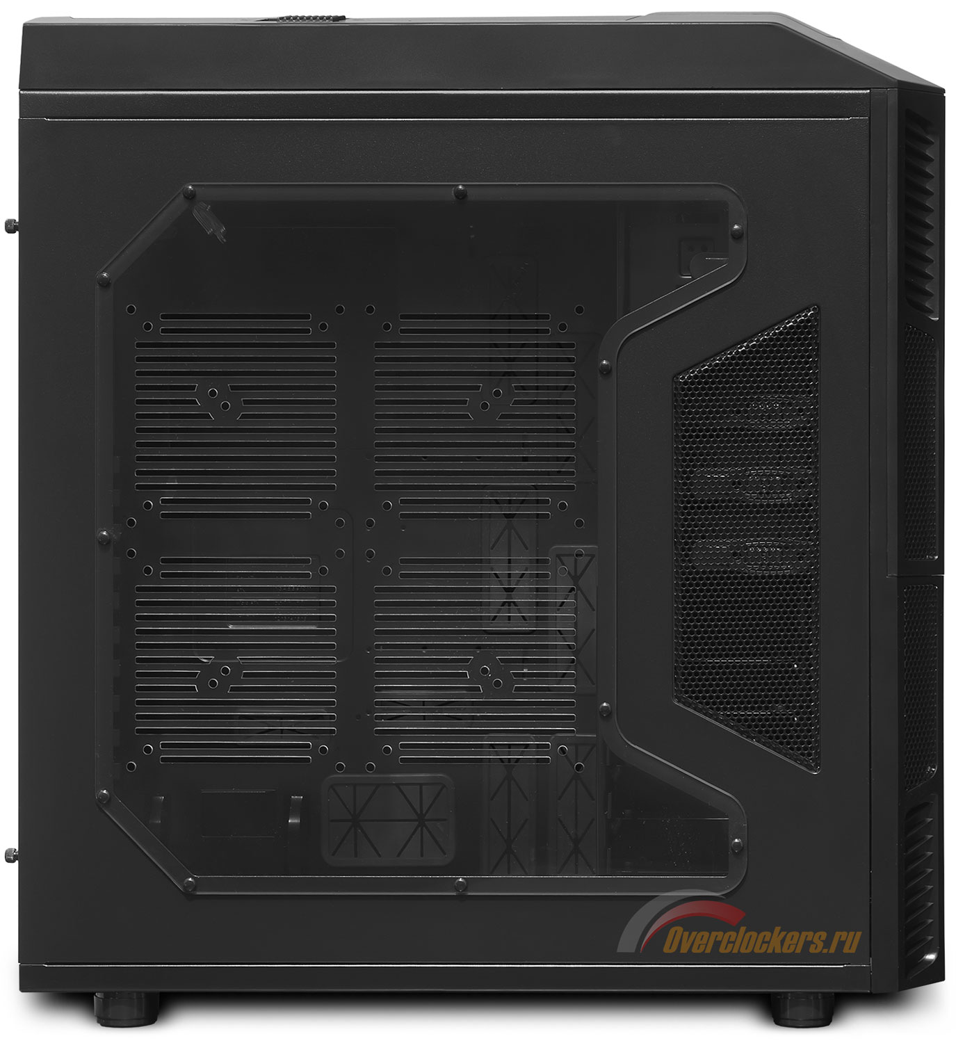

Про то, что в штатной поставке нет боковых вентиляторов, я уже упоминал. «Тонированное» окно занимает почти всю левую (если смотреть спереди) боковую панель AeroCool XPredator. Зачем нужны его передние выступы, открывающие вид на отсеки накопителей, не очень понятно (на них даже не хватило защитной пленки, безвестному китайскому сборщику пришлось доклеивать туда два отдельных ее куска). Да и вентиляционная сетка в передней части панели выглядит лишней.
Впрочем, на фоне огромной перфорации окна она почти что теряется. Сюда можно установить сразу четыре 120- или 140-миллиметровых вентилятора. Или один 200- или 230-миллиметровый – набор монтажных отверстий это позволяет.
В то же время правая боковая панель корпуса – полностью сплошная, сюда даже не вставили симметричную стальную сетку.
Боковые панели корпуса выполнены из миллиметровой стали. И если левая, от которой, по сути, осталась только тонкая рамка, еще не слишком тяжелая, то правой в прямом смысле «убить можно» :).
«Царство вентиляционной перфорации» продолжается на задней панели корпуса. Как и левая с передней, она практически целиком дырявая.

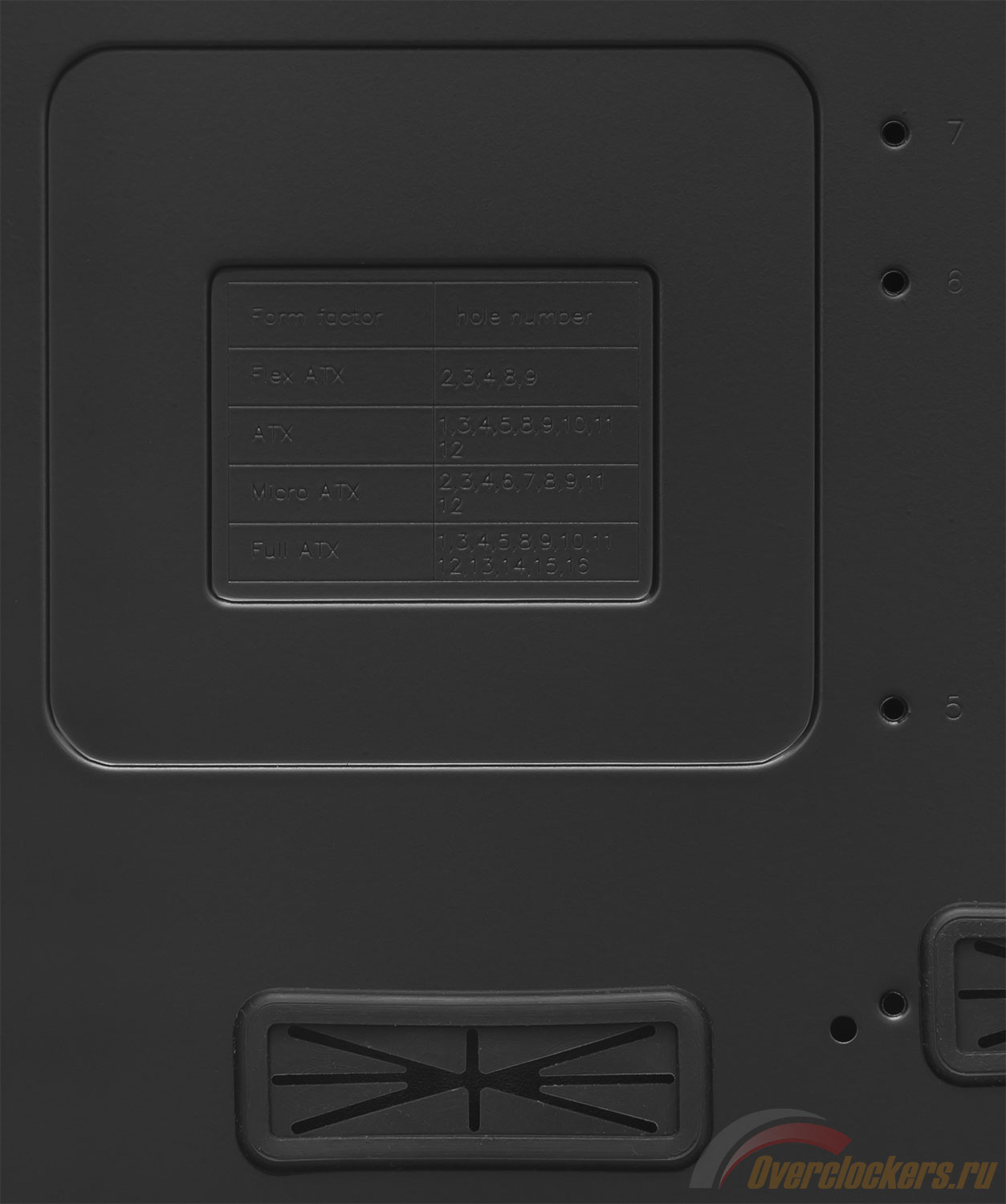

Верхнюю ее часть мы уже рассмотрели. В нижней обращает на себя внимание количество слотов расширения. Стандарт ATX предполагает наличие семи слотов. В последнее время топовые корпуса предлагают на один больше – он может понадобиться под двухслотовую карту в нижнем отсеке или какую-нибудь планку с дополнительными портами. Но тут их целых 10 (десять!) штук. Ранее мне лишь однажды встречался корпус с таким количеством слотов расширения. Это Thermaltake Xaser VI (а точнее, корпус с «фреонкой» Xpressar на его основе).
Соответствующие заглушки в AeroCool XPredator, понятно, перфорированные. И еще одна огромная «сотовая» сетка присутствует прямо напротив них.
Блок питания располагается в тестируемом корпусе снизу. Набор монтажных отверстий позволяет установить его в обоих основных положениях.
Таким образом, БП с большим вентилятором можно развернуть этой са́мой «вертушкой» как вверх, так и вниз.

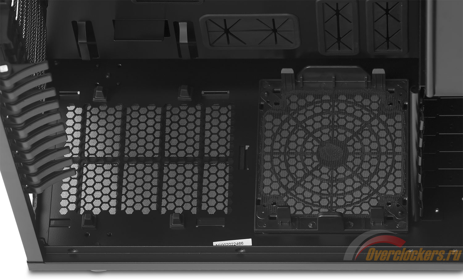

Соответствующая перфорация присутствует в задней части днища корпуса. И она даже оснащена пылевым фильтром. Его пластиковая рамка легко сдвигается назад, так что по необходимости фильтр можно будет легко чистить.
И последняя перфорация (я насчитал минимум дюжину, а вы сколько? :)) обнаружилась в центре нижней панели AeroCool XPredator. Сюда можно водрузить еще один 120- или 140-миллиметровый вентилятор. За «сотовой» стальной сеткой здесь также просматривается пылевой фильтр (правда, до него уже снаружи не доберешься).
А о том, чтобы все эти вентиляционные отверстия работали даже при установке корпуса на ковровое покрытие с длинным ворсом, позаботятся его высокие ножки.
Они не слишком крупные, но приподнимают AeroCool XPredator над полом на добрые два сантиметра. При этом высоченный корпус на удивление устойчив безо всяких раздвижных «лыж»: ножки тут обычные круглые. Они пластиковые, но неплохо выглядят, снизу оклеены резиной.

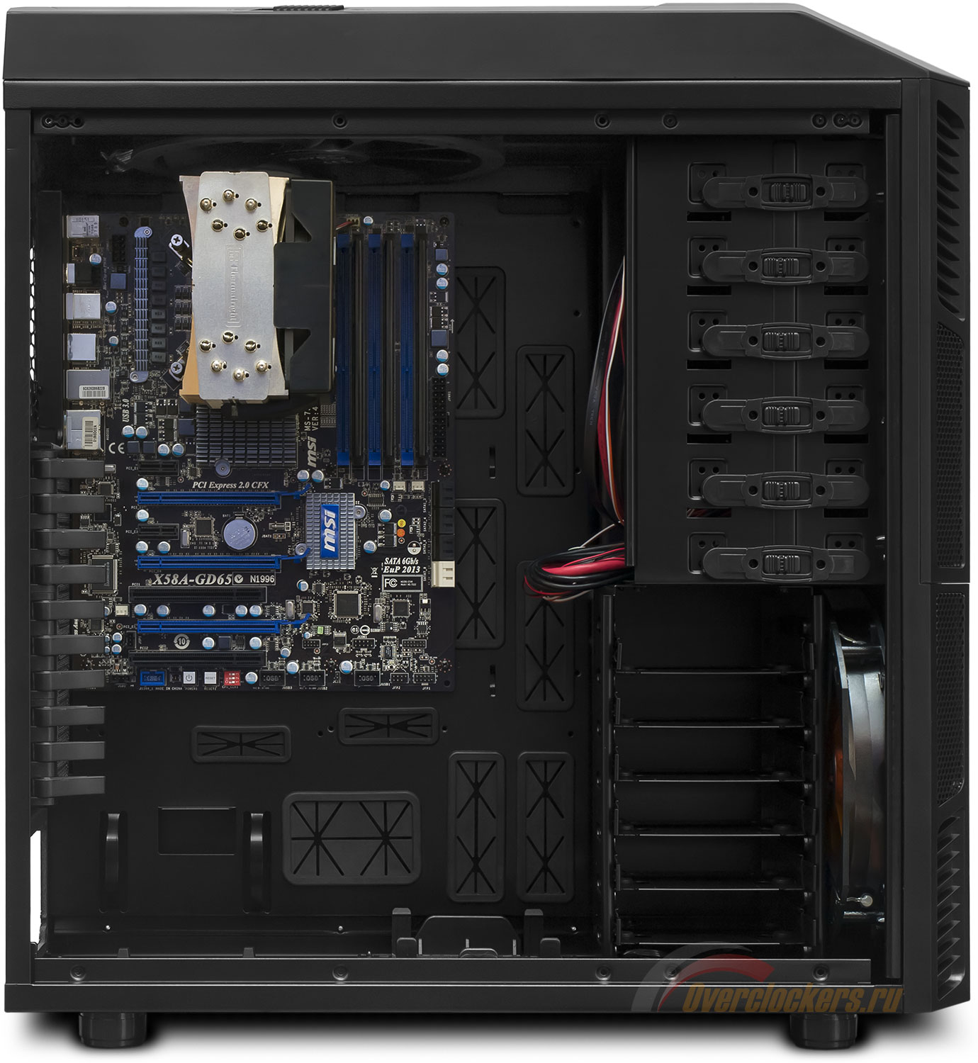

Внутри AeroCool XPredator также черный. От обилия ярких акцентов оранжево-черной версии тут осталась лишь полупрозрачная крыльчатка фронтального вентилятора.

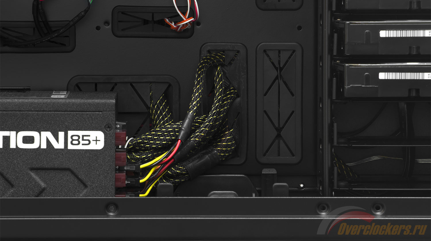

Но наибольшее внимание внутри, пожалуй, привлекают многочисленные вырезы в поддоне. Большинство из них закрыто резиновыми заглушками. В наше время такие можно найти уже во многих корпусах. Но в AeroCool XPredator они самые удобные из тех, что мне встречались: хорошо раскрываются и не норовят постоянно отвалиться.
Нужны они, понятно, для прокладки за поддоном кабелей. И я обязательно воспользуюсь при сборке этой возможностью скрыть ненужные провода.

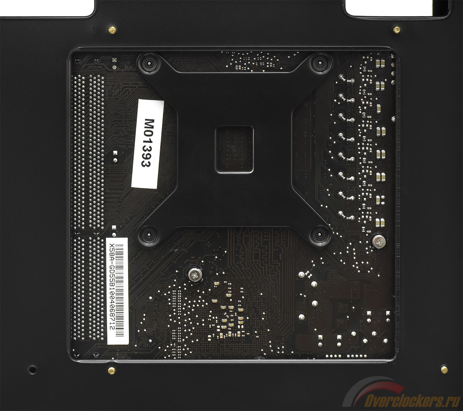

Самое же крупное отверстие – напротив процессорного разъема – должно позволить (де-)монтировать прямо в корпусе в том числе и системы охлаждения CPU, чье крепление использует backplate (упорную крестовину, располагающуюся с обратной стороны материнской платы).
В остальном перед нами простой однообъемный корпус. Только очень большой. Так, две просторные корзины для 5.25”- и 3.5”-накопителей, занимающие всю его переднюю часть, предназначены для шести устройств каждая.
При этом даже выходящие прямо в верхний пятидюймовый отсек корпусные шлейфы вряд ли помешают в нем при́воду или реобасу.
Сетчатые внешние заглушки пятидюймовых отсеков здесь дополнены изнутри еще одними – также стальными и перфорированными. Эти уже одноразовые, их придется выламывать.
Производитель озаботился удалением заглушки лишь в верхнем отсеке, так как туда нужно было вставить переходник для вывода на переднюю панель трехдюймового устройства – отдельного внешнего 3.5”-слота в корпусе нет.
Соответствующая наружная заглушка составная: даже если вы не планируете выводить на переднюю панель вообще ни одного устройства, созерцать уродливую дыру на «морде» AeroCool XPredator не придется.
В целом шасси тестируемого корпуса производит хорошее впечатление. Не самая тонкая 0.8-миллиметровая сталь и надежная конструкция обеспечивают ему достойную жесткость. Даже голый «каркас» AeroCool XPredator без боковых, верхней и передней панелей не «гуляет» и не «скручивается». А добавление одной только правой стенки (она, напомню, уже миллиметровая в толщину) делает его и вовсе практически монолитным.

Тем не менее, этого оказалось более чем достаточно, чтобы даже несмотря на сильно сдвинутый вверх на стендовой MSI X58A-GD65 процессорный разъем, сюда поместился достаточно крупный CPU-кулер Thermalright Ultra-120 eXtreme:
Правда, смещенный сокет вызвал другую проблему: его backplate вылез за пределы соответствующего выреза в поддоне, а значит, (де-)монтировать кулер прямо в корпусе уже не удастся:

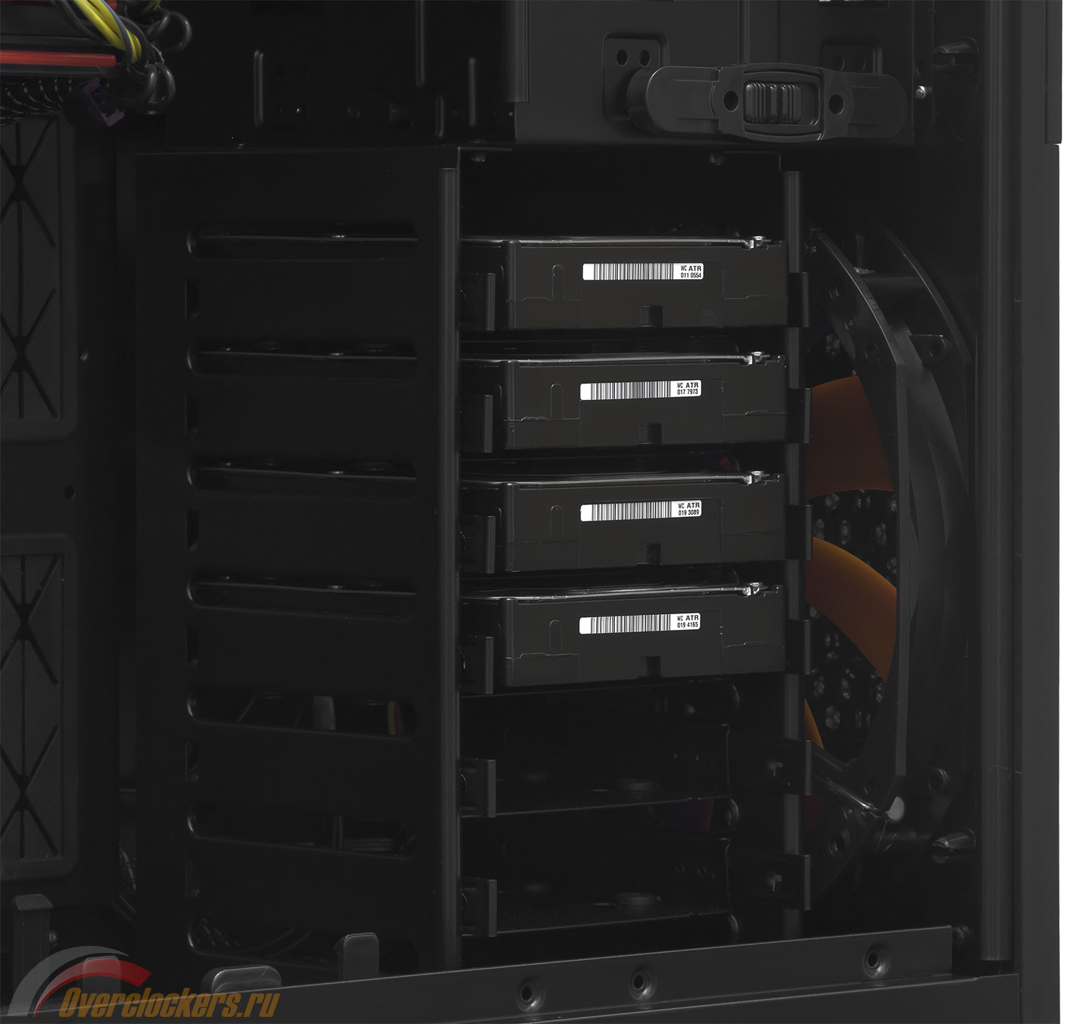

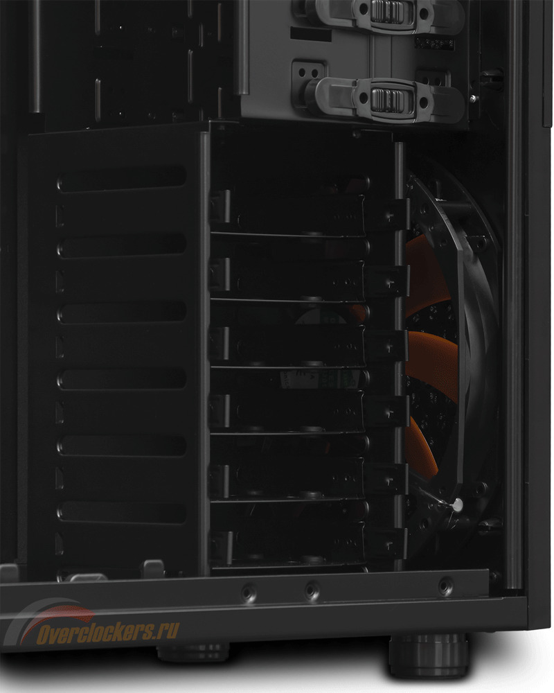

На предыдущей фотографии в корпусе уже установлены винчестеры. Их в AeroCool XPredator предлагается прикручивать к выдвижным салазкам, которые уже в корзине фиксируются просто на защелках:

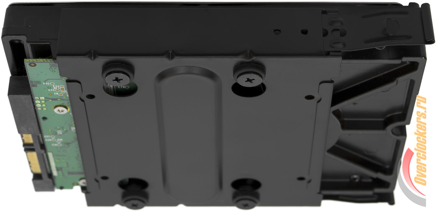

При этом можно использовать как боковые, так и нижние монтажные отверстия HDD. В последнем случае контакт будет осуществляться через резиновые прокладки, призванные снизить передачу вибраций с винчестера на шасси. А прикручивать жесткий диск придется нестандартными удлиненными винтиками (есть в комплекте):
Это тут весьма кстати, ведь салазки в корзине фиксируются не слишком жестко, и в случае с наиболее «непоседливыми» жесткими дисками вполне могут начать дребезжать (справедливости ради уточню, что четверка моих стендовых Western Digital Caviar Black такой проблемы не вызвала).
Еще одним недостатком корзины для жестких дисков можно назвать чересчур плотное расположение в ней винчестеров: соседние друг от друга отделяет лишь чуть более пяти миллиметров. При этом сверху остались незадействованными добрые два сантиметра свободного пространства. Распредели производитель винчестеры на всю высоту корзины, и между соседними был бы уже сантиметр.
Впрочем, и в нынешнем виде огромный фронтальный вентилятор без проблем должен продуть жесткие диски (а значит, справиться с их охлаждением).

Ну, вот основные компоненты и на своих местах. Осталось лишь их подключить и разобраться с провода́ми. С этим в AeroCool XPredator не должно возникнуть проблем. Главное, чтобы длины шлейфов блока питания хватило для того, чтобы проложить кабели за поддоном.
В корпусе предостаточно отверстий для их вывода туда, и расположены они удобно. На фотографии выше видно, как аккуратно выводятся за поддон все корпусные кабели и шлейфы при́вода. Винчестеры вообще сразу подключаются сзади. В просторной «большой башне» обычно нет проблем даже с тем, чтобы подвести процессорное питание (разъем ATX12V):
Красный кабель на предыдущей фотографии – это не что иное, как корпусной USB 3.0 (интересно, почему не синий?). Его предлагается подключать к разъему на I/O-панели материнской платы. А выводить туда – через один из выходов для шлангов системы жидкостного охлаждения. Мне же длины данного кабеля хватило даже на то, чтобы попутно пропустить его за поддоном.
Как и абсолютное большинство остальных проводов:
К сожалению, полноценно зафиксировать их там в AeroCool XPredator не удастся – на поддоне практически отсутствуют петли, за которые можно было бы зацепить стяжки. Но в этом деле главное – ширина отсека для проводов за поддоном. Если она недостаточна (как в том же Antec Twelve Hundred), то, как провода ни укладывай, стенку все равно легко закрыть не получится. А если ме́ста много (как, например, в Cooler Master HAF X), то можно кидать провода как угодно – под сплошной боковой панелью их все равно не будет видно, а «с лица» система будет выглядеть опрятнее некуда. К счастью, AeroCool XPredator по этому показателю ближе к последней группе корпусов.

  • Замороченное и не слишком надежное крепление жестких дисков;

  • Вырез в поддоне под backplate позволит получить к нему доступ не с любой материнской платой;
