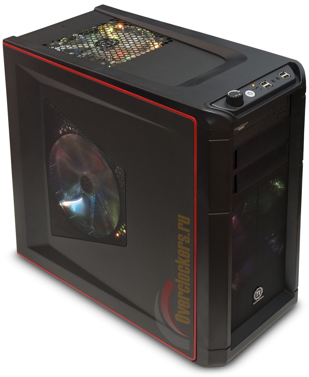

Внешне Element G выглядит достаточно стандартно. Он действительно напоминает не так давно протестированный нами Cooler Master Storm Sniper, правда, какую-то его лайт-версию. Вариант Thermaltake заметно меньше и легче – 480 мм (В), 230 мм (Ш), 521 мм (Г) при массе чуть менее 8 кг.
Но без «интересностей», понятное дело, не обошлось. Неплохо оживляют скучный черный ящик ярко-красные полосы по периметру боковых панелей, а также крупная «шишка» регулятора оборотов штатных 200 мм вентиляторов сверху слева. Эта шайба также ответственна за переключение режимов работы подсветки вентиляторов и ее отключение. Рядом с нею на небольшой панельке, «сточенной» с верхнего переднего ребра Element G, расположились и все остальные элементы управления корпуса.
Чуть правее сгруппированы кнопки питания и сброса. И если «Power» – крупная и блестящая, то «Reset» весьма мелкая и незаметная. Впрочем, нажимать на обе кнопки вполне удобно. «Power» совмещена с индикатором питания, а HDD LED располагается над «Reset».
Этот отдельный диод отличается спокойным янтарным цветом (кто помнит подсветку мобильных телефонов Siemens начала 2000-х годов, тот поймет, о чем речь). А вот как выглядит включенный Power LED, узнать не удалось. Похоже, что в приехавшем ко мне на тестирование корпусе он уже не работал.
Ну, и правую часть панели занимают порты быстрого доступа. Из них Thermaltake Element G может предложить лишь USB 2.0 (зато сразу четыре) и аудио-разъемы (поддерживается как AC’97, так и HDA). Первые сгруппированы по два, поэтому в некоторых случаях удастся задействовать лишь один разъем из пары, зато сами группы хорошо разнесены. На аудио-портах отсутствует цветовая кодировка; оба черные, они лишь (весьма «ненавязчиво», надо сказать) промаркированы сверху.
Но вернемся на минуту к регулятору. А точнее, к «вертушкам», которыми он управляет. Ими тестируемый корпус по праву может гордиться. Шутка ли – сразу три 200 мм вентилятора.
Единственный из них, установленный на выдув, легко обнаруживается в задней части верхней панели корпуса под крупной «сотовой» штампованной решеткой. То, что не используется правильный «проволочный» гриль, – не единственная проблема Element G. Решетка выполнена не по форме вентилятора, она квадратная.
Тот же трабл и с боковым 200 мм вентилятором. Здесь форма выреза также далека от круглой. Возможно, подобная трапеция и неплохо сочетается с окружающей ее выштамповкой на самой панели, но вот лично я в этом не уверен... Впрочем, здешняя сетка уже́ мелкая, так что она хотя бы частично удержит пыль.
Боковой 200 мм вентилятор в Element G призван в первую очередь обдувать карты расширения, но его огромный размер позволяет надеяться, что обиженной не останется вся материнская плата.
Прозрачная крыльчатка этого (да и остальных тоже) 11-лопастного монстра выставляет на всеобщее обозрение катушки ротора. Пожалуй, с этой стороны наклейка вентилятору также не помешала бы. С другой она есть, но изображен на ней лишь логотип Thermaltake, маркировку вентилятора явно не посчитали нужным сообщать.
Ну, а последний 200 мм «гигант» спрятался за передней панелью Element G. Он заметно смещен вверх и в итоге располагается практически по центру «морды» корпуса. Над ним хватило места лишь для трех пятидюймовых отсеков. Корпус в принципе не предоставляет возможности вывести на переднюю панель 3.5”-устройство.
Снизу вполне привольно чувствует себя логотип Thermaltake. Он весьма качественно сделан и находится в углублении, что сводит к минимуму вероятность его случайного повреждения.
За исключением толстой пластиковой рамки, вся передняя панель тестируемого корпуса представляет собой одну большую стальную сетку. Под ней, если приглядеться, можно увидеть еще одну – совсем мелкую, призванную задержать уже бо́льшую часть пыли (а не меньшую, как в случае с боковой стенкой).

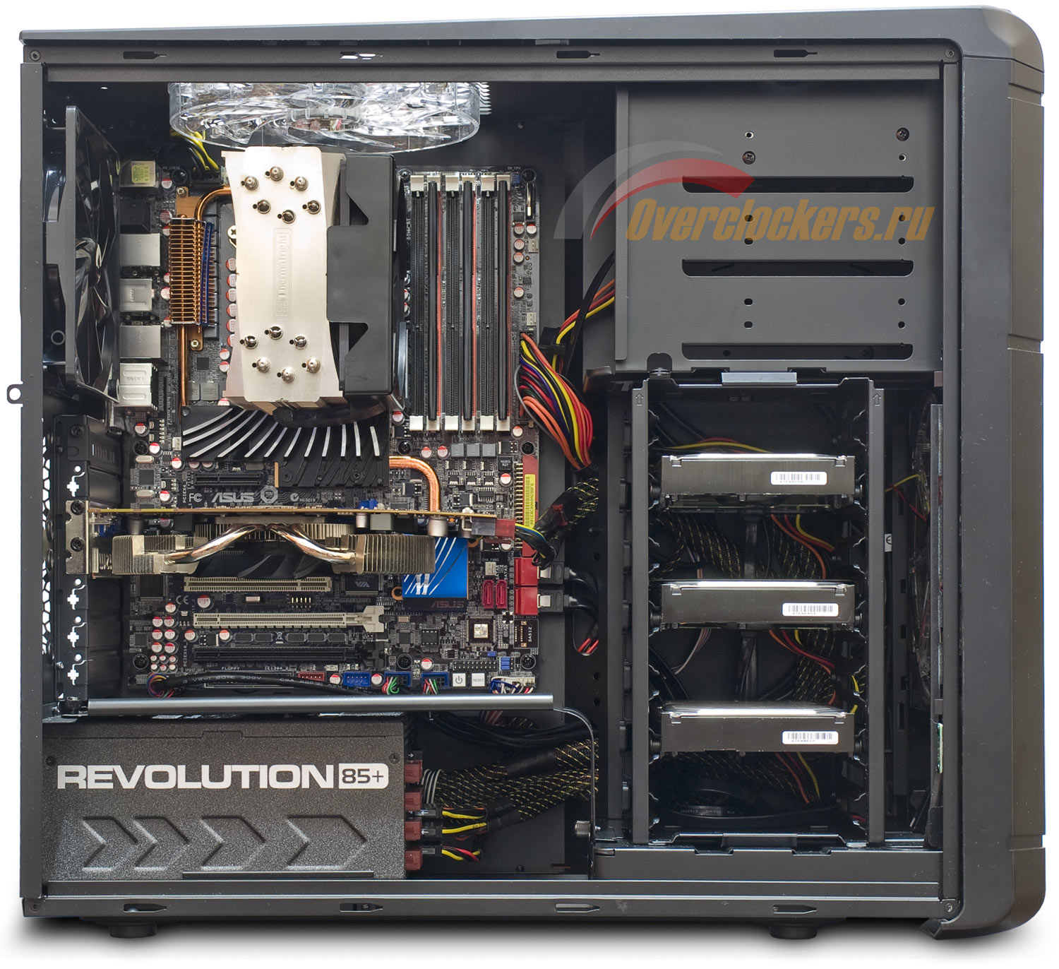

Материнская плата в Thermaltake Element G устанавливается на стандартные шестимиллиметровые стойки, вкручивающиеся в поддон. Официально поддерживаются лишь два форм-фактора: ATX и Micro ATX. Соответствующие им монтажные отверстия подписаны, а неподалеку от заднего вытяжного вентилятора присутствует расшифровка. Забавно, какие затруднения вызывает у китайцев английский вариант приставки «микро». Нам уже неоднократно встречалось весьма странное написание вида «Mirco ATX». Теперь в моем личном списке перлов к нему присоединяется «Micor ATX». Да уж, всеобщую грамотность коммунистической партии Китая пока обеспечить не удалось... :)
Материнской плате в тестируемом корпусе вполне комфортно, хотя и тесновато. Сверху, менее чем в сантиметре от процессорного кулера Thermalright Ultra-120 eXtreme, – вытяжной вентилятор. Снизу, почти рядом, – перегородка, отделяющая блок питания. А справа поддон немного загибается вверх, что не позволит установить в Element G нестандартные широкие материнские платы (например, Asus Rampage II Extreme). Но стендовая P6TD Deluxe стандарту ATX соответствует, поэтому разместилась в корпусе без проблем.
Ограничений на высоту процессорного кулера нет – ширина Element G вполне достаточна для того, чтобы разместить внутри даже 165-миллиметровый радиатор.
На удивление, даже боковой вентилятор не мешает, он практически не перекрывает систему охлаждения CPU:
А вот о (де-)монтаже в корпусе процессорных кулеров, чей механизм крепления содержит backplate, в большинстве случаев придется забыть. Соответствующее отверстие в поддоне расположено в целом правильно, но, к сожалению, оно слишком мало́.
Теснота под верхней крышкой вызывает и другие затруднения. Так, весьма проблематично подключить процессорное питание при установленной материнской плате с водруженной на нее башенной процессорной системой охлаждения. Хотя кабель действительно можно протянуть за поддоном, да и отверстие в нем в целом расположено удобно.
Блок питания устанавливается на отдельные направляющие с резиновыми полосками. Производить все операции с ним следует, лишь заранее демонтировав его перегородку. По глубине в Thermaltake Element G ме́ста более чем достаточно. Вполне себе длинный 190-миллиметровый стендовый Enermax Revolution от «подиума» винчестерной корзины отделял добрый десяток сантиметров.
Но некоторые блоки питания будут не полностью совместимы с упомянутой перегородкой. Она, кстати, крепится к шасси двумя винтами с накатанной головкой, их можно видеть слева сверху и справа снизу на следующей фотографии. Так вот, еще пара винтов на перегородке фиксирует отдельный ограничитель блока питания. Для него доступно пять положений, рассчитанных под блоки питания длиной 140, 150, 160, 170 и 180 мм.
Поэтому при попытке водрузить перегородку обратно на 190-миллиметровый Enermax Revolution, я не сразу понял, почему же она не встает на свое место. И лишь убрав этот странный фиксатор, получилось нормально прикрутить ее к шасси.
Как видите, блок питания пришлось ориентировать вентилятором вниз: вырез в перегородке сверху еще меньше, чем перфорация в шасси снизу.
Последующее тестирование не выявило заметной зависимости температур компонентов от ориентации блока питания и наличия этой самой перегородки. А вот тепловой режим самого блока питания от поворота его вентилятором вверх в ее отсутствии наверняка улучшится. Эстетическая функция перегородки также находится под большим вопросом. Да и жесткость шасси вряд ли ощутимо увеличивает еще одна тонюсенькая гнутая жестянка. Поэтому в большинстве случаев ее использование в Element G видится нецелесообразным.
Разве что вы захотите использовать дополнительную возможность, которая в тестируемом корпусе реализована с помощью данной перегородки. На нее можно установить пару 2.5”-накопителей (предполагается, что это будут SSD). Отогнутые от стального листа ушки в передней части планки предназначены именно для этого. Накопители предлагается крепить с обеих сторон перегородки. Нижний, опять же, лишит вас возможности использовать самые длинные (более 200 мм) блоки питания.

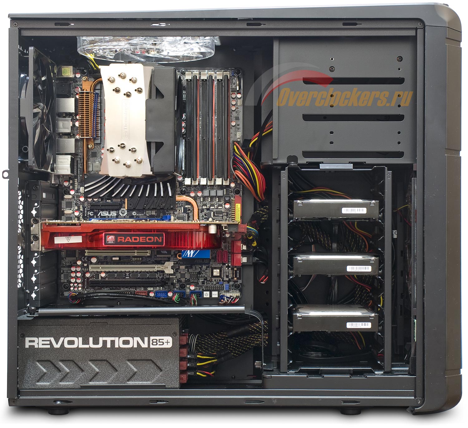

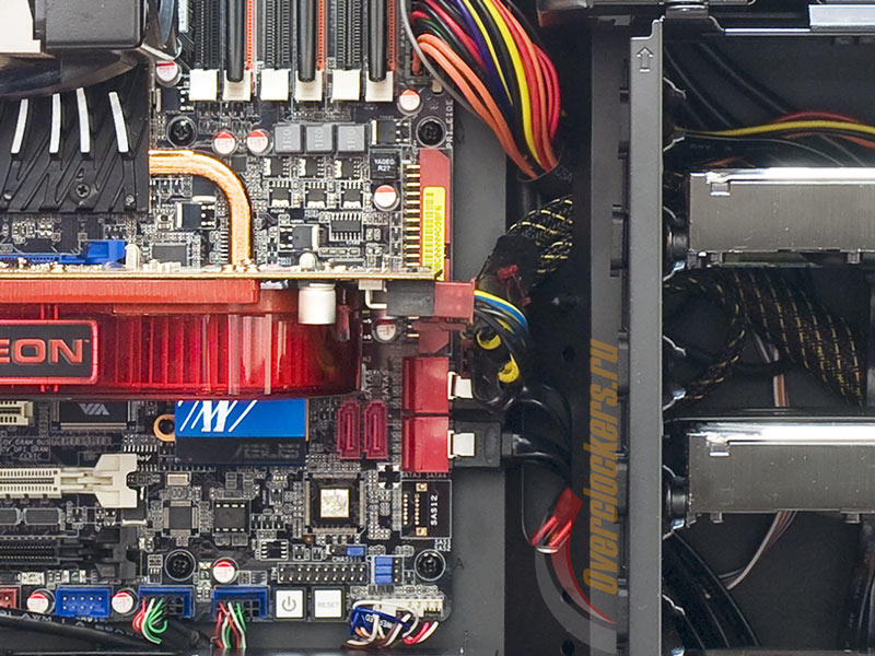

Ме́ста для видеокарт в тестируемом корпусе еще несколько месяцев назад было бы вполне достаточно. Но после выхода Radeon HD 5970 ситуация изменилась. Впрочем, все ускорители, кроме этих двухчиповых монстров, в Element G поместятся без проблем.

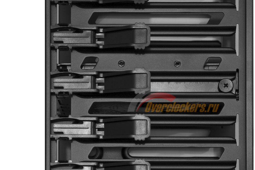

То же, но уже безо всяких ограничений, можно сказать и про пятидюймовые устройства. Стендовый 170-миллиметровый привод в корзине просто «теряется», до материнской платы там еще добрых семь сантиметров.
Пятидюймовые заглушки оснащены удобными «ручками» сбоку и легко извлекаются из корпуса. Правда, вот внутреннюю стальную выломать уже не так просто.
Крепятся пятидюймовые устройства в Element G при помощи обычных винтиков. Нормальные безотверточные крепления накопителей в корпусах – огромная редкость, поэтому, возможно, даже и правильно, что творение Thermaltake обходится без них.

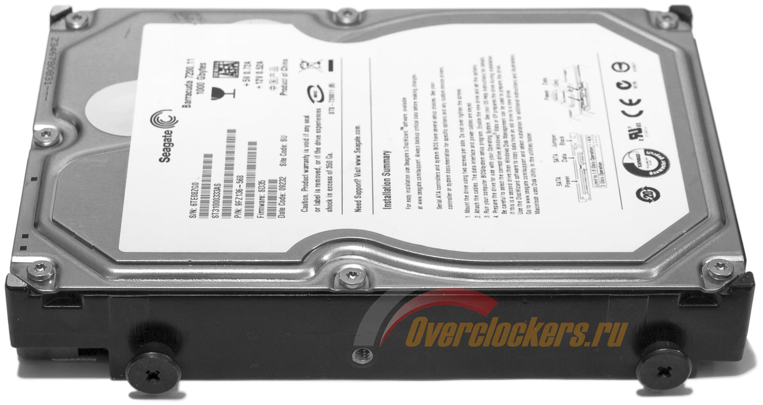

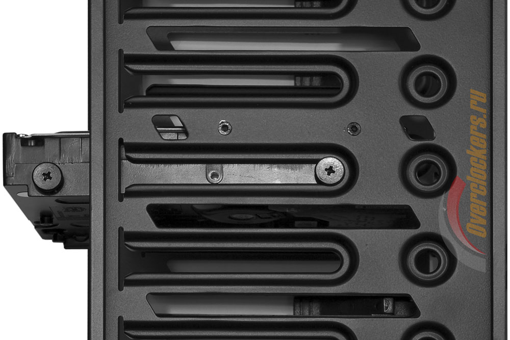

А вот для установки винчестеров отвертка, вероятно, и не понадобится. Если сможете вручную вкрутить в жесткий диск пусть и весьма большие, но совсем не «ухватистые» специальные винтики. Далее винчестер достаточно задвинуть в корзину до щелчка пластикового фиксатора.
Они расположены со стороны видеокарт, так что в большинстве случаев для (де-)монтажа жестких дисков извлекать саму корзину не придется.
Правда, и тут есть одна тонкость. Если вкрутить винты в крайние монтажные отверстия жесткого диска, то в корзину он не задвинется: соответствующий вырез с обратной стороны от направляющих рассчитан под две соседние дырки. А третья выбита отдельно, с ее помощью винчестер можно жестко зафиксировать в корзине. Правда, вот уже для этого последнюю придется вытаскивать из корпуса.
И между двумя-то соседними жесткими дисками в корзине зазор более сантиметра, а уж если установить их через один, как сделал я, то вся конструкция должна очень неплохо продуваться фронтальным вентилятором. Третий винчестер позволит нам понять, насколько плохо придется без прямого обдува нижним двум.

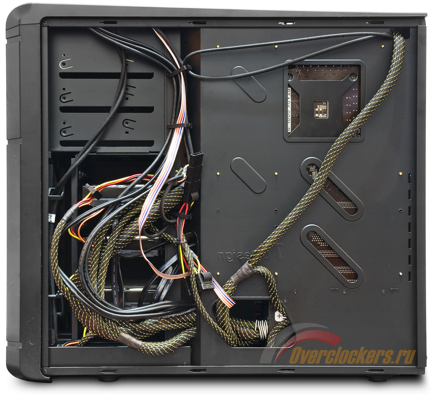

Но это только поначалу корзина выглядела такой пустой. Пространство за ней пришлось задействовать под провода блока питания, когда выяснилось, что за поддон они в большинстве своем просто не помещаются. Уложились там кабели, надо сказать, весьма неплохо. В «подиум» корзины, благодаря модульной конструкции стендового блока питания, ничего убирать не пришлось.
В результате с лицевой стороны система выглядела вполне аккуратно:
И от замены видеокарты хуже не стала (:

Для начала с референсным Radeon HD 4890:
Idle | Burn
CPU Temp, °C
GPU Temp, °C
Video Fan, % of max RPM
HDD Temp, °C
Режим максимальных оборотов, пусть и достаточно шумный, демонстрирует весьма впечатляющие показатели. В конце концов, системы охлаждения топовых современных видеокарт во время игры легко заглушат и не такой корпус. А пять градусов преимущества над открытым стендом по температурам центрального процессора и видеочипа – это весомо. Правда, сомневаюсь, что найдется много пользователей, которые будут каждый раз при запуске игры поворачивать ручку регулятора.
Поэтому весьма кстати, что и в тихом режиме разрыв, пусть и уменьшается в два раза, также вполне заметен. Три 200 мм вентилятора (в первую очередь, думаю, тот, что обдувает материнскую плату свежим забортным воздухом) делают свое дело. Приятно, что в таком режиме в корпусе еще и турбина видеокарты крутится заметно медленнее, чем на открытом стенде. В результате система в Thermaltake Element G при этом, пожалуй, даже немного тише.
Фронтальный вентилятор прекрасно справляется с охлаждением жестких дисков. На графике выше приведены температуры именно того винчестера, которому не повезло оказаться в нижнем отсеке и лишиться, таким образом, прямого обдува. Тем не менее, его температурный режим вполне нормальный (и заметно лучше, чем на открытом стенде). А два верхних жестких диска еще на пару градусов холоднее.
На температурах винчестеров никак не отразилась замена видеокарты на аналогичную, но с системой охлаждения, которая не выдувает весь отработанный воздух из корпуса напрямую. А вот каково́ будет в корпусе ей самой, и главное, как при этом изменится самочувствие центрального процессора, я предлагаю посмотреть.
Итак, Thermaltake Element G с видеокартой Radeon HD 4890 MSI Cyclone:
Idle | Burn
CPU Temp, °C
GPU Temp, °C
Это удивительно, но температурный режим CPU практически не ухудшился. Плюс один градус (да и то не во всех режимах) – это несерьезно.
Видеокарта же под обдувом боковым 200 мм вентилятором чувствует себя прекрасно: Element G показывает на GPU минус два градуса по сравнению с открытым стендом в тихом режиме и четыре – при максимальных оборотах корпусных «вертушек».

  • Возможность проложить провода за поддоном присутствует, но сделать это не всегда легко ввиду малого количества места там.
  • Перфорация под блоком питания совсем скромная, но при использовании перегородки ее все равно придется задействовать.
  • Вырез в поддоне за процессорным разъемом вряд ли действительно облегчит кому-то установку системы охлаждения CPU.
