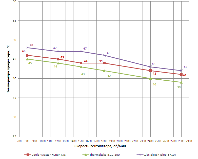

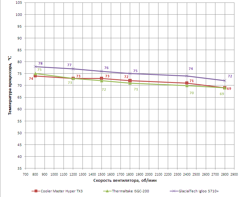

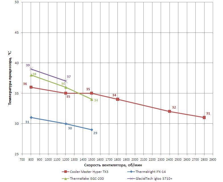

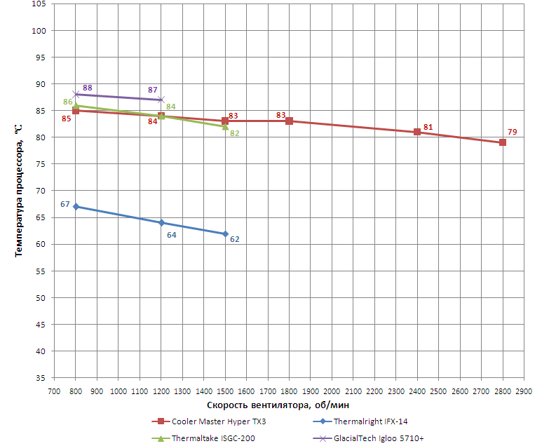

Результаты тестирования

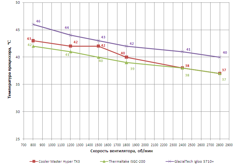

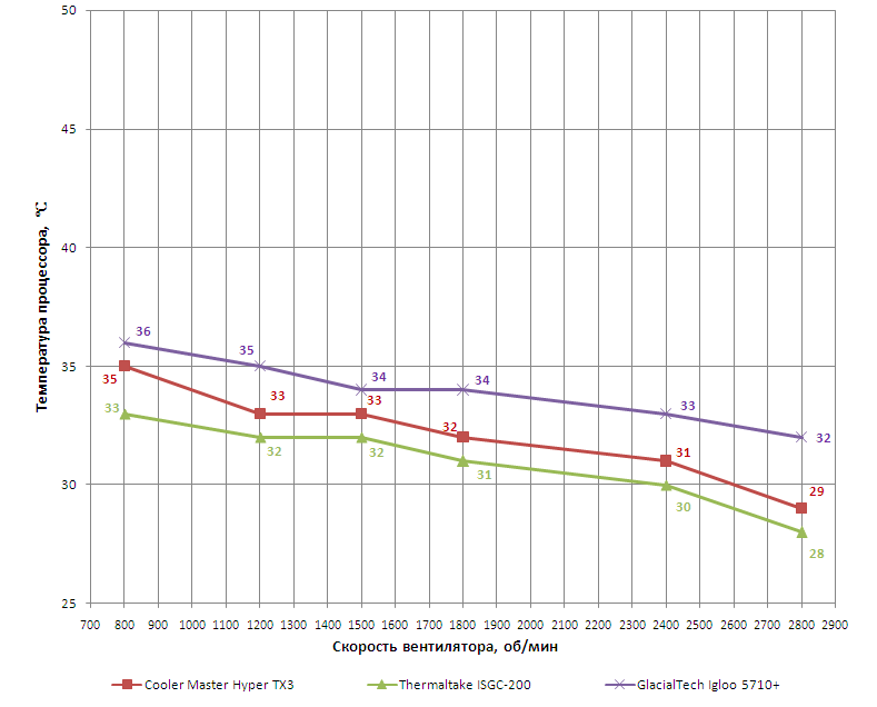

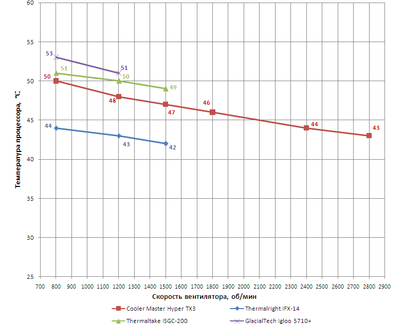

Idle Burn

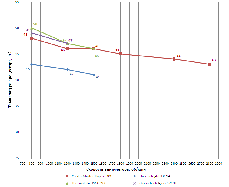

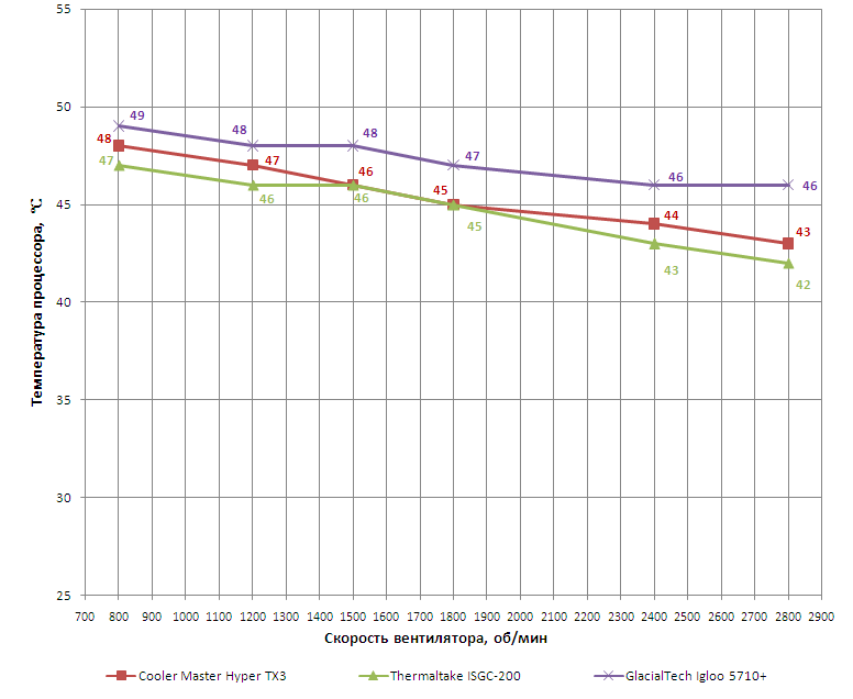

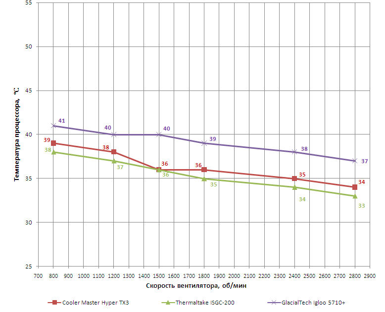

С2D E8400/3.00 MHz/Open Stand График 1 График 2

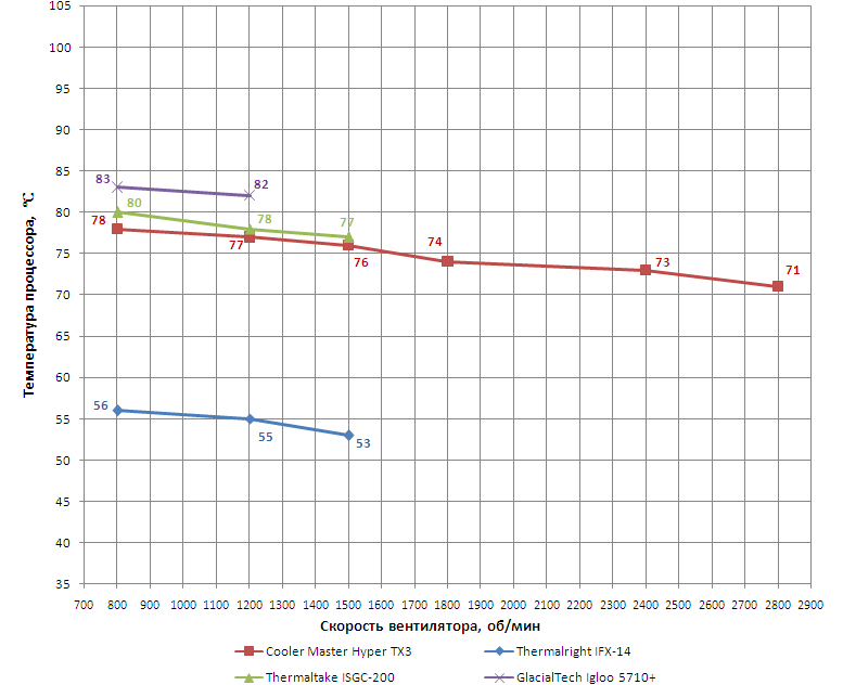

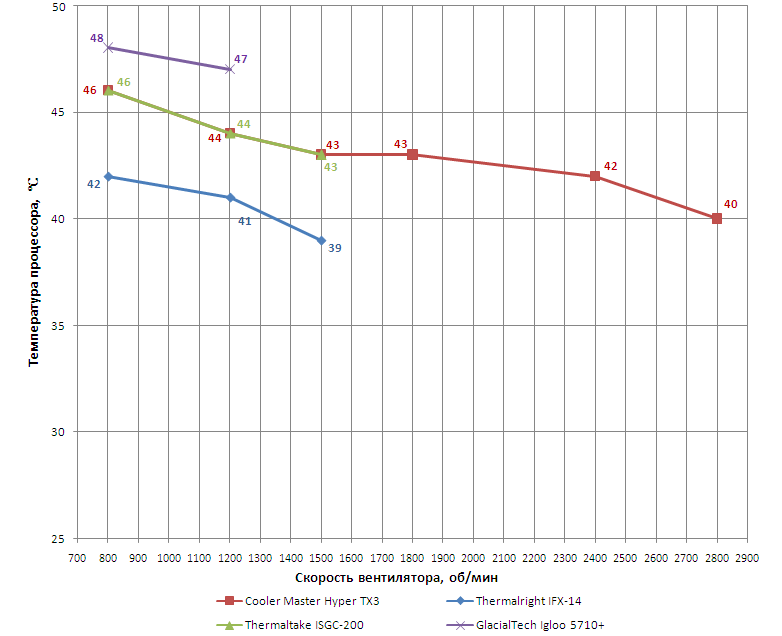

C2D E8400/3.00 MHz/Closed Case График 3 График 4

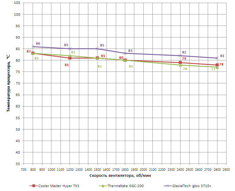

C2D E8400/4.20 MHz/Open Stand График 5 График 6

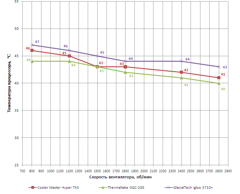

C2D E8400/4.20 MHz/Closed Case График 7 График 8

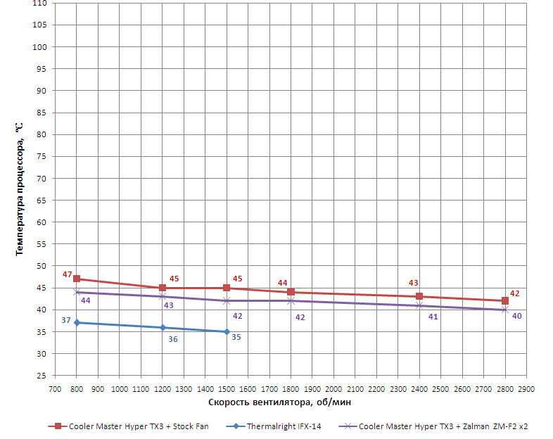

После подведения первых итогов выясняется, что все 3 тестируемых кулера безнадежно (как и ожидалось) отстают от Thermalright IFX-14. Что касается «внутренней» борьбы, то здесь лидирует Cooler Master Hyper TX3, но ему на пятки наступает Thermaltake ISGC-200. GlacialTech Igloo 5710 Plus Silent пока что в аутсайдерах. Почему «пока что»? – спросите вы. Сейчас мы проверим все три кулера в равных условиях…

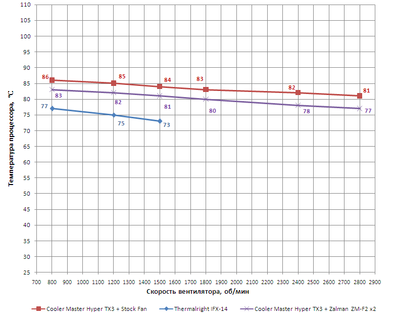

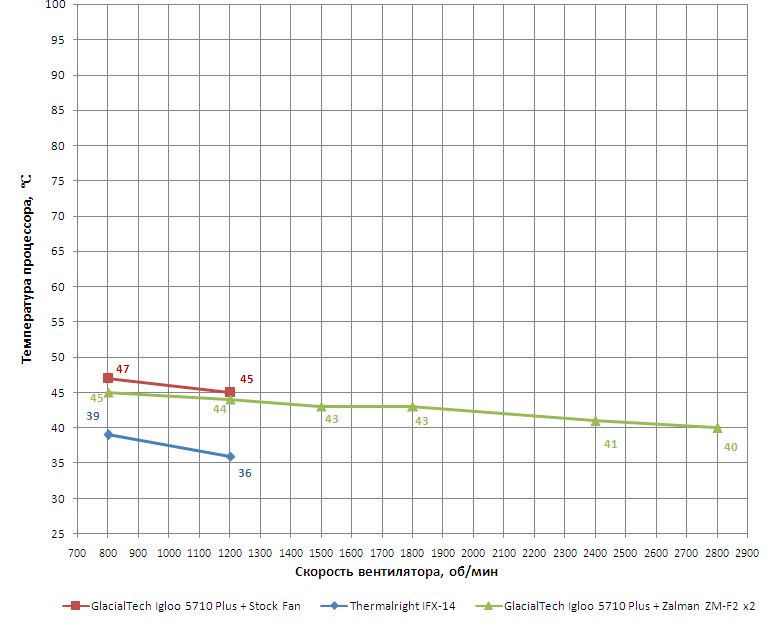

В данном тестировании мы установили по 2 вентилятора Zalman ZM-F2 на каждый кулер. Смотрим результаты:
Idle Burn
С2D E8400/3.00 MHz/Open Stand График 9 График 10
C2D E8400/3.00 MHz/Closed Case График 11 График 12
C2D E8400/4.20 MHz/Open Stand График 13 График 14
C2D E8400/4.20 MHz/Closed Case График 15 График 16

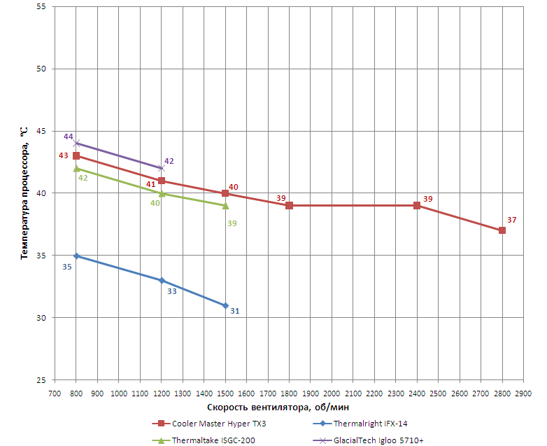

С двумя вентиляторами Thermaltake оказывается чуточку эффективнее Cooler Master’а. А Igloo 5710 Plus Silent так и остался на последнем месте… Как видите, эффективность, показанная всеми тремя кулерами, вполне достаточная для охлаждения довольно сильно разогнанного процессора. Правда, уровень шума при этом выходит за пределы границ комфорта.

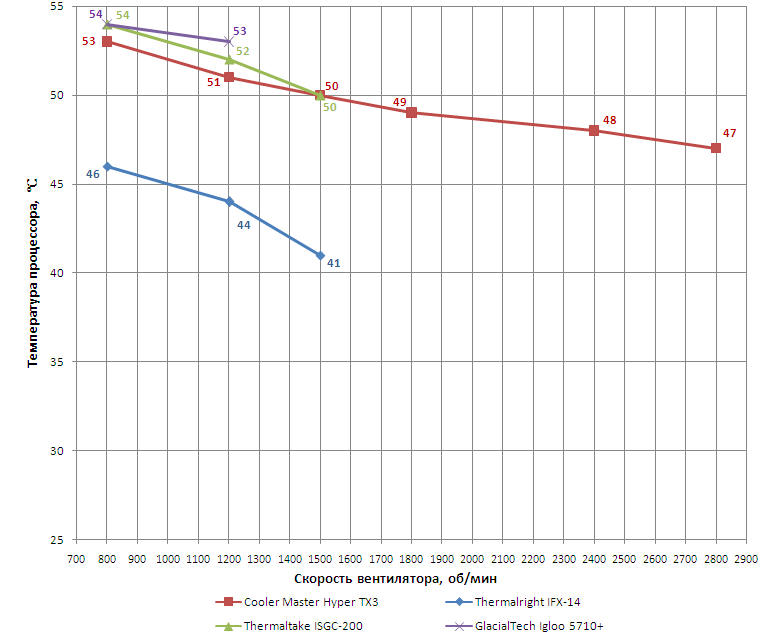

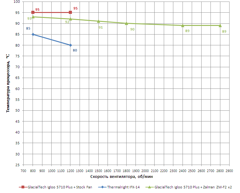

Теперь предлагаю взглянуть на результаты тестирования, полученные на тестовых стендах #2 и #3 c кулерами Cooler Master Hyper TX3 и GlacialTech Igloo 5710 Plus соответственно.
Idle Burn
Сi5 650/4.50 MHz/Open Stand График 17 График 18
Ci7 920/4.00 MHz/Open Stand График 19 График 20
Cooler Master Hyper TX3 без труда справился с разогнанным Core i5 650. А вот у GlacialTech’а возникли некоторые трудности: со «стоковым» вентилятором он не смог умерить пыл разогнанного Core i7 920.
