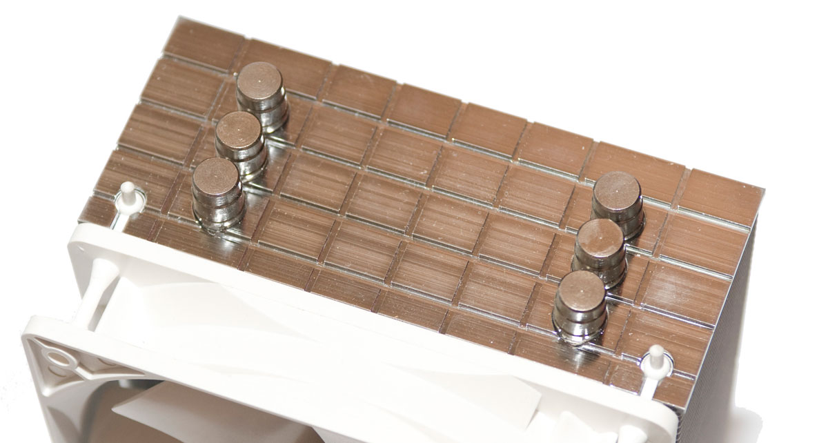

Толщина ребер - 0,4 мм, межреберное расстояние - 2 мм. Все ребра насажены на три теплотрубки диаметром 8 мм, на концы трубок надеты декоративные колпачки. Последнее, 46-е ребро также снабжено алюминиевой декоративной накладкой:

К радиатору вентилятор крепится с помощью четырех резиновых проставок, закрепленных в пазах по углам радиатора:
Расстояние между вентилятором и ребрами 2 мм. Каждая проставка снабжена хвостами, упрощающими их извлечение:
