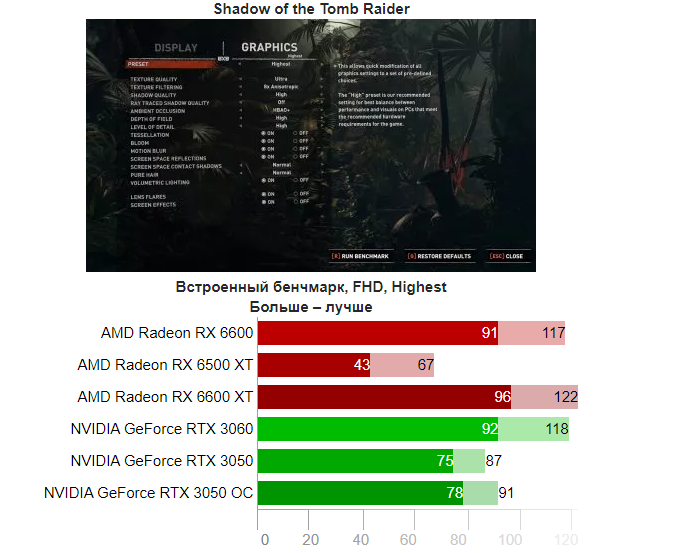

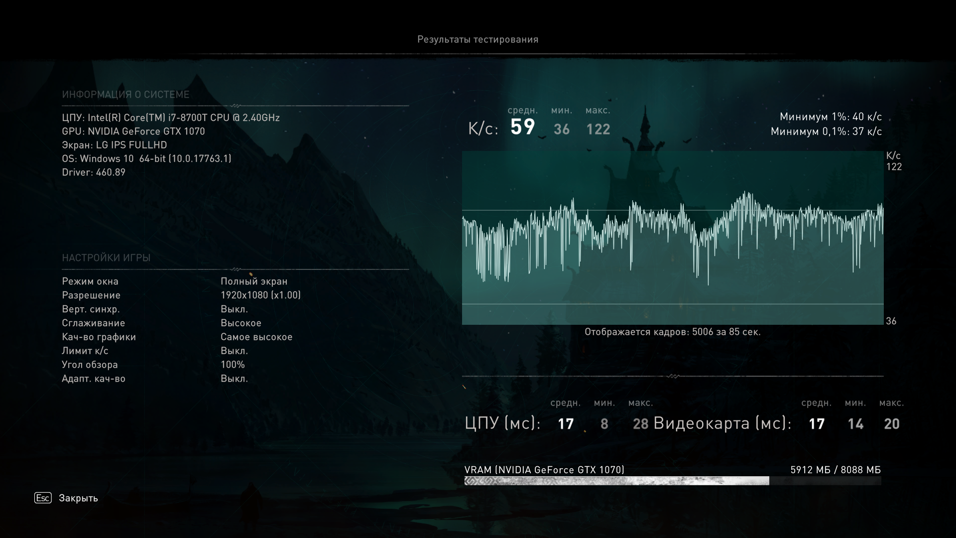

Для примера просто приведу результаты нескольких игр с обзора нашего сайта и мои собственные результаты.

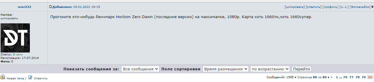

Результат же в Horizon Zero Dawn вызывает определенные сомнения, т.к. уж очень сильно отличается от моего.
Я попросил в ветке по видеокартам GTX 16xx сделать прогон бенчмарка на картах GTX 1660ti /1660Super, но ответа не последовало.
Старые же результаты не пойдут, т.к. производительность в игре очень сильно выросла с момента выхода на ПК.

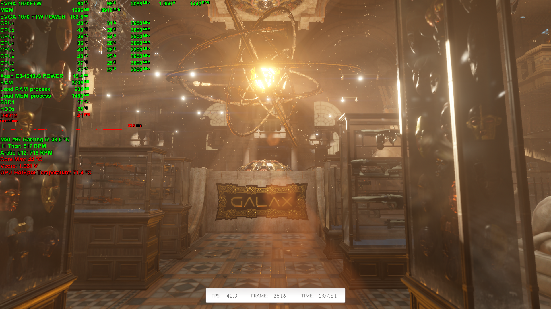

Для понимания приведу пример потребления видеокарты GTX 1070 в разгоне (предельный игровой вариант):

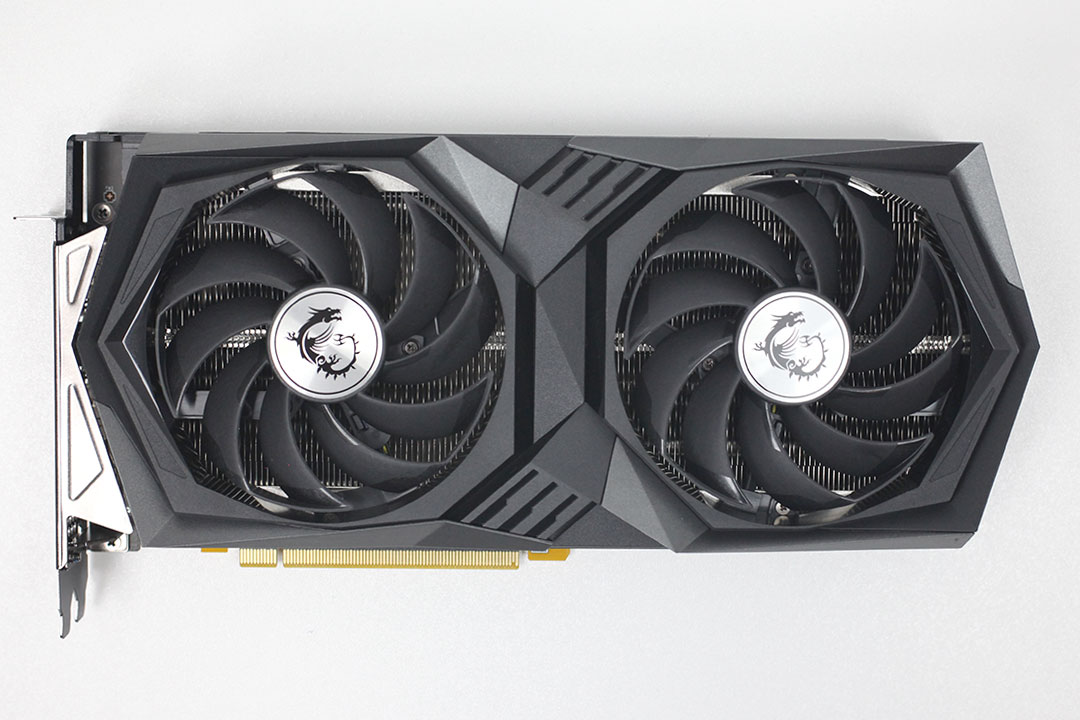

Пример отличного варианта карты RTX 3050 (TechPowerUp).
