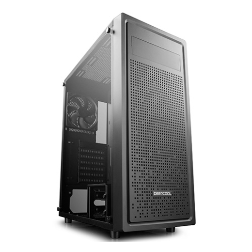

Небольшое тестирование температурных режимов в корпусе Deepcool E - Shield
Очень часто на сайте публикуют виртуальные сборки компьютерных компонентов. И часто корпус подбирают абсолютно не подходящий для выбранного железа.
Попробуем разобраться, влияет ли продувка корпуса на температуру компонентов и как.
В качестве подопытного хорошо подойдет корпус Deepcool E -Shield. Объясню почему.
Практически такую же архитектуру имеют все корпуса серии Matrexx 55, конкретно модификация Mesh. Различия чисто косметические. И эти корпуса достаточно популярны.
