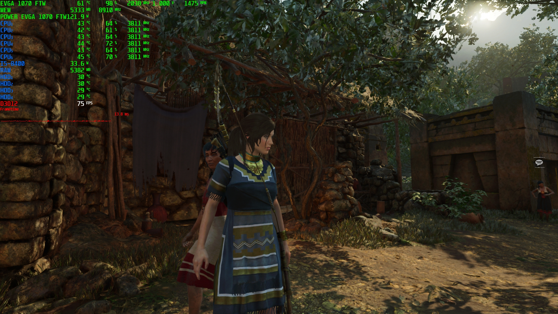

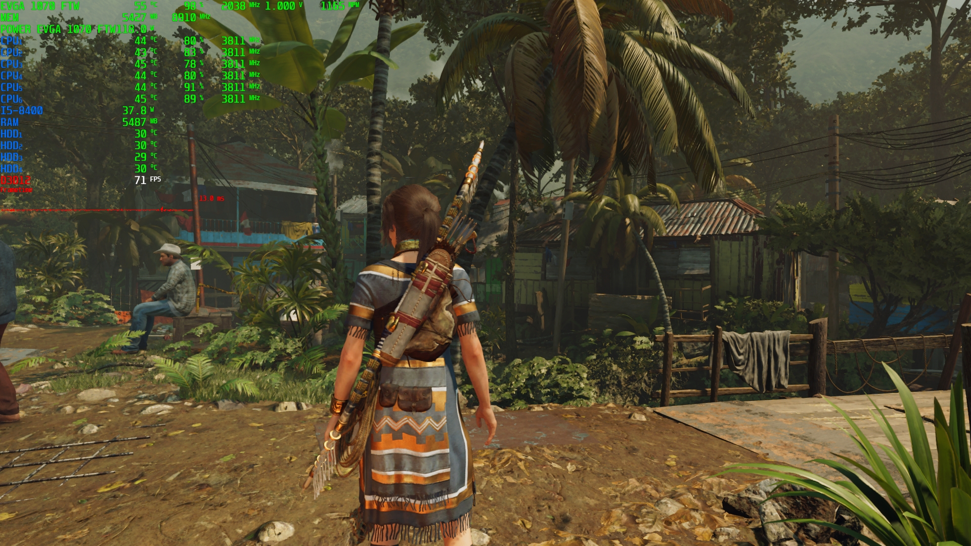

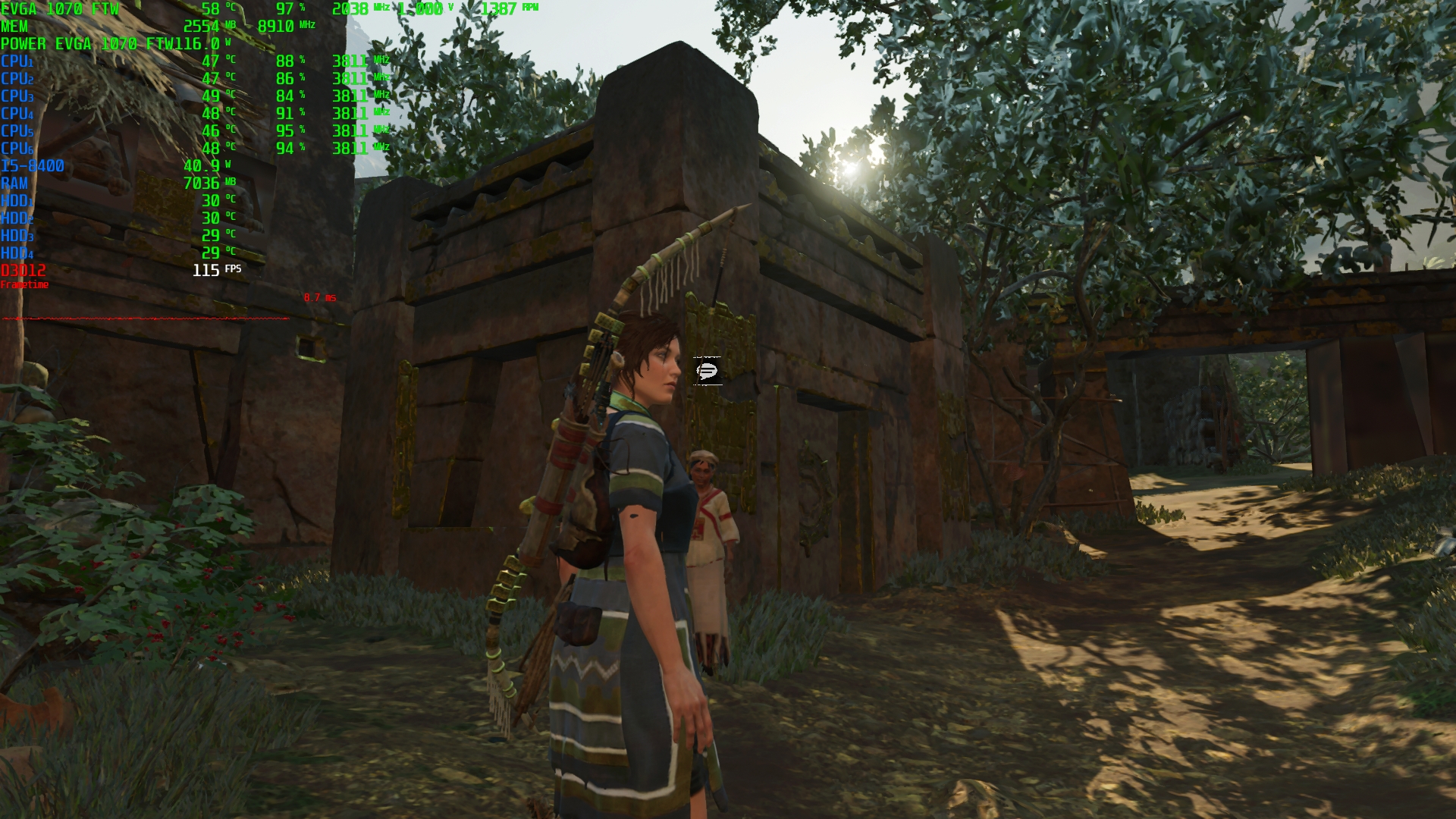

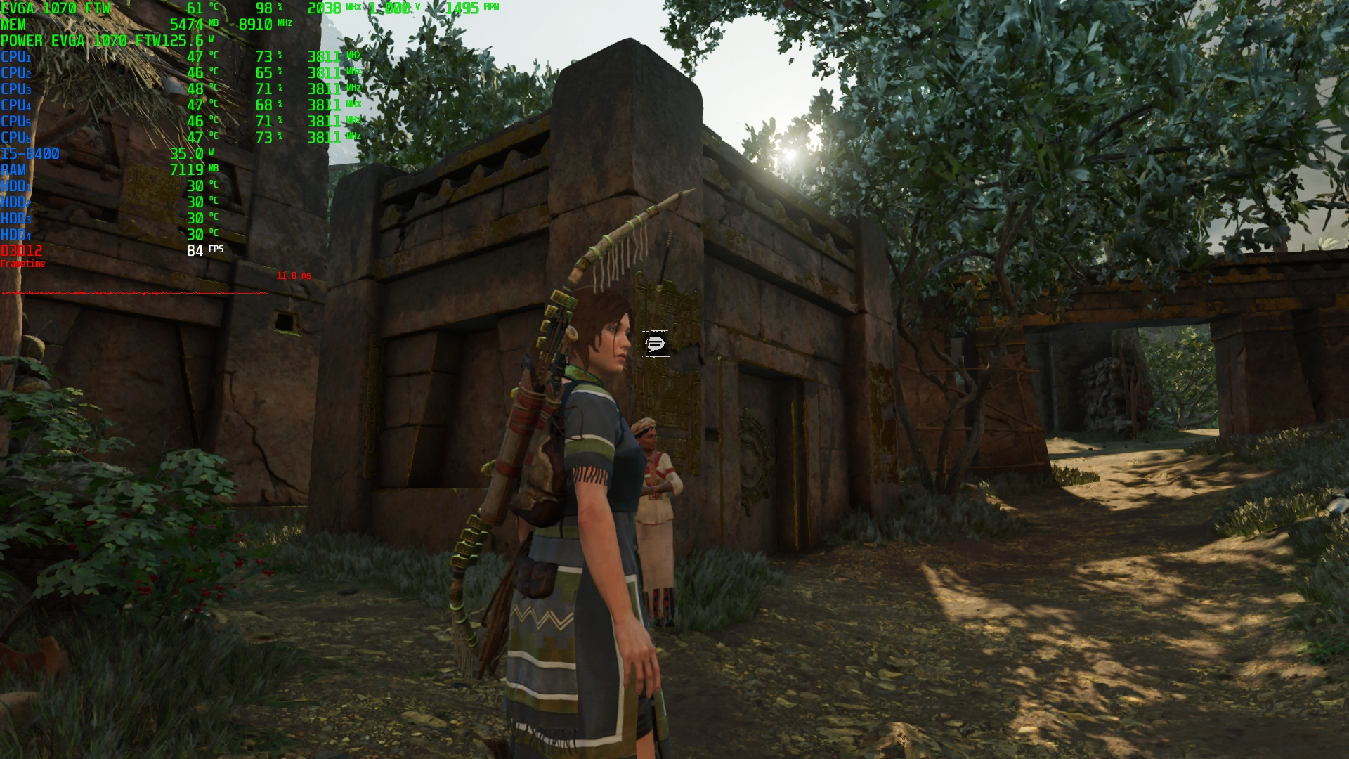

Кувак-Яку, dx11
Кувак-Яку, dx12
Разница на скриншотах достигает 23 фпс, что очень много. Поэтому к dx11 больше не возвращаемся.

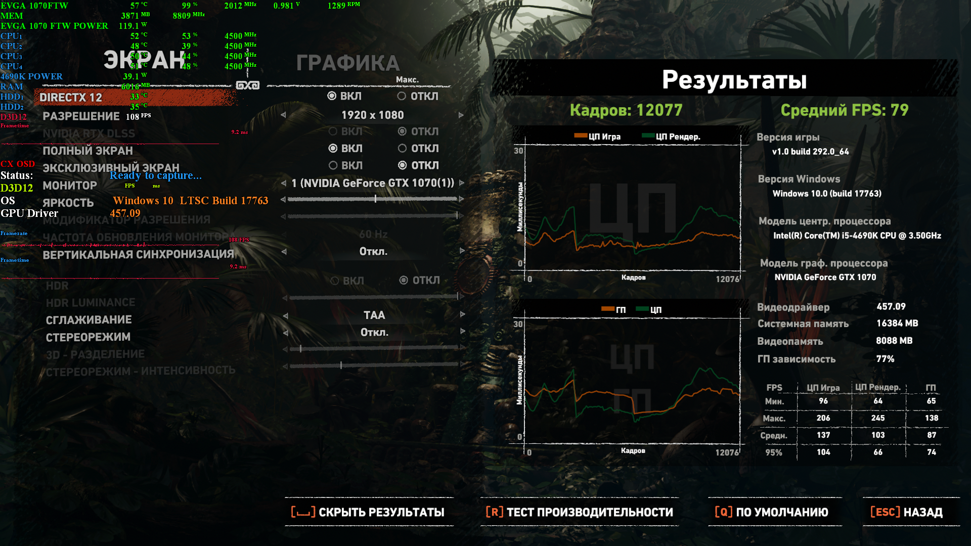

Для начала сравню производительность процессоров 8400 и 4690к в бенчмарке.
8400+1070
4690к+1070
Если отталкиваться от самих цифр, то может сложится впечатление, что Хасвелл выступил довольно хорошо. Разница в "ЦП Игра" достигает всего 6 кадров. Но это совершенно не так. Не смотря на информативность, он выдает уж очень оптимистичные значения. Это объясняется довольно просто: сам бенчмарк разбит на три части. И только третья, да и то во второй половине, начинает серьезно нагружать процессор. Поэтому общий результат и выглядит неплохо.

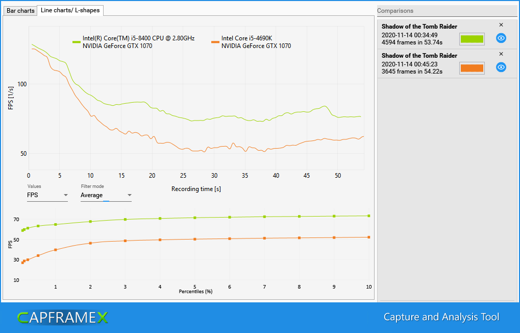

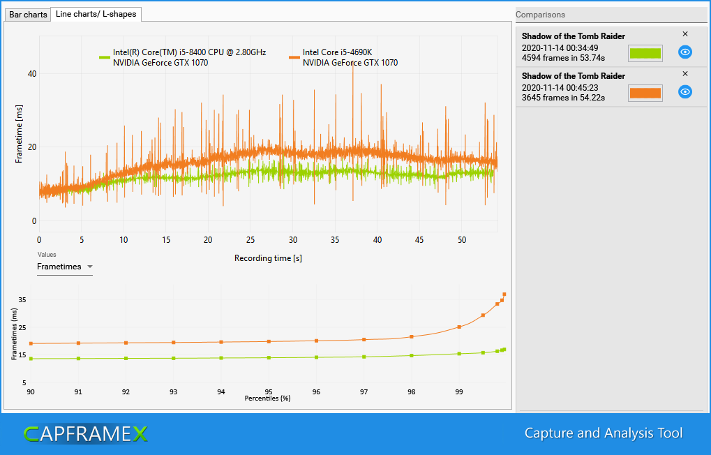

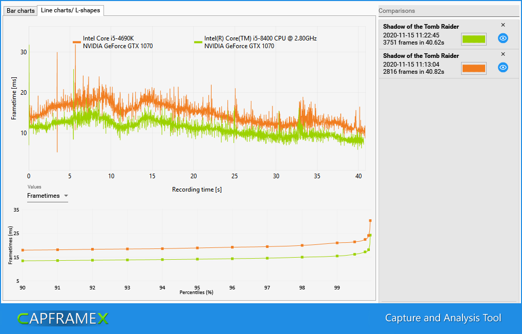

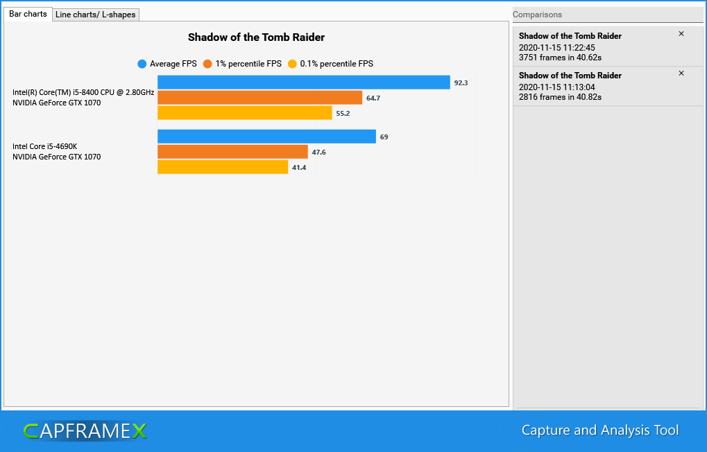

Чтобы получить более реалистичную картину, придется измерить фпс непосредственно в третьей части. Сделать это можно, например, с помощью программы MSI Afterburner. Но я воспользуюсь программой CapFrameX. Постарался по возможности точнее синхронизировать отрезки:
Графики фреймтайма
Графики колебания среднего фпс
Как видите, разница по среднему фпс составляет уже почти 18 кадров или 27%. А это достаточно много. На скриншоте можно сравнить и разницу в графиках колебания фпс на процессорах.

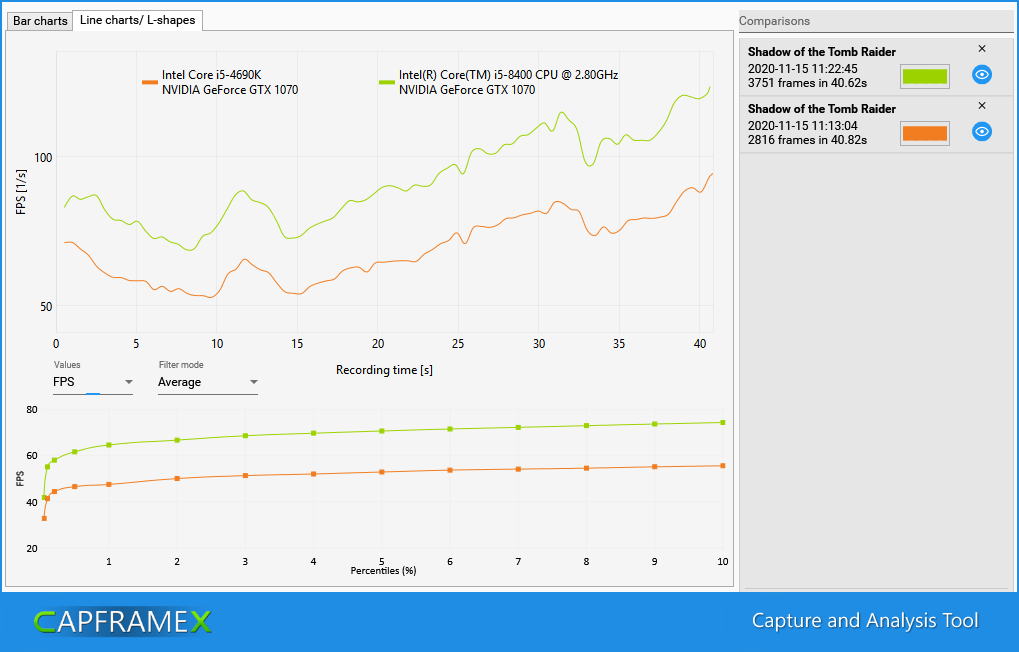

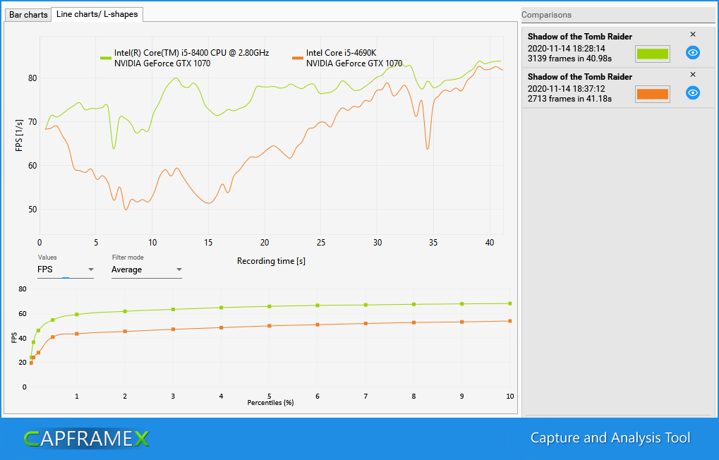

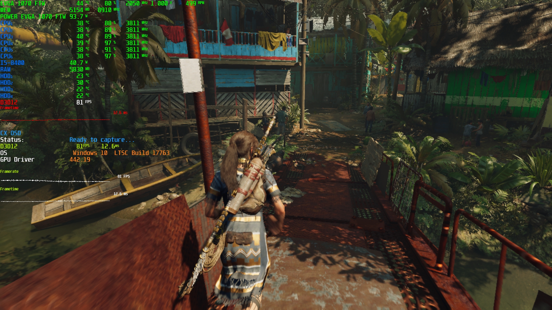

В недавнем диалоге в комментариях к статье меня упрекнули, что бенчмарк это одно. А реальная игра - другое. Что ж, проверим разницу на одной из локаций, которая сильно нагружает процессор.
Тест проведу в деревне Кувак-Яку при пробеге от базового лагеря до входа в разрушенных храм.
Настройки игры будут максимальными, сглаживание ТАА. Это несколько смажет разницу в производительности процессоров. Но пусть будет так, поскольку примерно на таких настройках я и прошел всю игру.
Графики фреймтайма
Графики среднего фпс
Разница составила примерно 11 кадров или 16%. Но для меня самое главное, что на таких настройках 4690к не способен обеспечивать стабильные 60 кадров.

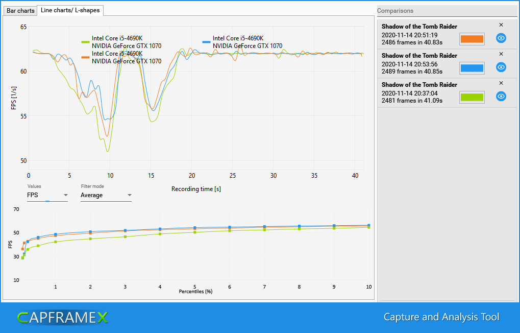

Это плохо, но не критично. Ведь настроек в игре масса. Для Хасвелла я остановился на таком варианте (сглаживание SMAAT2x):
Игровые настройки
Кроме того, для снижения общей температуры видеокарты и снижения нагрузки на процессор, установлю ограничение кадров на 62 фпс через драйвер видеокарты. Тестовый забег пройдет на той же локации по тому же маршруту. Потом повторим забег на высоких настройках и средних.
Графики фпс на тестовой локации
Стабильных 60 кадров нет (что и ожидалось), но играть можно. Снижение настроек не особо и помогли, просадки никуда не делись.
