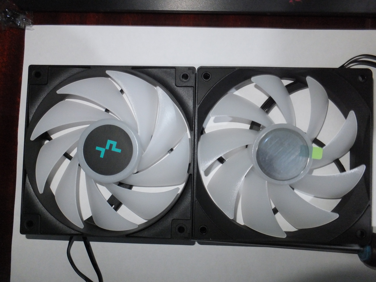

А еще дело осложнялось тем, что ARGB подсветка от Дипкула немного отличалась от подсветки корпусных вентиляторов от Термалрайт. Особенно, это было заметно в белом цвете, где вентилятор от Дипкула сильно «синил». Короче, я принял решение купить еще один вентилятор от Термалрайта, пусть и другой модели…

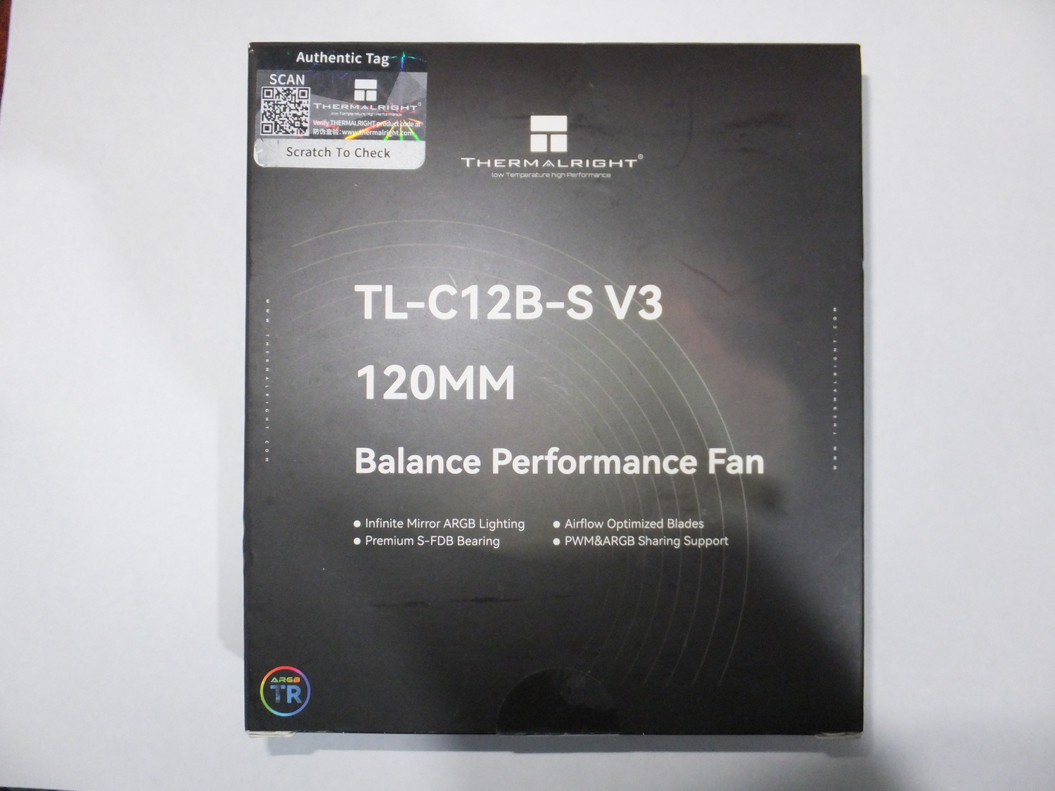

Коробка пришла без повреждений.
Вид спереди...
...и сзадиСертификацию на оригинальность товара, вентилятор прошел. Сразу я его проверил на предмет работоспособности и выявления ненужных паразитных шумов.

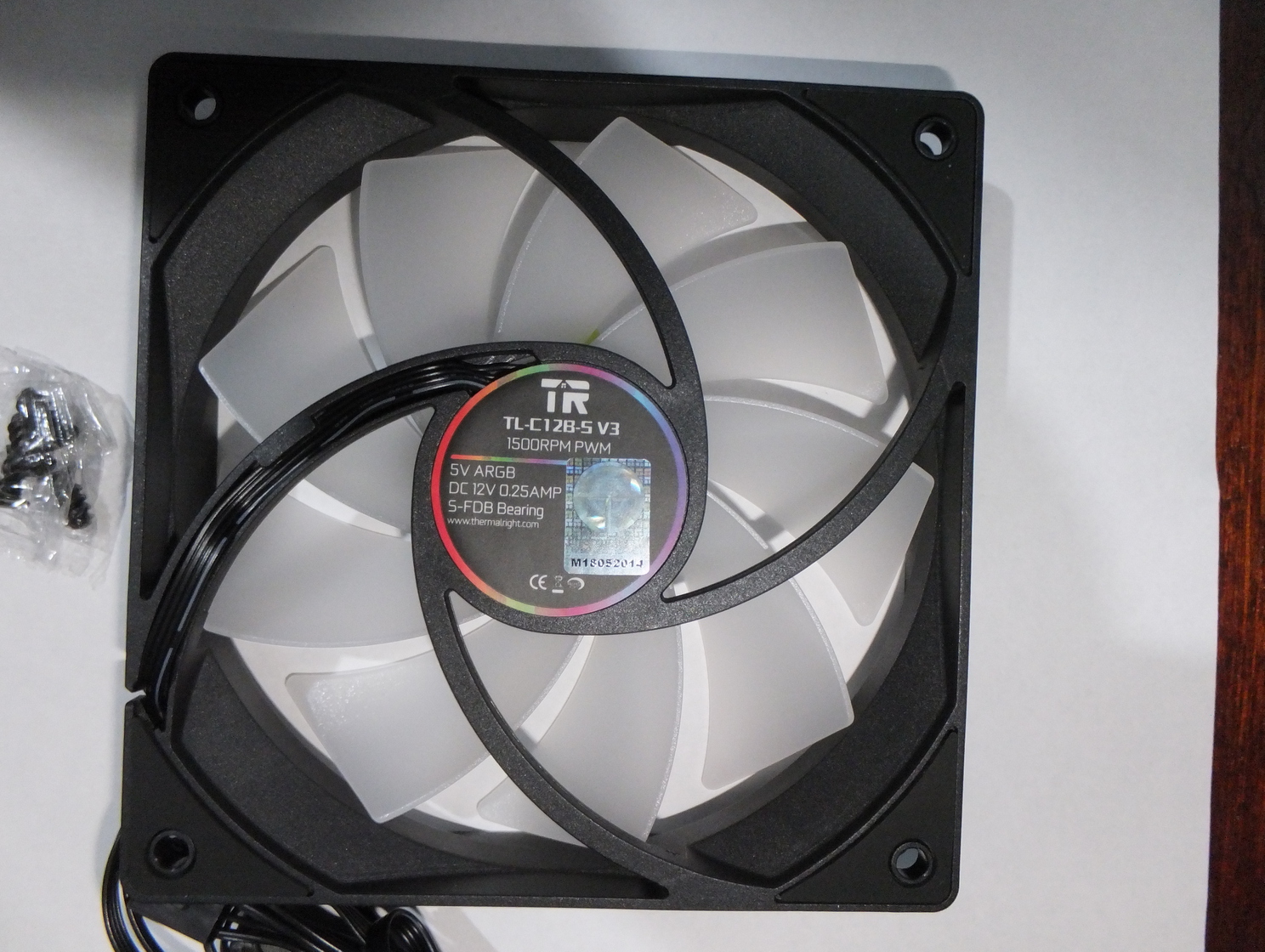

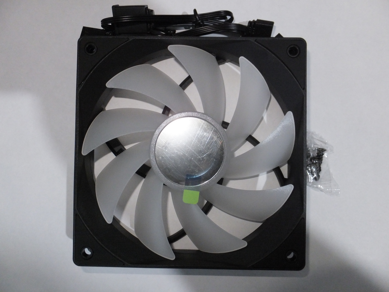

Сам вентилятор имеет типичный внешний вид: девять не особо закрученных лопастей белого полупрозрачного пластика. Есть небольшие вставки из резины по углам для погашения вибраций.

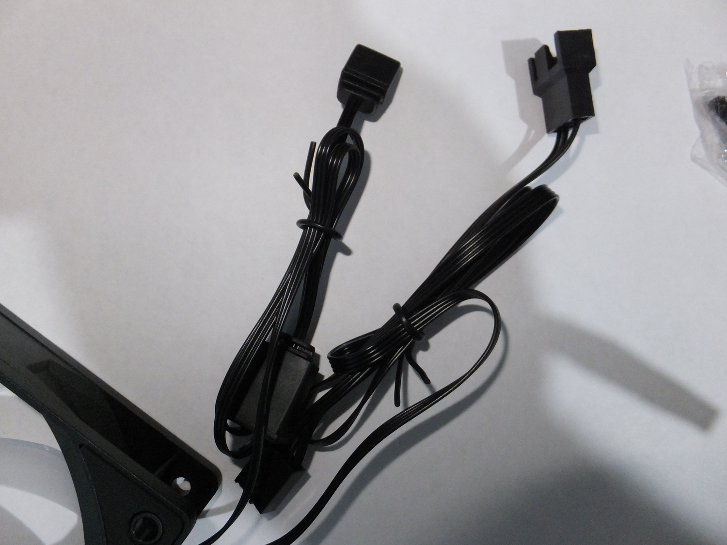

Провода основного питания 4-пин и управления подсветкой довольно длинные.

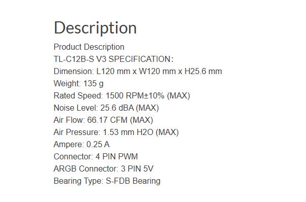

Для данной модели вентиляторов, компания заявляет следующие характеристики:
На реобасе, вентилятор показал минимально устойчивые обороты – около 300 rpm. А вот максимальные заметно не дотягивают до заявленных 1500: у меня вышло лишь 1350 rpm… Ну так себе… Зато вентилятор смог похвастаться отсутствием даже малейших вибраций! Это один из лучших экземпляров, что был у меня вообще.

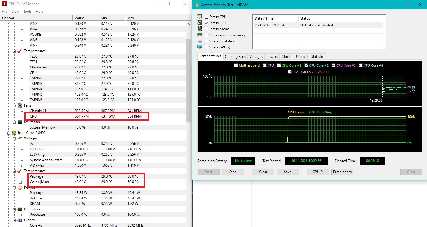

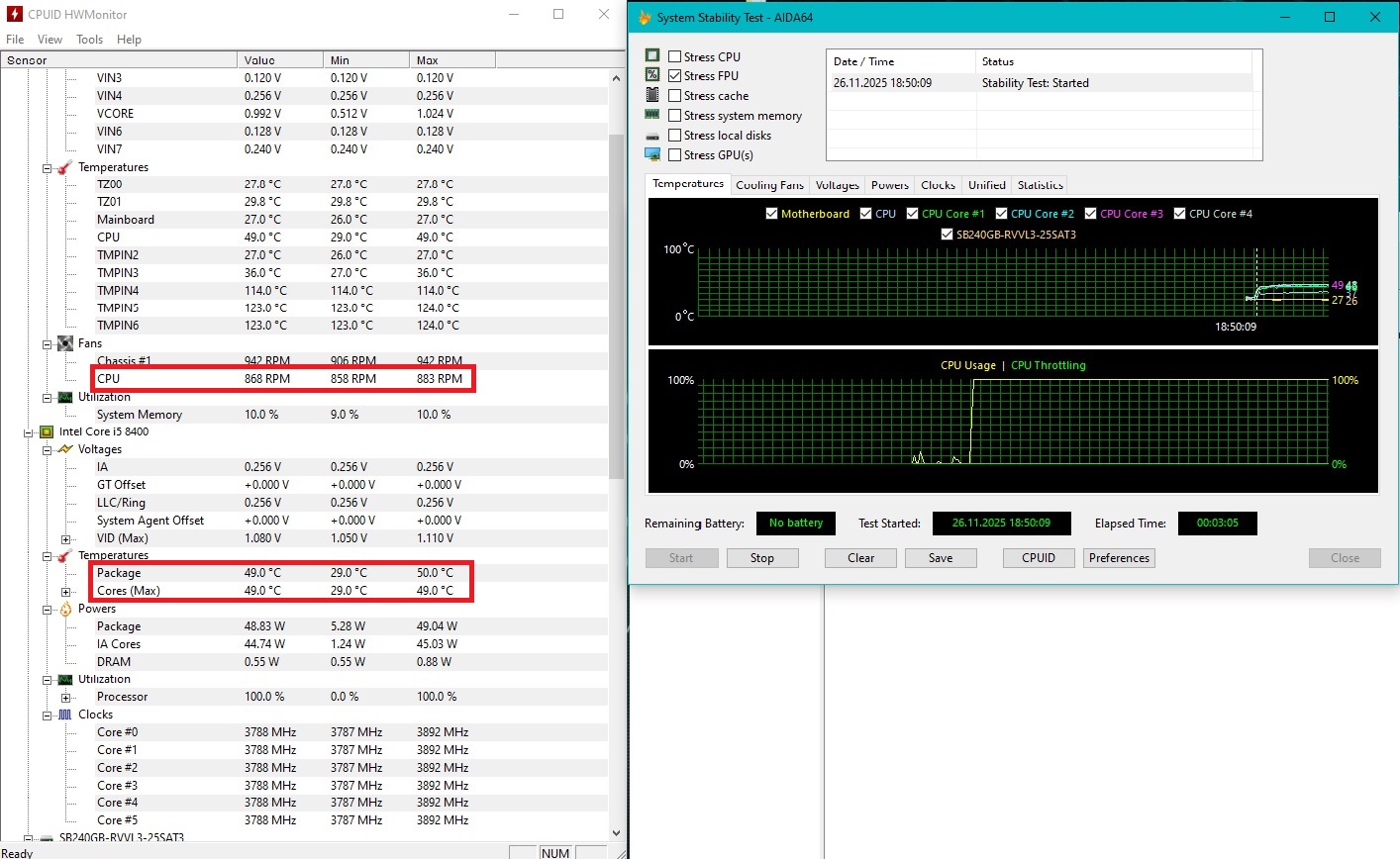

Теперь его нужно было поставить на «место работы». Особого смысла в сравнении по производительности не было, я покупал его не для этого. Но небольшое сравнение в стресс-тесте AIDA 64 (FPU only) я провел. Дома – почти 25 градусов, корпус Ginzzu закрыт, тест в течение 3 минут (ну, для формального сравнения). Кривую оборотов оставил без изменения.
Коллеги-соперники...Сам процессор холодный, поэтому тут нет высоких значений температуры.
Родной вентилятор от Deepcool
С вентилятором от ThermalrightОба экземпляра показали 50 градусов в пике. Но обороты при этом были разными (почти 900 против 650). Стоит сразу сказать, что для горячего процессора, родной вентилятор от Дипкула будет немного предпочтительнее. Ведь его максимальные обороты – около 2000 rpm вместо 1500.

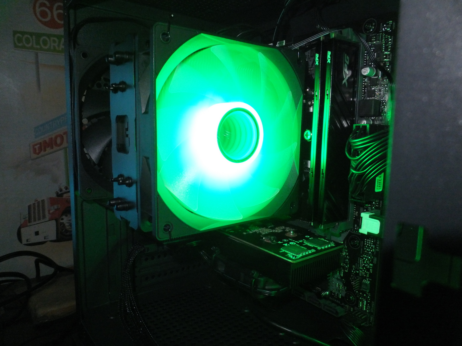

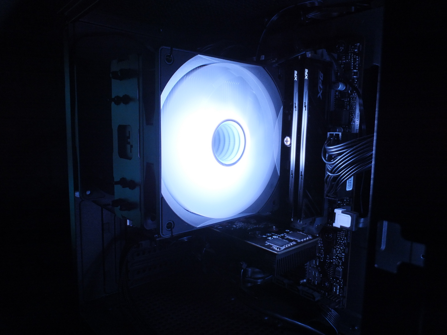

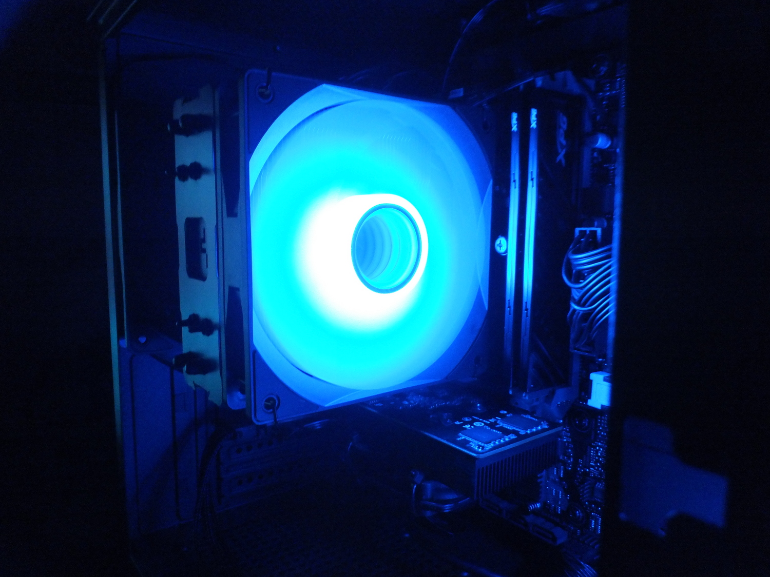

Несмотря на разные модели вентиляторов в ПК (TL-C12B-SV3 и два корпусных TL-C12C-S), по подсветке они имеют одинаковый диапазон.
Работа подсветки:

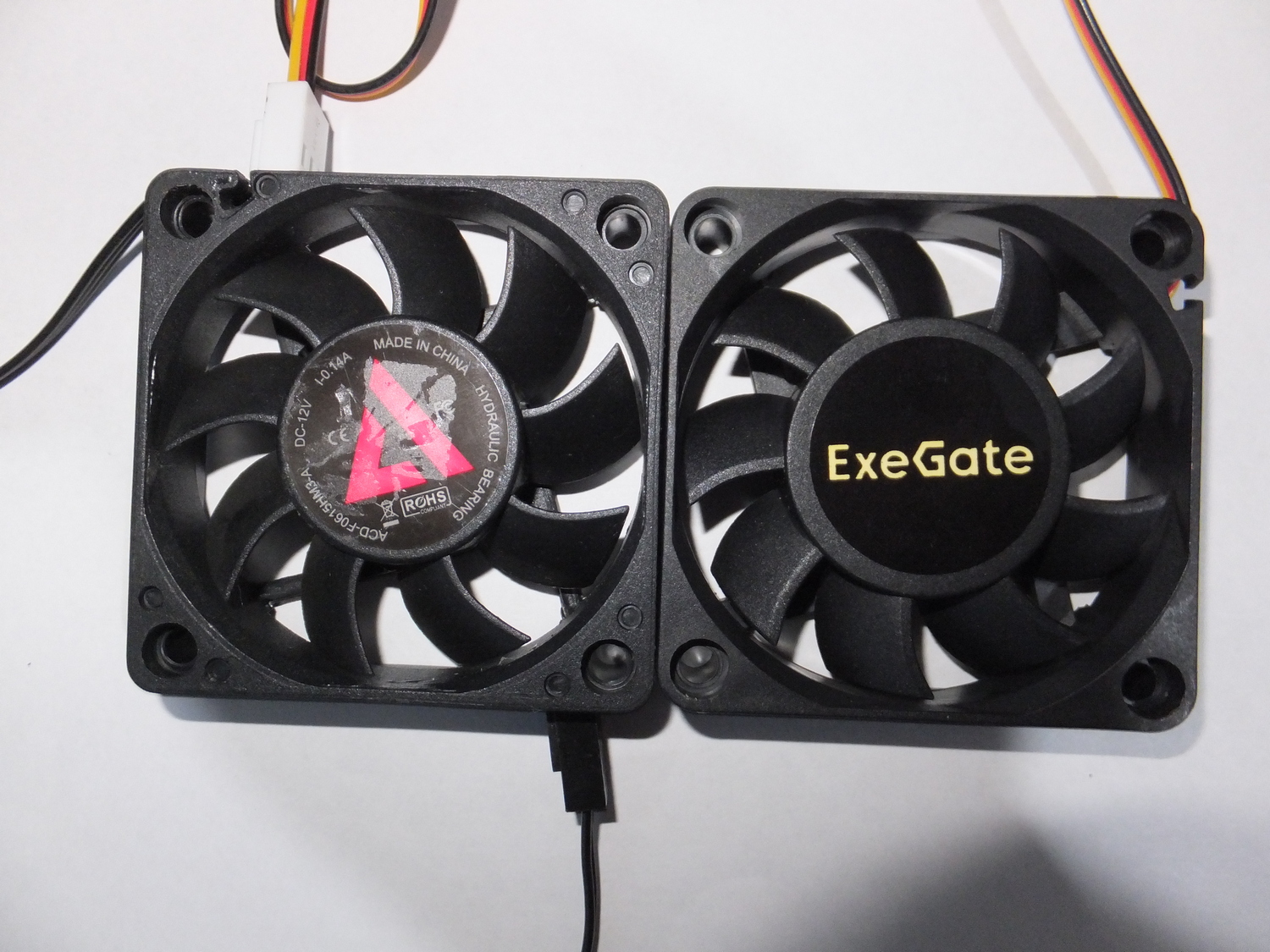

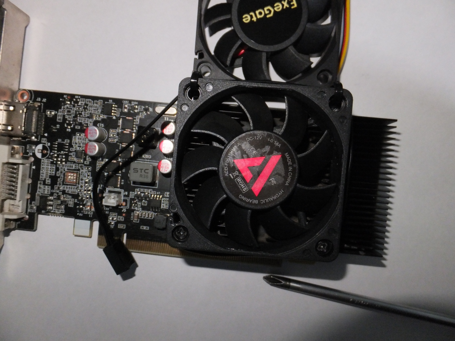

Второй вентилятор я взял на замену в видеокарту GT 1030, где уже стоял не родной «вентиль» ExeGate ExtraSilent ES06015S3P. В свое время я взял парочку, но они оба были очень посредственного качества. У обоих сильно не дотягивали обороты до заявленных. Да и присутствовал заметный электрический шум от моторчика. Возвращать тогда я их не стал. Просто в этом нет никакого смысла: вентилятор мне все равно нужен, а хороших моделей типоразмера 60 мм в продаже на маркетплейсах нет! Вот хоть тресни! Да, сейчас можно найти модель от того же Термалрайта. Но цена более 2000 рубликов… Это уже вне всякого понимания. Я долго искал, что же купить. Выбора нет. Или откровенный «дешман», либо вентиляторы уже «серверного» сегмента. По итогу, я купил модель ACD OEM 300 (ACD-F0615HM3-A) за примерно 220 рублей.

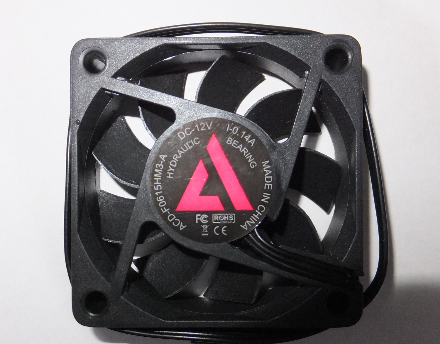

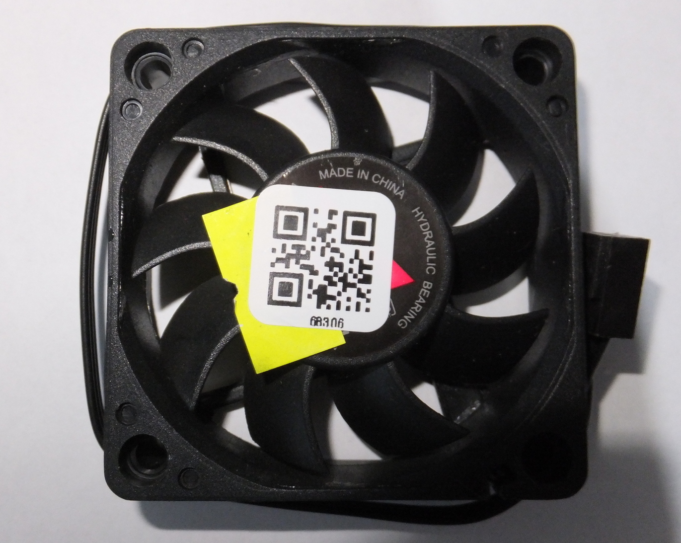

Вентилятор просто лежал в пластиковом пакете. А на сам вентилятор, прямо на «лобное место» умудрились наклеить наклейку с QR-кодом…
Я просто в «умилении» от такого подхода…
Вентилятор не смог развить указанные обороты. После 5 минут работы от реобаса, максимальные обороты не превышали 3370 rpm. Очень большое расхождение с заявленными цифрами. Но меня устроит и 2000-2200 rpm. Шум при работе вполне вменяемый, но и тут есть очень тихий призвук электромоторчика.
Видите разницу в размерах? А она есть...Процесс установки несложный, рука уже «набита»…
Пока все устраивает: при меньшем шуме имеем ту же температуру в бенчмарках. А вот сколько он прослужит – посмотрим…
