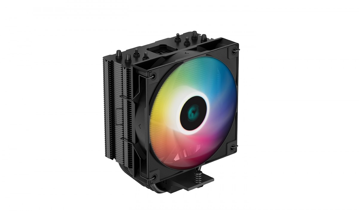

Итак, перед нами типичный однобашенный кулер. Упаковка также типична: само «тело» обернуто в мягкий материал
во избежание повреждения при перевозке. Кулер черный, но не имеет ныне модных крышечек на «маковке». Ведь данная модификация – самый бюджетный вариант (есть и дорогие с ЖК–экранчиком).
Еще одна важная черта кулера – он асимметричный, с сильным смещением назад.
Это полностью исключает конфликт с первым слотом оперативной памяти и позволяет устанавливать радиатор вместе с вентилятором сразу.
Набор кулера также типичный: сам кулер, набор крепежа и инструкция.
В небольшом пакетике есть термопаста.
И крепеж ныне типичный для бюджетников: пластиковый Х–образный бэкплейт, набор стоек.
Но, в отличие от других, тут единая крепежная рамка. Это более удачное решение, чем две отдельные плашки.
Основание кулера – прямой контакт с четырьмя теплотрубками. И расположены они странно на мой взгляд: внутренние две вместе, а крайние с просветами.
Зачем? Не знаю…
Основание ровное.
Вот вентилятор тут заметно отличается от других компаний. Он имеет 9 сильно закрученных лопастей, которые довольно широкие по краям.
Особенно это заметно с обратной стороны вентилятора.
