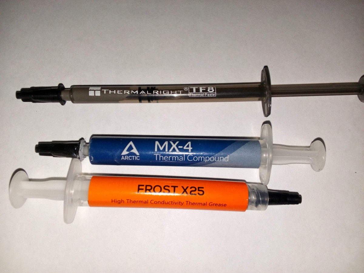

Собственно, интерес вызывали лишь модели Frost X25 и TF8. Термопаста от Arctic Cooling будет выступать, как некий референс. Это неплохая паста, конкретно, данный экземпляр. В свое время, я ее покупал в ДНС. Теперь тюбик практически опустошен.
Термопаста ID-Cooling Frost X25 шла в комплекте с кулером. Считается весьма неплохим вариантом. Я ее уже использовал, вроде, все нормально, хотя прямого сравнения с конкурентами не было.

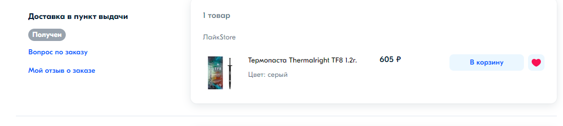

Термопаста Thermalright TF8 была куплена еще летом на Озоне.
Вроде оригинал, если верить QR-коду...
Я не вскрывал до теста, поэтому ничего о ней сказать не мог.

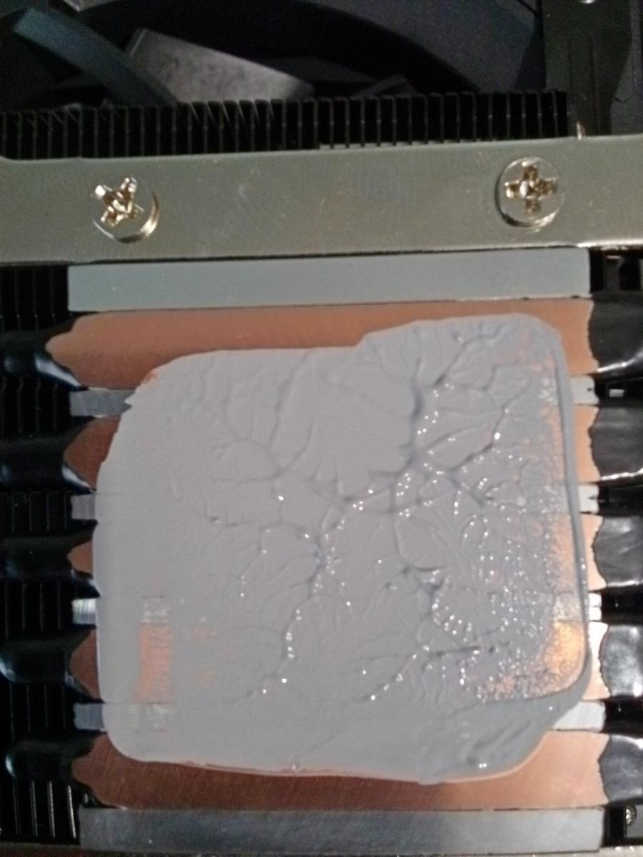

Я заметил, что при выдавливании есть расслоение на фракции: силикон отделился от наполнителя. То ли возраст , то ли остатки... Но все легко перемешалось прямо на крышке процессора. Это очень жидкая термопаста. Наносится очень легко. Хоть лопаткой, хоть пальцем. Я нанес ее с большим запасом, чтобы сделать отпечаток на подошве кулера. И он очень далек от идеала:
Имеется небольшой завал по краям, но не критично. В целом, подошва ровная, хотя не все теплотрубки целиком прилегают к крышке процессора.

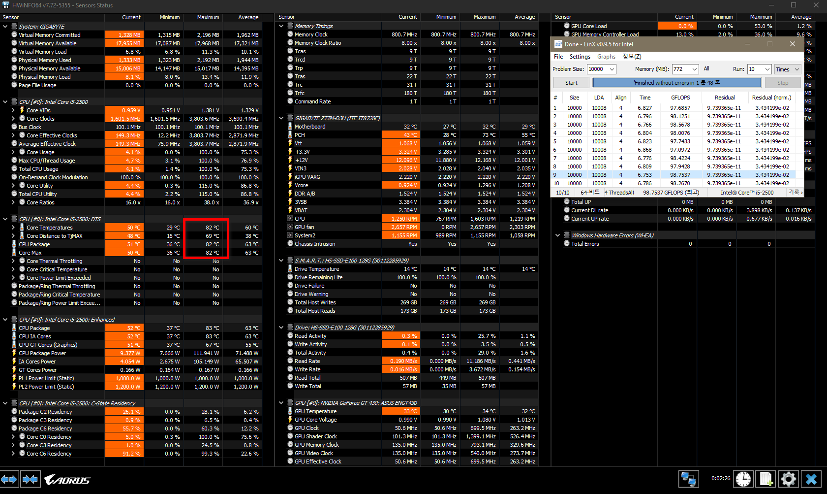

Корпус при тестировании был открыт. Дома 30 градусов. Тестировать буду в Linx с малым объемом задач. Причина банальна: подсистема питания греется до 85 градусов с обратной стороны платы. Это не мало.
Итак, вышло следующее:
Плохо. И причина не в пасте, а убогом радиаторе кулера. Но будем считать, что зачет сдан с результатом 82 градуса в пике.

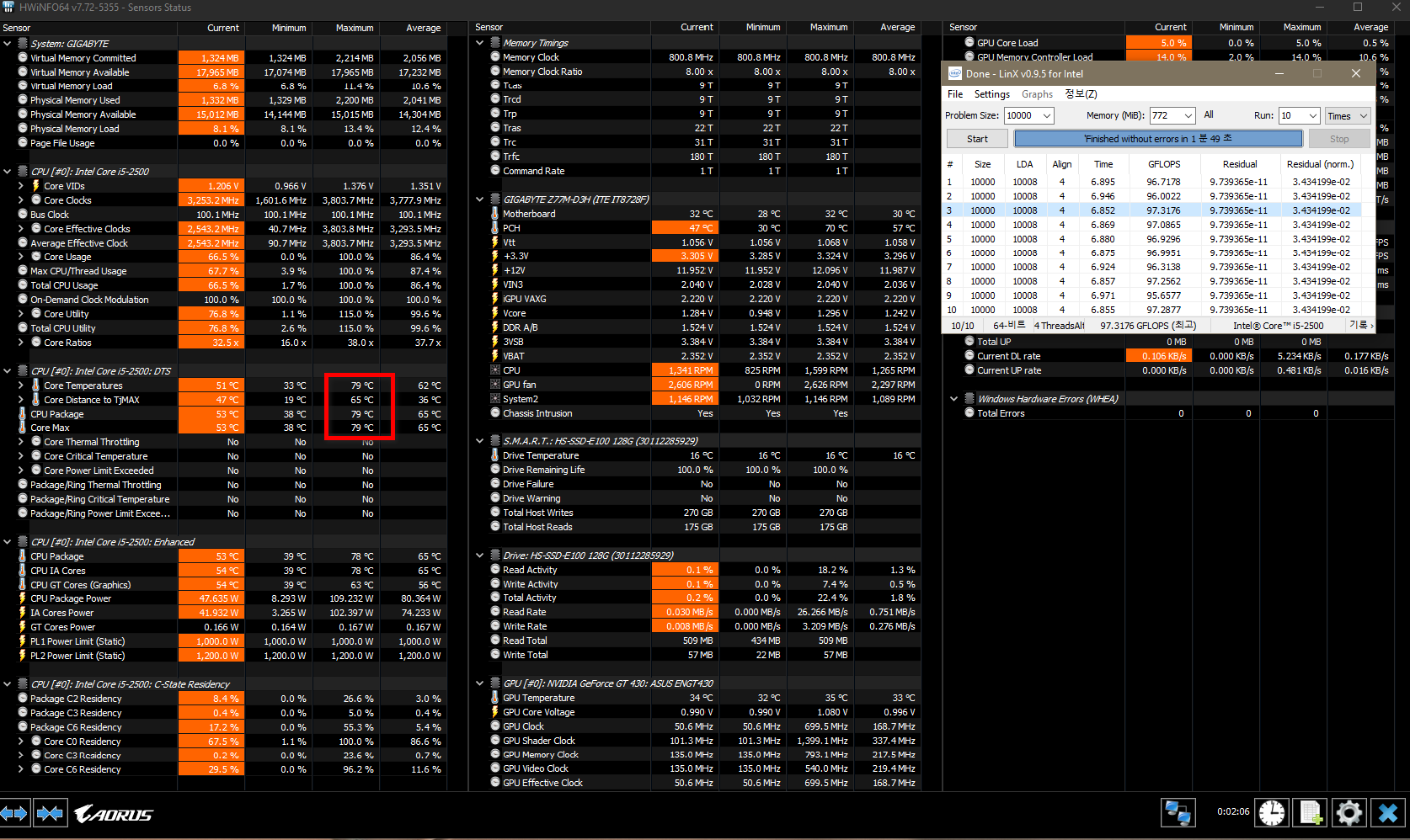

Теперь тест:
79 градусов. Неплохо в сравнении с МХ-4.

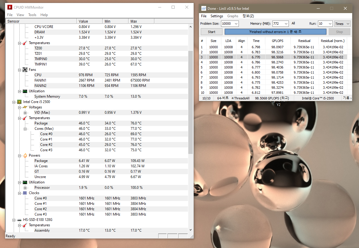

Она примерно такая же густая, как и предыдущая. Хотите улучшить нанесение - предварительно прогрейте процессор (если меняете термопасту) или просто нагрейте шприц в горячей воде.
Тестирование показало, что показатели аналогичны варианту от ID-Cooling.
