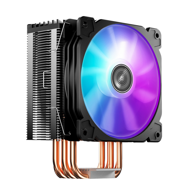

Поясню, почему именно она. В ассортименте каждой модели имеются 3 модификации: без подсветки вообще, с простой подсветкой RGB (FRGB) и ARGB, с возможностью работы под управлением программы материнской платы.

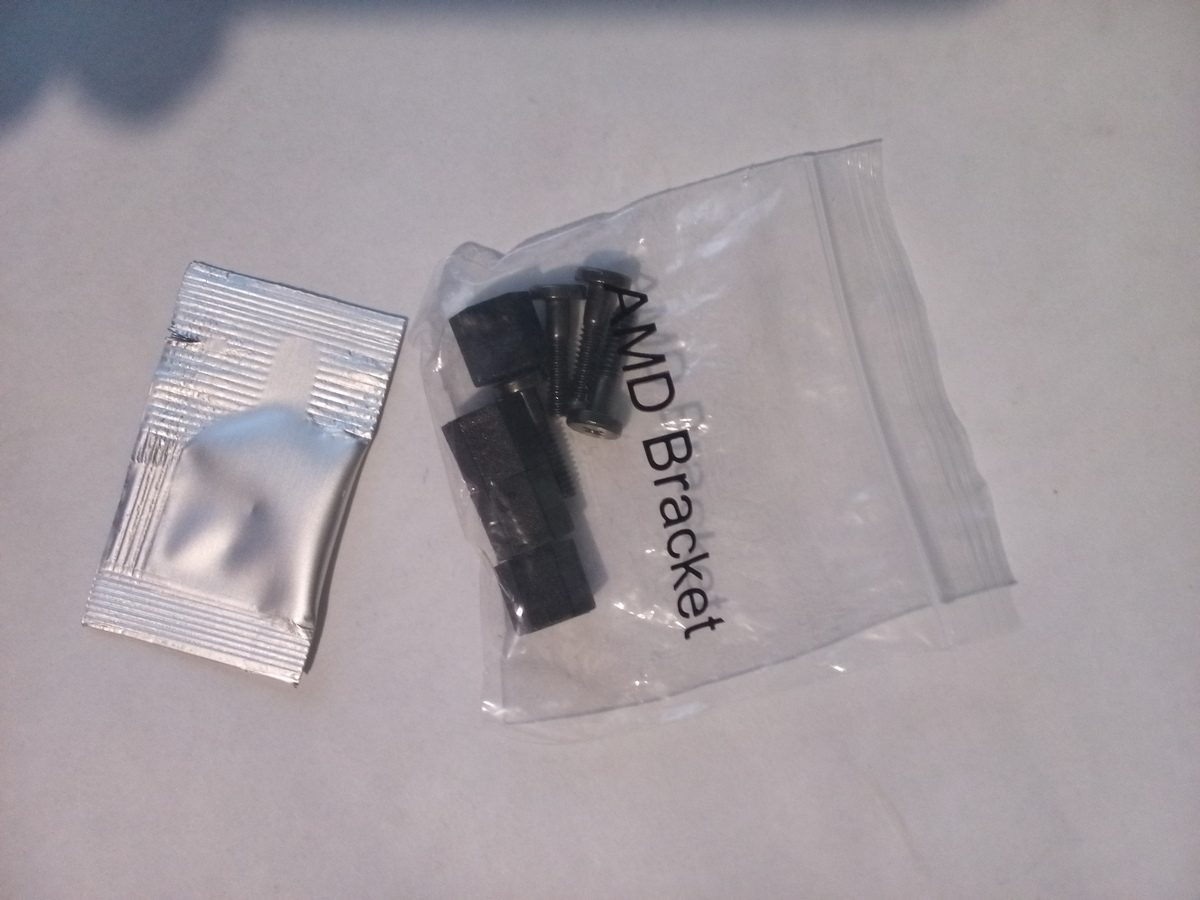

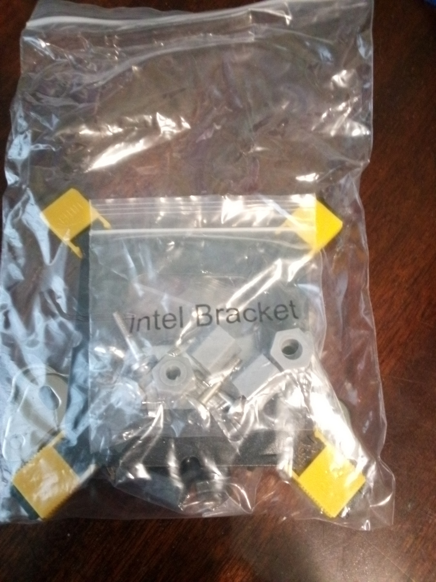

пакетик с монтажными деталями (поддерживаются все современные сокеты).

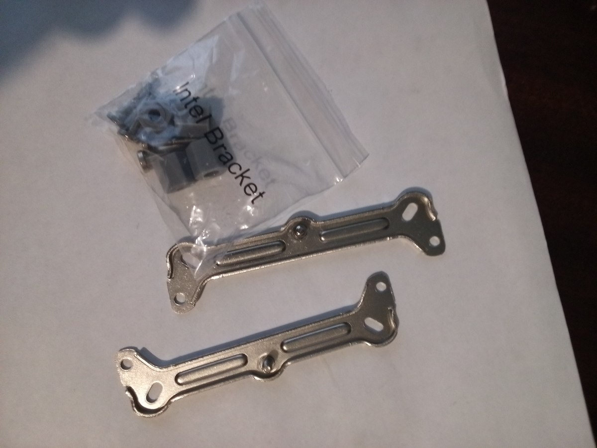

Отдельно лежит крепеж под Intel,
отдельно - под AMD. Плюс пакетик с термопастой.

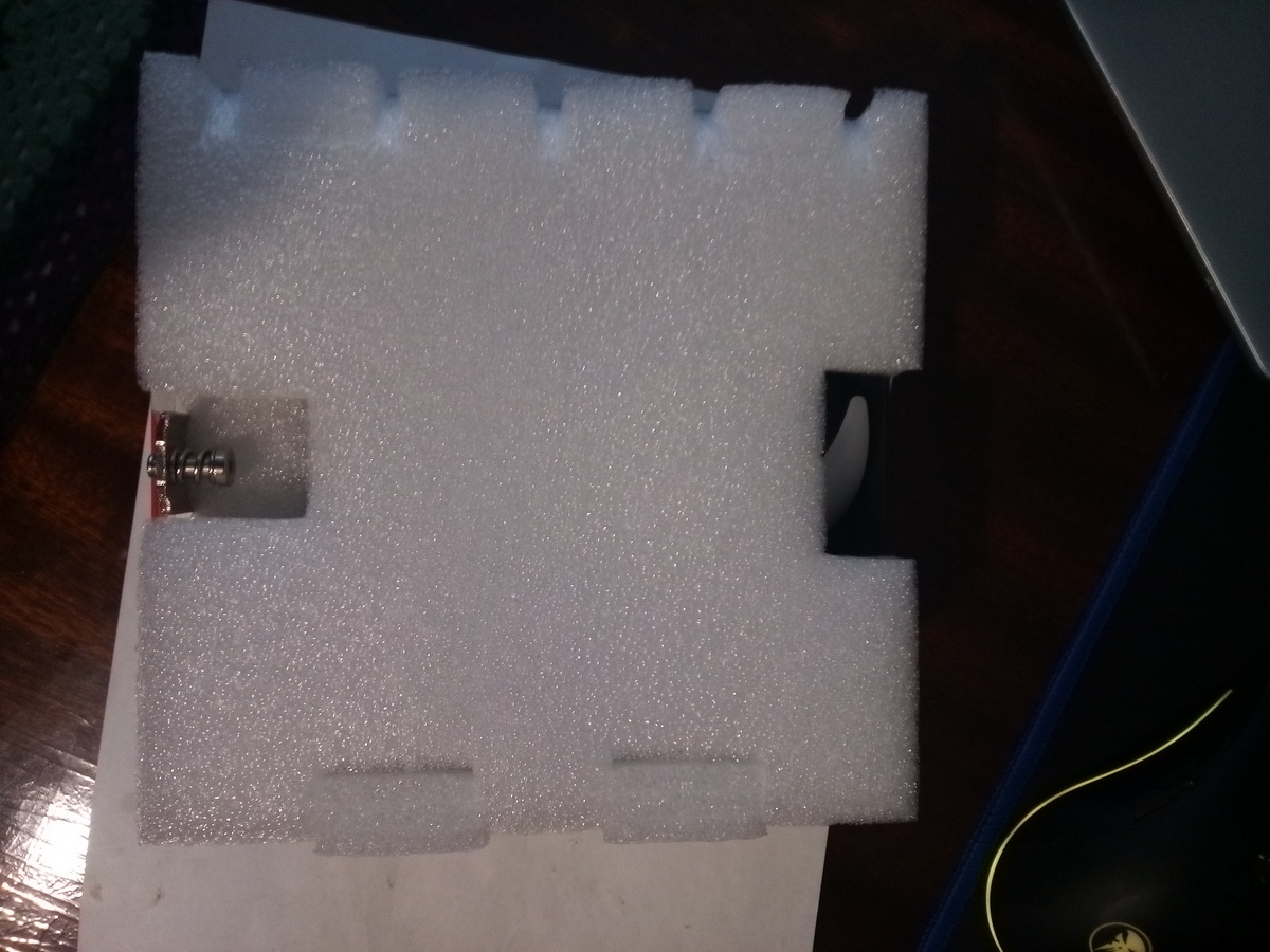

Сам кулер вместе с вентилятором обернуты мягким вспененным материалом.
От небольших "бросков" при транспортировке должно уберечь...

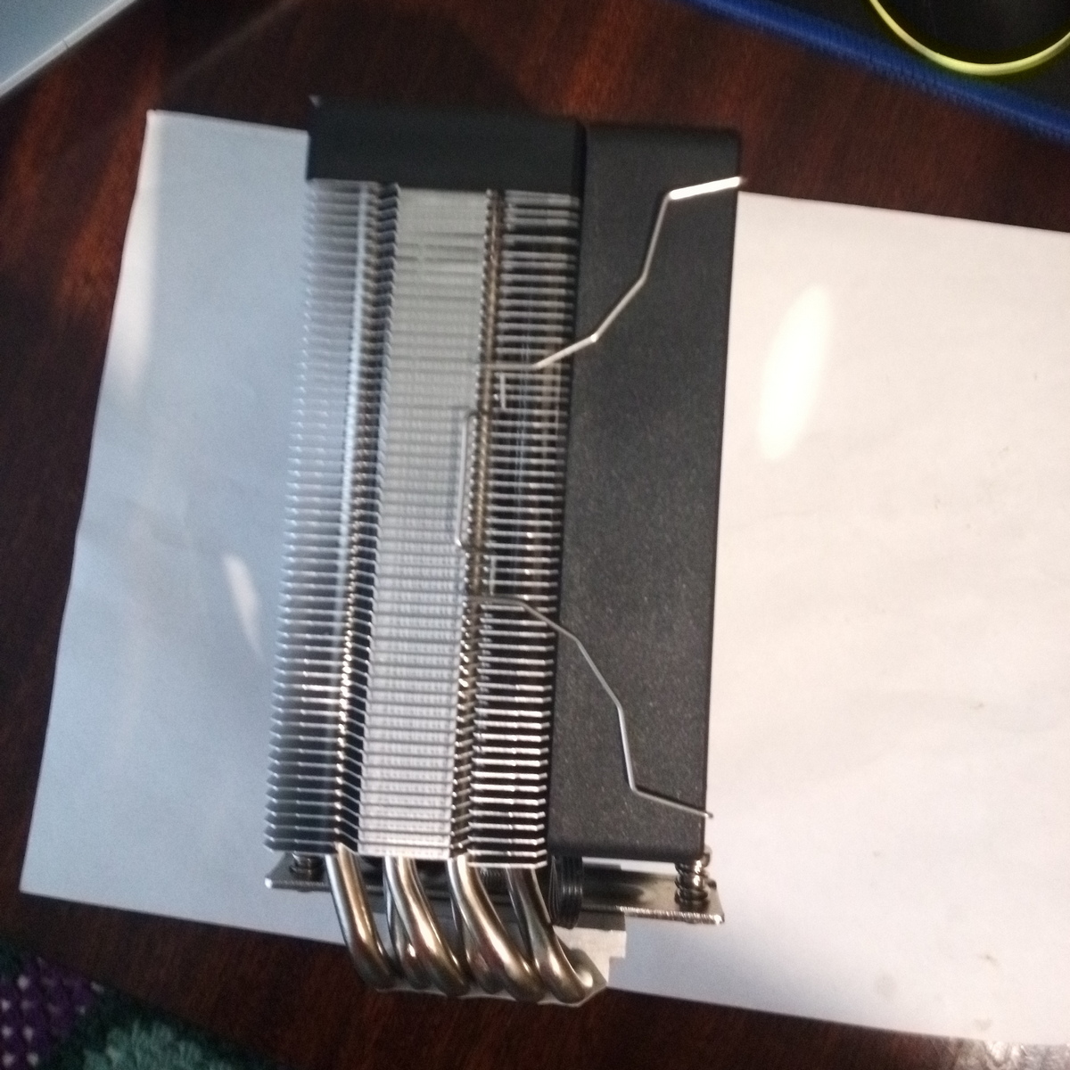

Сам кулер вживую оставляет совершенно другое впечатление, чем на картинке.

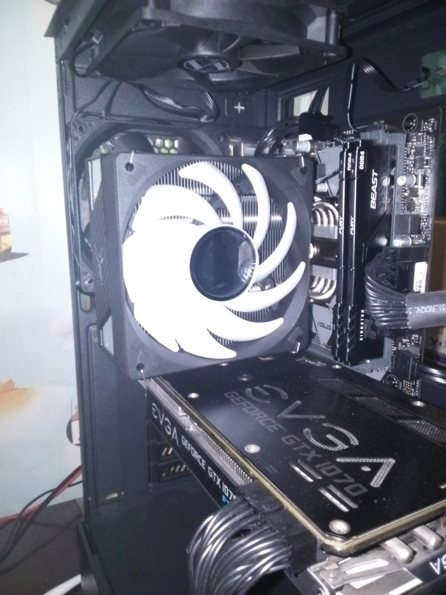

Там он казался очень миниатюрным, хотя понимаешь, что стоит обычная вертушка на 120 мм. Довольно заметно смещение теплотрубок назад, даже при монтаже нет смысла снимать вентилятор: крепежный винт доступен.
Монтаж довольно прост, но далеко не идеален.

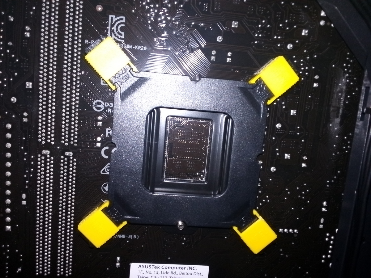

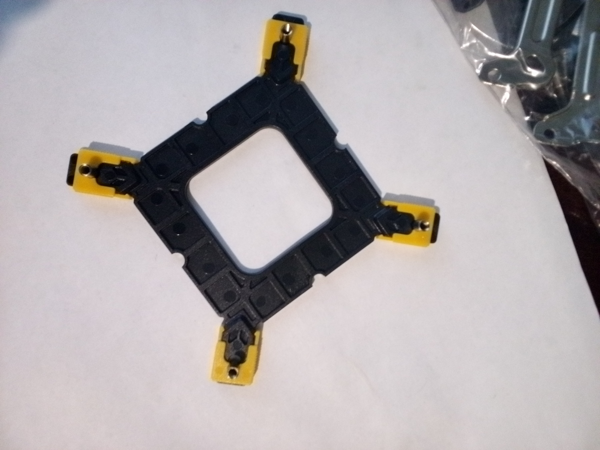

Бэкплейт выполнен из пластика, такие рамки часто применяют в разных бюджетных кулерах и продают на "Али-базаре".
Процесс установки кулера должен быть следующим: собираете крепежные рамки и не нанося термопасту, прикручиваете кулер для проверки. Иначе, может возникнуть ситуация с несовпадением отверстий. Все из-за того, что верхние рамки овальные и правильно их закрутить сразу не выйдет. Все достаточно бюджетное, но не болтается. С массой кулера такая конструкция справится.

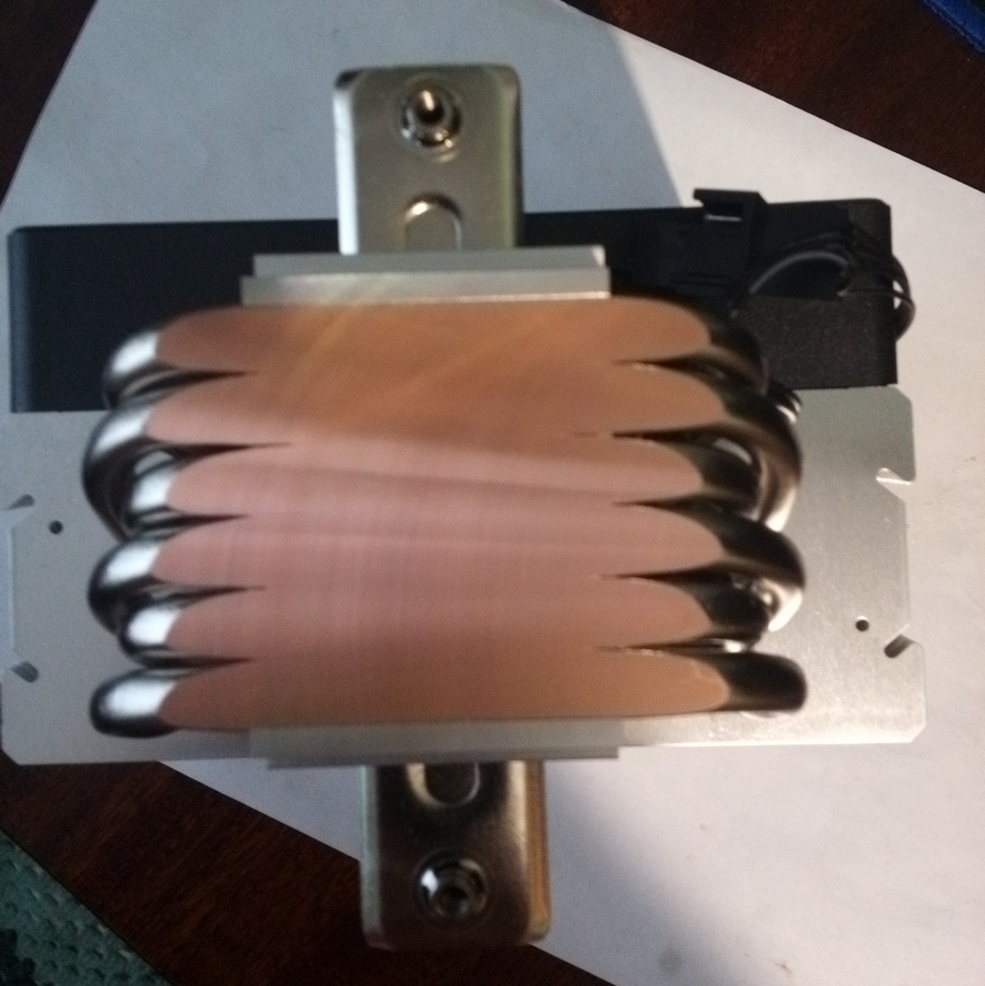

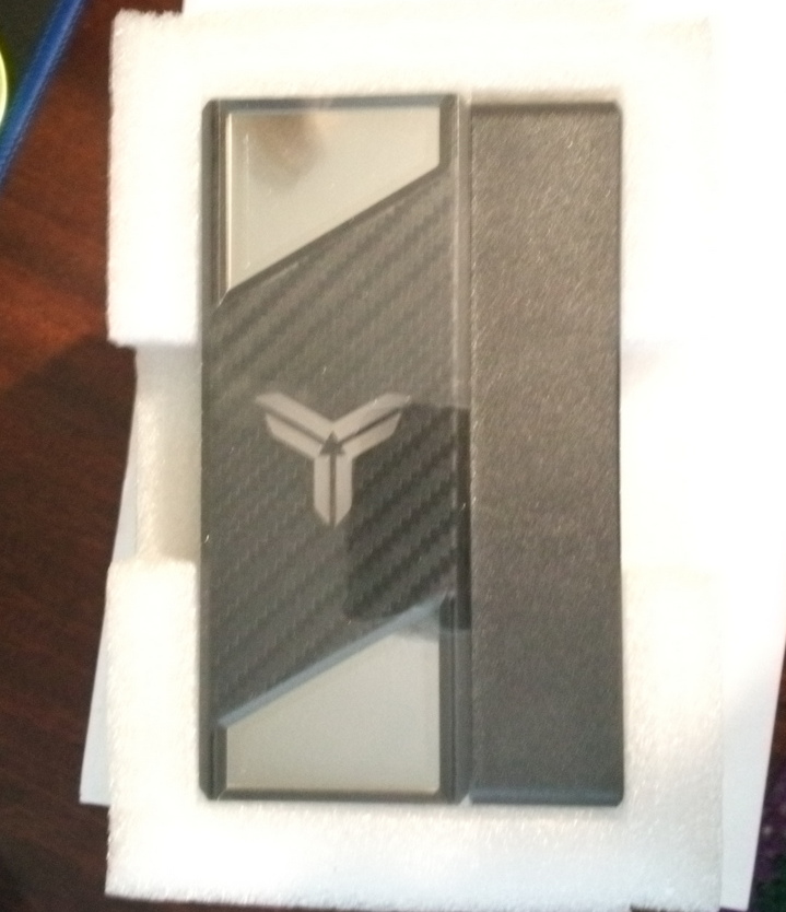

Сам радиатор классической конструкции: теплотрубки идут в два ряда с каждой стороны попеременно. Пластины тонкие, но соединены между собой в замки. Вряд ли стоит говорить о том, что пайки пластин к радиатору тут нет, просто обжим. Всего я насчитал 55 пластин, общей площадью примерно 2970 квадратных сантиметров. Сверху радиатор прикрыт декоративной пластмассовой крышкой со светодиодами. Подошва - прямой контакт.

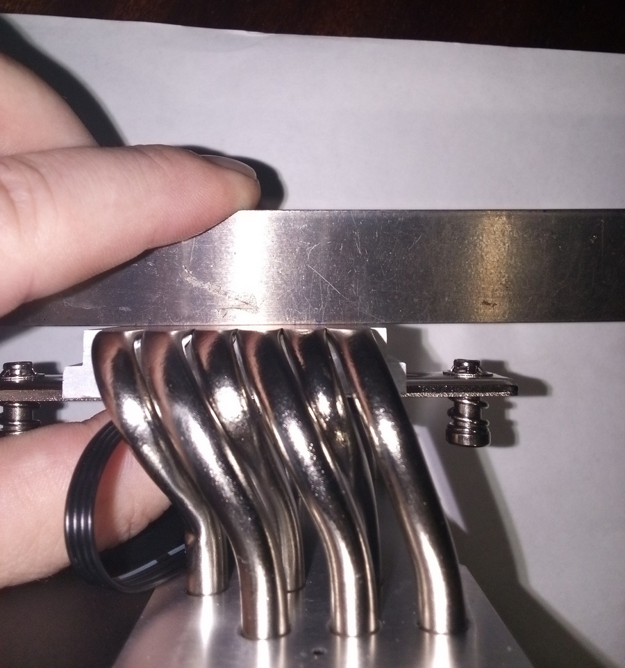

Ногтем можно почувствовать следы от фрезерного станка, но это не критично. Сама подошва ровная.

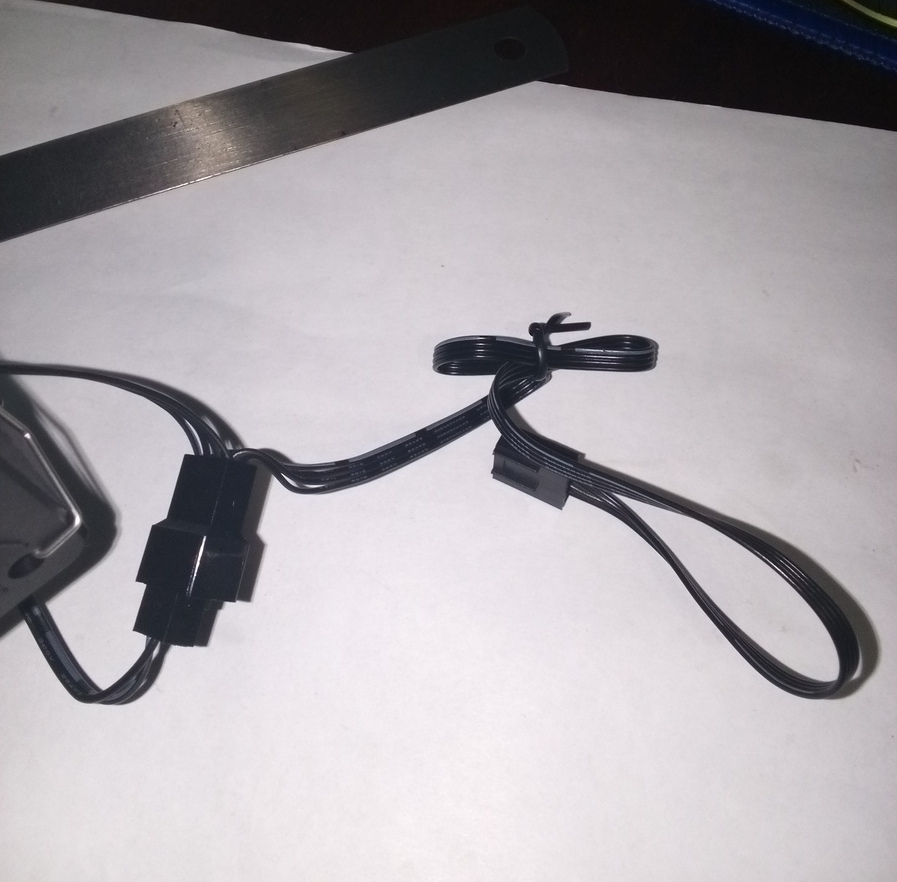

Как я уже говорил, кулер имеет подсветку, пусть и не ARGB. Ее подключение организованно следующим образом: от радиатора идет короткий провод и подсоединяется к проводу вентилятора.
Таким образом, с разъема CPU Fan вы запитываете и вентилятор, и подсветку самого радиатора.
Естественно, что подсветку радиатора можно отключить.

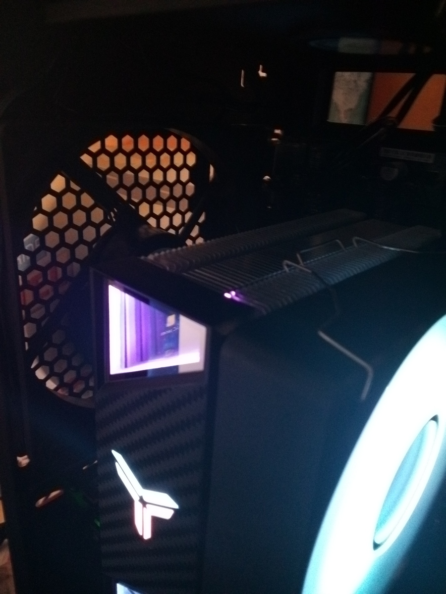

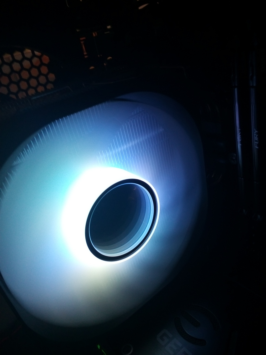

Сама подсветка на зонах радиатора и центре вентилятора имеет "туннельный эффект".
Нечто подобное применял в своих изделиях, например, Aerocool.

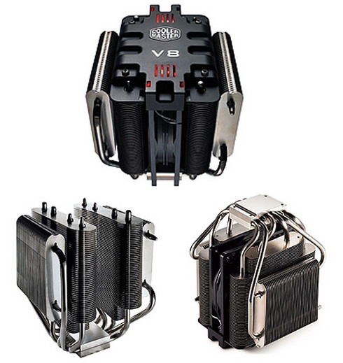

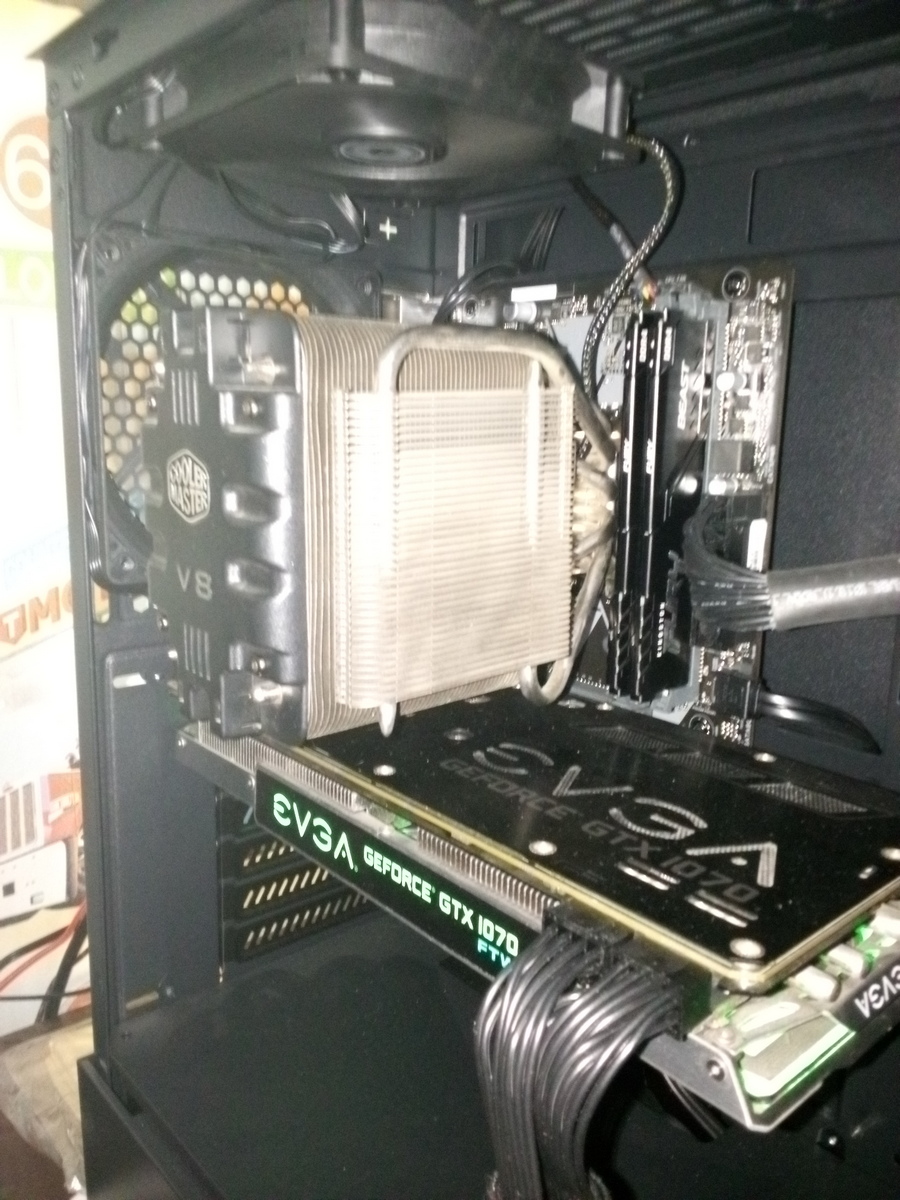

Разница в том, что на процессоре i5-8400 уже стоит знаменитый в прошлом кулер Cooler Master V8, но с вентилятором Enermax TB Silence.
Этот кулер, в принципе, можно было и оставить. Но его конструкция предусматривает довольно высокую установку вентилятора.
И поэтому, обдув зоны питания тут практически отсутствует.

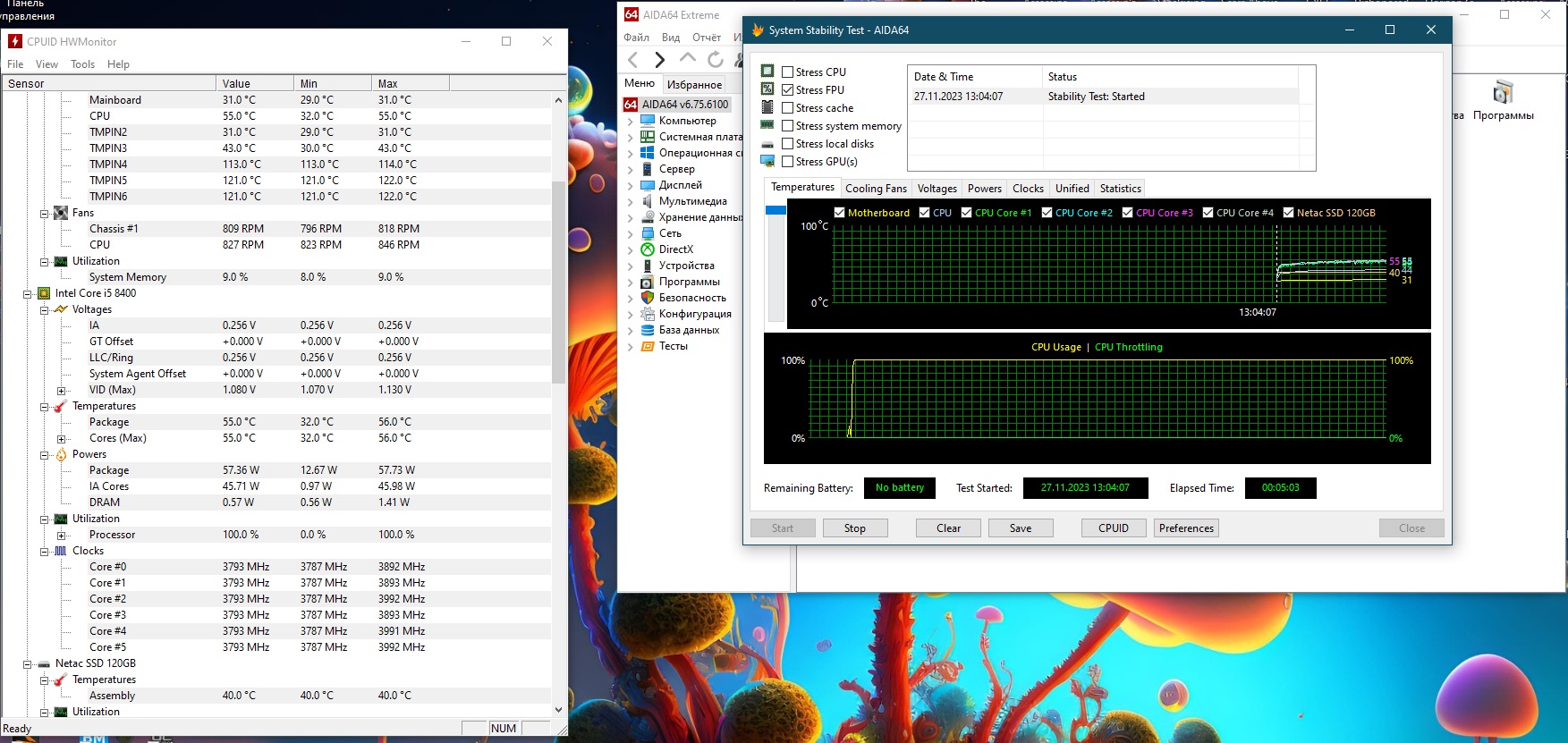

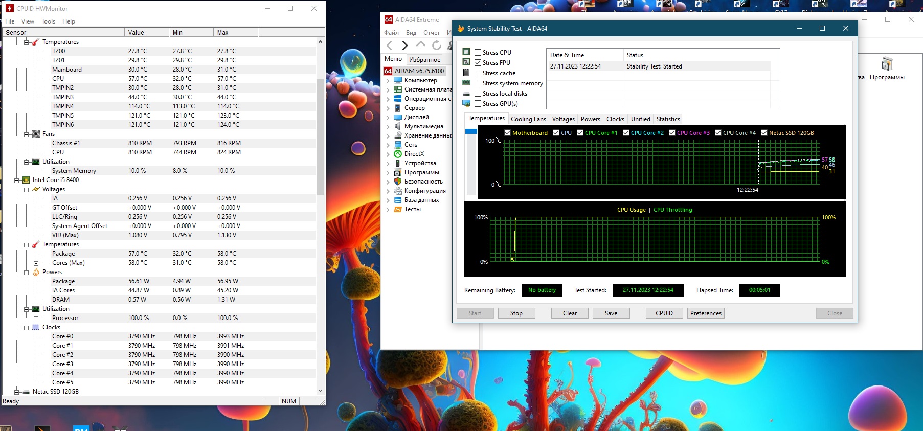

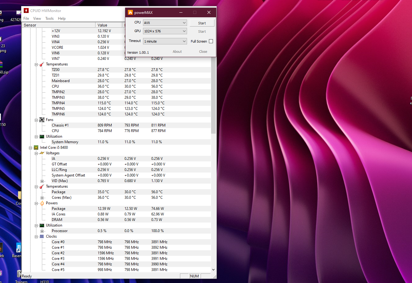

В качестве нагрузки прогонялся стресс-тест в AIDA 64 (FPU only).
Результат с V8:
58 градусов при 824 rpm.
Результат с CR-1000 V2 PRO Color:
56 градусов при 846 rpm.
Пирометром намерял в самой горячей точке сзади материнской платы - 66 градусов (верхний мосфет, около разъема питания процессора.
Как видите, результат достаточно неожиданный. Да, с родным вентилятором, Cooler Master мог бы и выйти победителем. Но его вентилятор гораздо шумнее. Тут обязательно нужен производительный вентилятор, чтобы продут такой плотный радиатор.
Еще немного "прогрева".

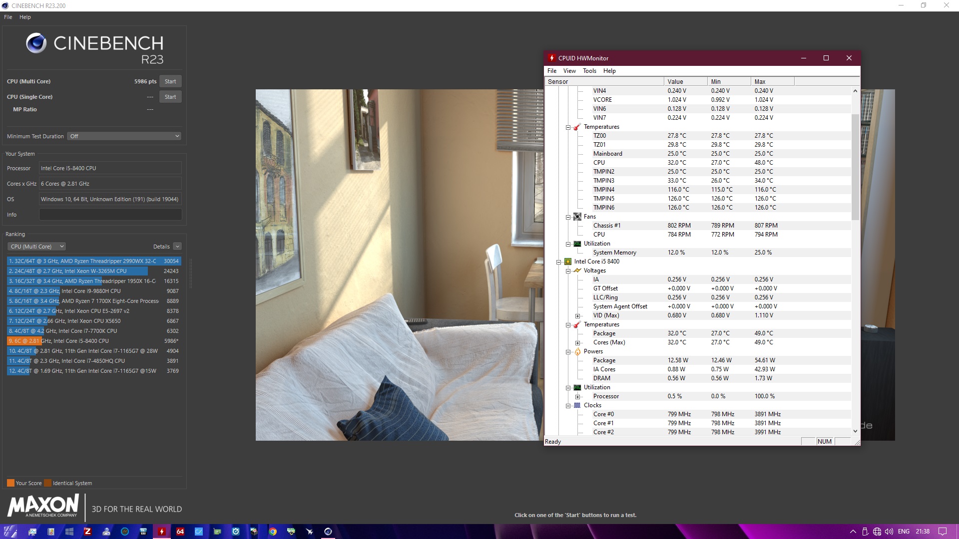

Cinebench R23, один прогон, температура в комнате 23 градуса, корпус закрыт.
PowerMax, 26 градусов в квартире, корпус закрыт.
