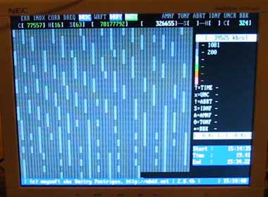

Нормальный вид диска АТА 100 в MHDD
(кликните по картинке для увеличения)
MHDD - GOOD
(рис. 1)

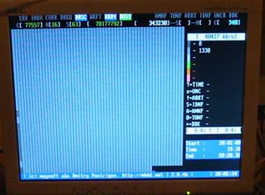

Не Нормальный вид диска АТА100 в MHDD
MHDD - BAD
(рис. 2)
Для сведения, вкратце : цветные квадратики это время доступа, с верху вниз от хорошего к худшему, соответственно
Темные - должно быть в большинстве (90-70% в зависимости от современности винчестера)
Светлые - у любого диска ATA100\133 не должно быть более 30 процентов от общего к-ва.
Белые - лучше что бы вообще не было (у именно новых вестернов допускаеться 1000-3000 в зависимости от объема 40-120)
Зеленые - при появлении хотя бы одного выбрасывать диск конечно рано, но стоит озадачиться в чем причина появления, и поработать над устранением причины как минимум, а как максимум и самого зеленого (в том случае если это еще пока софт а не уже хард проблема)
Красные - срочно бэкапить и после этого aerase несколько раз (лучше задавать локально те области где есть красные и зеленые, иначе жуть как долго ждать), если после нескольких пргонов aerase, количество хотя бы не уменьшилось то все - пипец, для данного харда начался "обратный отсчет"
Розовые - совсем пипец, хотя все относящееся к красным сюда тоже годится, просто надежды меньше;)
