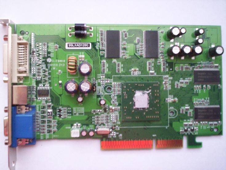

Часть 1.Покорная память.
На этом история «неизвестного героя» могла окончиться, если бы не один чудесный декабрьский денек. Как обычно, вечером решил почитать, что пишет народ на форуме, полез в ветку про 9550… и нашел интересный пост, в котором обладатель карты очень похожей на мою заметил необычный глюк: память начинала жутко «артефачить» на частотах 255-275, однако на частотах с 280 вплоть до 300 проявляла титаническую стабильность и показывала кристально чистую картинку. Пост задел за живое, и я полез в корпус, чтобы повнимательнее рассмотреть память на моей плате. Она была производства Hynix и имела следующую маркировку: «HY5DU281622ET-36 5» , т.е. фактически память была с задержкой 3,6 нс, но последняя цифра указывала на принадлежность к 5 нс. Пошла череда новых экспериментов и выяснился реальный порог для карты – 438/624, имхо, совсем неплохо для Noname.
Также не давала покоя криворукость пайщиков сего творения: они смачной каплей олова соединили одну ногу конденсатора со стабилизатором, причем это абсолютно никак (!) не отражалось на работоспособности платы. Данное безобразие, хотя и не очень аккуратно, но было удалено своими силами с помощью 40-ваттного паяльника.
На чип был водружён процессорный предварительно сточенный и отполированный кулер от какого-то P3. На память также были приклеены отполированные радиаторы. В итоге потолок разгона поднялся до … Вы не поверите, целых 442/640. Память вновь порадовала, а вот чип… и это после замены чахлого, взрезанного «китайской» фрезой радиатора на полноценный процессорный кулер.
Для полного «порабощения» памяти было решено сделать ей припой «успокоительного» кОм, этак, на 5-10
. За питание отвечает микросхема APW7057. Шунт необходимо паять на 3(gnd) и 6(fb) ноги. Использовался переменный резистор на 4.7 кОм. Напряжение снимается с близлежащего конденсатора. Все опыты с напряжением показали, что наилучшие результаты получаются на номинале (2.5В). С «легкой руки» резистор был отпаян, и всё вернулось на «круги своя».
Красным помечено место пайки шунта, синим - место снятия показаний напряжения
Часть 2. Строптивое ядро.
Нужно было принимать меры, т.к. 442 по ядру, номиналом которого является 250, это, несомненно, хорошо, но при солидной частоте памяти остро ощущалась нехватка мощности чипа (особенно в 3DMark’ах: при увеличении частоты ядра всего на несколько единиц прирост попугаев получался весьма значительным).
Первое, что пришло в голову после прочтения умных статей – перепаять конденсаторы на аналогичные, но большей ёмкости (47мФ на 100мФ, 470мФ на 1000мФ). Большинство кондеев удалось таки перепаять.
В ожидании вставляю плату в AGP слот и …чуда не происходит: ядро осталось верным себе, 442 МГц. «А может быть всё же с чипом не повезло?» Нет, дурные мысли прочь, остаётся ещё вольтмод!
Конечно, найти готовое описание в Сети на столь «популярную»
карту довольно сложно. Воспользовался всеми советами из статьи [Viru$]’a «Почти всё о вольтмоддингах видеокарт – 2. Теория и подготовка», за что ему большое спасибо.
Внимательно, прочитав описания всех микросхем, расположенных на печатной плате, пришел к выводу, что за питание ядра отвечает APL5331. Необходимо параллельно припаять резистор номиналом 10-20 кОм к уже имеющемуся, обозначенному как "R56". Максимальный результат составил 454 МГц при напряжении 1.58В .
