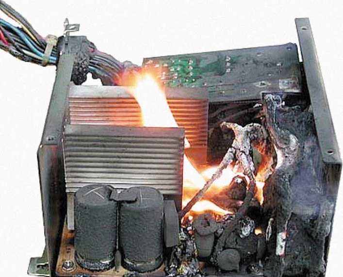

Кроме того в бюджетниках реализованы не все необходимые защиты, или они есть, но работают неполноценно. Проблемой в бюджетниках от объединения линий 5 и 12 В является общая для них, «мощностная» защита по перегрузке. Поэтому защита срабатывает не по заданным значениям максимального тока отдельно по линиям 5 и 12 В, как это выполнено в дорогих БП с раздельной стабилизацией, а по превышению общей мощности БП. Что для линии 5 В. бюджетника выльется в очень большой ток срабатывания защиты, при котором уже могут выгорать неисправные радиокомпоненты комплектующих, а БП будет считать это просто возросшей нагрузкой по этой линии. В этом случае возможно и возгорание системного блока, что, в общем, то экзотикой и не является.
