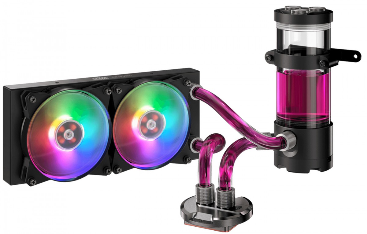

Многие продвинутые пользователи, которые занимаются разгоном своих компьютеров, используют в них системы водяного охлаждения (далее СВО) или же просто приобретают компьютер с уже установленной СВО.
И беззаботно их эксплуатируют, не задумываясь, что порой подобные системы в зависимости от их качества изготовления, времени эксплуатации могут стать бомбой замедленного действия и вывести из строя дорогостоящие комплектующие. И к сожалению рано или поздно оверклокерам использующих на своих компьютерах СВО придется столкнуться с проблемой протечки охлаждающей жидкости. Со многими моделями СВО это произойдет "поздно", а с некоторыми моделями, такими, как DeepCool это может произойти достаточно "рано" и как всегда неожиданно. В качестве охлаждающей жидкости в подавляющем большинстве СВО используется вода с различными присадками или различные антифризы, и то и другое проводит электрический ток, а антифриз еще и является довольно сильной химически агрессивной жидкостью.

Ватерблок (водоблок) состоит из следующих основных элементов:
1. Подошва водоблока – металлическое основание, непосредственно контактирующее с теплораспределителем процессора.
2. Основание водоблока – основная часть, крепящаяся к материнской плате и к которой крепится подошва и фитинги со шлангами.
3. Уплотнительная прокладка.
