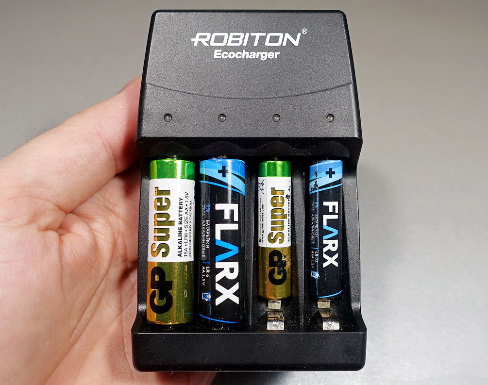

Вы удивитесь, но я скажу, что севшие батарейки заряжать можно. Конечно, о полном восстановлении их работоспособности речи не идет. Но все же частично работоспособность восстанавливается, и их повторно можно использовать.
Вот даже производитель зарядников ROBITON заявляет, что их зарядники
могут заряжать одноразовые щелочные батарейки

Одним из способов разрушения оксидной пленки на отрицательном электроде является зарядка батарейки. То есть пропускание через нее тока в обратном направлении, от внешнего источника тока. Как таковой, зарядки при этом происходить не будет. И не будут происходить химические реакции, восстанавливающие «отработанные» вещества электродов до исходного состояния, соответствующего новой батарейке. Такие обратимые реакции могут происходить только в аккумуляторах.
Зарядное устройство одноразовых батареек
Но под воздействием зарядного тока будет происходить разрушение оксидной "скорлупы" на электроде батарейки и вступление в работу ее более глубоких, еще неиспользованных слоев. Работоспособность батарейки при этом восстановится лишь частично, состояния новой ей уже никогда не достичь. Разрушение оксидной «скорлупы» позволит использовать её еще некоторое время. Такую «восстановительную зарядку» можно провести лишь несколько раз. Причем эффективность восстановления с каждой такой процедурой будет уменьшаться.

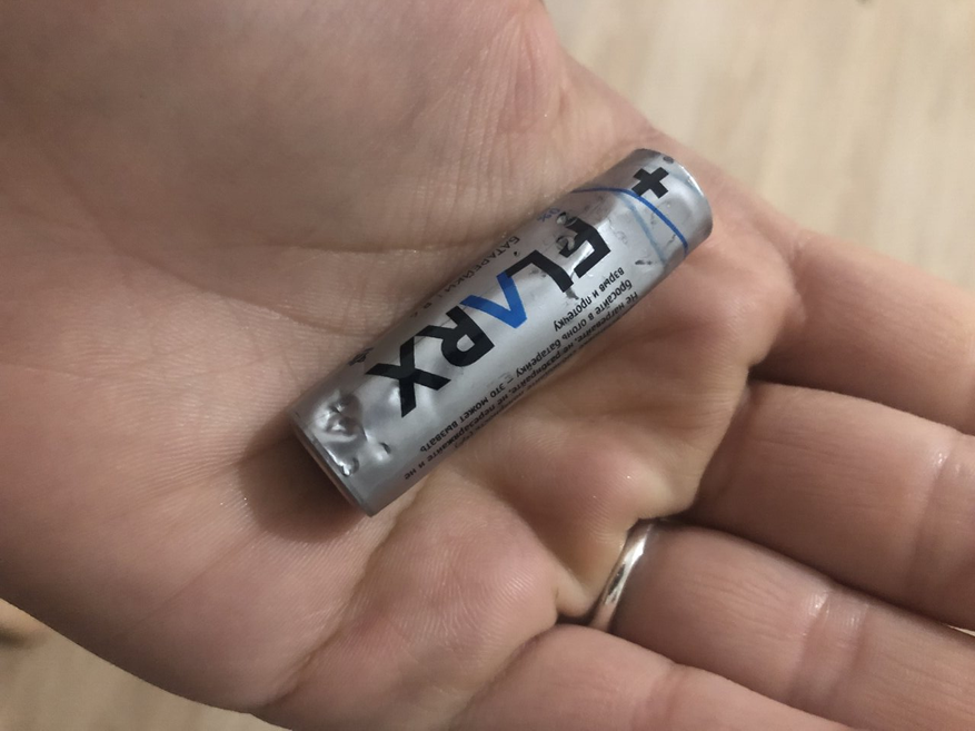

Существует и другой способ восстановления батареек. Он заключается в механической деформации корпуса батарейки, при этом происходит деформация и ее внутренних слоев, где как раз и находится оксидная «скорлупа» на поверхности отрицательного электрода. При этом происходит её разрушение, и как в предыдущем случае, в рабочий цикл, вступают более глубокие слои «неиспользованного» вещества. Батарейка восстанавливает свою работоспособность, но опять же лишь частично и ненадолго.
Восстановление батарейки путем ее деформации
Деформировать корпус батарейки необходимо очень осторожно, чтобы не повредить его и не нарушить герметичность. Иначе электролит вытечет из батарейки и разъест контакты, а в особо запущенных случаях затечет внутрь устройства, замкнет там радиоэлементы, разъест их выводы и дорожки печатных плат. Естественно, что после такой протечки батареек устройство будет выведено из строя.
Восстанавливать вышеуказанными методами можно только те батарейки, которые совсем недавно «сели». Те же батарейки, которые пролежали «севшими» длительное время, восстановлению не поддадутся, даже не пытайтесь. В них уже все активные вещества электродов полностью прореагировали и разложились.
