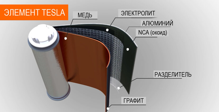

Сначала буквально в нескольких словах об устройстве и принципе работы литиевого аккумулятора. Конструктивно он состоит из двух электродов, положительного (катода) и отрицательного (анода).
Анод состоит из медной несущей ленты, на которую нанесен пористый графит. В его порах накапливаются ионы лития и электроны при заряде. В химических реакциях графит не участвует. Медная лента является лишь проводником электронов между графитом и клеммой аккумулятора.
Катод состоит из алюминиевой фольги, на которую нанесен оксид лития. Она является также только проводником электронов между оксидом лития и клеммой, а также его несущей поверхностью.
В слой оксида лития производители добавляют различные химические элементы в разных вариациях. Это позволяет добиться значительных изменений характеристик литиевых аккумуляторов.
Между электродами размещается сепаратор пропитанный электролитом из органической соли лития. Сепаратор не дает физически соприкасаться между собой катоду и аноду, изолируя их, друг от друга. А вместе с электролитом он не пропускает через себя электроны и с легкостью пропускает ионы лития.

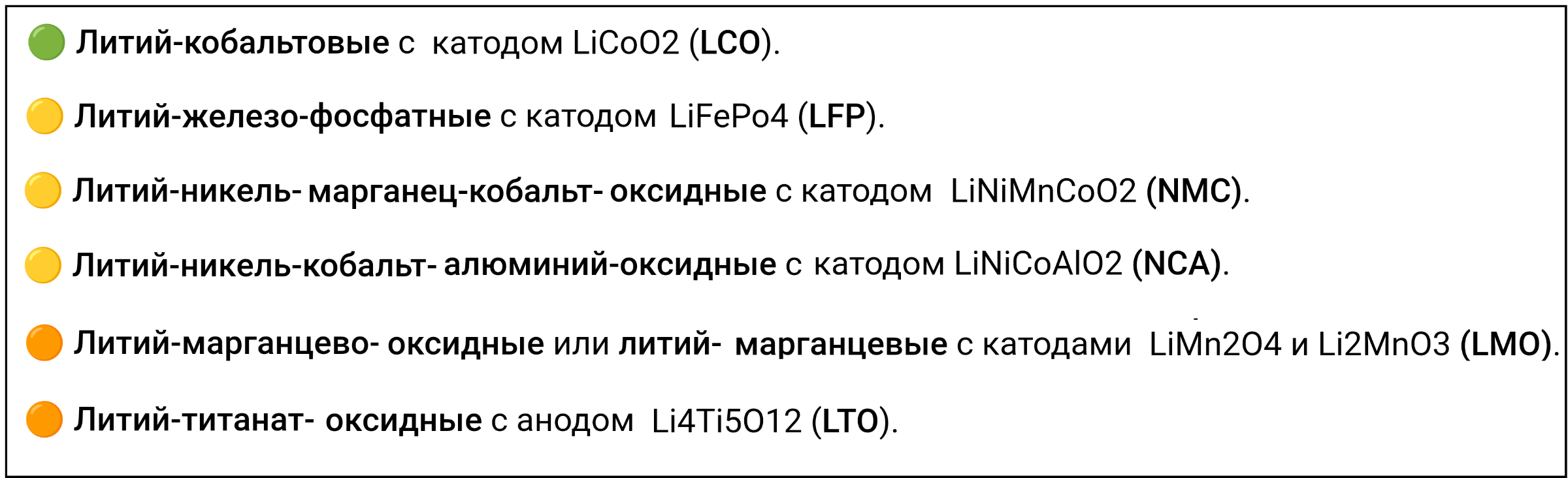

Всего существует порядка шести основных типов литиевых аккумуляторов. Различаются они между собой материалом, используемым в их катодах. Катодный материал имеет сложные химические соединения различных веществ, которые кроме лития не повторяются в разных типах аккумуляторов. Названия аккумуляторов соответствуют веществу, которое используется в их катодах, и перечислено на изображении ниже.
Эксплуатационные характеристики разных типов аккумуляторов довольно сильно отличаются друг от друга. Это и номинальное напряжение аккумуляторных ячеек, энергоемкость на единицу веса, максимальный разрядный и зарядный ток, количество циклов заряд-разряд, рабочие температуры. Поэтому для каждого типа аккумулятора подходит только свой, определенный сценарий эксплуатации.

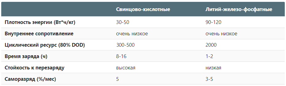

4. Ресурс литий-железо-фосфатных аккумуляторов значительно выше, чем у свинцово-кислотных. Измеряется он в количестве циклов заряд-разряд. И составляет порядка 2000 циклов, против 400-500 у свинцово-кислотных. То есть один такой литиевый аккумулятор переживет замену 4-5 свинцово-кислотных.
Сравнение свинцово-кислотного и литий-железо-фосфатного аккумуляторов

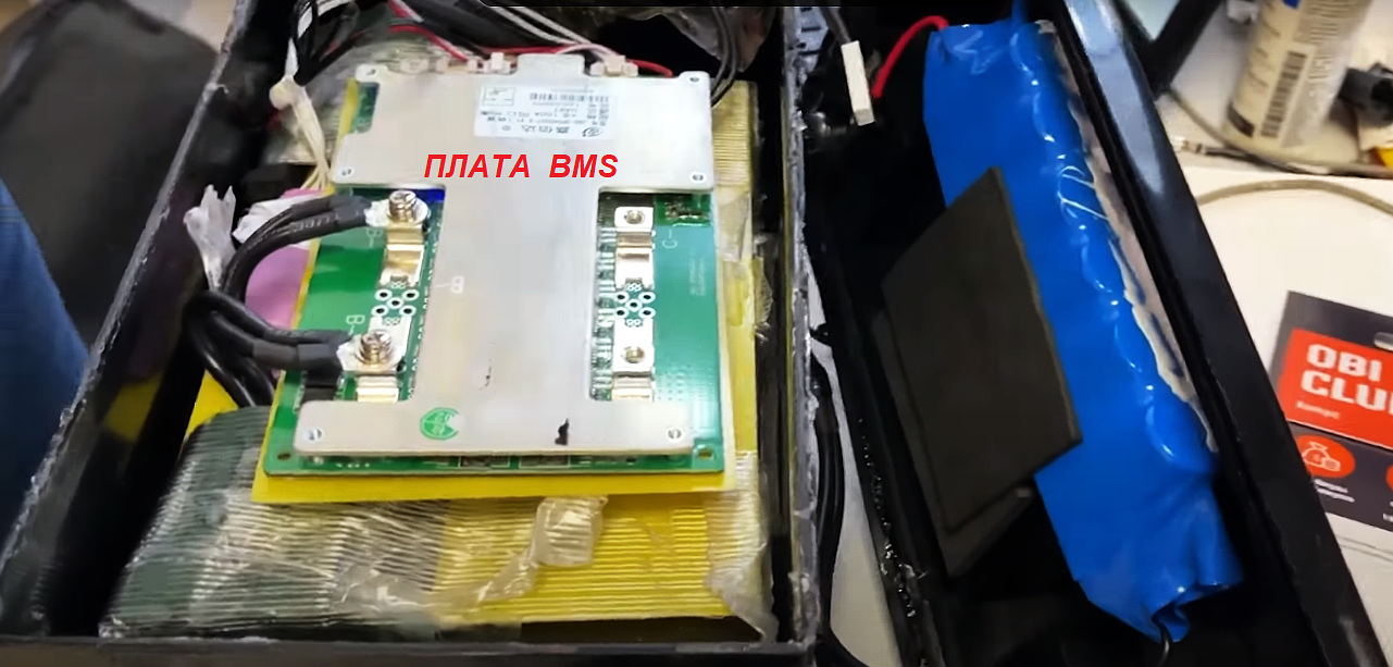

1. У них разный принцип работы, выражающийся кроме всего прочего и в разных профилях заряда и разряда. Напряжения, соответствующие тому или иному проценту их заряда, все равно будут, хоть и незначительно, но все же отличаться. А электроника машины как раз по напряжению на клеммах аккумулятора и будет определять степень его заряда, используя для этого профиль свинцово-кислотного аккумулятора. И если просто поставить в такой автомобиль литиевый аккумулятор, то электроника машины будет неправильно оценивать степень его заряда, что приведет к постоянному перезаряду или недозаряду. А литиевые аккумуляторы нуждаются в более точном контроле заряда, чем свинцово-кислотные. Они боятся «перекоса» уровня заряда между последовательно соединенными ячейками в батарее. Боятся перезаряда и глубокого разряда. Все это приводит к их преждевременному выходу из строя. Чтобы такого не происходило, каждая литиевая ячейка подключается к специальной плате BMS, которая индивидуально контролирует и корректирует уровень заряда каждой из них. Предохраняя от перезаряда и глубокого разряда, путем отключения от внешней цепи. А это уже достаточно сложная и нежная электроника внутри аккумулятора, которая совсем не увеличивает его надежность.
Плата BMS во вскрытой литий-железо-фосфатной аккумуляторной батарее
Свинцово-кислотным батареям плата BMS не нужна, они не боятся перезарядки и не нуждаются в выравнивании заряда между банками, это их большой плюс. Их простота конструкции, это надежность и безопасность.
Китайский производитель "LITJET" стартерных литий-железо-фосфатных аккумуляторов утверждает, что их аккумуляторы можно без проблем устанавливать в автомобили вместо свинцово-кислотных, без каких-либо дополнительных настроек и регулировок электрооборудования автомобиля. Что их чудо плата BMS запрограммирована должным образом и позволяет нивелировать вышеперечисленные несоответствия параметров со свинцово-кислотными аккумуляторами.
