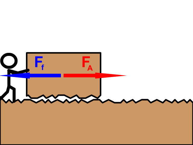

Обкатка необходима для взаимной притирки рабочих поверхностей их деталей, которые испытывают взаимное трение друг с другом при работе. Во время притирки детали занимают оптимальное взаимное расположение. Неровности их поверхностей взаимно стираются и детали точно подгоняются друг к другу.
Дело в том, что при сборке новых двигателей невозможно достичь идеального прилегания поверхностей деталей друг к другу. Например, в цилиндро-поршневой группе невозможно добиться, чтобы рабочая поверхность новых поршневых колец прилегала плотно по всей окружности к поверхности новой гильзы цилиндра. В некоторых местах, где имеются выпуклости металла, прилегание будет плотным, а в других местах останутся зазоры.

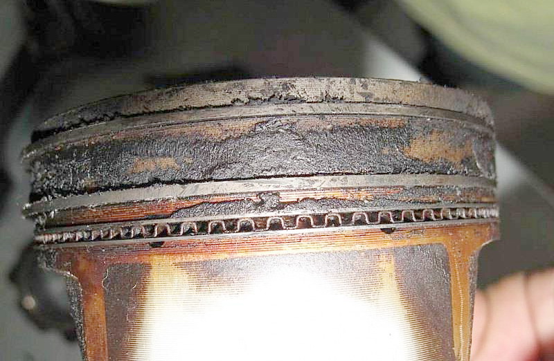

Закоксованные поршневые кольцаТакже забивая выпускной коллектор и дорогостоящий катализатор сажевыми отложениями. А это, на минуточку новый двигатель, а процессы происходят, как у старого, выработавшего весь ресурс.
