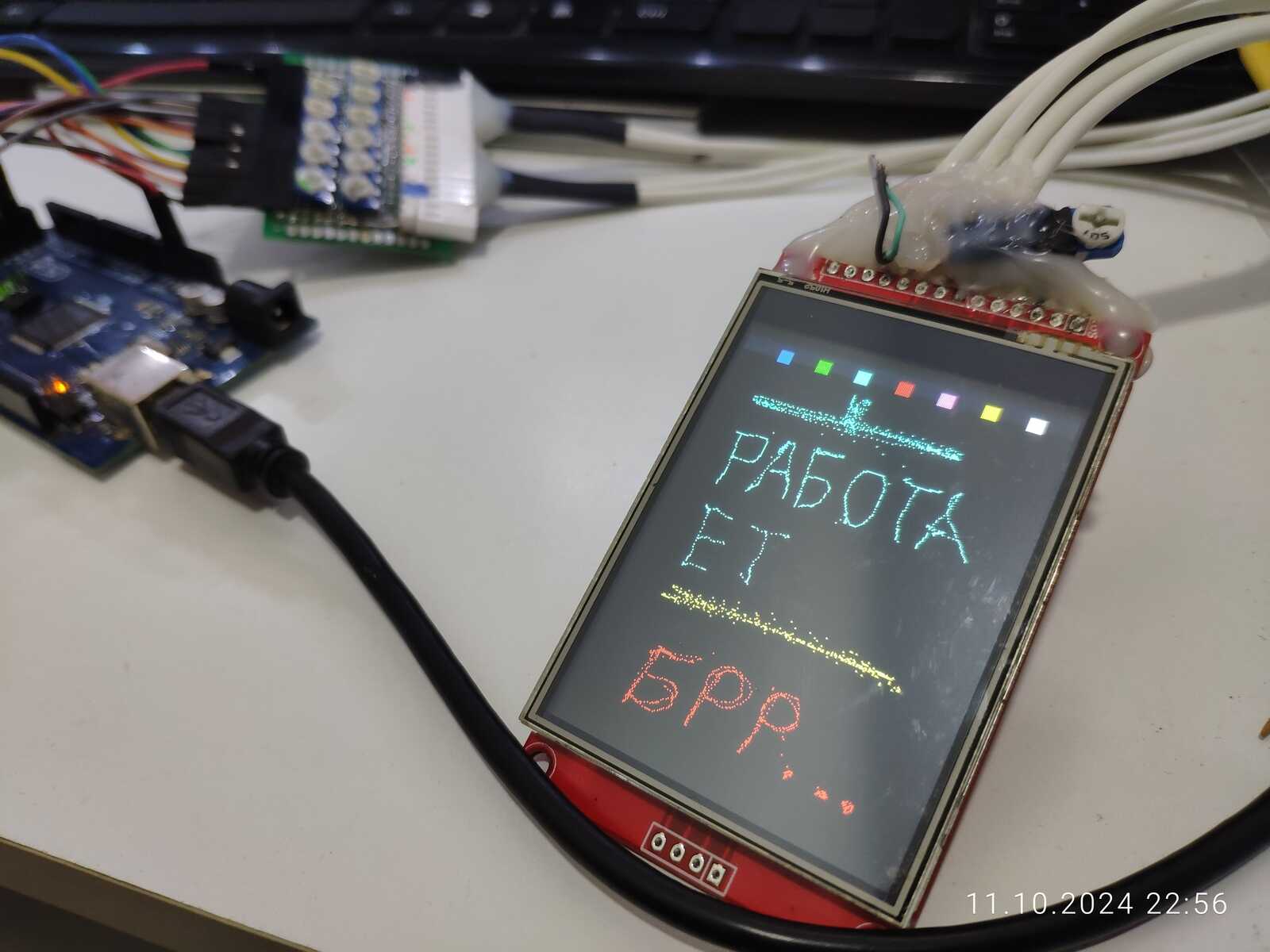

После чего нужно было проверить сенсор на работоспособность, однако популярные библиотеки и готовые для использования "примеры" несовместимы с моим модулем дисплея, так что пришлось изрядно потанцевать с бубном в поисках рабочих библиотек...
Популярные библиотеки для работы с модулем дисплея ili9341 вроде Adafruit в лучшем случае выдавали месиво из артефактов, либо вообще ничего не показывали, это было проблемой, ведь без вывода изображения невозможно проверить работу сенсора.

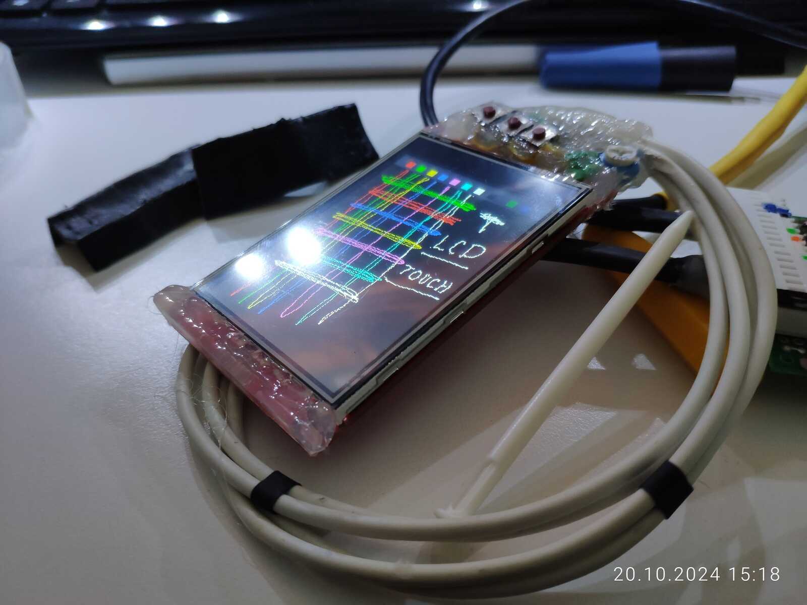

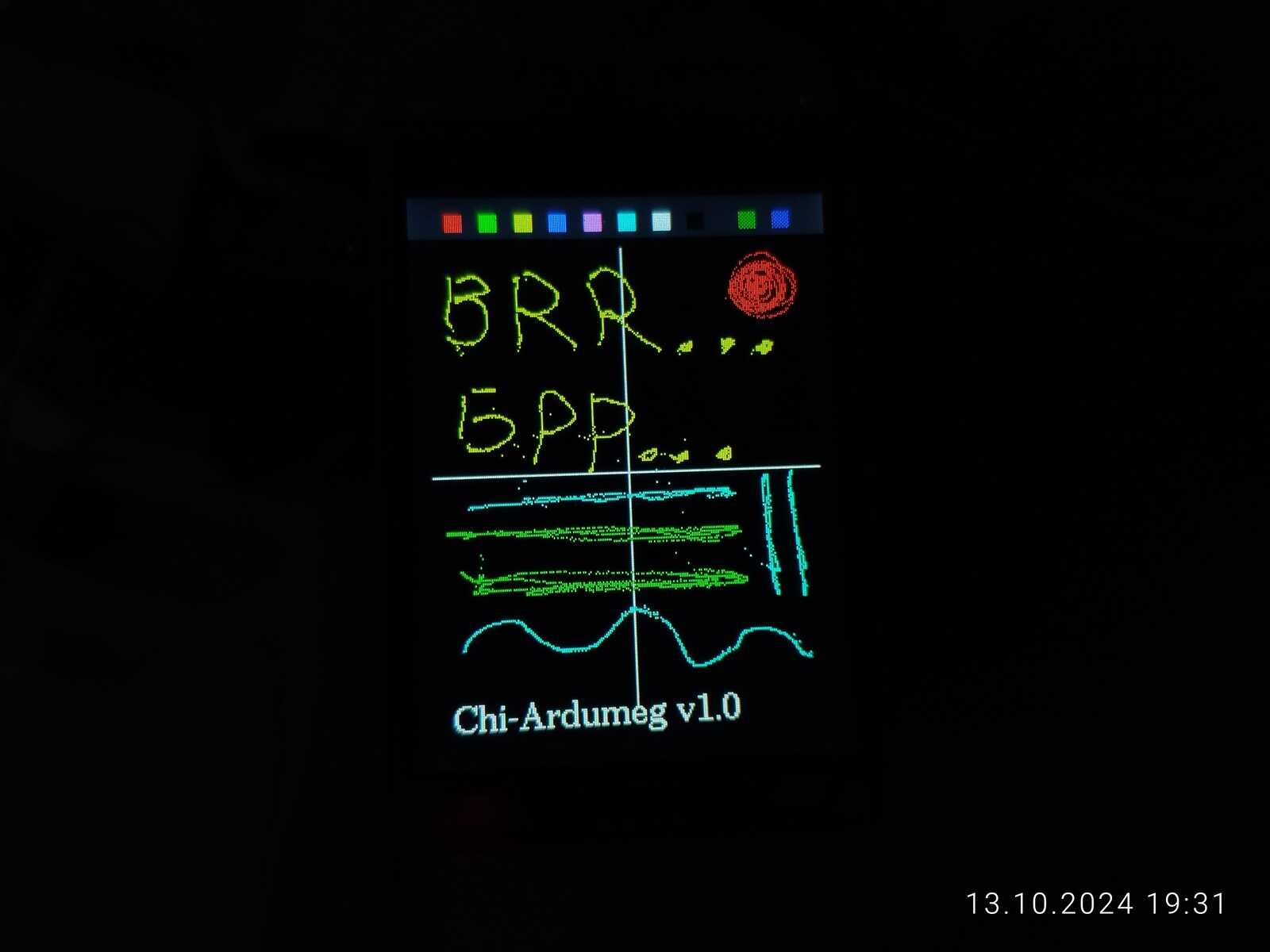

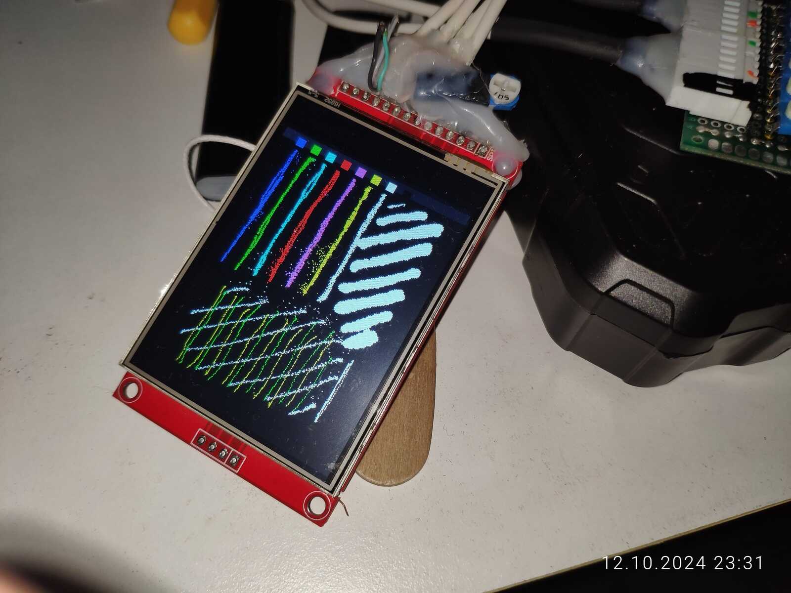

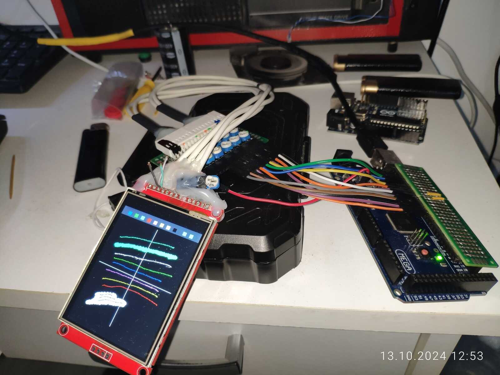

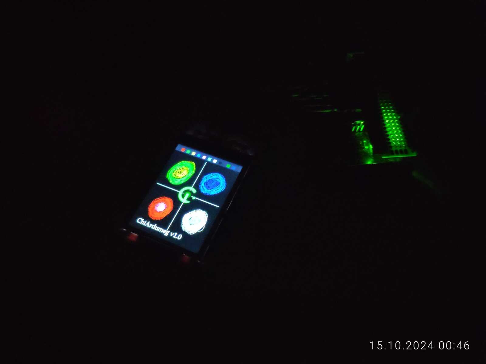

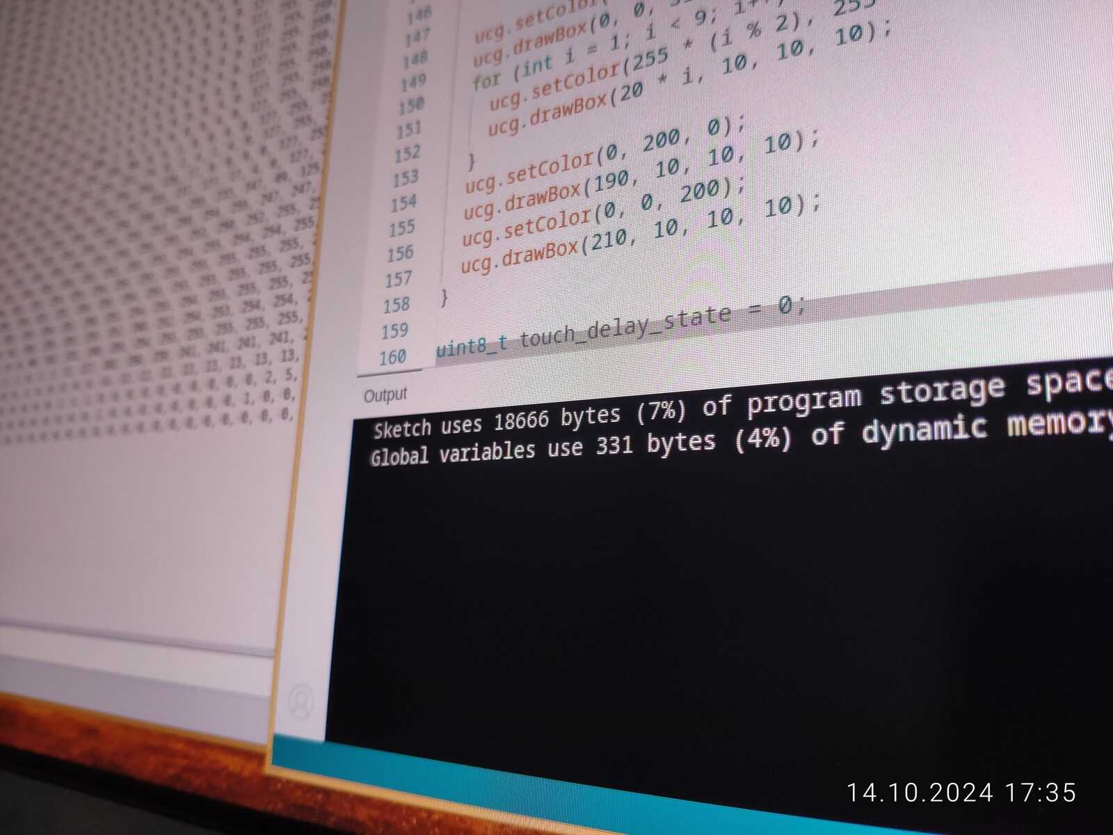

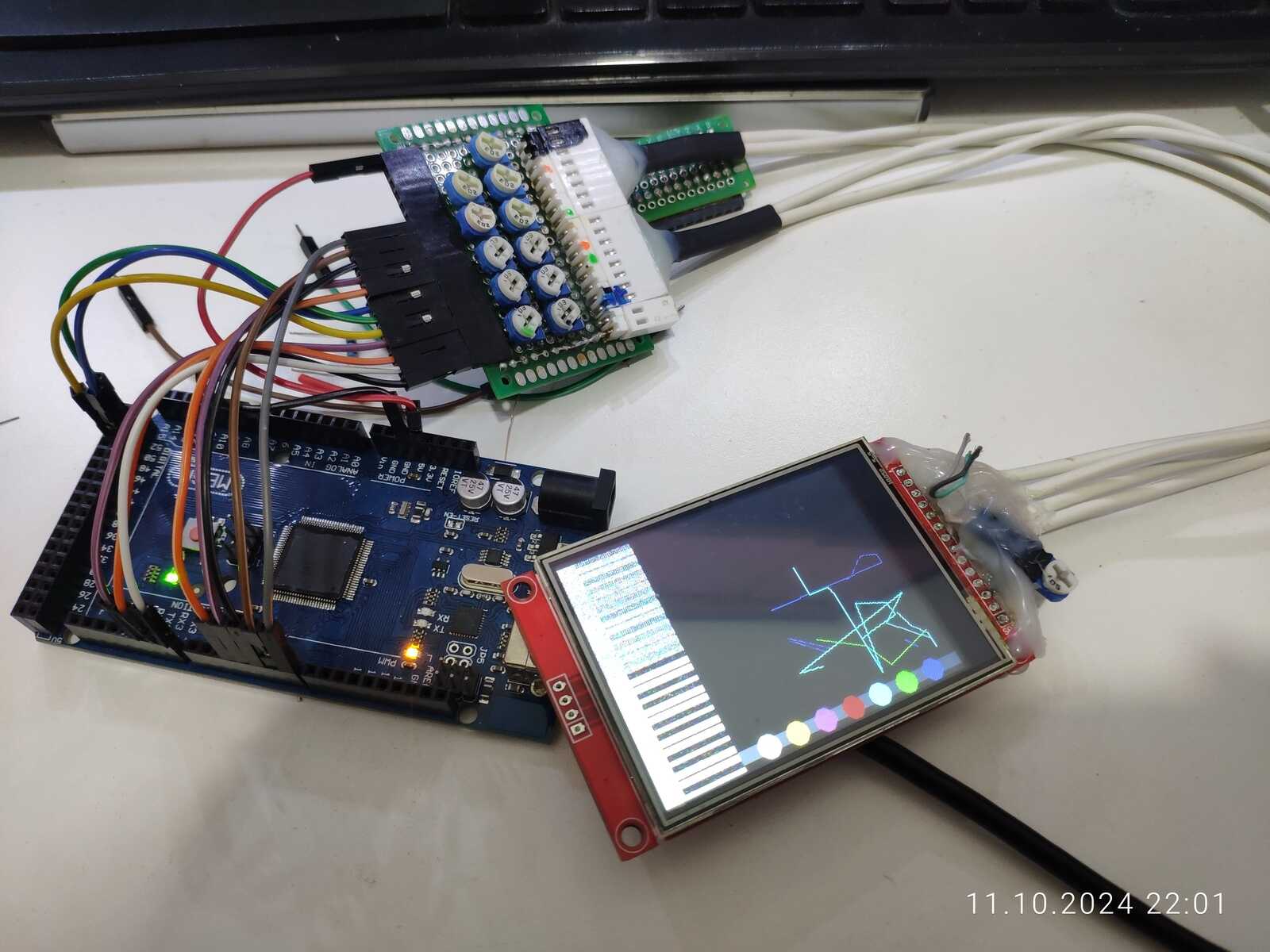

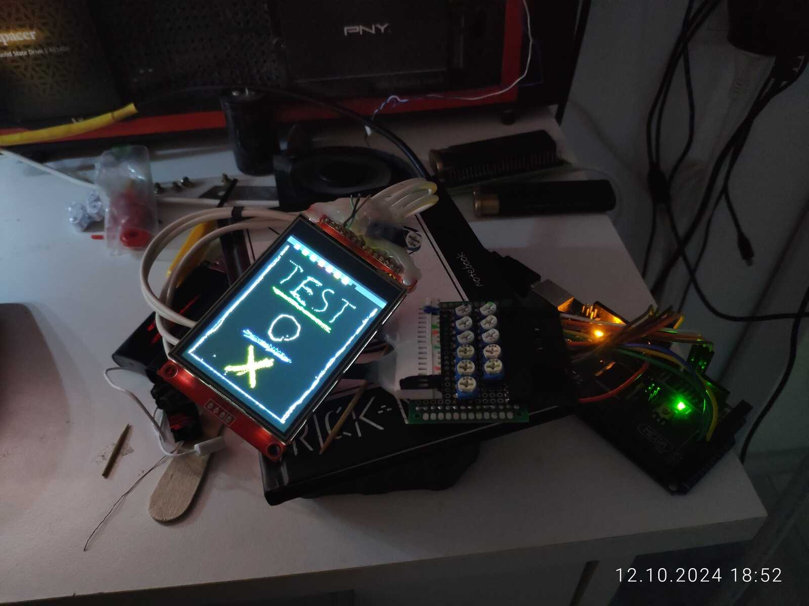

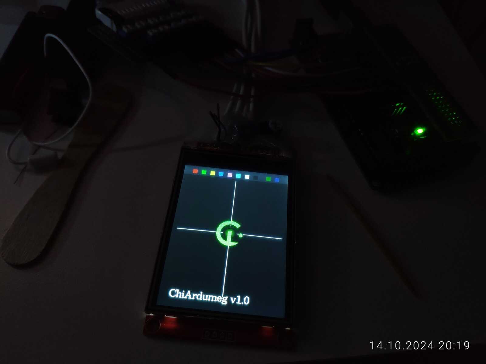

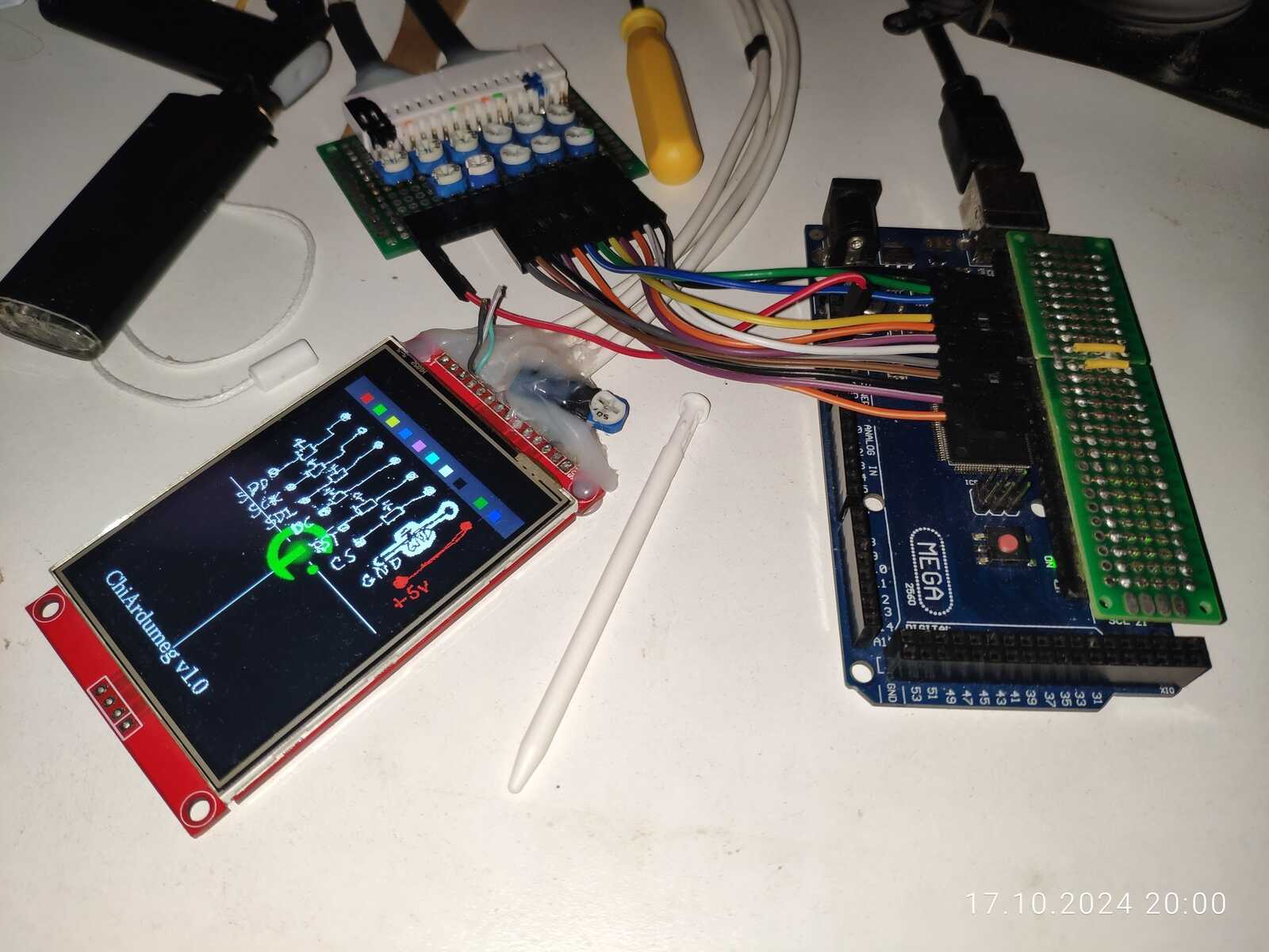

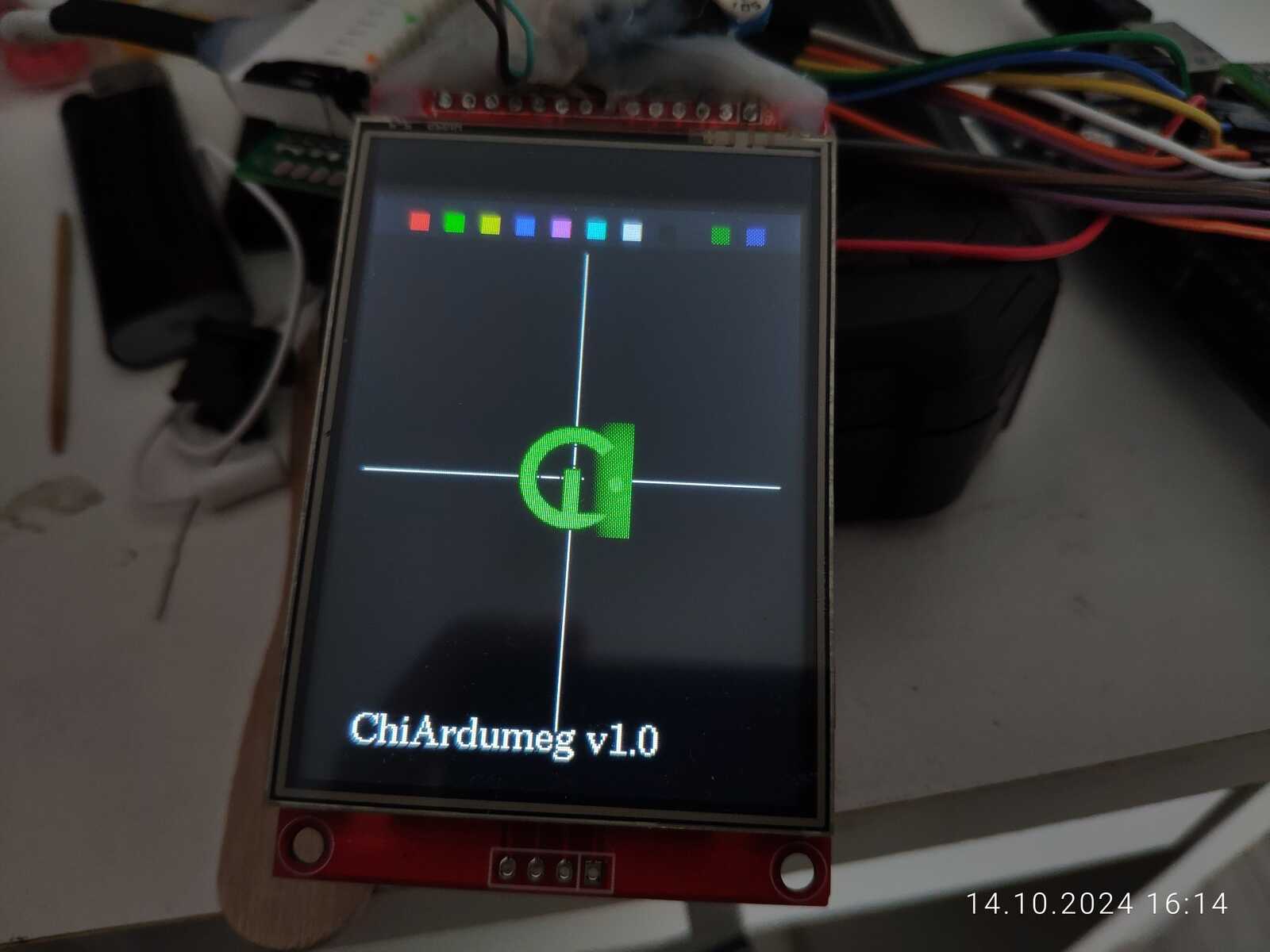

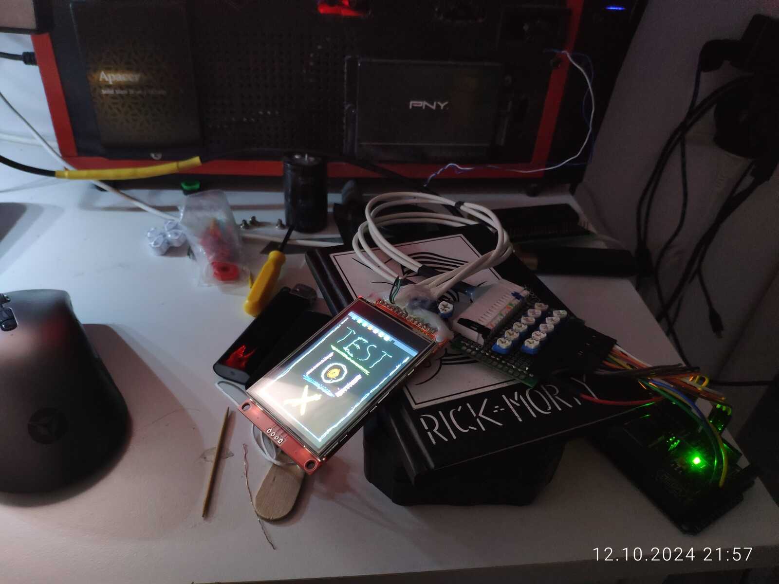

В итоге я достал единственный рабочий вариант в виде библиотеки Ucglib, переписав код добавил библиотеку для работы с сенсором URTouch, и оно наконец заработало:

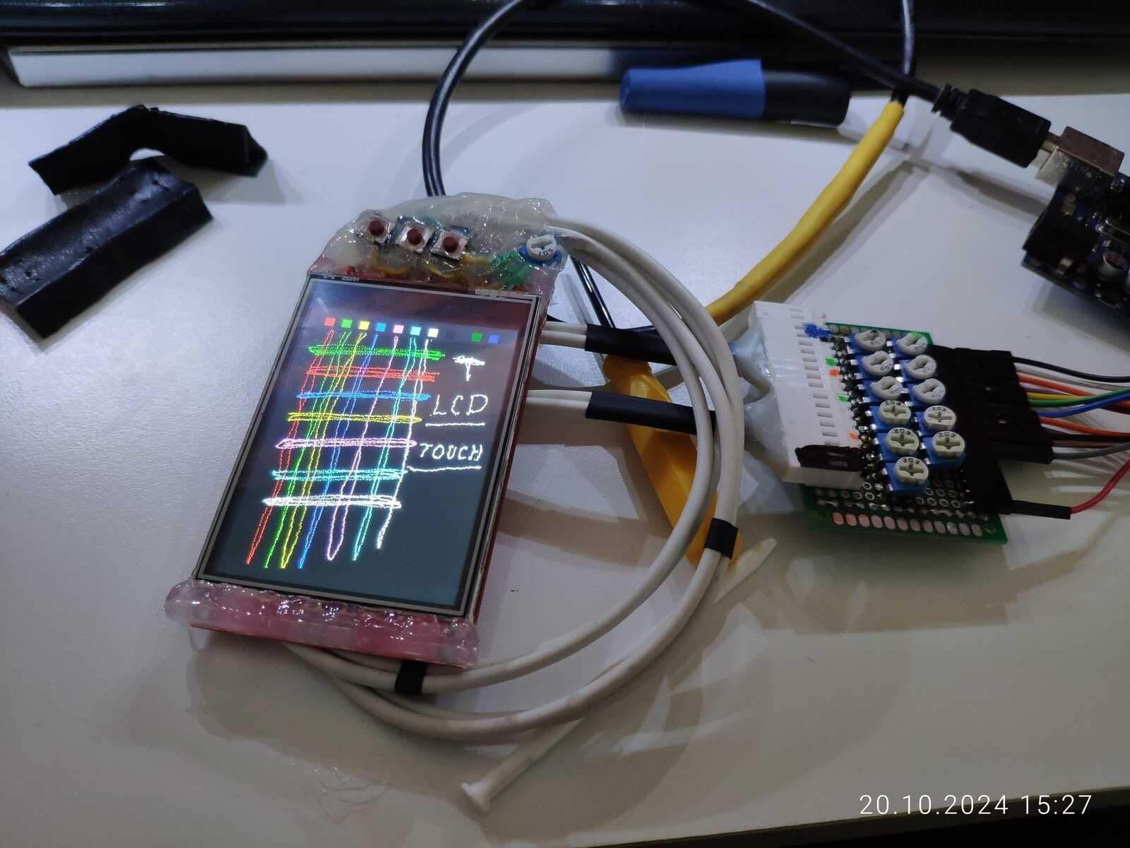

Некоторое время было потрачено на эксперименты, доработку прошивки и настройку промежуточного модуля дисплея:
Зачем вообще был создан этот проект? На самом деле у проекта нет никакой цели, просто был модуль дисплея и кучка деталей с проводами, из этого всего мне захотелось что-то сделать используя Arduino:

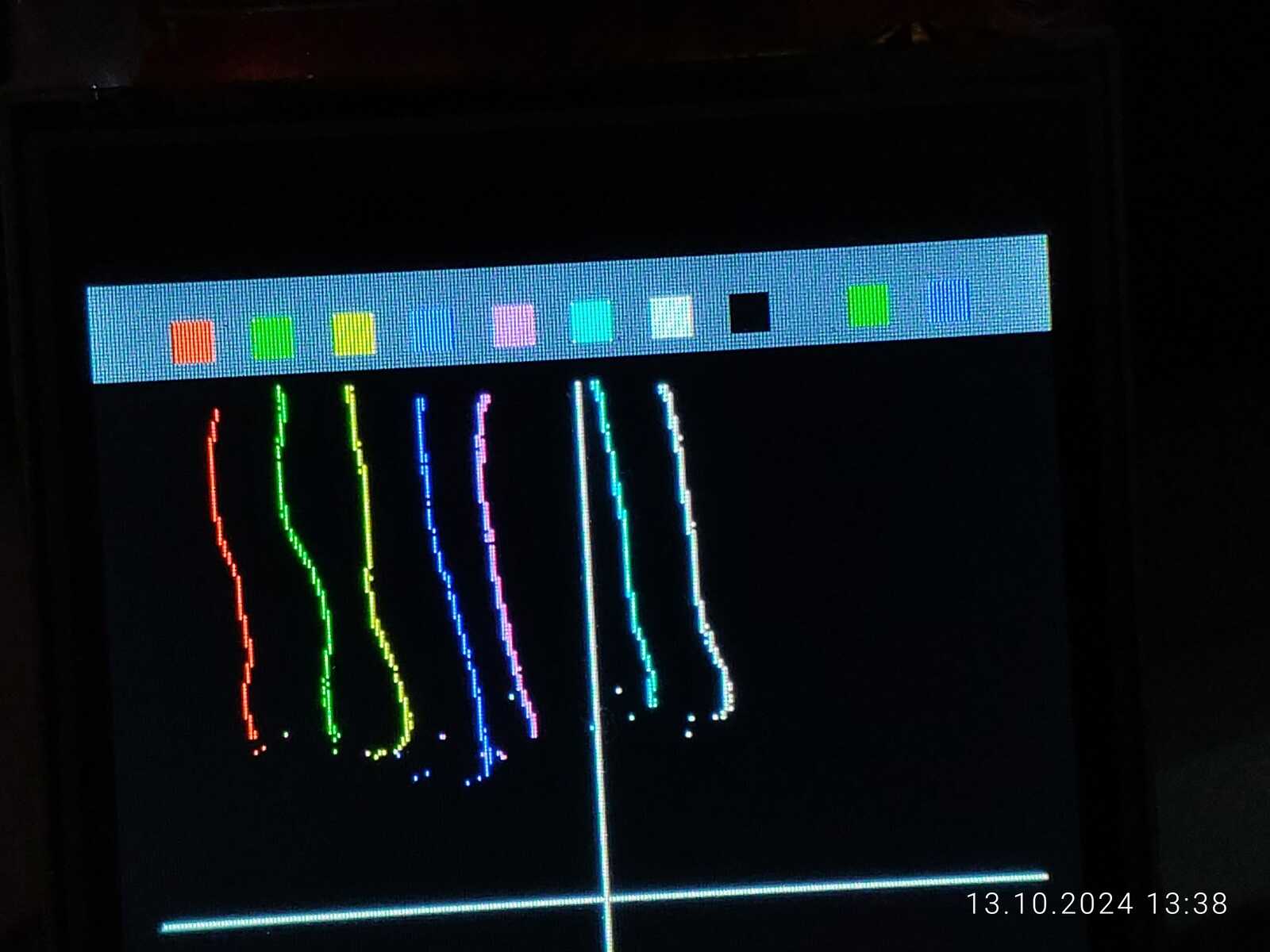

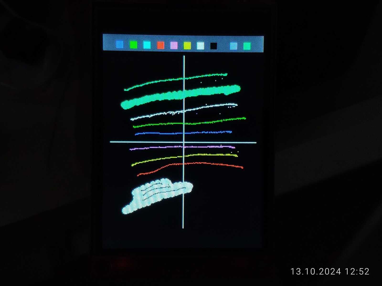

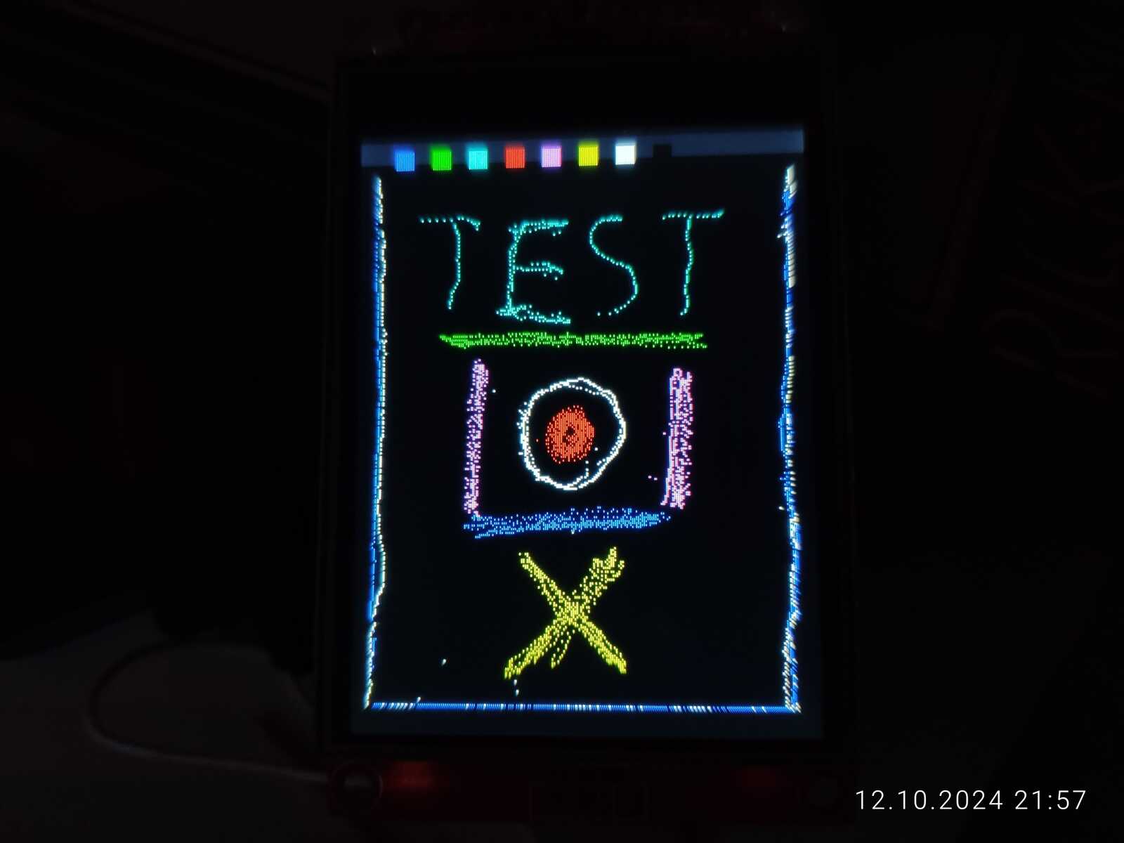

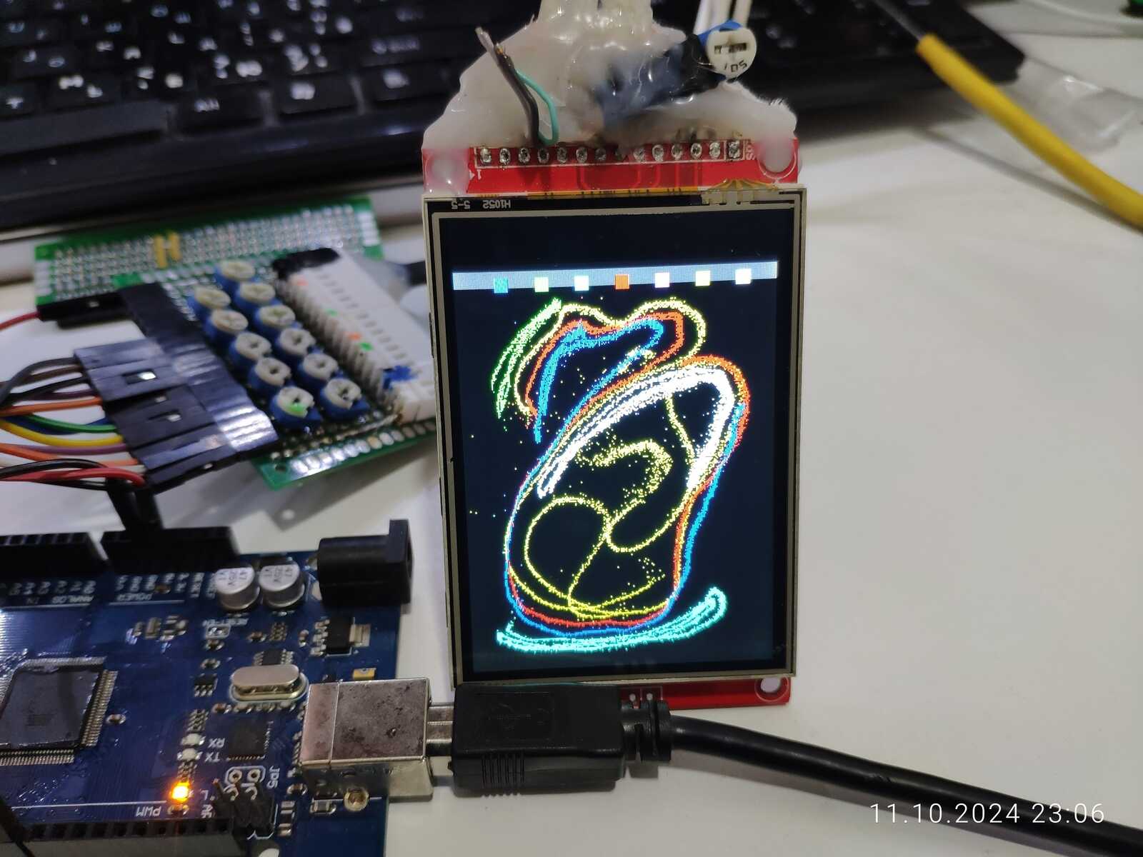

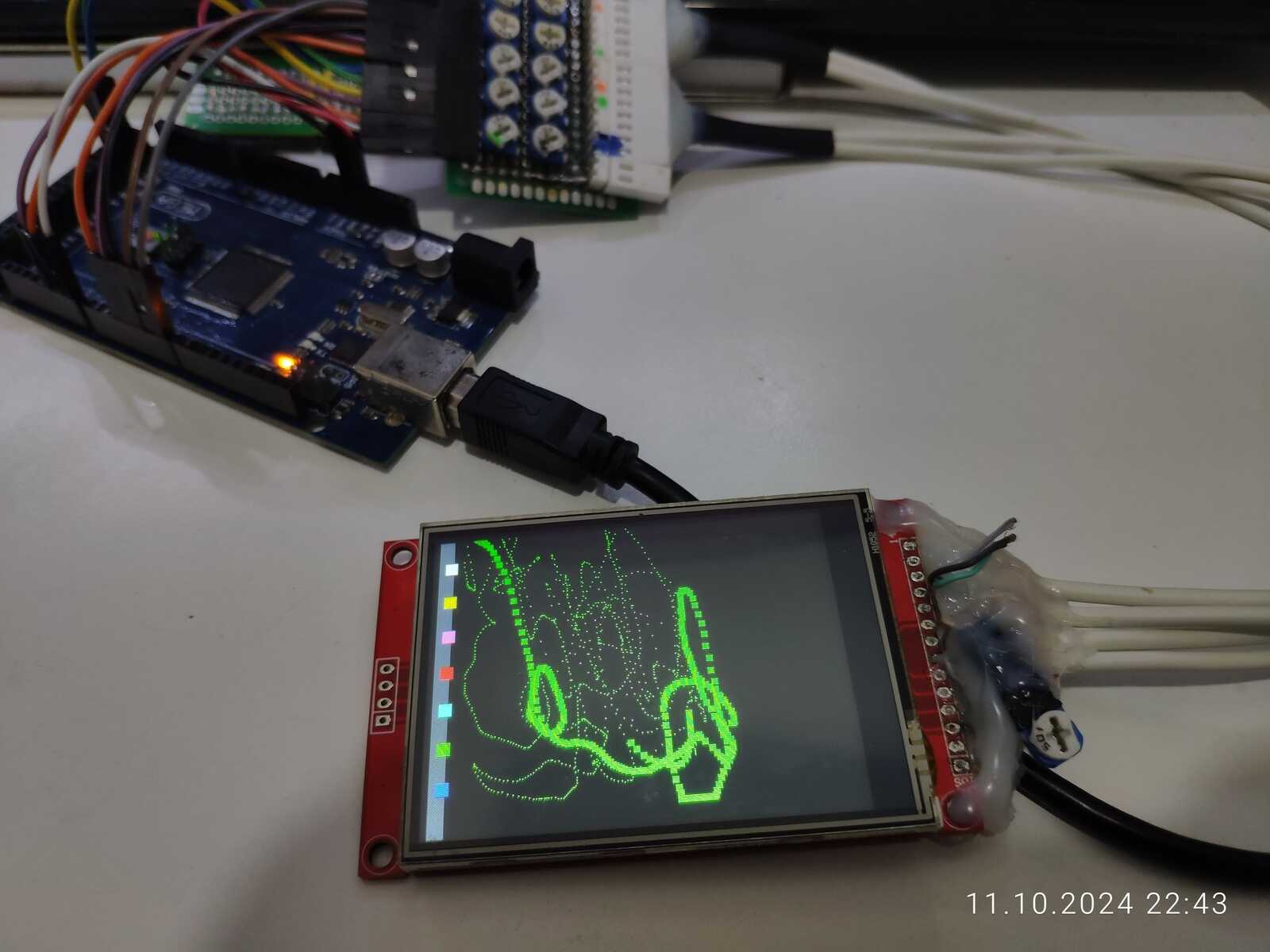

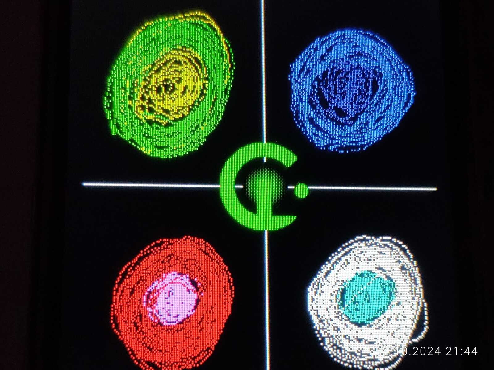

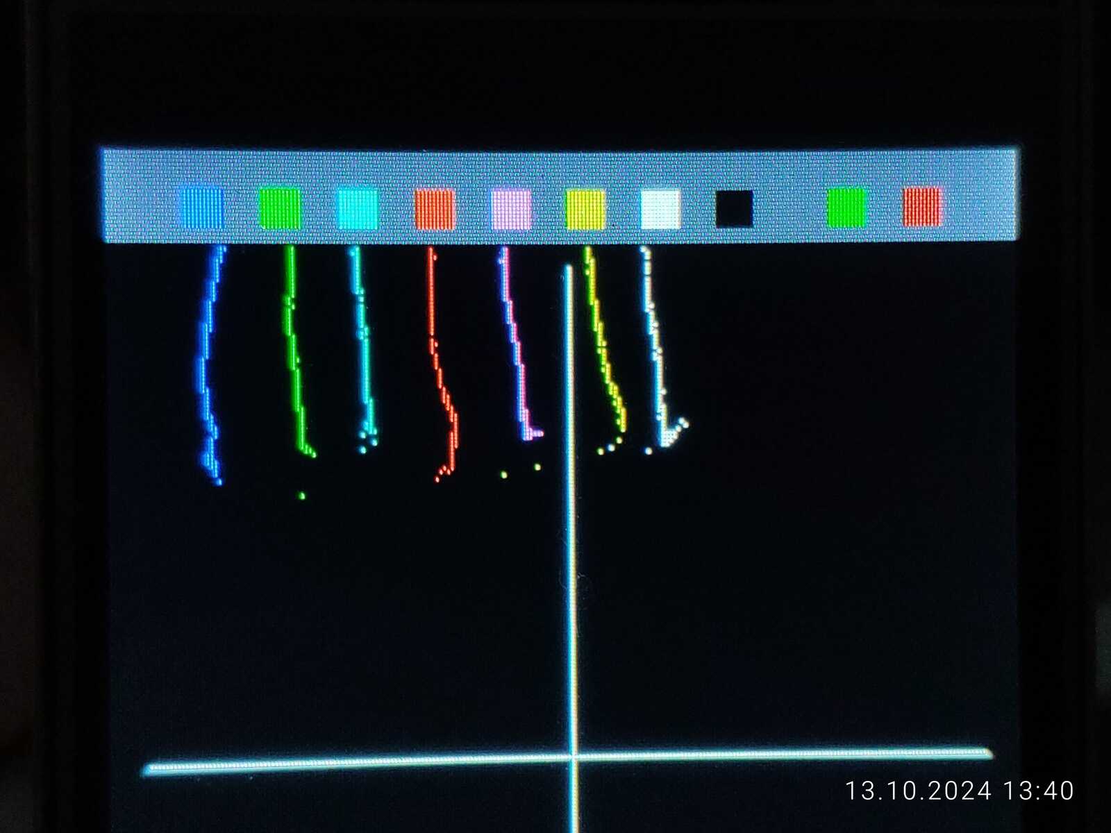

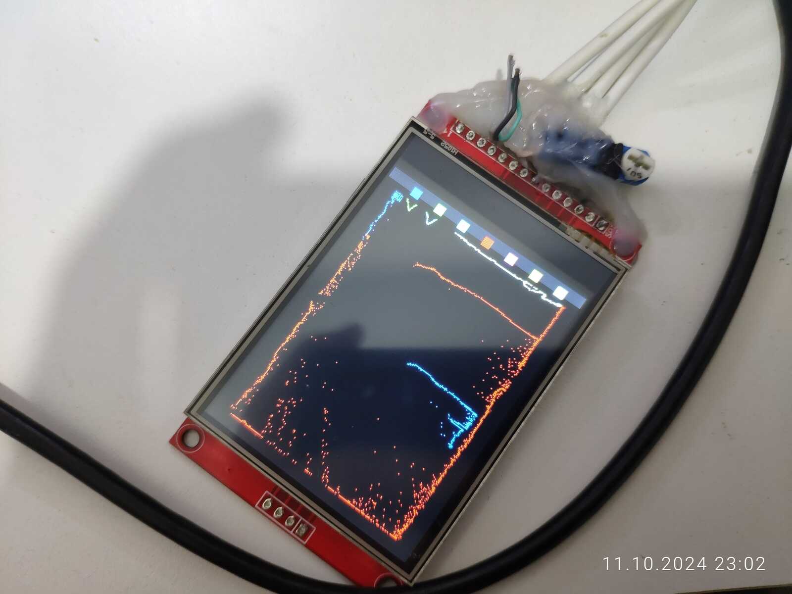

Казалось бы, модуль уже работает, можно наконец встраивать всё в ПК, но увы, есть проблема с точностью сенсора, при нажатии резистивный сенсор улавливал нажатия где их не было, это приводило к сильному разбросу и "шуму".
Если в моменты нажатия проблему можно было решить просто добавив задержку обработки ввода относительно первого сигнала от сенсора, то разброс во время рисования и отвода стилуса от сенсора, как оказалось, решить гораздо сложнее, ведь просто добавить задержку уже не выйдет...
Потому пришлось программно выявлять слишком большие отклонения, и игнорировать их, так как я не программист, то и методы мои работают, мягко говоря, не идеально, в итоге удалось стабилизировать сенсор от сильного разброса.

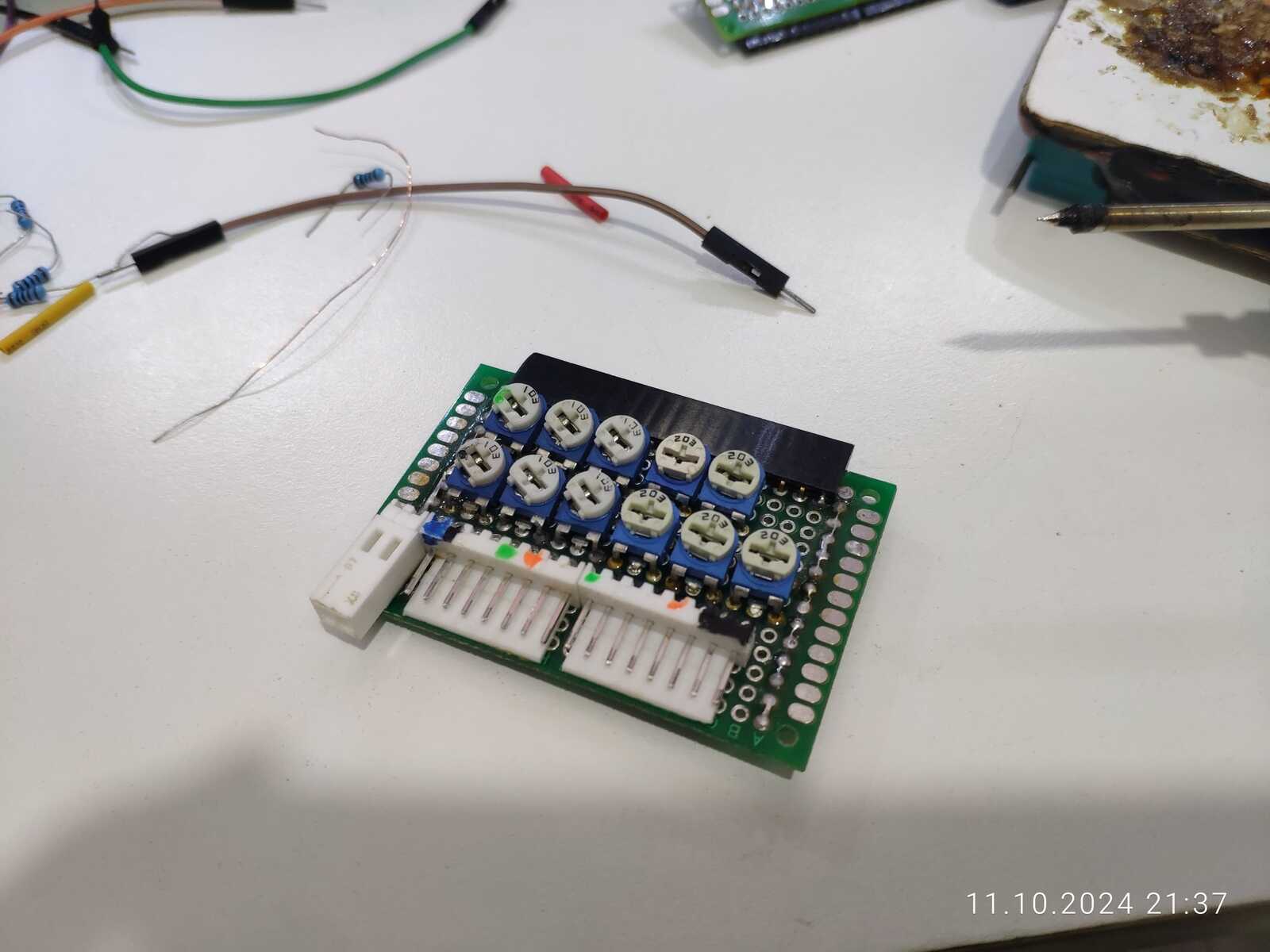

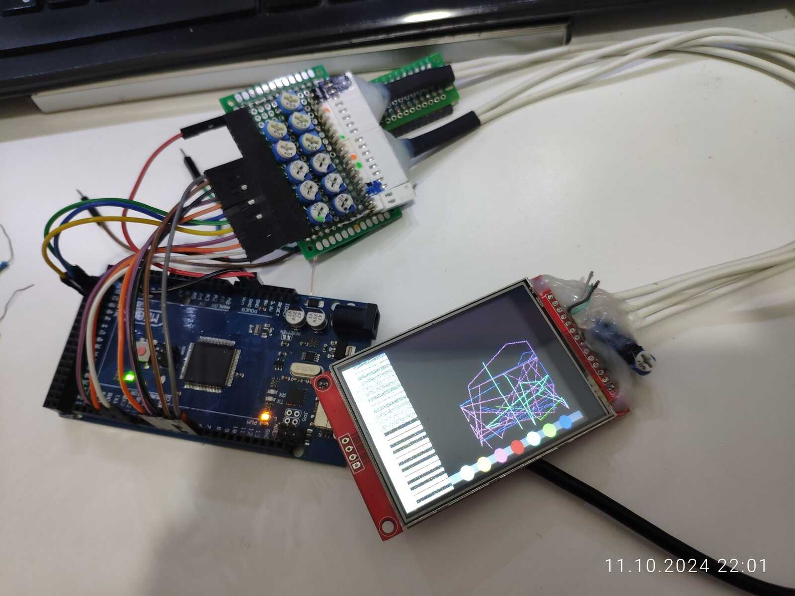

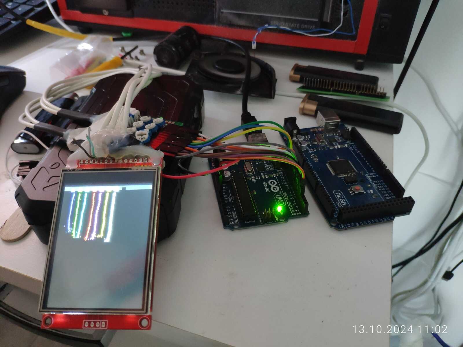

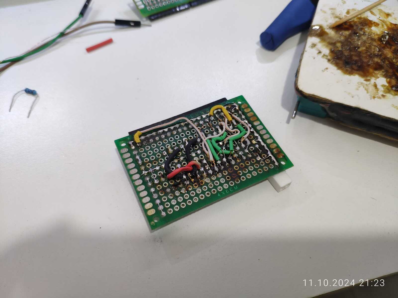

Так же поработал над универсальностью прошивки, чтобы она подходила как к Arduino Mega2560, так и к Arduino UNO без изменений в подключении, всё равно мой модуль дисплея не работает через аппаратный SPI, только через программный, а значит можно сделать одинаковую разметку выходов для обеих платформ:
Да, моя прошивка теперь совместима с обеими версиями Arduino, и я без проблем могу использовать промежуточный модуль подключения дисплея не ковыряясь с каждым проводком в отдельности:

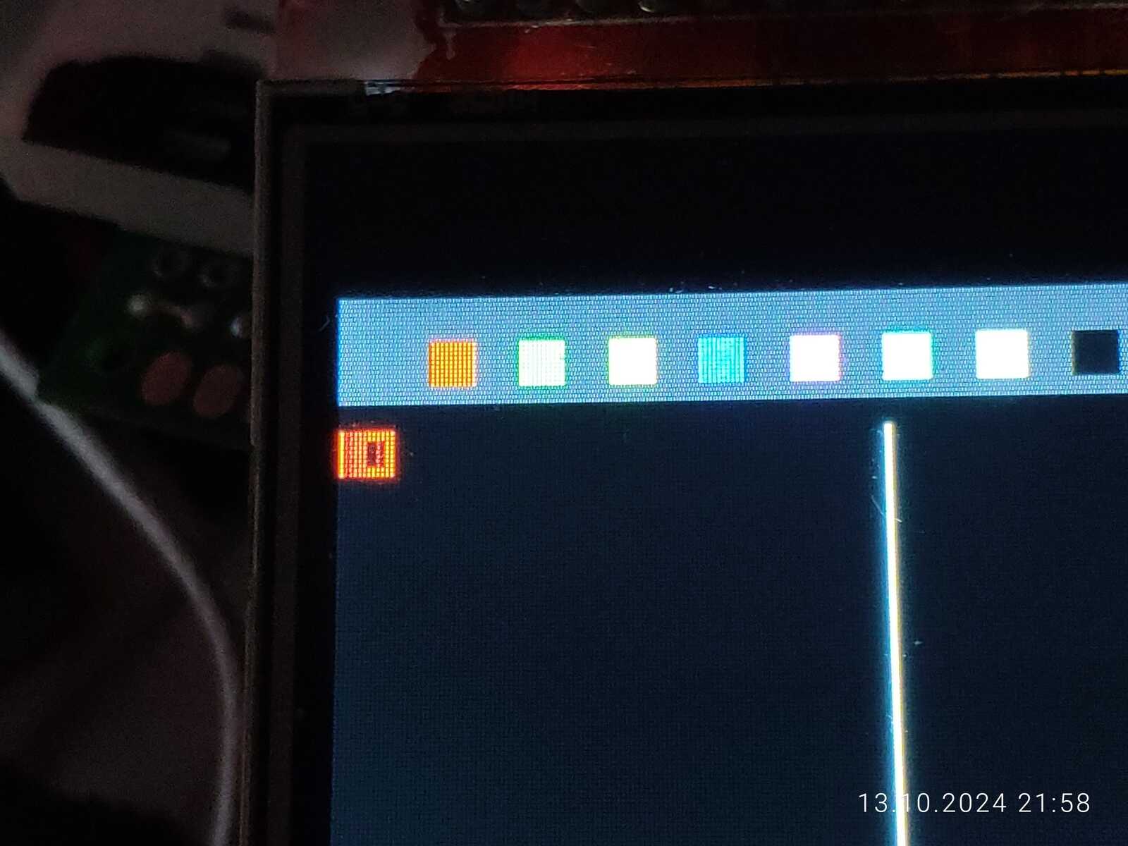

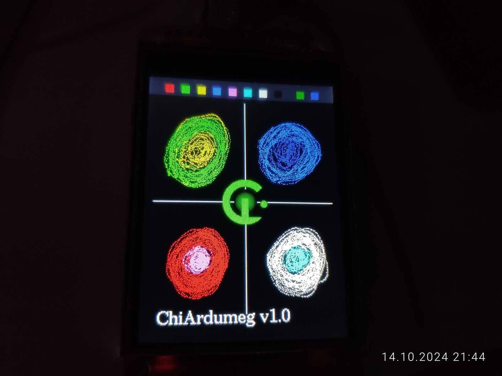

Но была одна серьёзная проблема, так как мой модуль "слишком одарённый", то и библиотека Ucglib, единственная работающая с модулем, выполняла работу неправильно, по неведомой мне причине дисплей выводит цвета в формате BGR вместо RGB, подстраивать определённый для RGB код прошивки под BGR было не уместно, а потому пришлось немного подредактировать исходный код библиотеки отвечающей за работу с дисплеем, после чего цветность пришла в норму:
Вполне возможно, что с нормальными дисплеями подредактированная библиотека снова выдаст BGR вместо RGB, но что поделать, у меня нет других дисплеев для проверки, так что работаю с тем что есть.

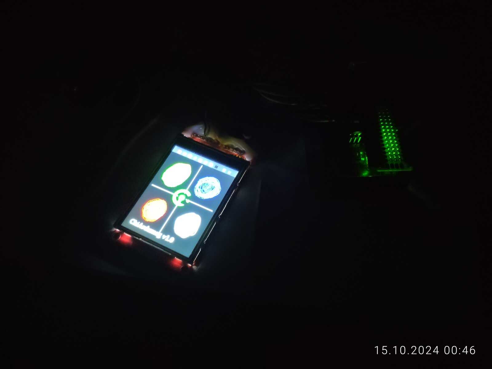

Продолжаю тестировать, настраивать и дорабатывать не только промежуточный модуль, но и прошивку:

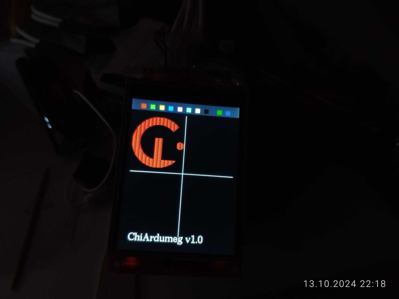

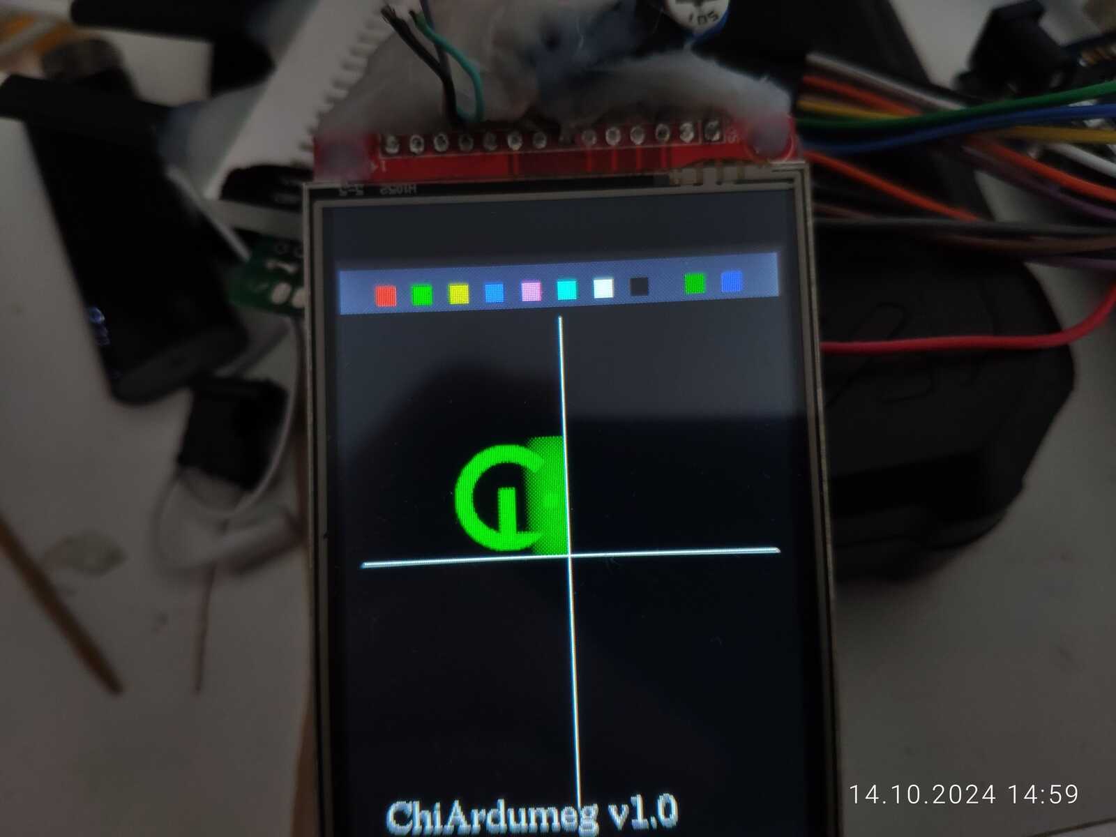

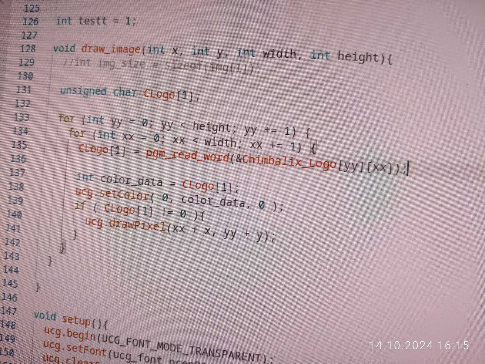

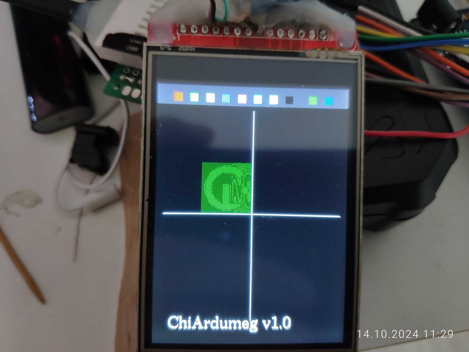

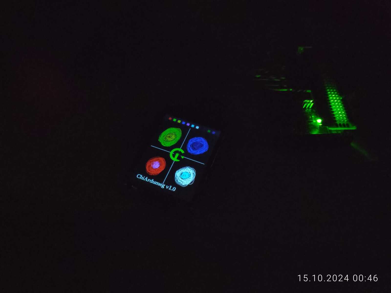

Далее взялся за функции отрисовки изображений, начал с малого, однако изначально было понимание, что с ограниченными ресурсами Arduino Mega 2560 не выйдет полноценно хранить в памяти цветные изображения, потому ограничился градациями серого, однако первый блин вышел комом:
Второй блин тоже получился не очень, третий уже лучше, однако были проблемы с форматом хранения, у Mega 2560 было достаточно ОЗУ для хранения изображения, однако с Arduino UNO уже могли возникнуть проблемы, ведь там в 4 раза меньше ОЗУ, и этого не хватало:
Следующий блин тоже вышел комом, ведь помещая массив в постоянную память вместо оперативной возникала проблема скорости, хоть Arduino и не отличается скоростью, а дисплей работал в программном режиме SPI, но скоростей ПЗУ было недостаточно для вывода массива, в итоге изображение рвалось...

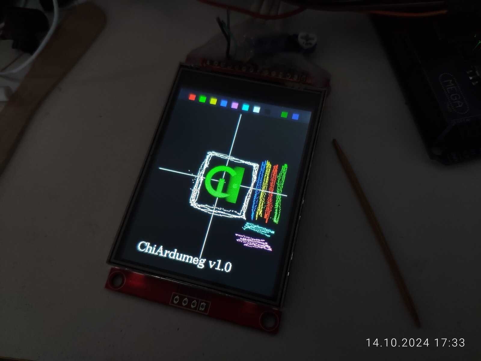

Пришлось придумать некий аналог видеопамяти, в который загружались данные перед выводом на дисплей, это решило проблему порчи изображения, а так как я использую двухмерный массив для хранения данных о цветности, мне не пришлось изобретать сложные "велосипеды" для отрисовки:
Конечно есть и ещё одна проблема, используемый формат хранения несовместим с уже существующими инструментами генерации массивов из картинок для Arduino, ведь у меня двухмерный массив, каждая ячейка которого имеет значение от 0 до 255.
Если существующие инструменты хранят в массиве биты пикселей, то я храню значение цветности для определённого размера изображения, это позволяет мне не только выводить изображение в градациях серого (при желании можно и цвета реализовать), но и отсекать вывод нулевых пикселей, тем самым ускоряя процесс отрисовки пропуская "прозрачность":
Конечно, для полноценного смешивания прозрачности желательно добавить ещё один канал цвета, ведь пиксели, цвет которых отличен от нуля всё равно выводятся, даже если дисплей их не способен показать:
Но я не хочу заниматься дальнейшим совершенствованием вывода картинок, Arduino и так слишком слаба для таких вещей, лучше поработаю над аппаратной частью:

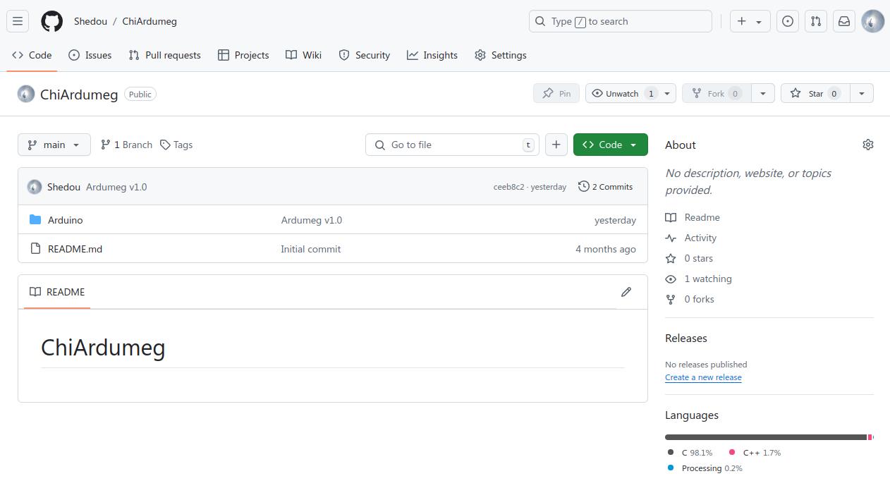

Но сначала следует загрузить проект в репозиторий GitHub...
https://github.com/Shedou/ChiArdumeg

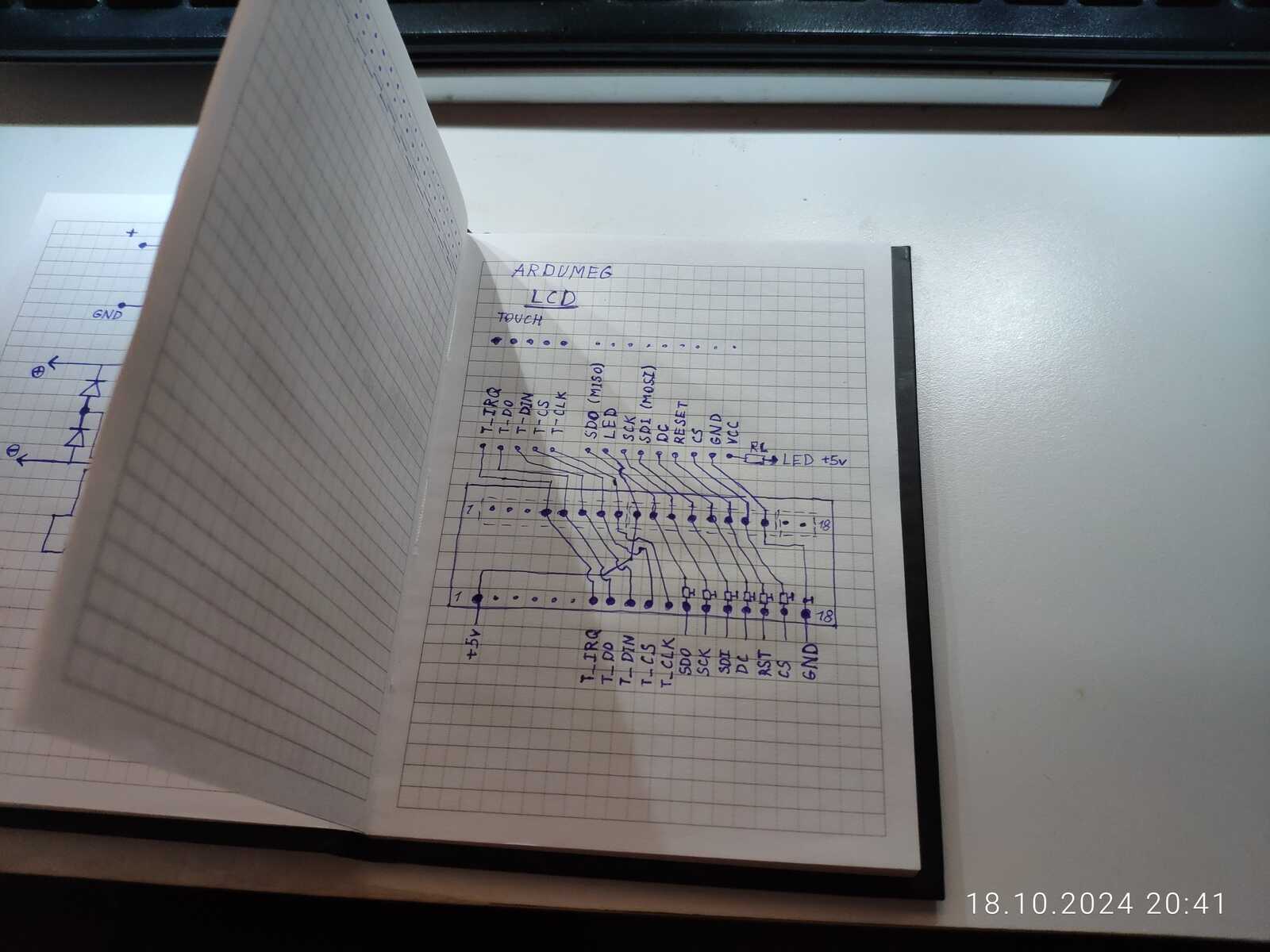

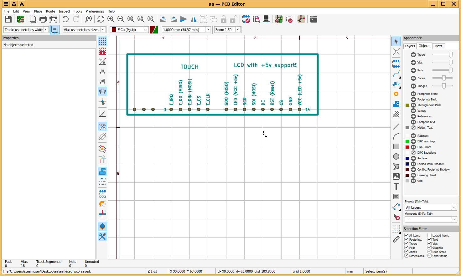

Уже заметили проблему? Нет? Забытая приставка Chi перед Ardumeg не проблема, это можно переименовать в любой момент, настоящая проблема состоит в отсутствии документации на проект.
У меня конечно есть наброски в блокноте на скорую руку, там даже забыл резисторы указать до сенсорного модуля экрана, но не помешало бы в цифровом виде оформить схему:

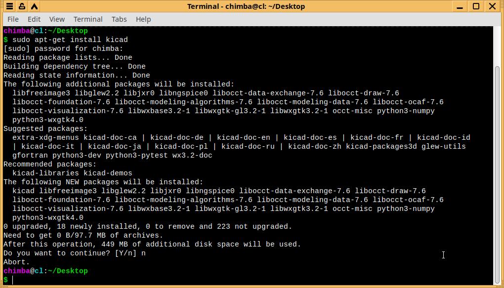

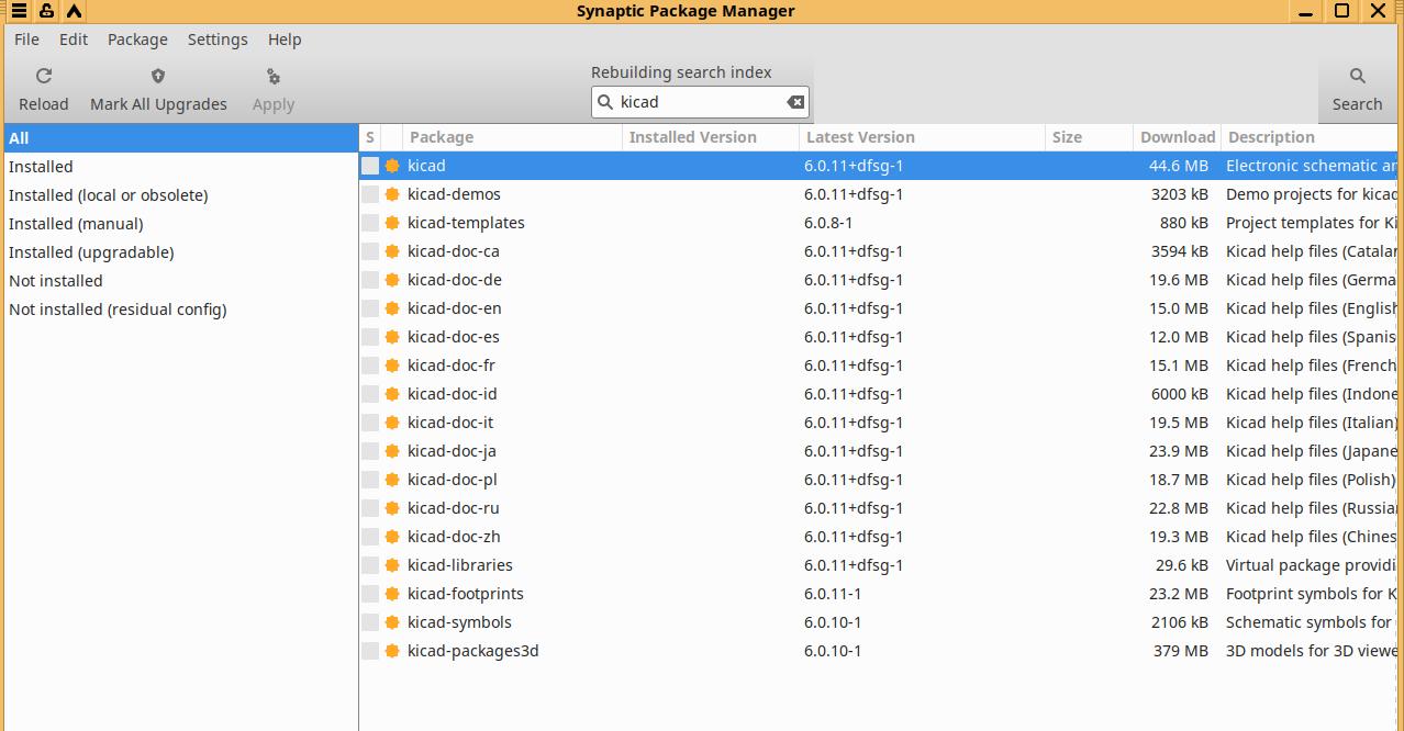

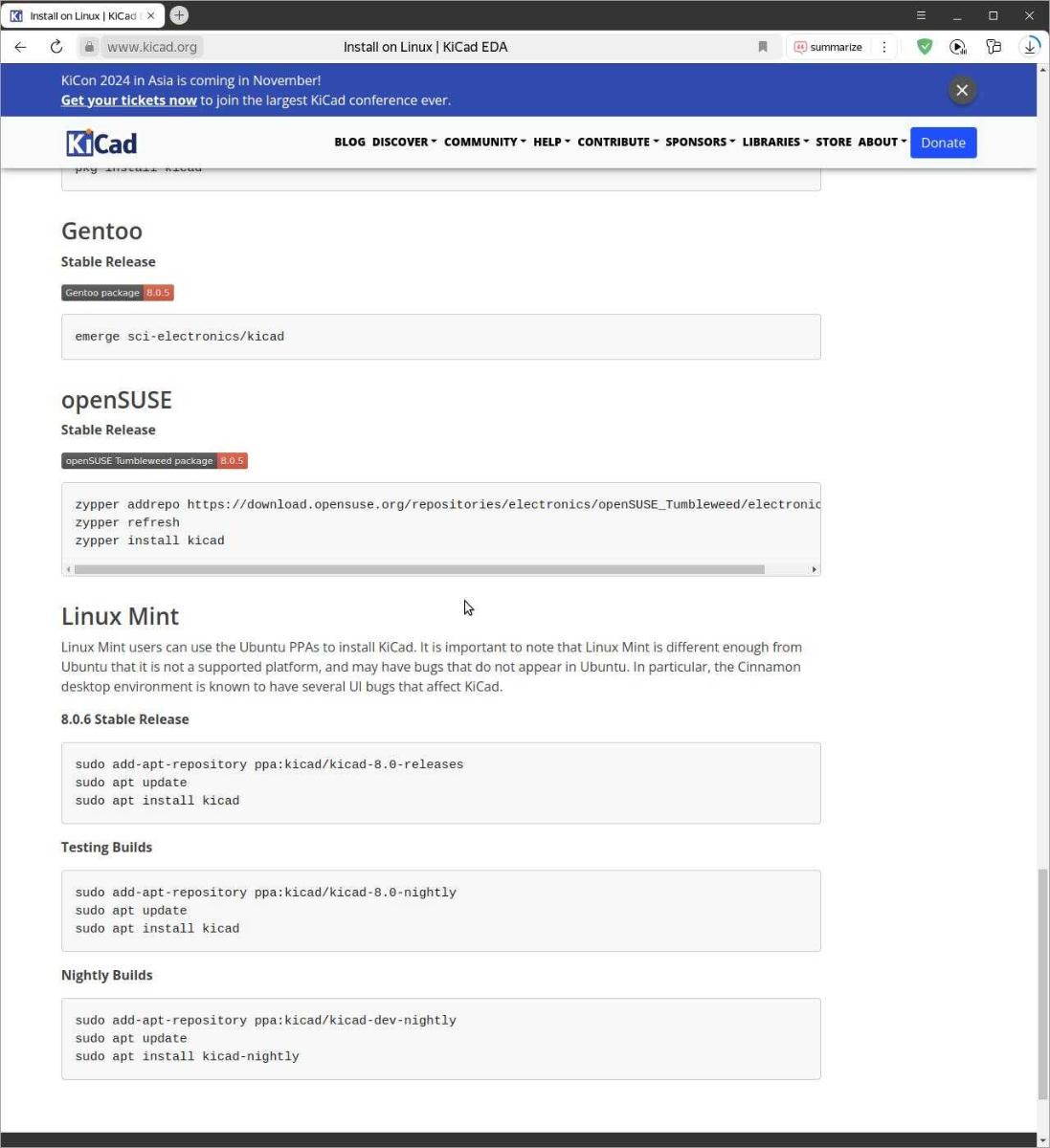

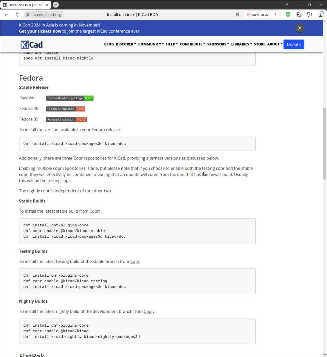

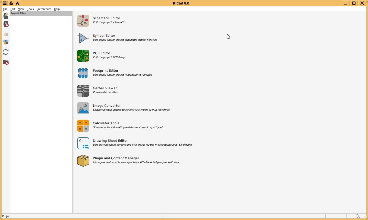

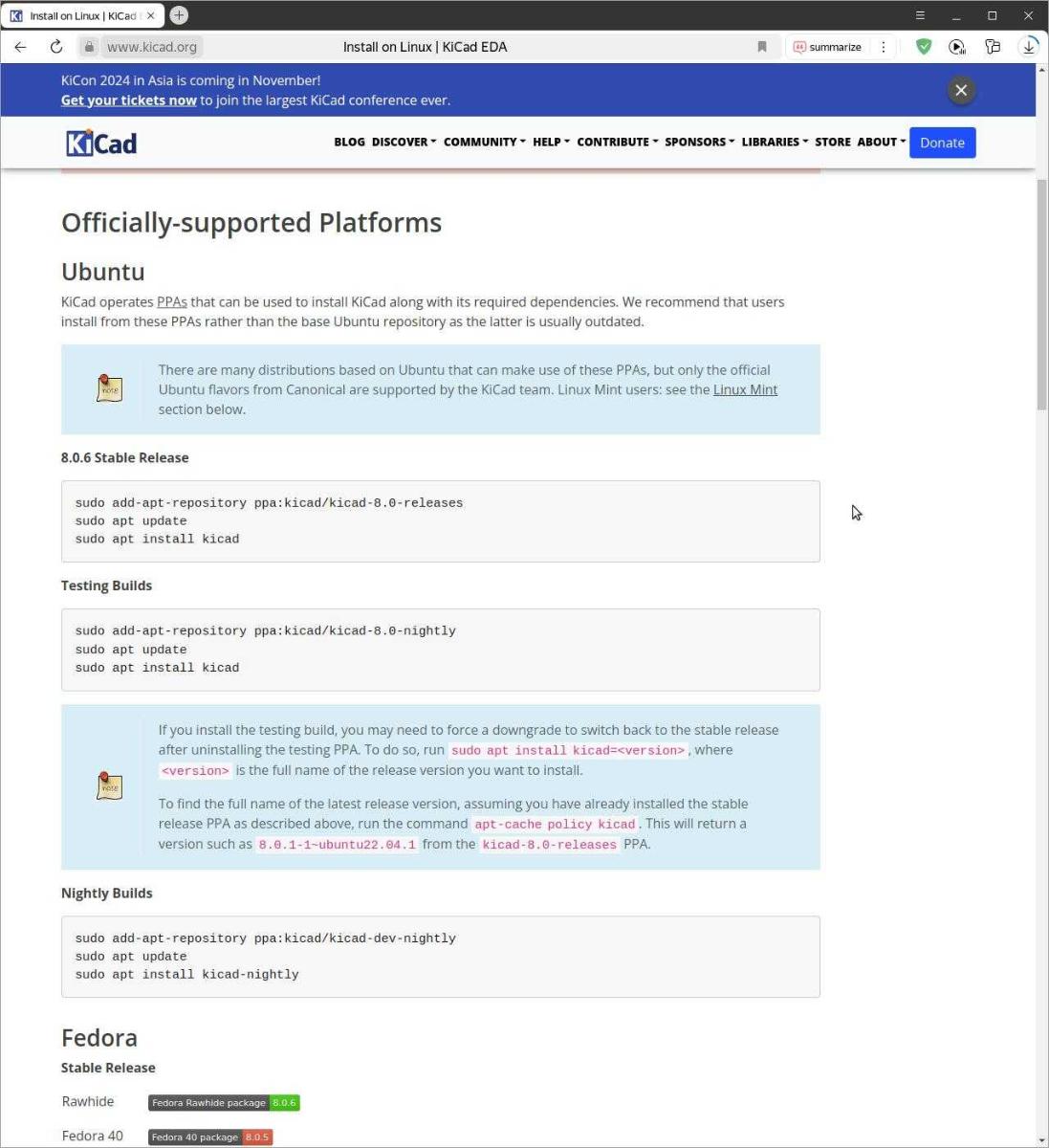

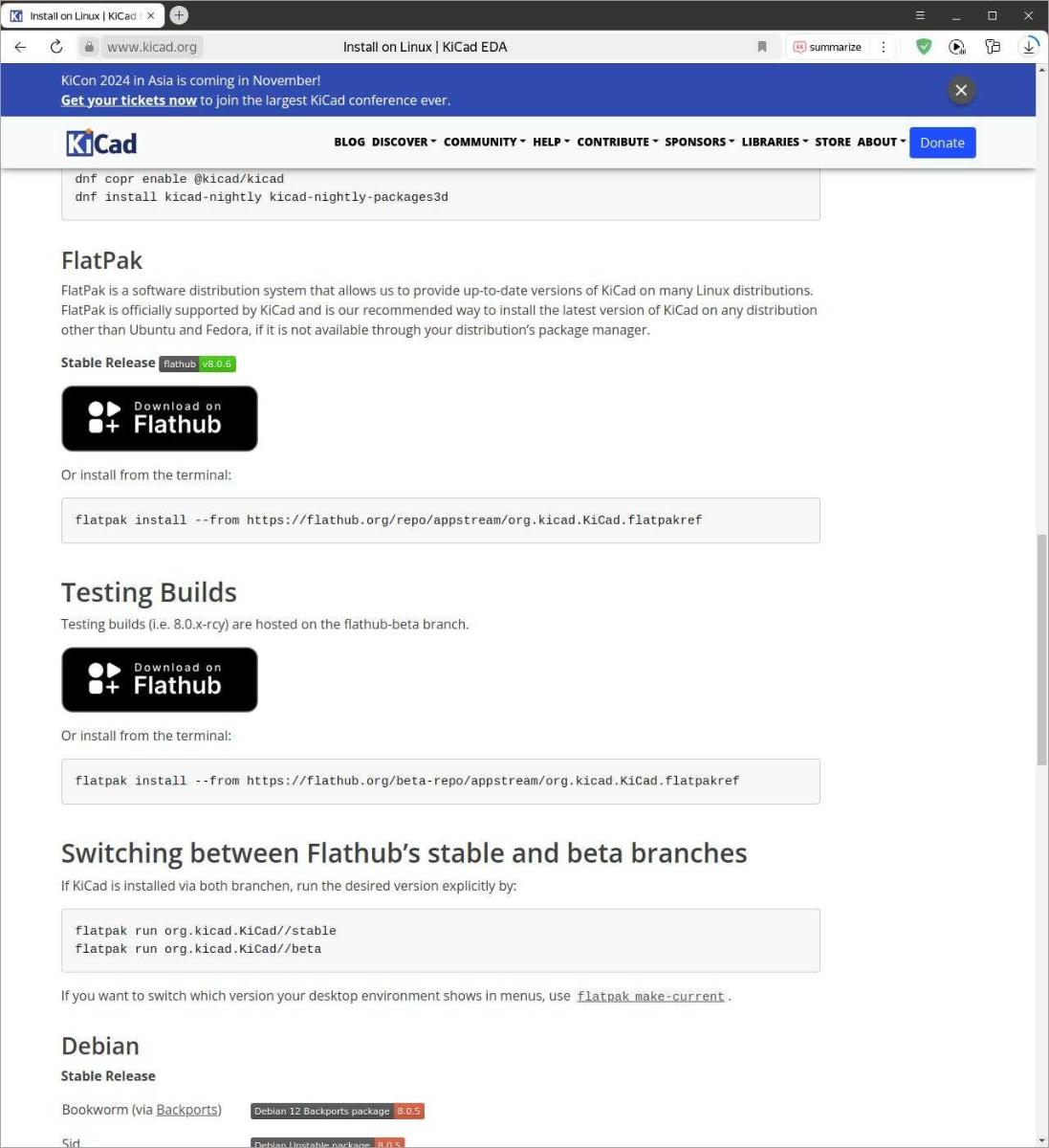

Ну а чтобы не рисовать схему в обычном графическом редакторе, я вспомнил про KiCAD, однако есть проблема, я использую Linux вместо операционной системы здорового человека, и вариант "скачать адекватный установочный exe пакет" явно не мой, ведь линукс же:
Но когда я пошёл искать архивы с приложением под линукс... В общем это то ещё мракобесие, классика линуксов, а потом ещё всякие "эксперты" ноют, почему это никому в здравом уме и даром не нужны линуксы и линуксоидный софт:

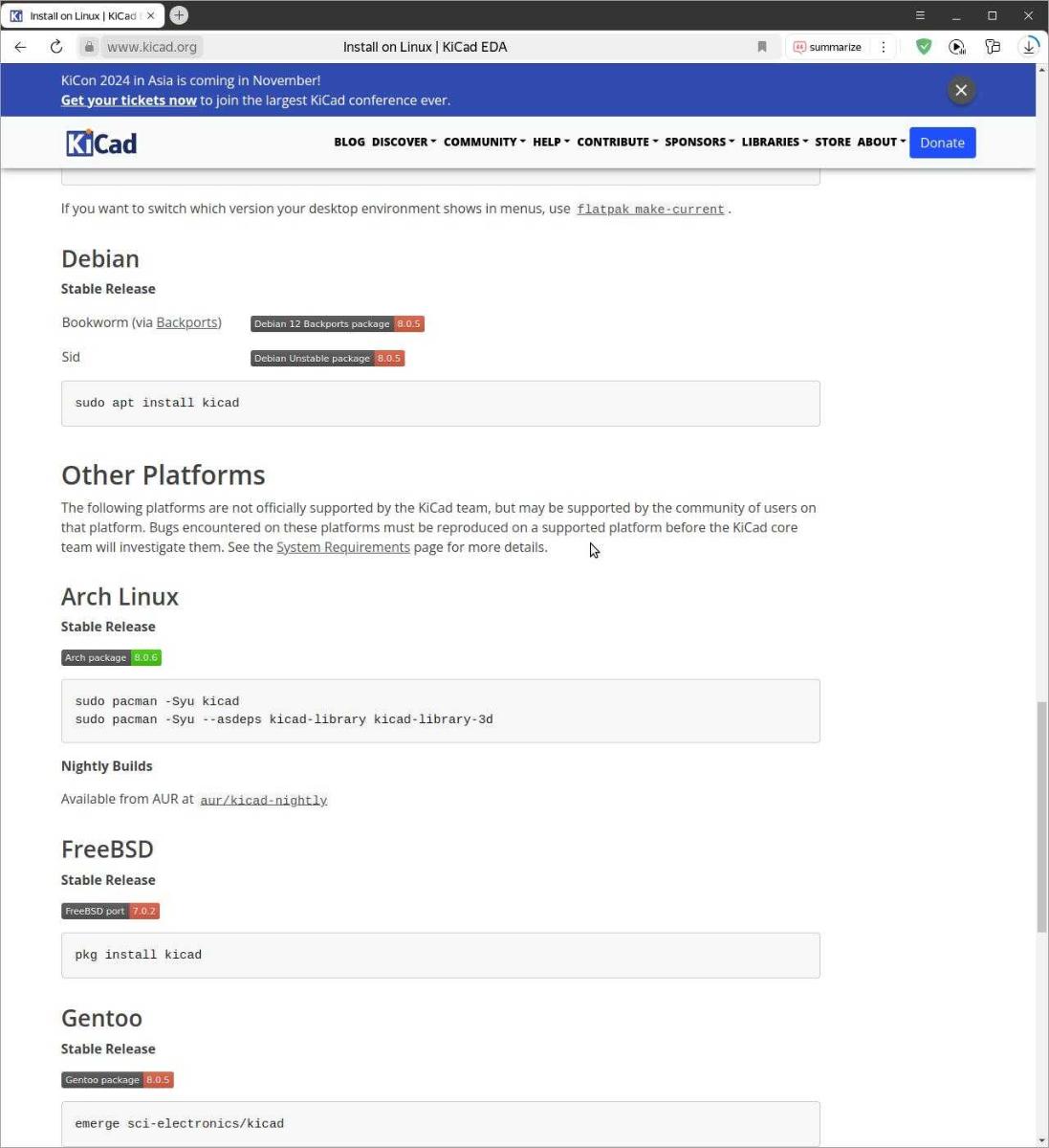

Я до последнего надеялся, что разработчики осилят хотя бы независимый архив с приложением, но нет, везде мракобесные репозитории линуксоидные:
Единственный вариант без пердолинга установить KiCAD - использовать стандартные репозитории Debian 12, чтобы не ковыряться в конфигурациях и прочем мусоре характерном для линуксов, но увы, там уже давно протухшая версия 6.0.11, да и систему загадит кучей лишних зависимостей никому не нужных:

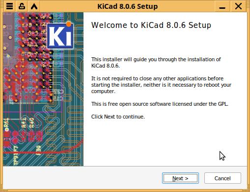

Так что выбора нет, устанавливаю Windows версию KiCAD через встроенный в Chimbalix Wine-Proton, хотя значки и не появятся в меню "Пуск", ибо Wine-Proton поломан на такой функционал, но мне не сложно будет сделать вручную ярлык на установленное приложение, а потом что-нибудь может и придумаю, чтобы вручную не приходилось делать ярлыки:
Это тот момент, когда установить Windows приложение через Wine-Proton встроенный в Chimbalix гораздо проще, чем заниматься мракобесием с линуксоидными репозиториями разгребая ад зависимостей:

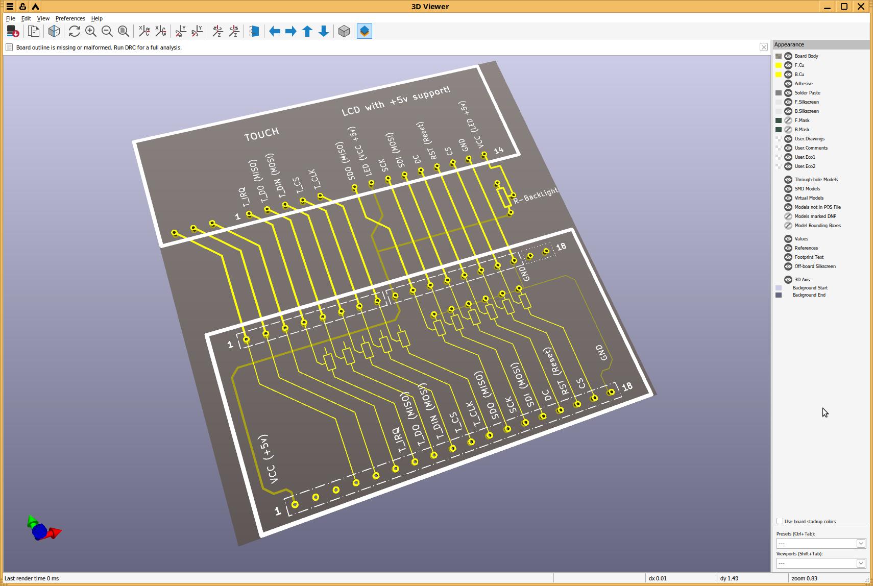

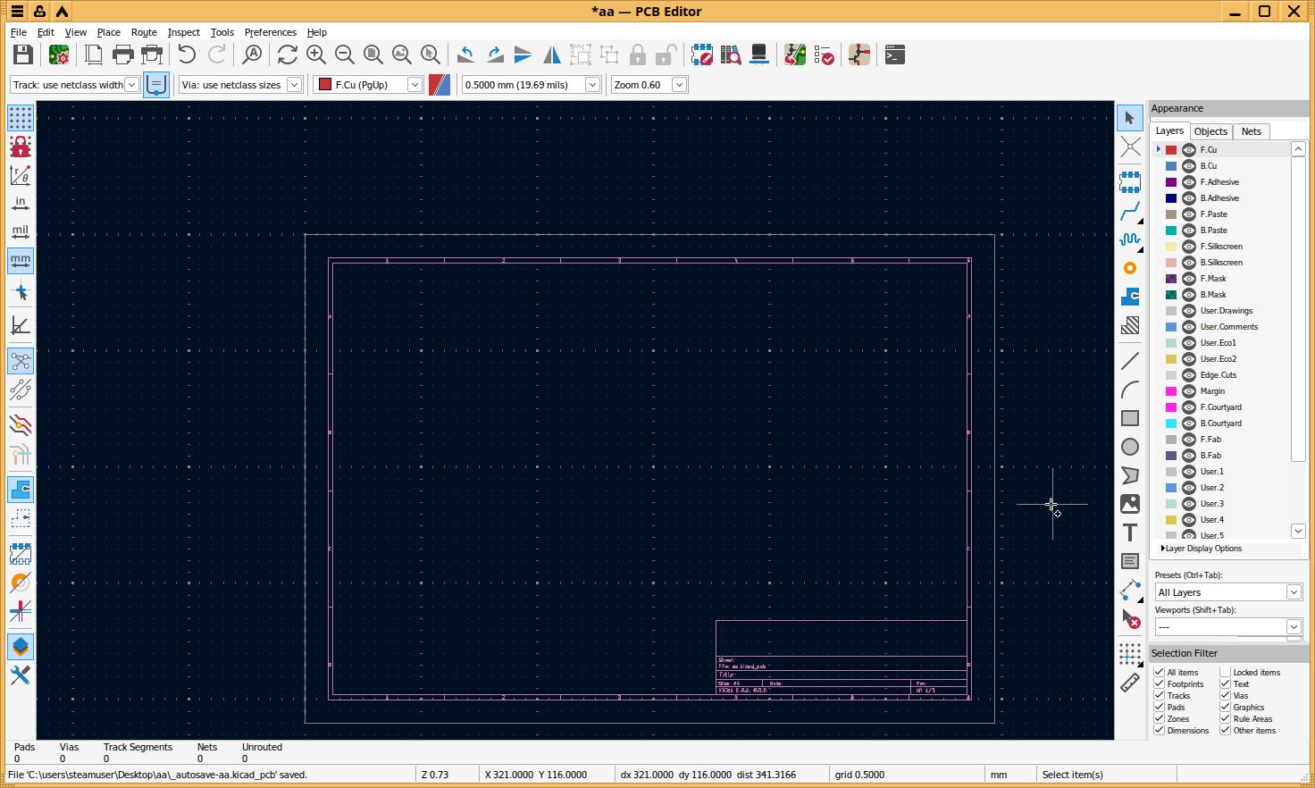

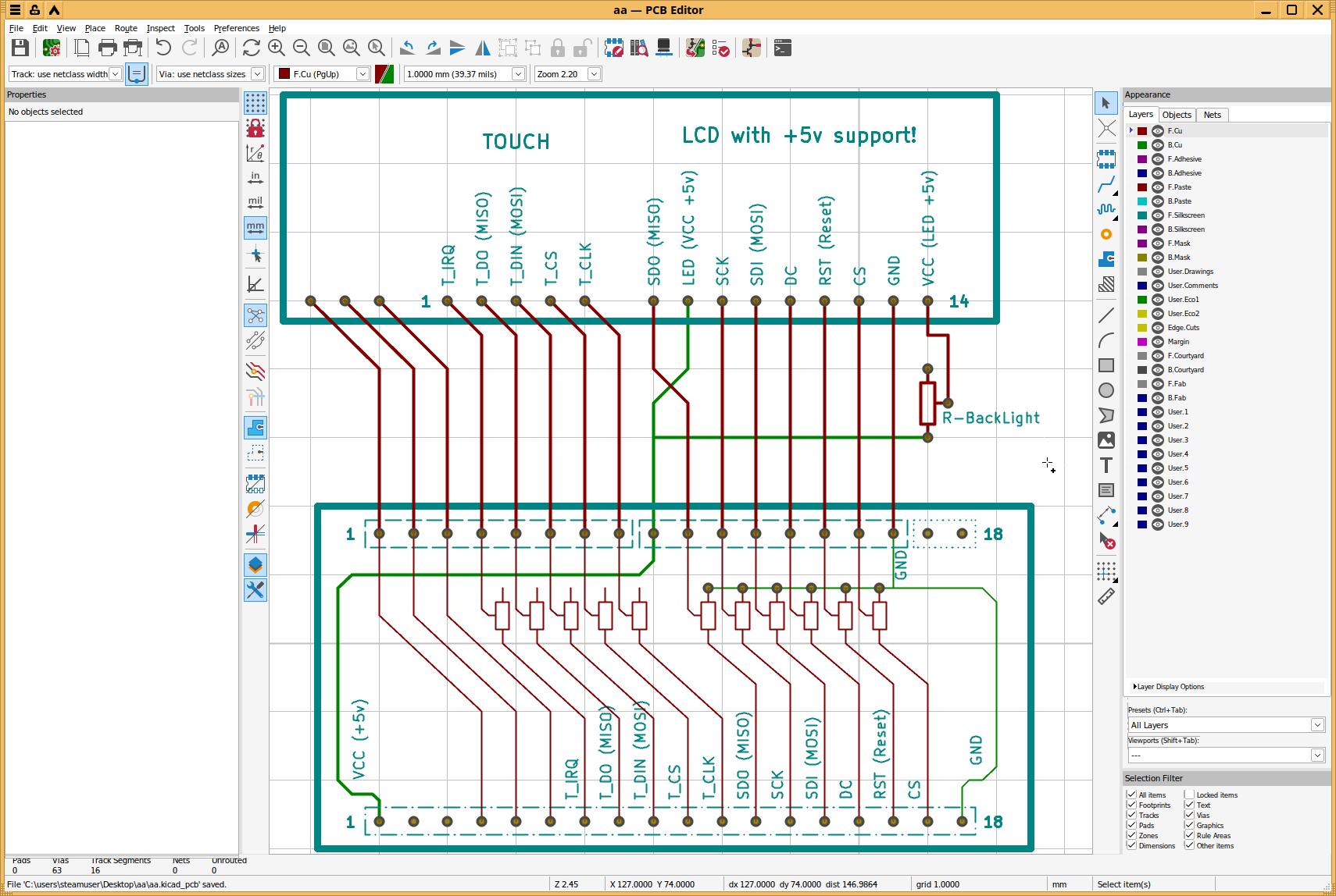

Теперь можно и схему начать рисовать:
В итоге была нарисована схема в виде печатной платы, странно, бессмысленно, но оно ведь сработало:
Два контакта остались незадействованными, а ещё нумерация контактов дисплея не с той стороны начата, нужно будет переделать, и номиналы резисторов не указаны... Ну да ладно, и так сойдёт!

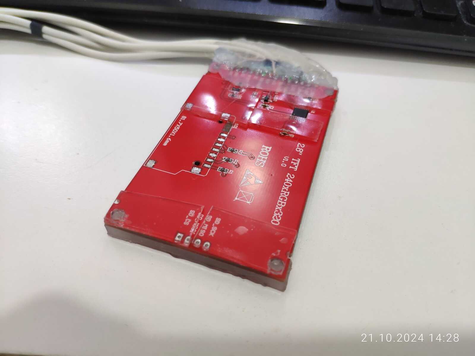

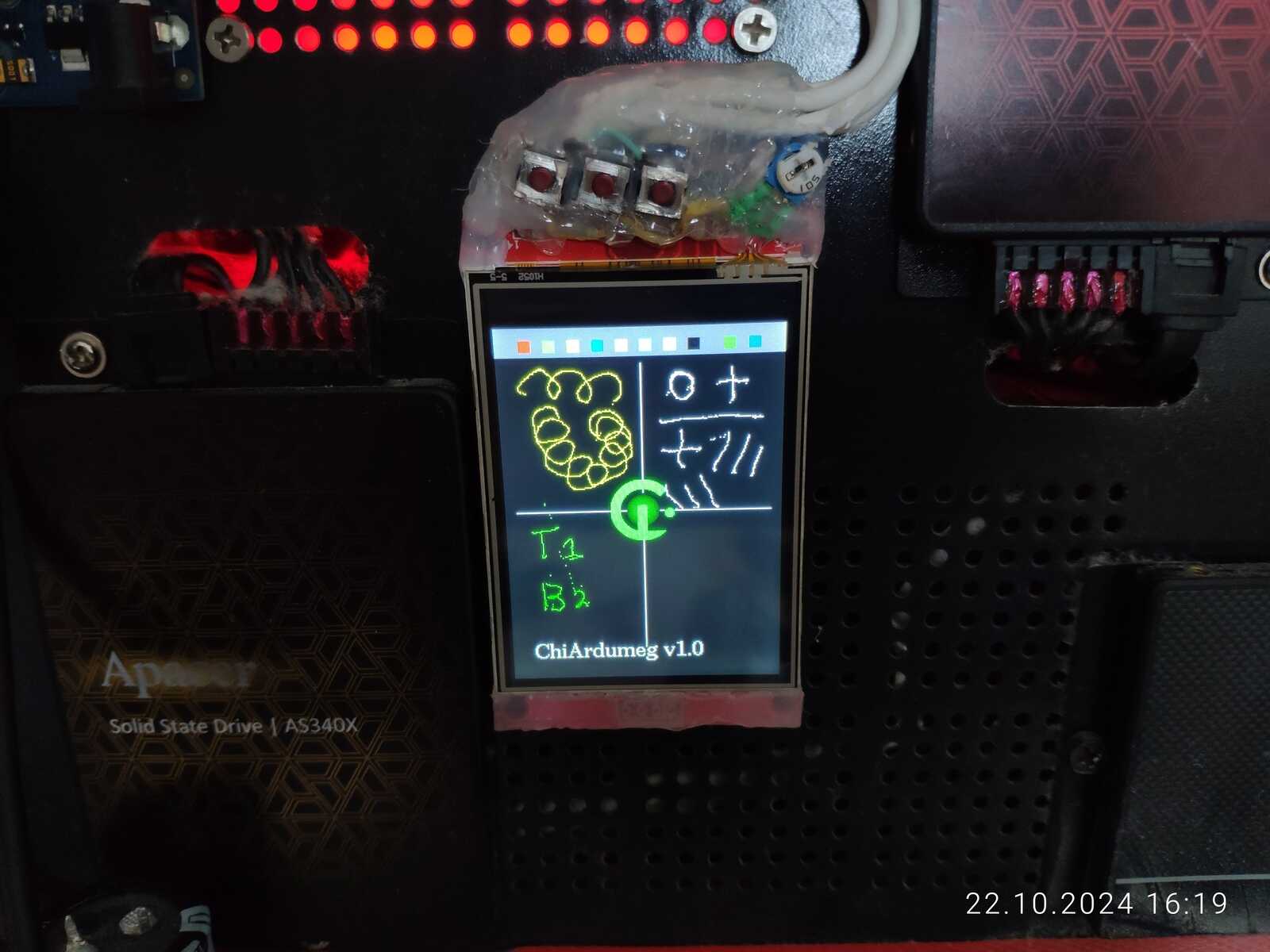

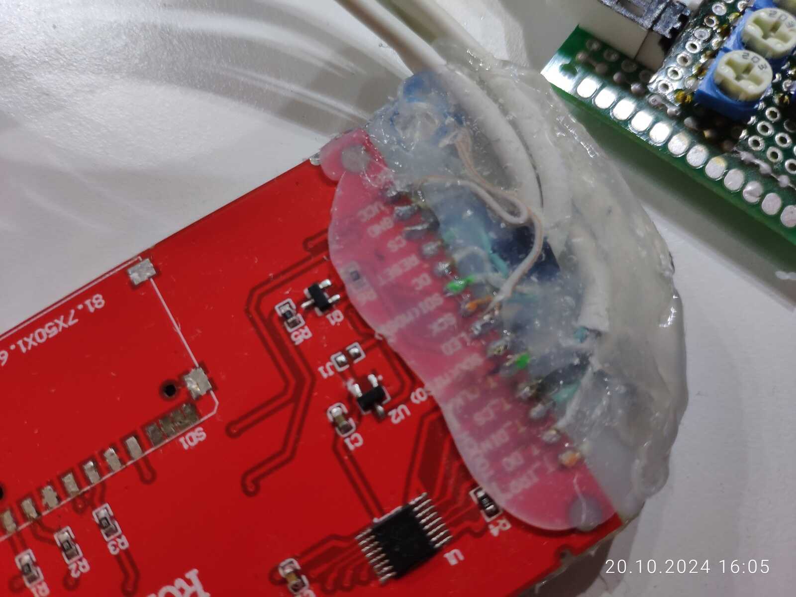

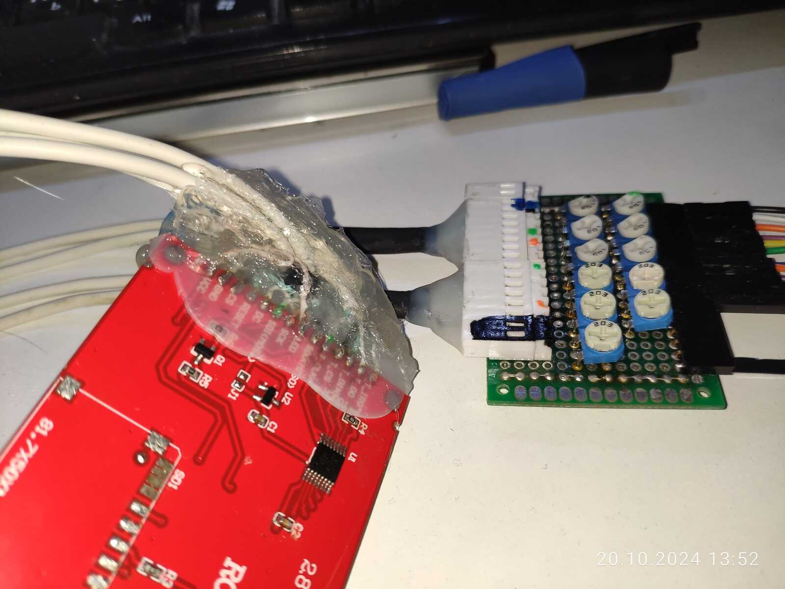

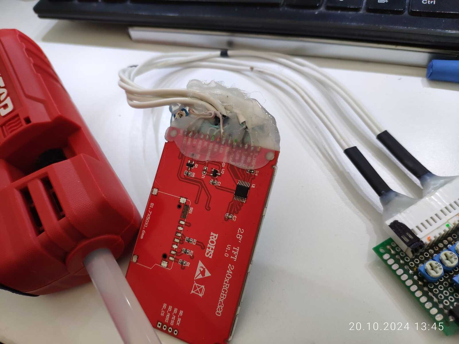

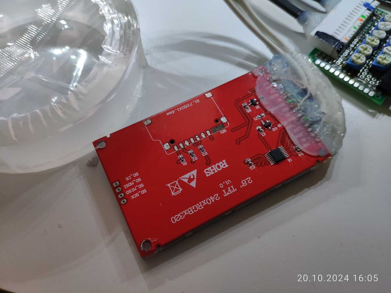

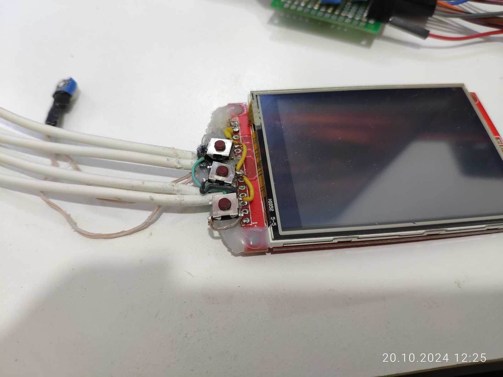

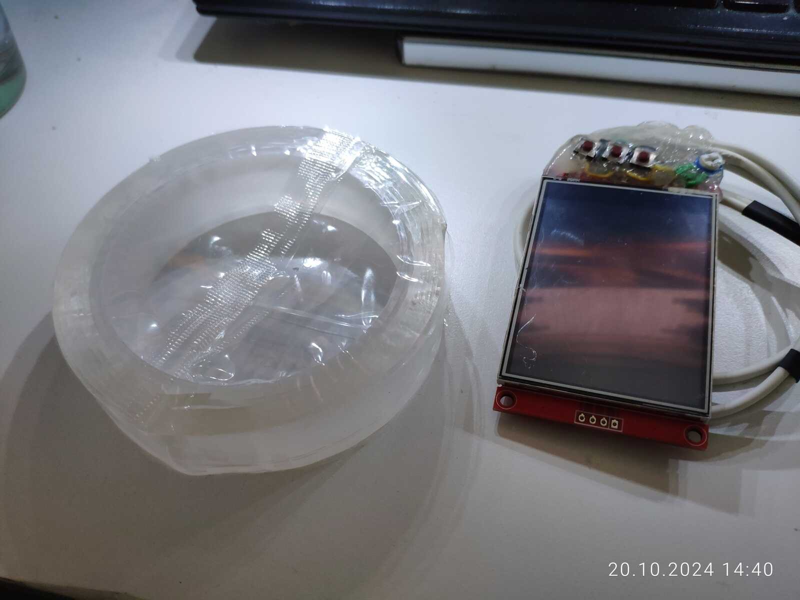

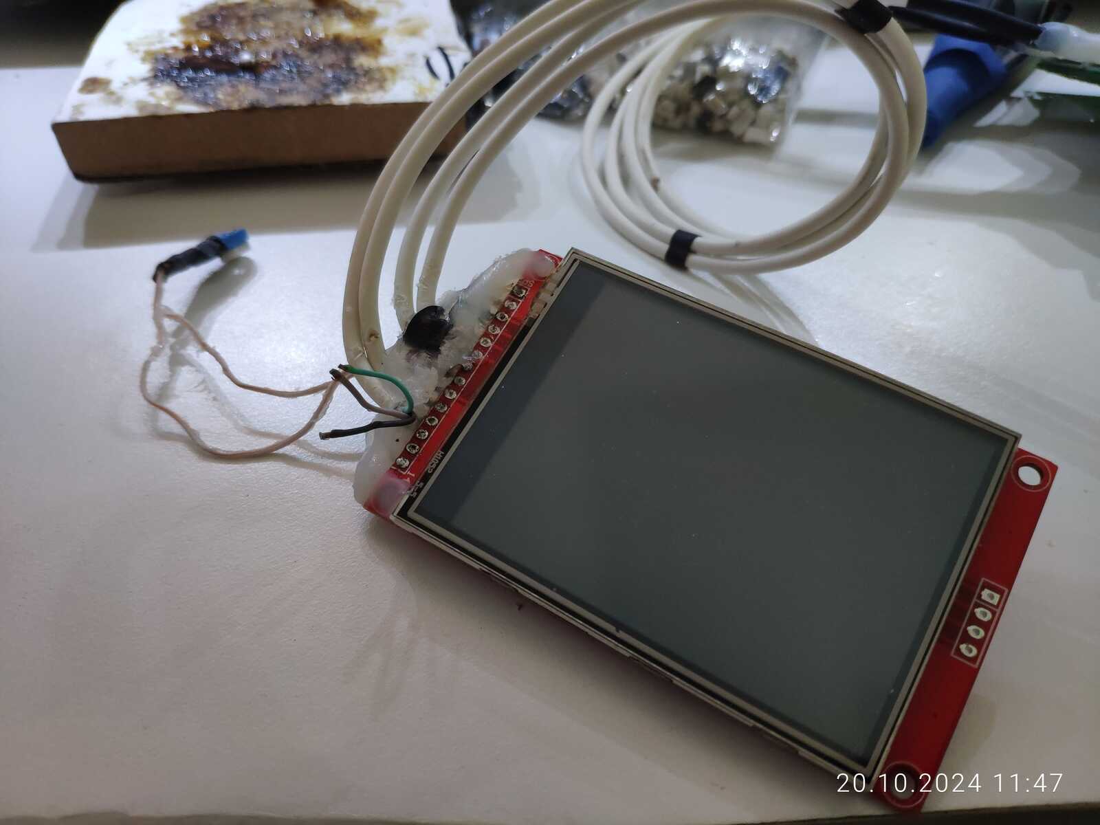

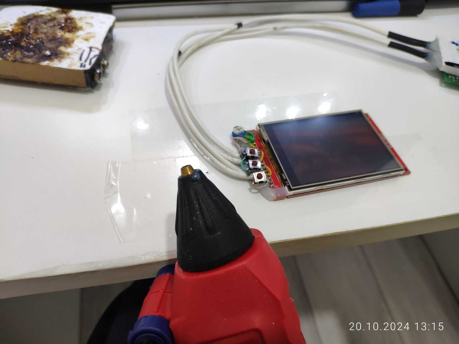

Пожалуй нужно достать два пакетика с SMD кнопками, и немного переделать верхнюю часть дисплея, где был переменный резистор для регулировки яркости подсветки:

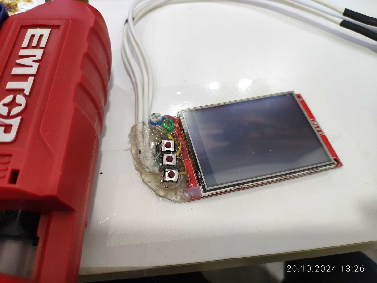

Припаиваю наиболее удобные в использовании кнопки, наклеиваю скотч на стол, и заливаю горячим клеем собранную конструкцию, разумеется заранее проверив как оно работает:
После застывания заливаю клеем обратную сторону, и при помощи скотча на столе выравниваю поверхность:
Примеряю дисплей к своему ПК, и вижу проблему...

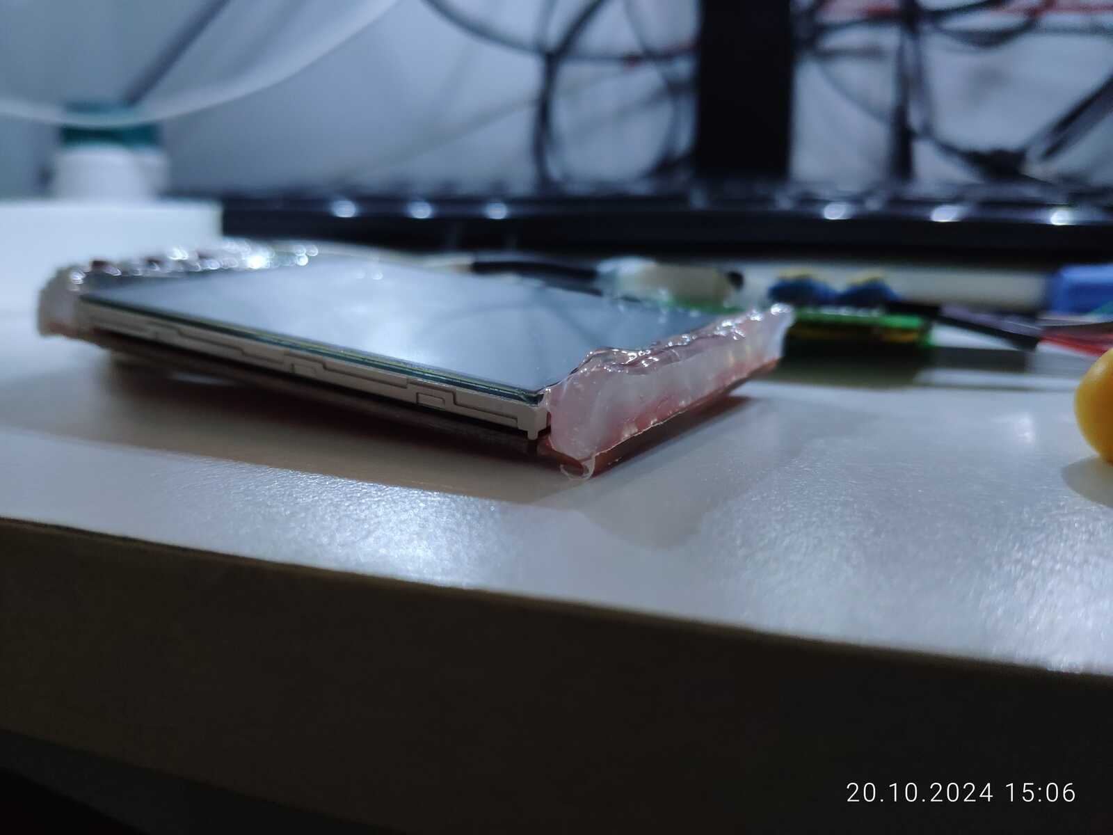

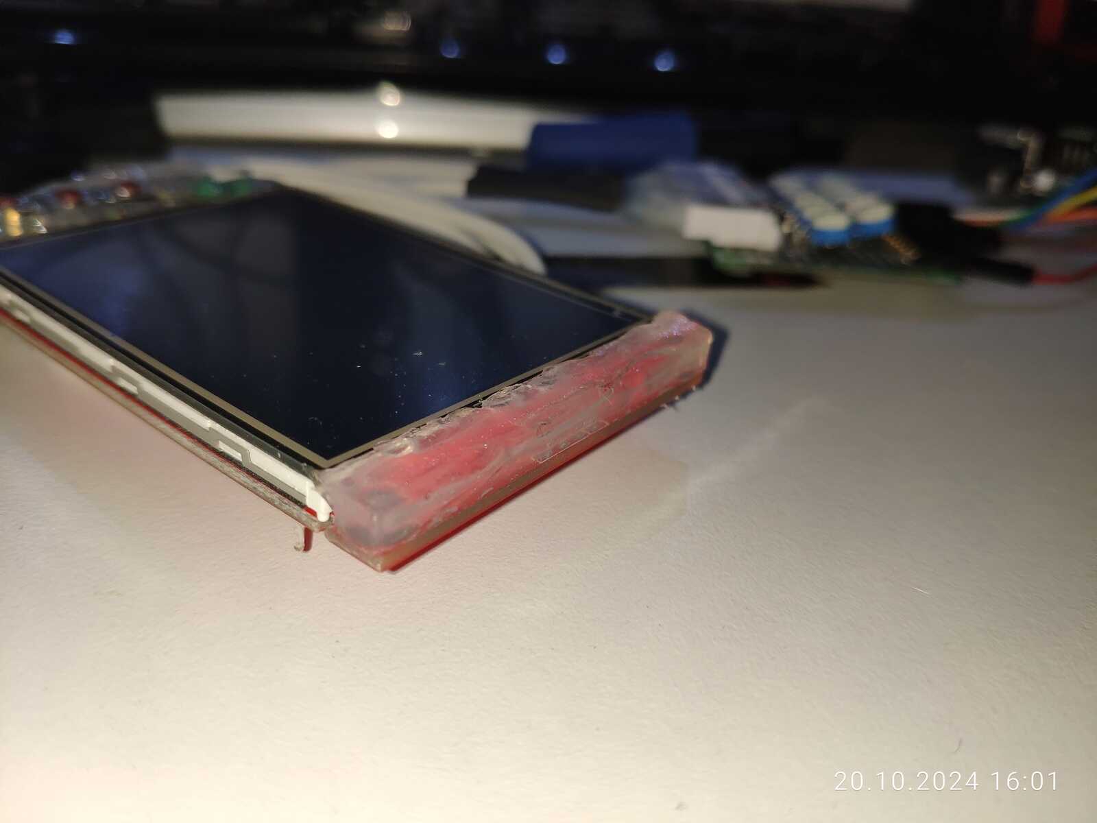

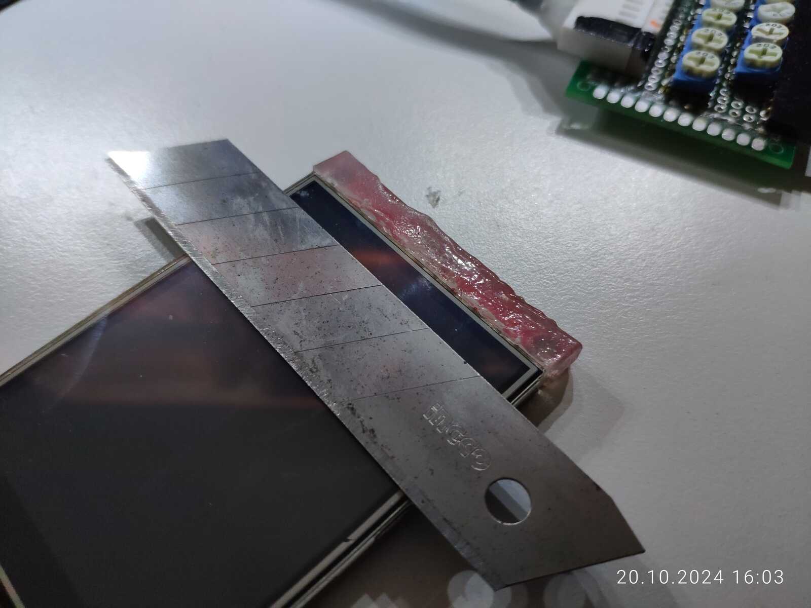

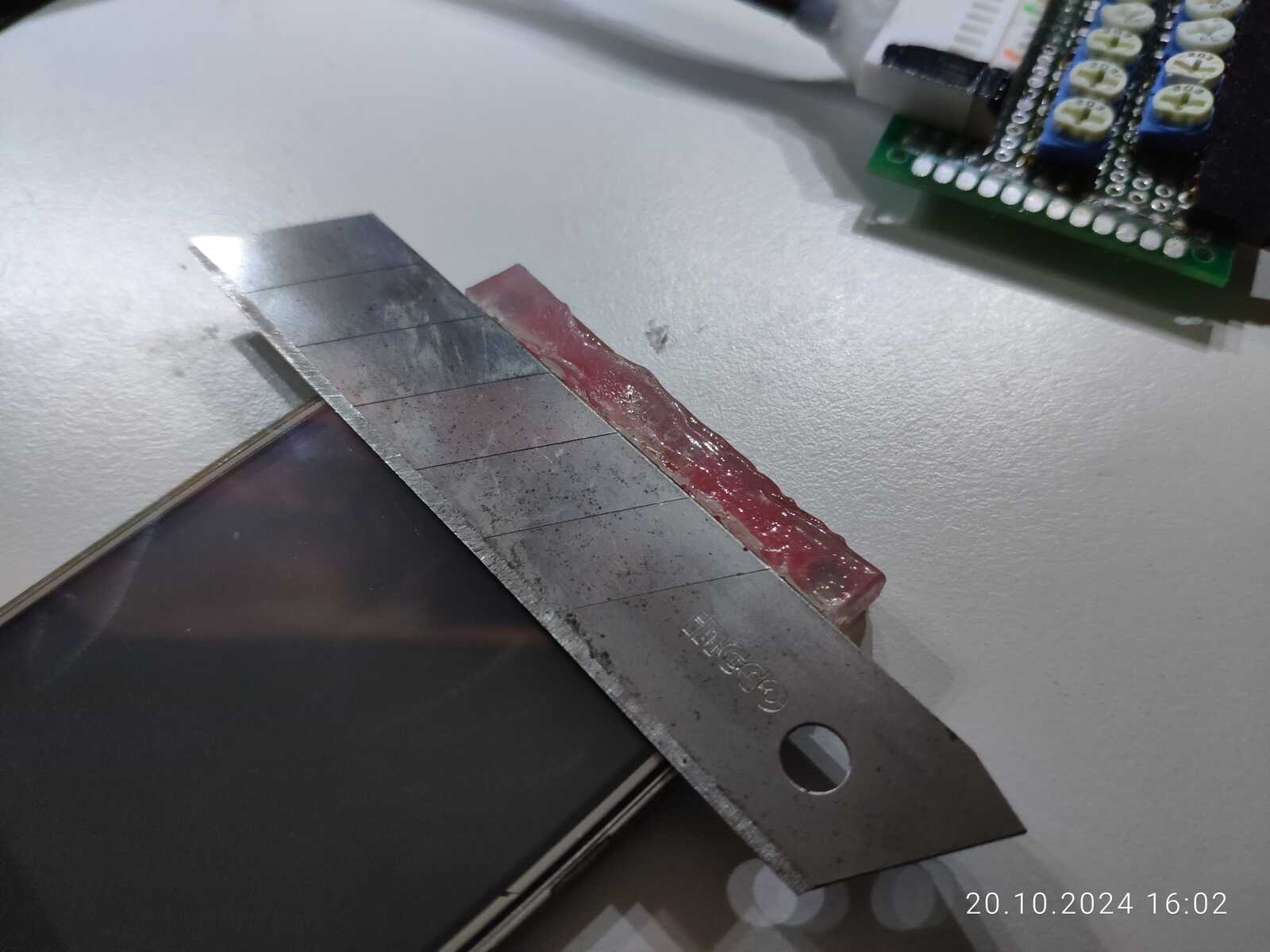

Нет, проблема не в воздуховоде охлаждения видеокарты, а с нижней частью дисплея, он ведь без корпуса, нужно как-то защитить от повреждений, будет очень неприятно, если случайно надавлю на угол и дисплей лопнет:

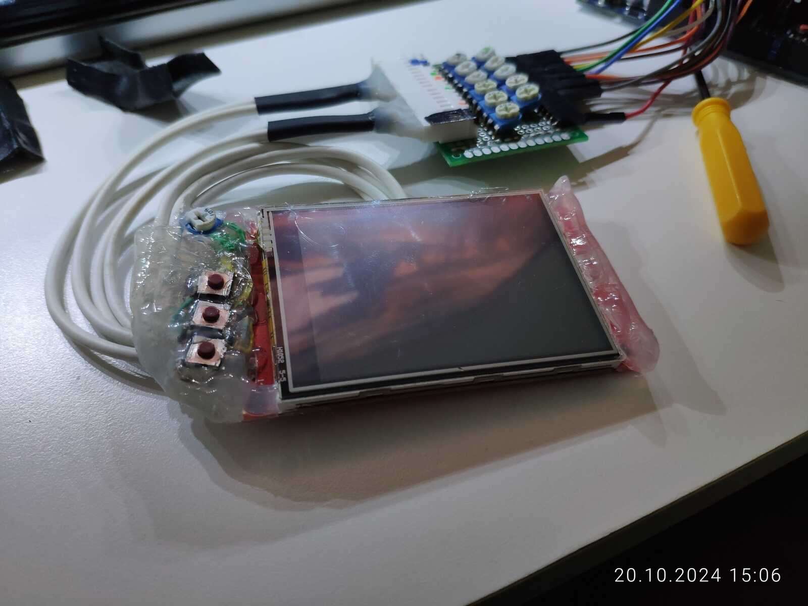

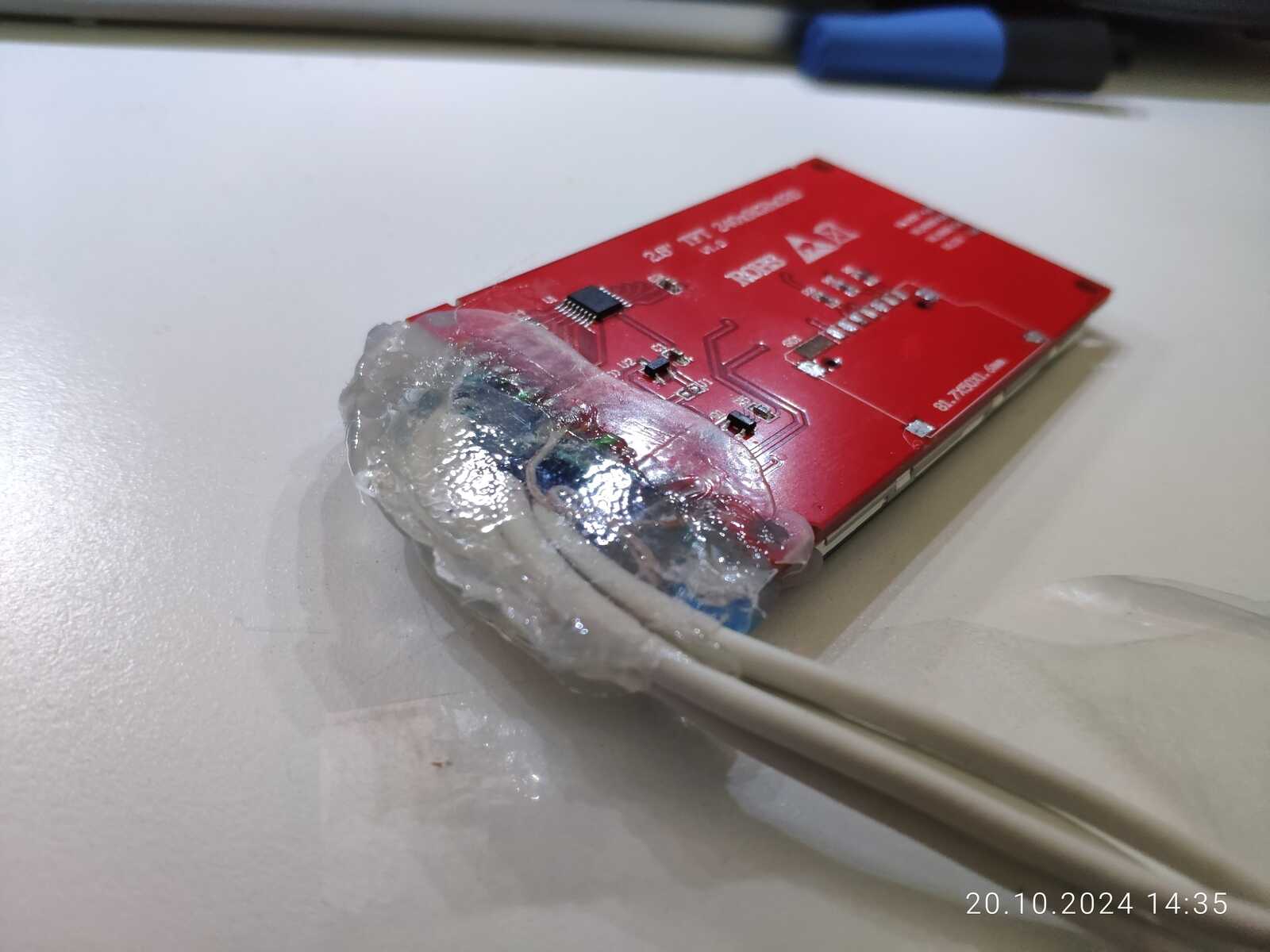

На всякий случай проверяю дисплей, ведь недавно он имел контакт с горячим клеем:
Ну и конечно убираю лишний клей, придаю более строгую форму, а чтобы не повредить дисплей - защищаю его лезвием канцелярского ножа:

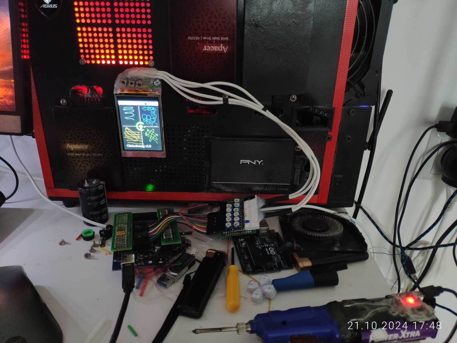

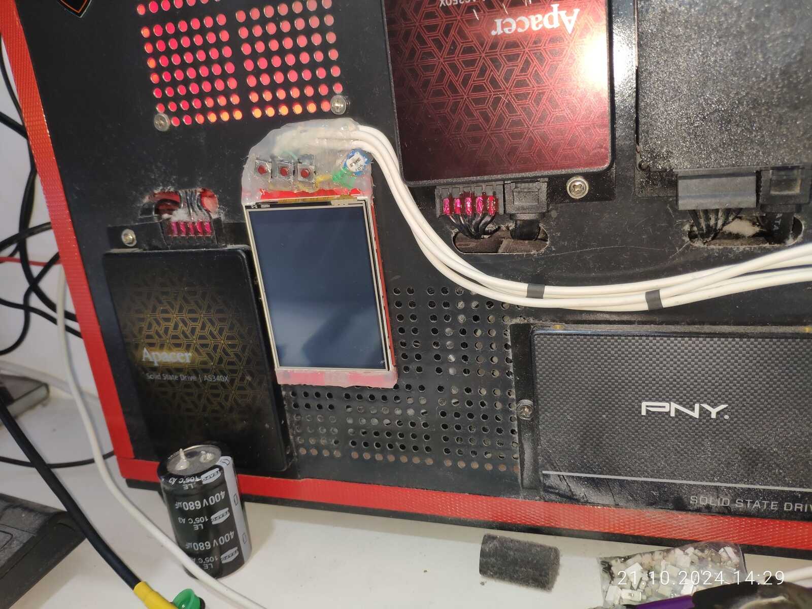

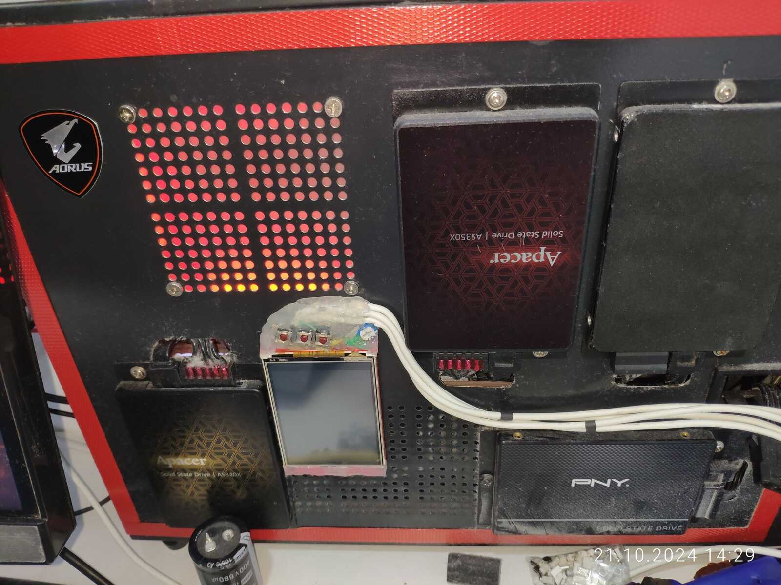

Вроде с подготовкой закончил, можно клеить этот модуль к ПК, я даже не буду изолировать эти детали, ведь клейкая лента есть изолятор, да и про слой краски не стоит забывать на самом корпусе, так что лишняя изоляция лишь ухудшит сцепление и надёжность:

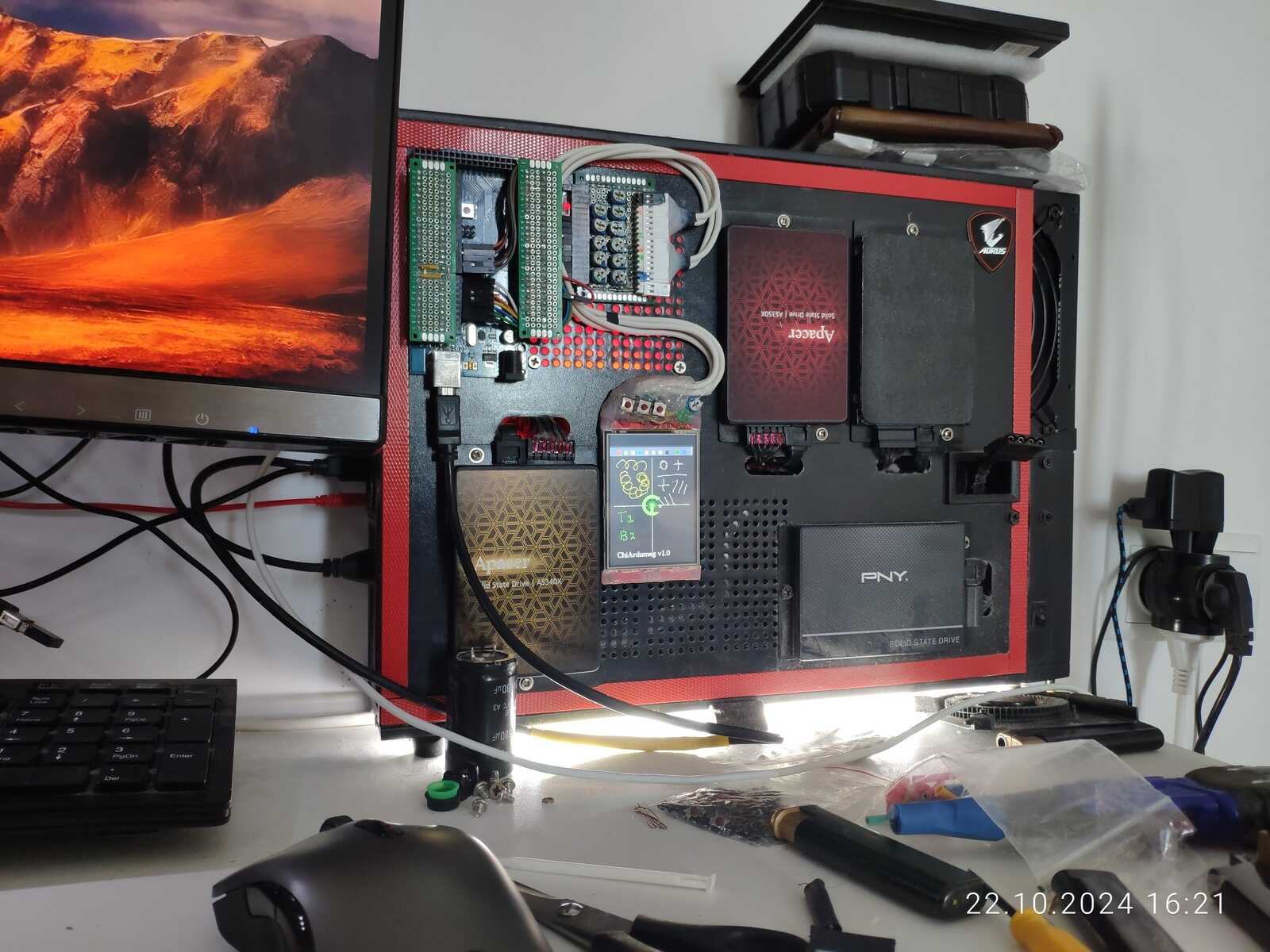

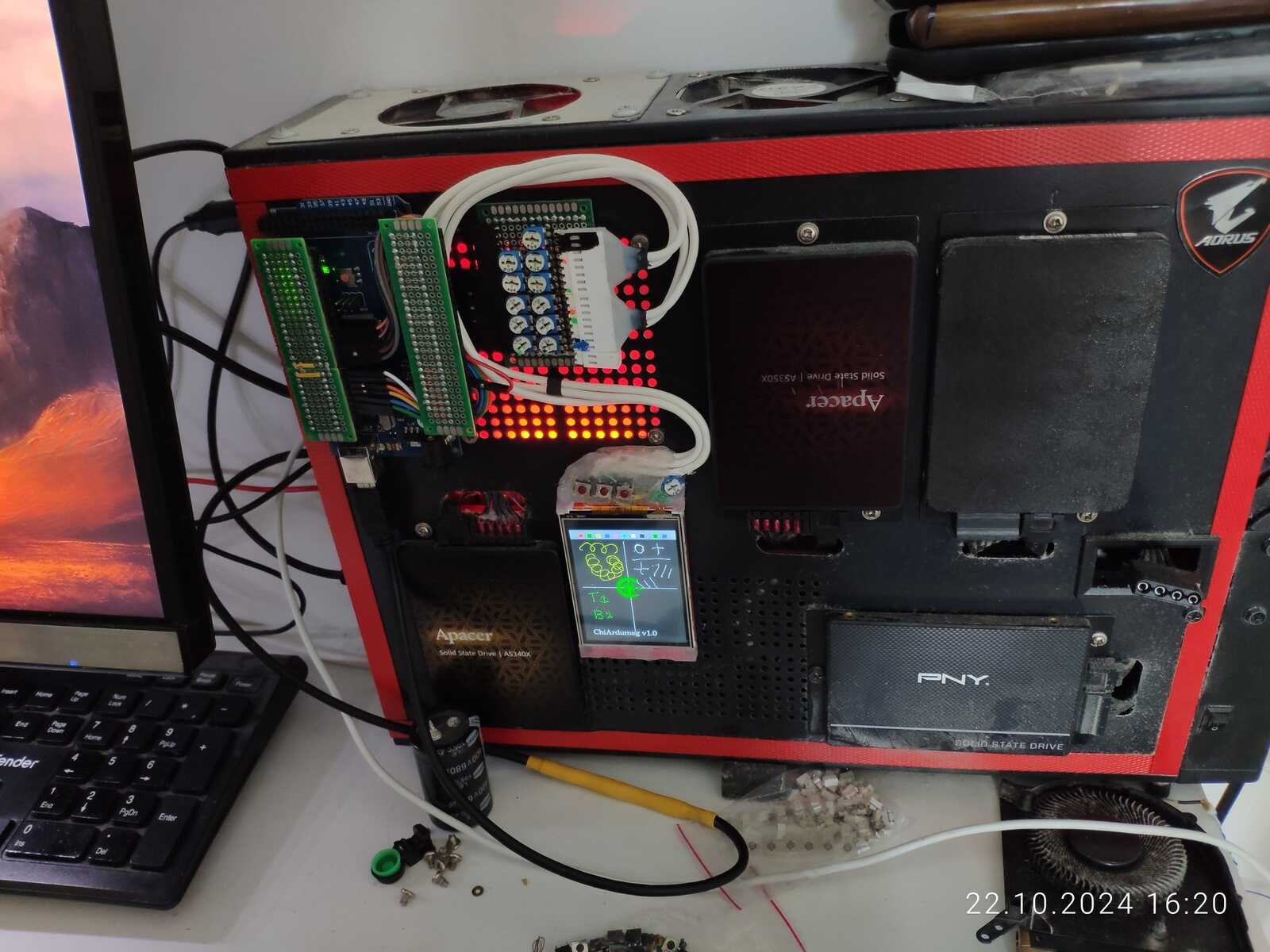

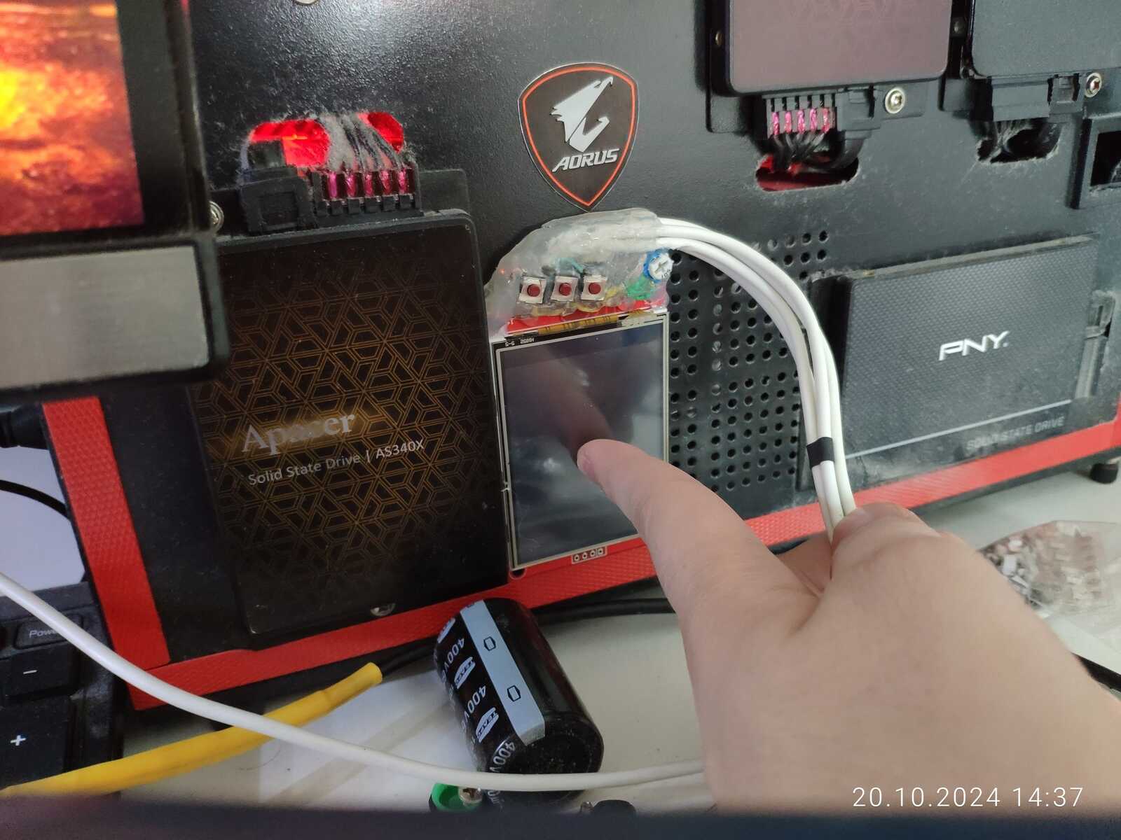

Итого дисплей был приклеен к крышке ПК вместо наклейки "AORUS":

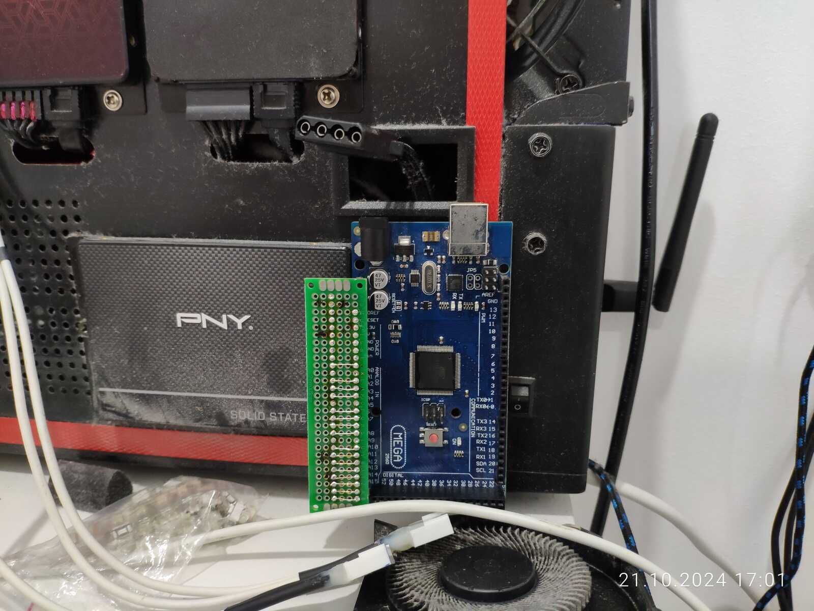

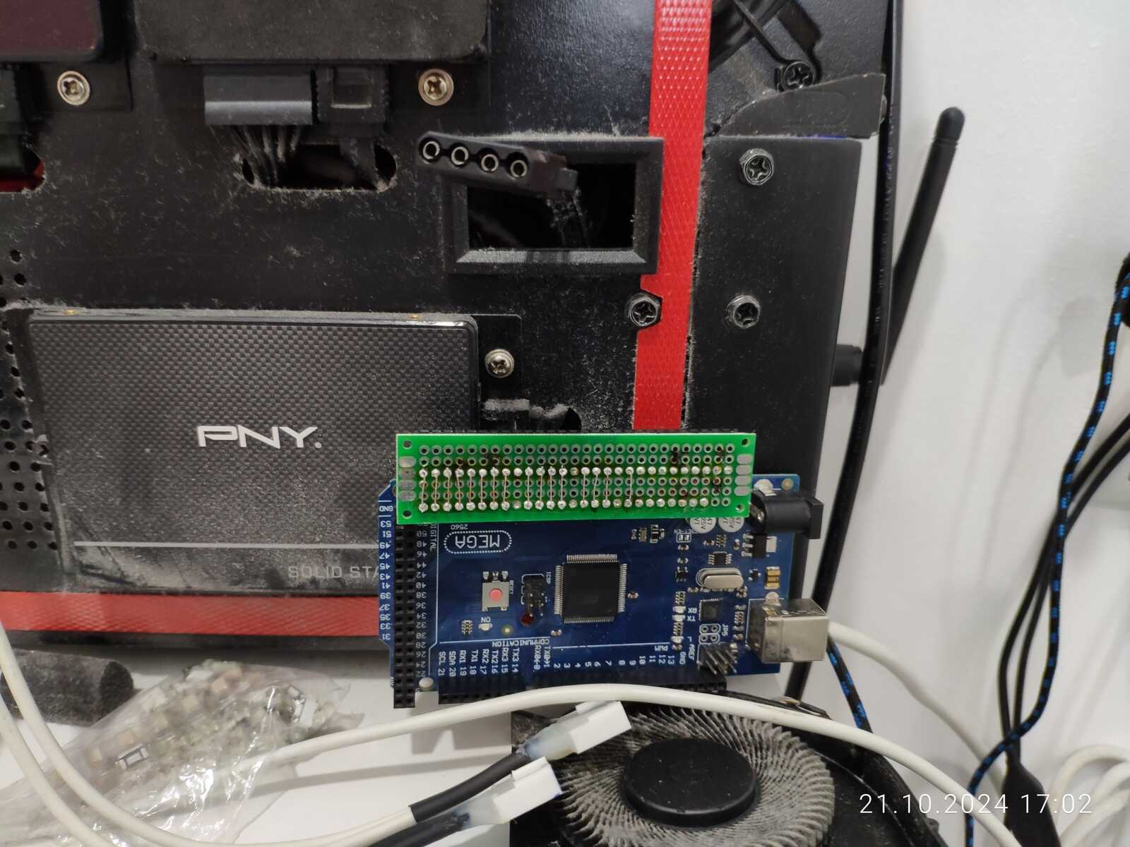

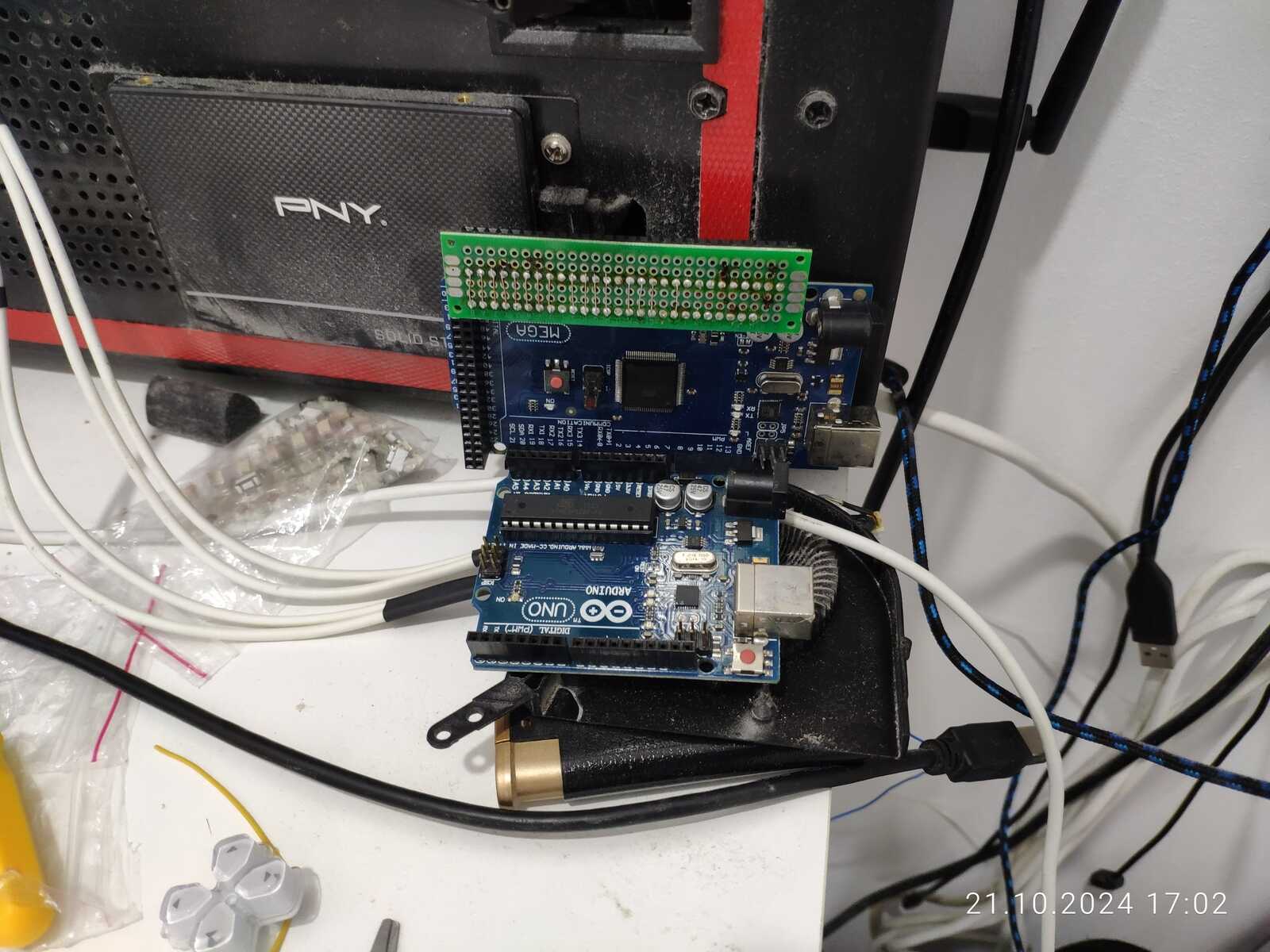

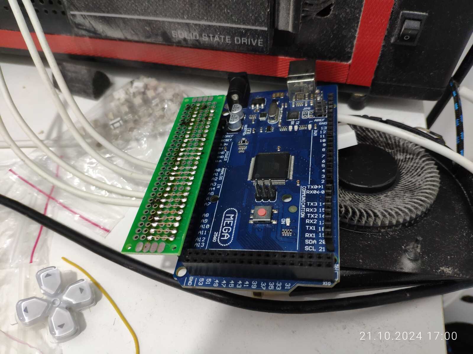

Но настоящая проблема возникла когда примерил Arduino к своему ПК, увы, но она практически не влазит, по крайней мере с дополнительным переходным модулем, упирается в довольно длинную, примерно 27 сантиметровую видеокарту...
С более компактной Arduino UNO ситуация не особо лучше:

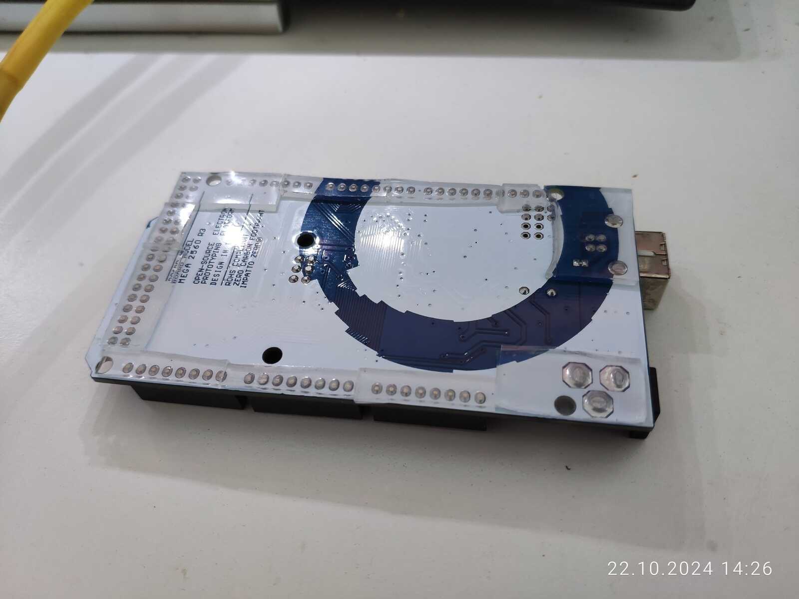

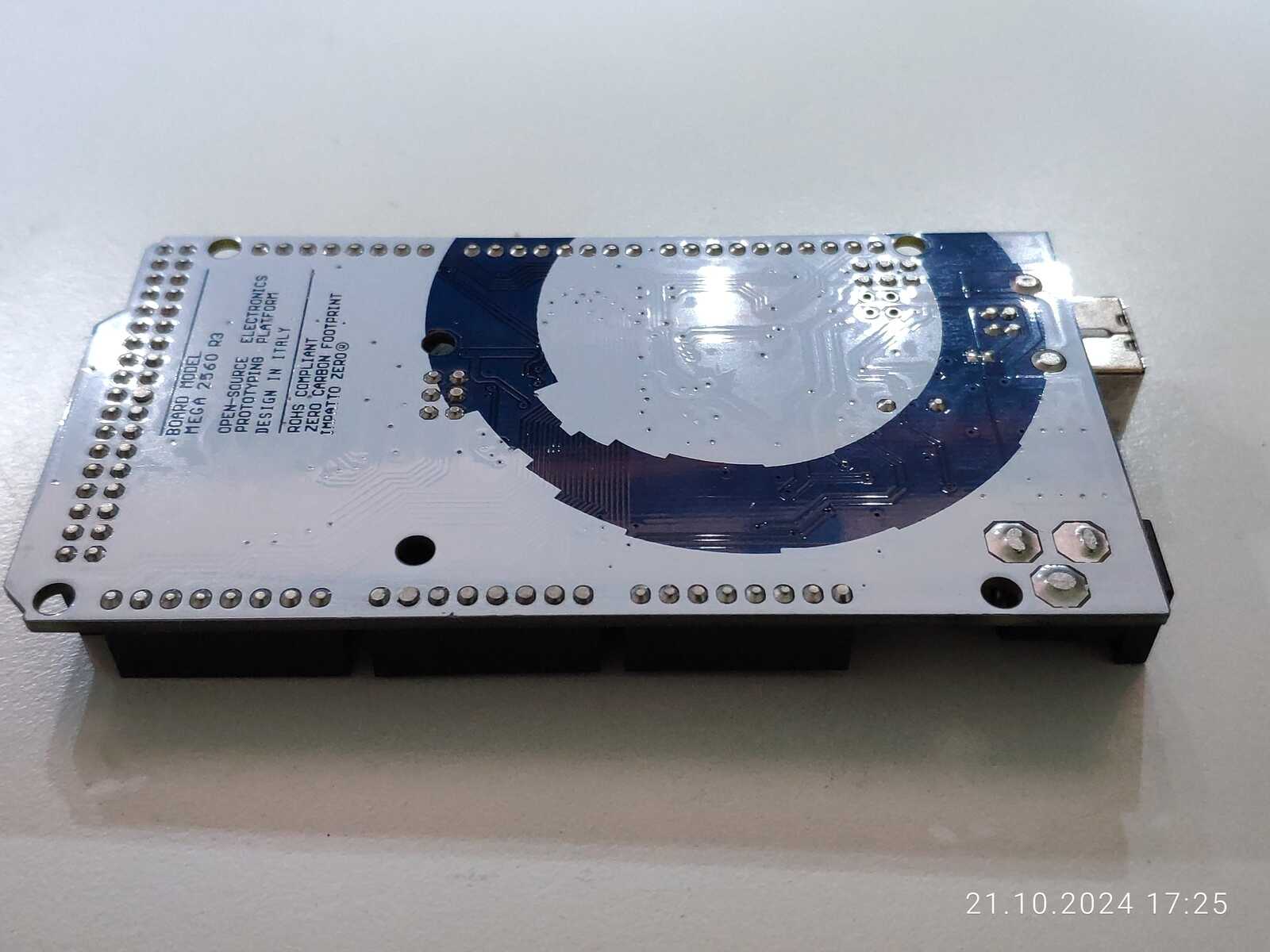

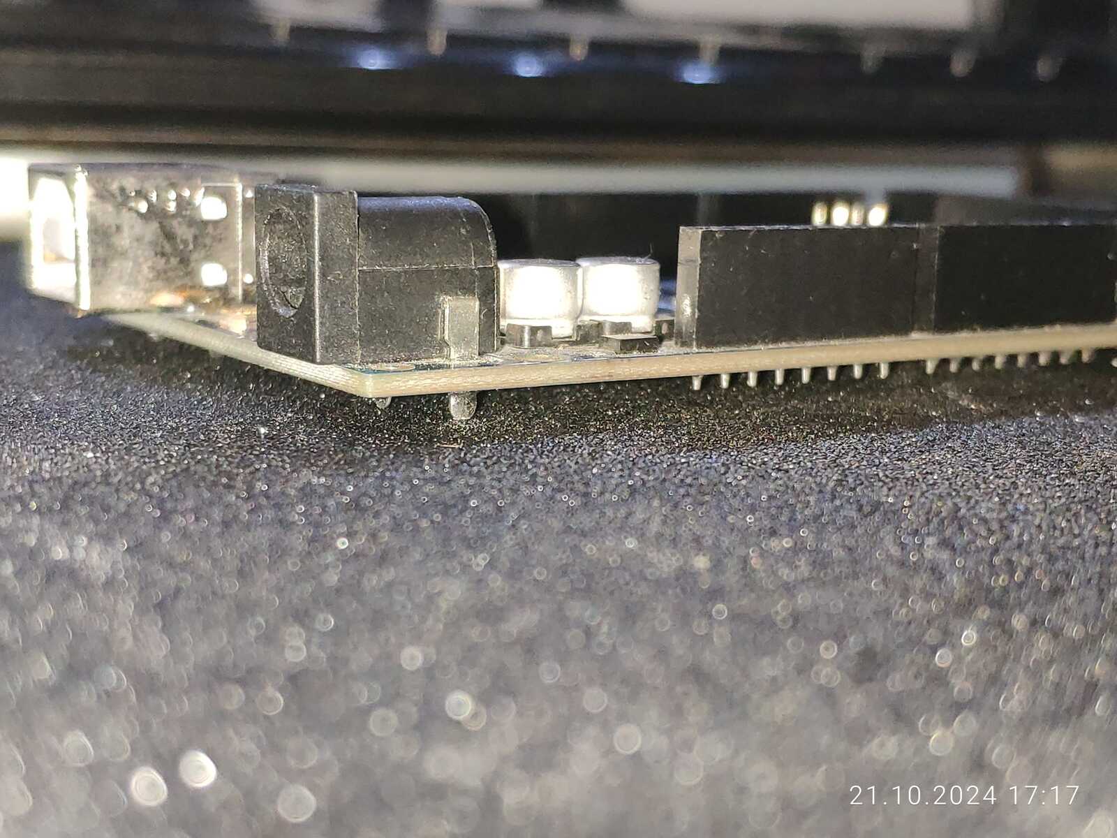

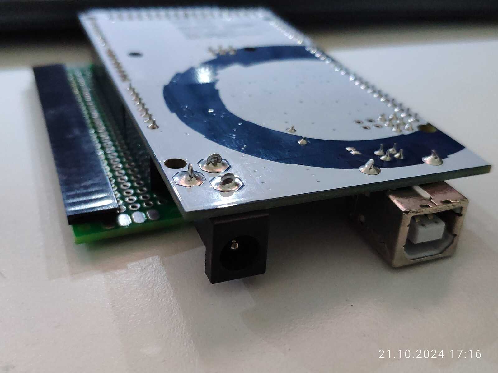

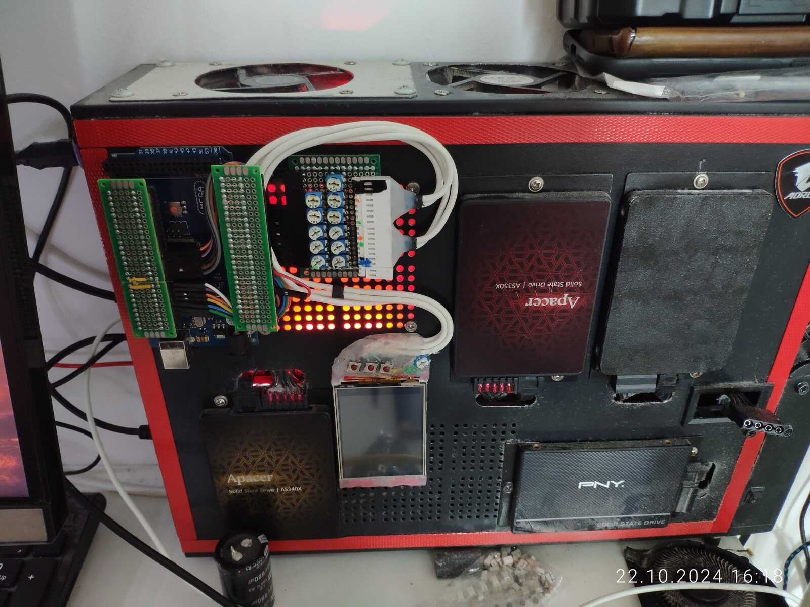

Потому у меня появилась идея... Раз не могу разместить микроконтроллер внутри ПК, значит сделаю это снаружи! А чтобы всякие контакты не мешали - сточу их наждачной бумагой, даже не повредил шелкографию:
Эх, похоже опять нужно снимать наклейку, ведь только в левой верхней части крышки есть место...

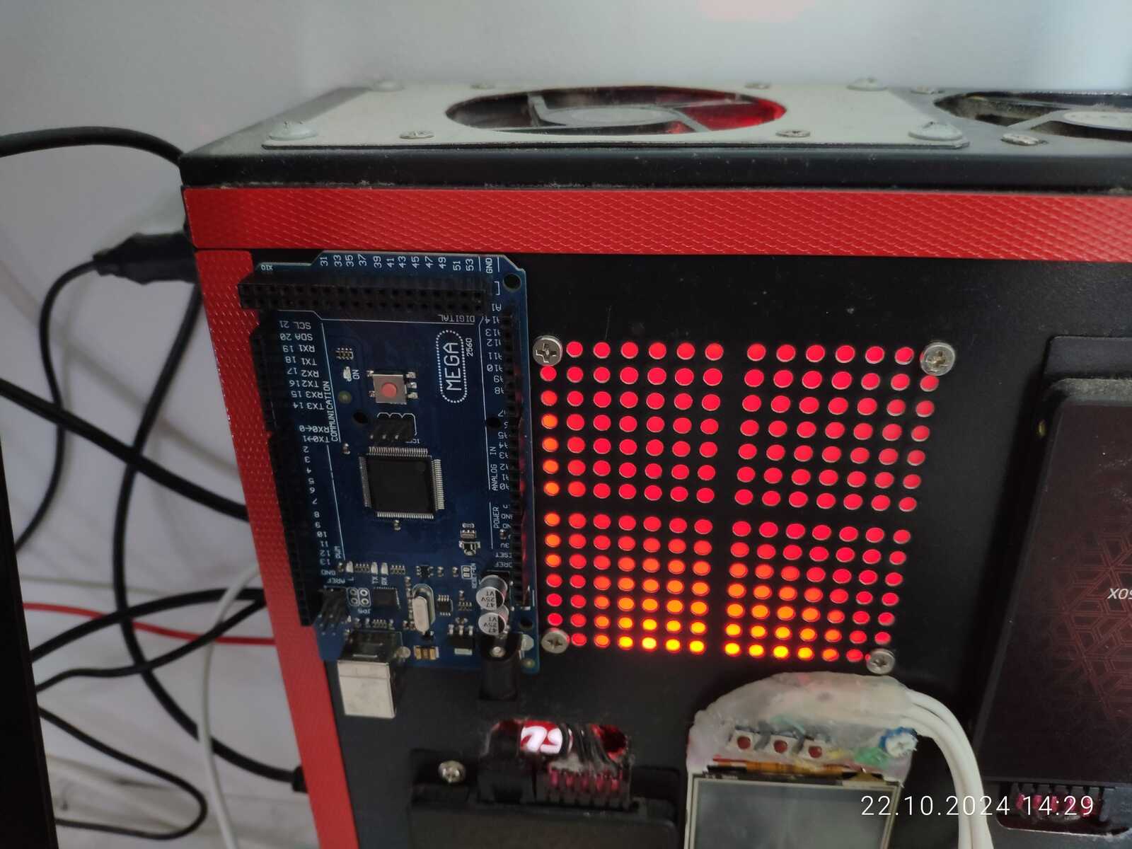

Приклеить к крышке корпуса Arduino Mega 2560 оказалось простой задачей:
Сложнее было с дополнительным модулем дисплея, тем не менее, оно приклеилось и работает:

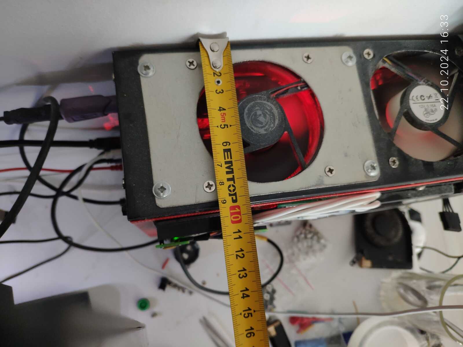

Теоретически, это всё можно было засунуть внутрь ПК, с большими сложностями конечно... Но если подумать про доступ к выводам Arduino, то приклеить контроллер снаружи ПК было явно более удачной идеей, ведь сейчас у меня есть полный доступ, тем более забыл развести кнопки дисплея на промежуточном модуле, так что придётся ещё дорабатывать немного:
Меня немного волновала толщина корпуса из-за новых устройств на крышке, но ничего страшного не вышло, всего 11 сантиметров получилось вместе с Arduino, мой системный блок в самодельном корпусе из ATX комплектующих до сих пор прекрасно влезет в коробку от 15 дюймового ноутбука, и ещё останется место:
Пожалуй на этом пока завершу работу с проектом, наконец удалось избавиться от контроллера валяющегося где попало, теперь он всегда рядом с компьютером, прямо на его крышке.
