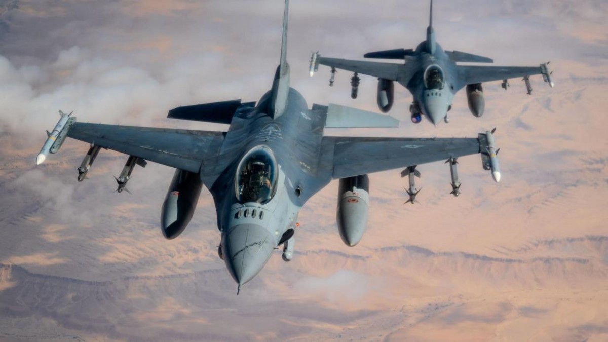

Как американские F-16 впервые применяют в воздушном бою дешевые ракеты с лазерным наведением
Хуситы используют беспилотники и крылатые ракеты против гражданских судов в Красном море. Уничтожение этих беспилотников обходится дорого: зенитная ракета, запущенная с эсминца, может стоить несколько миллионов долларов.
F-16
Теперь США используют оружие, которое на самом деле не было предназначено для этой цели: APKWS II. Вооруженные силы США впервые подтвердили СМИ, что успешно уничтожили летающие беспилотники противника с помощью этого оружия.
Пока неизвестно, какой именно тип беспилотника или крылатой ракеты был уничтожен. Ни процент попаданий, ни количество ракет APKWS-II, использованных в воздушных боях, до сих пор неизвестно.

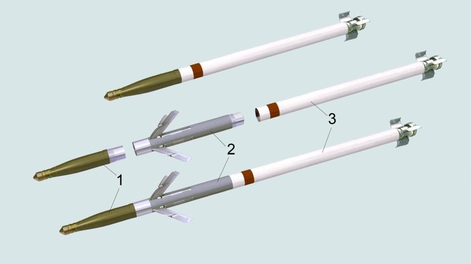

Комплект APKWS II трансформирует неуправляемую ракету Hydra 70 в управляемую по лазеру ракету. Для этой цели между боеголовкой и ракетным двигателем используется блок наведения WGU-59/B. Он содержит рулевые крылья и лазерную головку самонаведения.
Цель отмечена лазером. Возникает излучение не видимое человеческому глазу и находится в основном в инфракрасном диапазоне. Выпущенная ракета APKWS-II направляется к отмеченной цели. Обычно боеголовка «Гидры». Радиус взрыва оценивается в 10 метров, осколочное действие — до 50 метров.
Дальность действия APKWS II составляет до 5 км при запуске с вертолета и до 11 км с самолета. Теоретически дальность может быть увеличена, поскольку лазерная головка самонаведения может «видеть» до 14 км. Но для этого нужен другой ракетный двигатель. Одно из таких устройств в настоящее время разрабатывается европейской компанией Nammo, что может увеличить дальность действия APKWS II до 15 км.
Графическое изображение APKWS II. Блок наведения WGU-59/B вставлен между боеголовкой (1) и ракетным двигателем (2). Фото: Wikimedia Commons

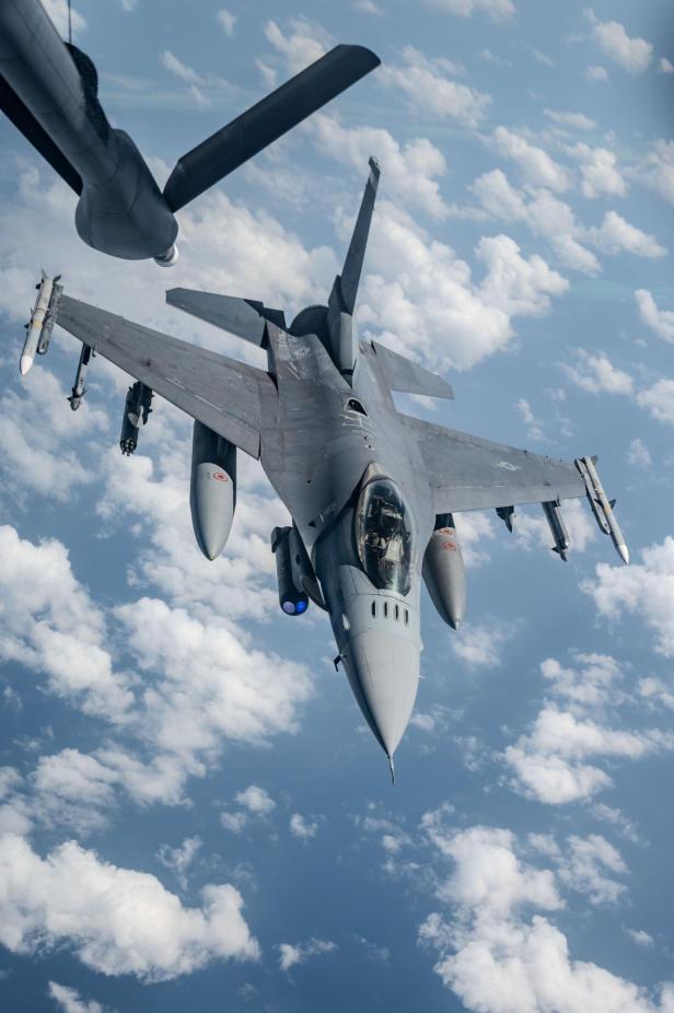

F-16 с APKWS II во время дозаправки в воздухе. Вместо семи ракет в контейнере осталось всего 4 — судя по всему, были выпущены 3. Фото: ВВС США

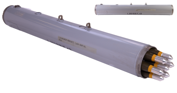

Для использования APKWS II на самолете F-16 используется контейнер LAU-68 F/A. Он немного длиннее старой версии. Ракета APKWS-II на 47 см длиннее Hydra 70 из-за блока наведения.
LAU-68 F/A-Pod

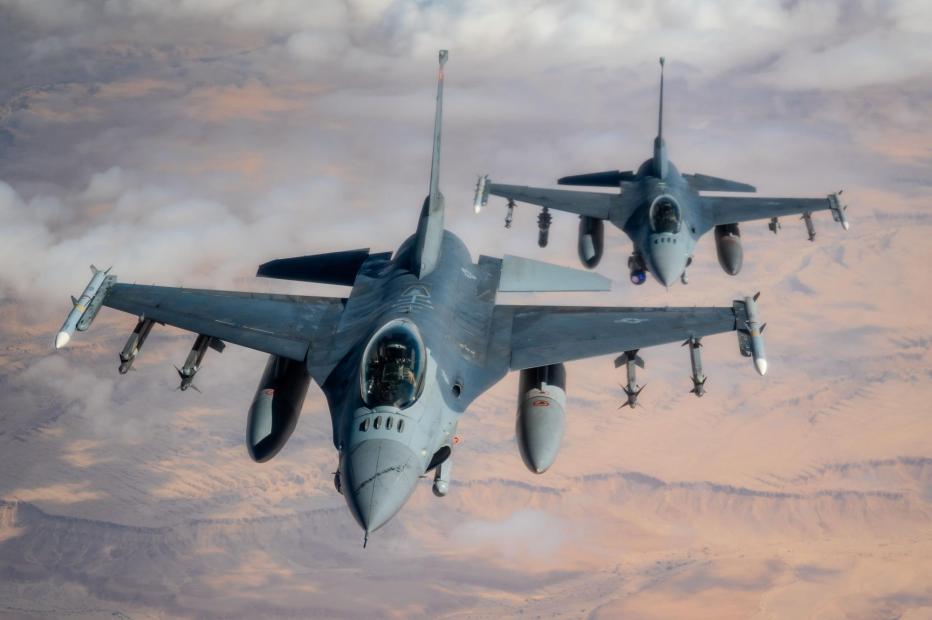

В контейнере LAU-68 F/A может размещаться 7 ракет. До сих пор на снимках с миссий над Красным морем были видны только F-16 с установленным таким контейнером. Остальные узлы подвески под крыльями оснащены ракетами Sidewinder. Судя по снимкам, в настоящее время два самолета F-16 патрулируют вместе, но только один из них вооружен APKWS II.
Патрулирование F-16 в районе Красного моря. Задний реактивный самолет оснащен блоком ПВО LAU-68. Фото: ВВС США

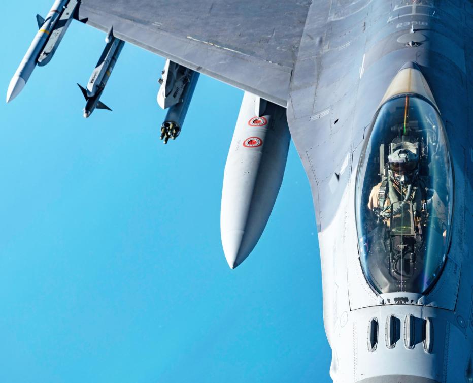

Тем не менее, это значительно увеличивает огневую мощь против беспилотников и ракет, летящих на сверхзвуковых скоростях. На узле подвески, где обычно устанавливается только одна Sidewinder, теперь размещено 7 ракет с лазерным наведением.
Оба патрульных самолета F-16 оснащены подвесным контейнером Litening. Он включает в себя, среди прочего, лазер, используемый для маркировки цели для APKWS II. F-16 может летать выше и дальше от дрона, чтобы не снижать скорость и помечать цель. Другой самолет F-16 с подвесным блоком APKWS-II осуществляет атаку с наилучшего возможного угла и ему не нужно беспокоиться о том, чтобы пометить цель лазером до тех пор, пока ракета не попадет в цель, поскольку это делает напарник.
Под правым крылом подвесной блок LAU-68 F/A с 7 ракетами. Фото: ВВС США
