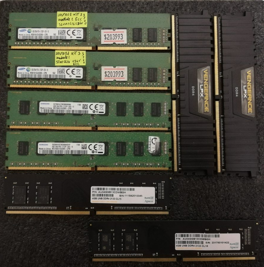

Оперативная память:
2x8gb 2R 2133 MHz CL15 D-die 25nm m391a1g43db0-cpb ECC
2x4gb 1R 2133 MHz CL15 D-die 25nm m378a5143db0-cpb
2x4gb 2R 2133MHz CL17 Apacer Samsung+Spectek AU04GGB13CDWBGH
2x4gb 2R 2400MHz CL14 D-die Corsair Vengeance Samsung

Vega8 16gb 3200 cl16 2R – графический чип, объем памяти, ее частота и cas latency (один из таймингов памяти), количество рангов. Приставка GPU+ означает разгон всей системы – CPU (3900MHz), GPU (1340MHz), RAM (3200MHz CL16).
Ожидалось, что двухранговая память будет быстрее, но, выяснилось обратное: одноранговый 8-чиповый оригинальный «зеленый самсунг» оказался лучше. Результаты были перепроверены с другим набором двухранговой памяти Corsair Vengeance, который попал мне в руки чуть позже. Результаты, обозначенные как
Apac+Vega11 8gb 3200 cl16 R ( Apacer , две двухранговые планки, по 4 чипа с каждой стороны, самсунг и спектек, изначально досталась одна, следом докупил вторую)
Cors+Vega11 8gb 3200 cl16 2R (Corsair, две одинаковые планки на самсунге)
должны совпадать или быть близкими в пределах погрешности измерений.
