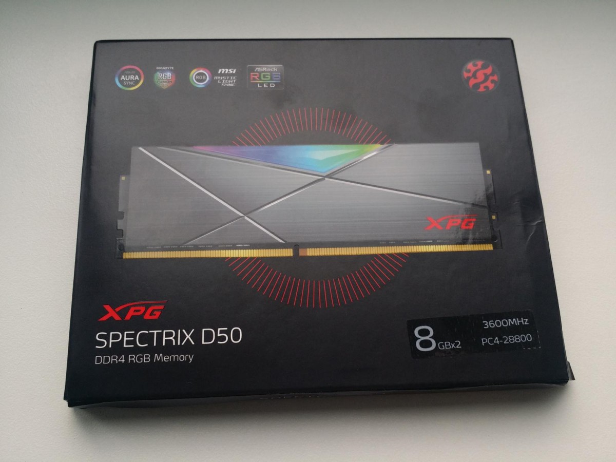

Начнем с упаковки :
Лицевая сторона упаковки демонстрирует нам внешний вид модуля с работающей подсветкой, гарантирована синхронизация подсветки с платами основных производителей : Asus, Gigabyte, MSI, ASRock, так же по наклейке мы видим обьем и частоту (общая упаковка для всей серии), о таймингах информации тут нет.
