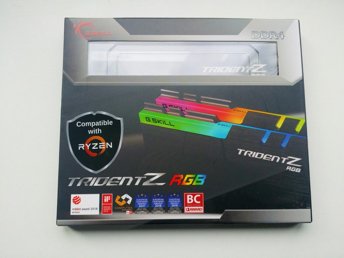

Сейчас лучшими на рынке по соотношению цена/качество/доступность в РФ на чипах b-die считаются модули 3200с14 и 3600с16 с ценами в 9000 - 13 000 рублей в зависимости от простоты радиатора и наличия подсветки, так как по нашей простой формуле комплект 3200с14 немного лучше чем 3600с16, то его я и купил для тестирования.
Фото самого комплекта:
Модель комплекта - F4-3200C14D-16GTZRX (оптимизирован для АМД, но нам это не мешает).
