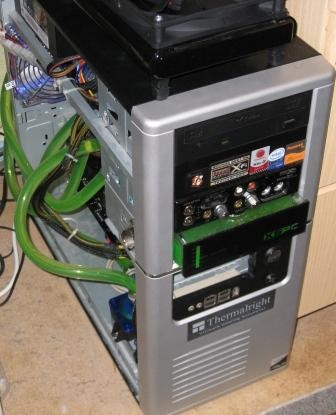

Вот как выглядит система в сборе

Температура по сравнению с термалрайт ультра 120 экстрим+сильверстоун th122(120*32) на максимальных 2500 оборотах в нагрузке улучшилась на 15 градусов
в простое на 7(по сравнинию с тем же куллером только на 1150 оборотах).
Меня резалт порадовал)
