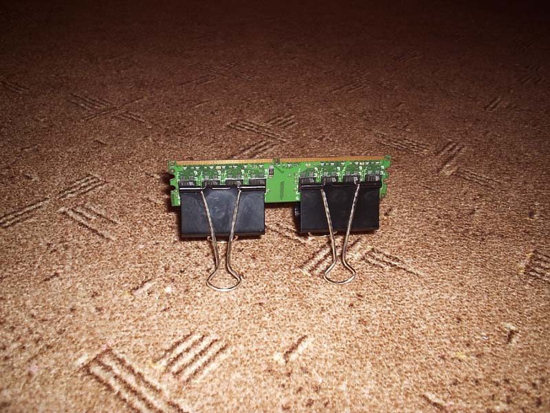

Берём модуль памяти и аккуратненько кладём на него в месте отрыва микросхему памяти, правильно её располагая и совмещая узор шаров припоя. У меня часть шаров осталась на текстолите модуля, часть на микрухе памяти. Соответственно положить правильно не составило труда.
Далее, зажимаем микросхемы бумажным зажимом. Вот так:
(кликните по картинке для увеличения)
Так зажимаем микросхемы памяти
Не переворачивая ставим конструкцию в духовку, следя за тем чтобы она ничего не касалась и опирались только на «ручки» зажима. Ну и включаем на максимум (у меня 250 Со).
Вот теперь берём пиво и успокаиваем нервы, наблюдая как жарится модуль памяти. Ага! Почувствовали запах горелого пластика! Вот оно. Выключайте духовку. Модуль готов. Но не спешите сразу его вытаскивать – пусть сам остынет в духовке.
