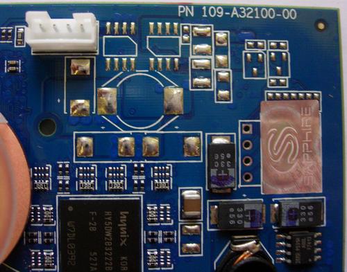

Привожу список сюрпризов, преподнесенных этой моделью (большинство из них, к сожалению, не из приятных

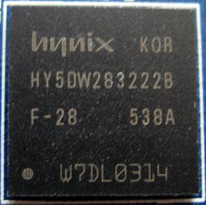

- На борту присутствуют чипы памяти DDR1 Hynix 2.8ns.
А ведь большинство уже привыкло к DDR3 Samsung'ам 1.6/2.0ns, которые Сапфир обычно ставит на всю линейку x800 GTO с 256Mb памяти (обычную, FireBlade, Ultimate).
На моей 9800SE, купленной больше года назад, тоже стоял Хюникс 2,8нс, но если тогда этот факт меня радовал, то сейчас все совсем наоборот
Предел разгона, как показало тестирование: от 390 до 410 MHz. - RivaTuner 2.0 RC 15.8 опознала установленный на видеокарте чип как R430 -- он, как известно, "славится" посредственным разгоном. Конечно, RT, как и любое другое программное обеспечение, иногда ошибается с определением чипа, т.к. использует информацию, предоставленную биосом видеокарты. Самую точную информацию о чипе можно получить лишь сняв радиатор, что я потом скорее всего и проделаю.
- К сожалению, то, что на карте установлен именно R430, косвенно подтвердил довольно средненький разгон видеокарт = 450MHz.

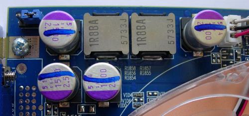

- PCB отличается от PCB плат 256-ти мегабайтной модификации. Единственный приятный сюрприз -- вместо SMD-шных конденсаторов в левом верхнем углу рядом с катушками индуктивности установлены электролиты
Уж лучше бы Sapphire сделала все наоброт.
Разъем дополнительного питания так же не распаян.

PS: Долго не мог вспомнить, какую видеокарту напоминает мне героиня этого обзора. Вспомнил ! Обычную Sapphire x800 128Mb !
(140Kb, сорри за качество)
PCB точно такая же, память -- те же 2,8нс (2A), только производства Самсунг.
PPS: Только что обратил внимание, что RivaTuner 2.0 RC 15.8 определяет память как DDR1, а RC 15.7 как DDR3. Вот такой вот глючек. Чтобы прояснить ситуацию, нашел два даташита на чипы памяти Hynix HY5DW283222B : [url=http://www.hynix.com/datasheet/pdf/dram/HY5DW283222BF(P)(Rev0.2).pdf]1[/url], [url=http://www.hynix.com/datasheet/pdf/dram/HY5DW283222BF(P)(Rev1.1).pdf]2[/url]. Ни в одном из них нет упоминания про DDR3. Значит все-таки DDR1 и более новая версия программы права
