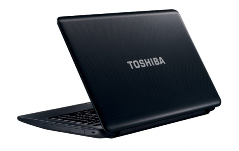

Обновил свой старый ноутбук с i3-2310M на i7-2820QM и показываю, что получилось
В этом материале вы познакомитесь с историей интересного апгрейда пожилого, но не сдающегося ноутбука Toshiba Satellite C670-13E.
На сегодняшний день компания Toshiba уже не существует, и давно уже нет новых ноутбуков этой марки, но старые добрые устройства еще живы и не планируют умирать.
Изначально в этом аппарате был установлен процессор Intel i3-2310M. Он имеет два ядра, а благодаря технологии Hyper Threading данный процессор способен обрабатывать четыре потока команд. По современным меркам этот процессор довольно слаб. В ноутбуке была установлена всего лишь одна четырехгигабайтная планка памяти Samsung, работающая на частоте 1333 МГц. Центральный процессор Intel i3-2310M поддерживает частоту памяти только 1333 МГц.
Появилась заманчивая идея вдохнуть вторую жизнь в ноутбук. Для этого было решено заменить центральный процессор, системный накопитель и оперативную память.
В этом конкретном ноутбуке можно легко поменять процессор. Он не припаян к системной плате, как все современные процессоры, а устанавливается в гнездо, так что его можно вынуть и заменить на другой процессор с таким же сокетом.
