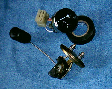

В результате я купил за 120р указатель уровня топлива и стал выбирать датчик. Тут не обошлось без проблем. Указатель я купил от ваз 2106, из-за того, что он один был в корпусе. А датчик от шестерки имеет катастрофически огромные размеры, что противоречит даже моему огромному корпусу. Хорошо, что в уже собравшейся толпе продавцов нашелся один, как это ни странно, действительно рубящей в машинах. Он мне и подобрал датчик от Волги 31, имеющий приемлемые размеры, и даже проверил работу этой связки на стенде, все прекрасно работало. Заплатив еще 70р, я с огромным облегчением я покинул магазин.
Но, тут разглядев, как следует, приборы до меня дошло, что на них контакты промаркированы непонятными и совершенно загадочными буквами. К чему подключать питание, к чему датчик, совершенно непонятно. Пришлось вернуться. На мою просьбу набросать на бумажке схему, они почему-то слегка испугались и в один голос сказали, что схема есть в книге, которую дают вместе с автомобилем. Я попытался им еще раз напомнить, что машины у меня нет, но вовремя спохватился, поняв, что они просто не знают. Зачем ставить суперпродавцов в неудобное положение? Пришлось разбираться самому.
фото
(кликните по картинке для увеличения)

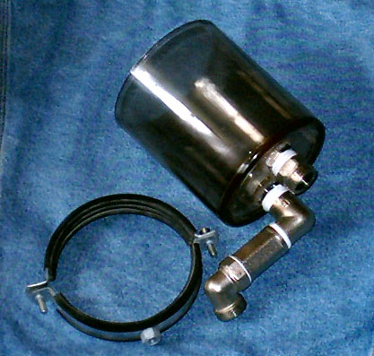

Пришла пора приторачивать датчик к расширительному бачку. Для крепления датчика к баку я использовал крепеж от канализации для трубы диаметром 100 мм.
Фото

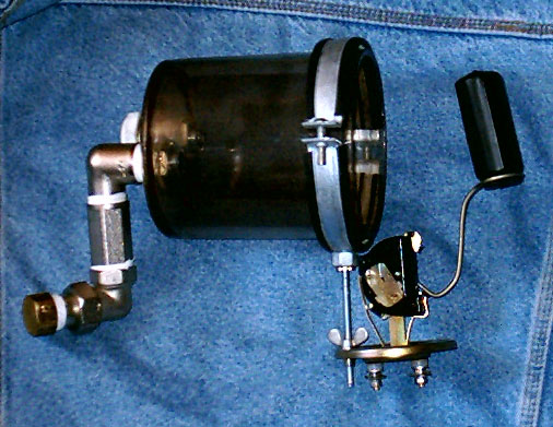

Датчик уровня топлива состоит из поплавка и рычага, который в зависимости от своего положения изменяет сопротивление переменного резистора. Для корректной работы пришлось подгибать рычаг, как на фотографии, а потом догибать в процессе регулировки.
Фото

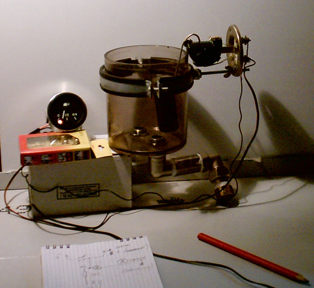

Проволока, из которой сделан рычаг подкалёна и нужно приложить достаточно большое усилие, чтобы ее согнуть. А теперь испытываем устройство в приближенных к боевым, условиям. На фото в баке нет воды, поплавок в нижнем положении. Горит лампочка, указывающая что бак пуст, стрелка прибора в начале шкалы.
Фото

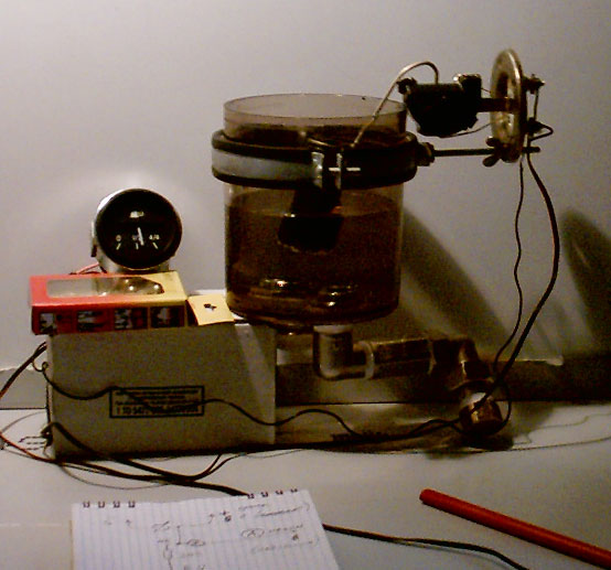

Следующая фотография, бак наполнен примерно на половину. Аварийная лампочка не горит, стрелка показывает пол бака.
Фото
