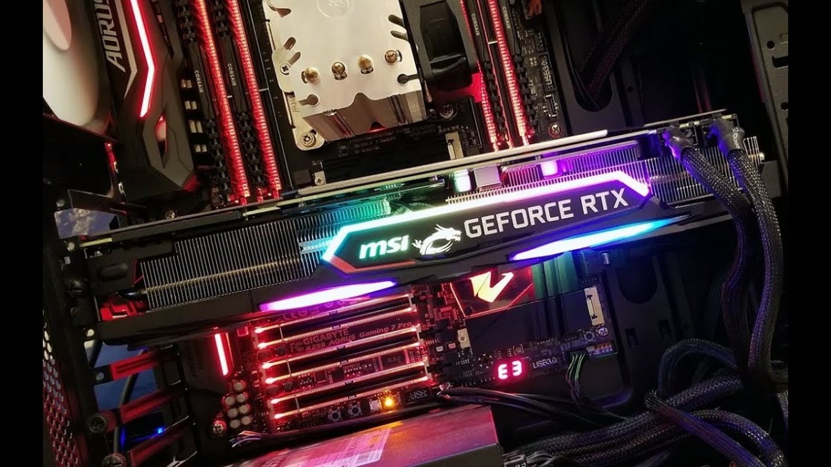

GeForce RTX 4070 по производительности находится на уровне GeForce RTX 3080 и отлично подходит для игр в разрешении QHD (2560 x 1440 пикселей). При этом энергопотребление у нее небольшое по меркам 2023 года — всего 200 ватт. Но для тихого ПК подойдет не каждая модель и я долго читал обзоры GeForce RTX 4070, выбирая одну из самых лучших в этом плане. Ею оказалась MSI GeForce RTX 4070 GAMING X TRIO 12G. В самых тяжелых играх ее температура едва переваливает за 60-65 градусов, а вентиляторы вращаются со скоростью даже ниже 1000 оборотов в минуту — это очень тихая видеокарта. А сделать ее еще тише и холоднее позволит андервольтинг.

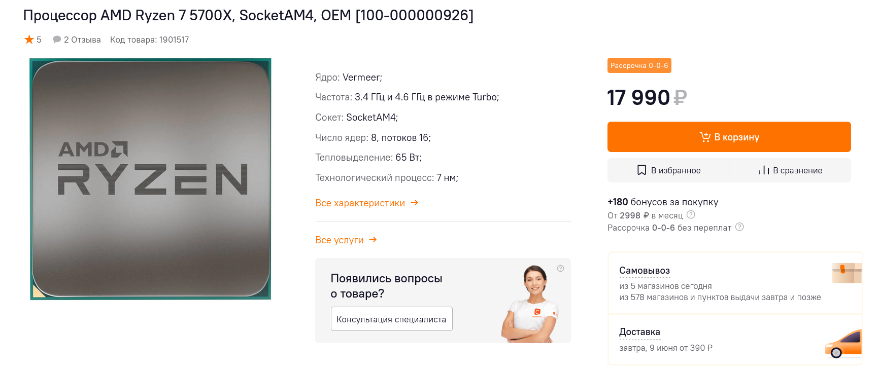

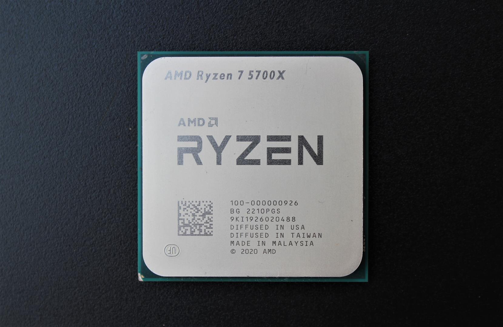

Второй по важности вопрос — какой процессор выбрать в пару к GeForce RTX 4070? Шестиядерный Ryzen 5 5600X будет не самым оптимальным выбором, мощный Ryzen 5 7600X подешевел, но очень горяч и требует дорогой материнской платы и ОЗУ, а Core i5-13400F мало ушел в производительности от старого-доброго Core i5-12400F. Поэтому я предлагаю взять восьмиядерный Ryzen 7 5700X, холодный процессор, который при желании можно разогнать до уровня Ryzen 7 5800X.

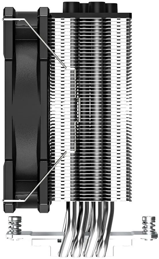

Для Ryzen 7 5700X даже в разгоне вполне хватит кулера ID-COOLING SE-224-XTS, с четырьмя теплотрубками и вентилятором диаметром 120 мм, способным отвести 220 ватт тепла. Вентилятор на этой модели может вращаться на практически бесшумных 600 об/мин, что в самый раз для нашей сборки.

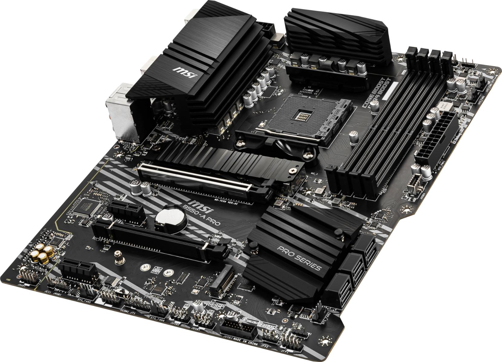

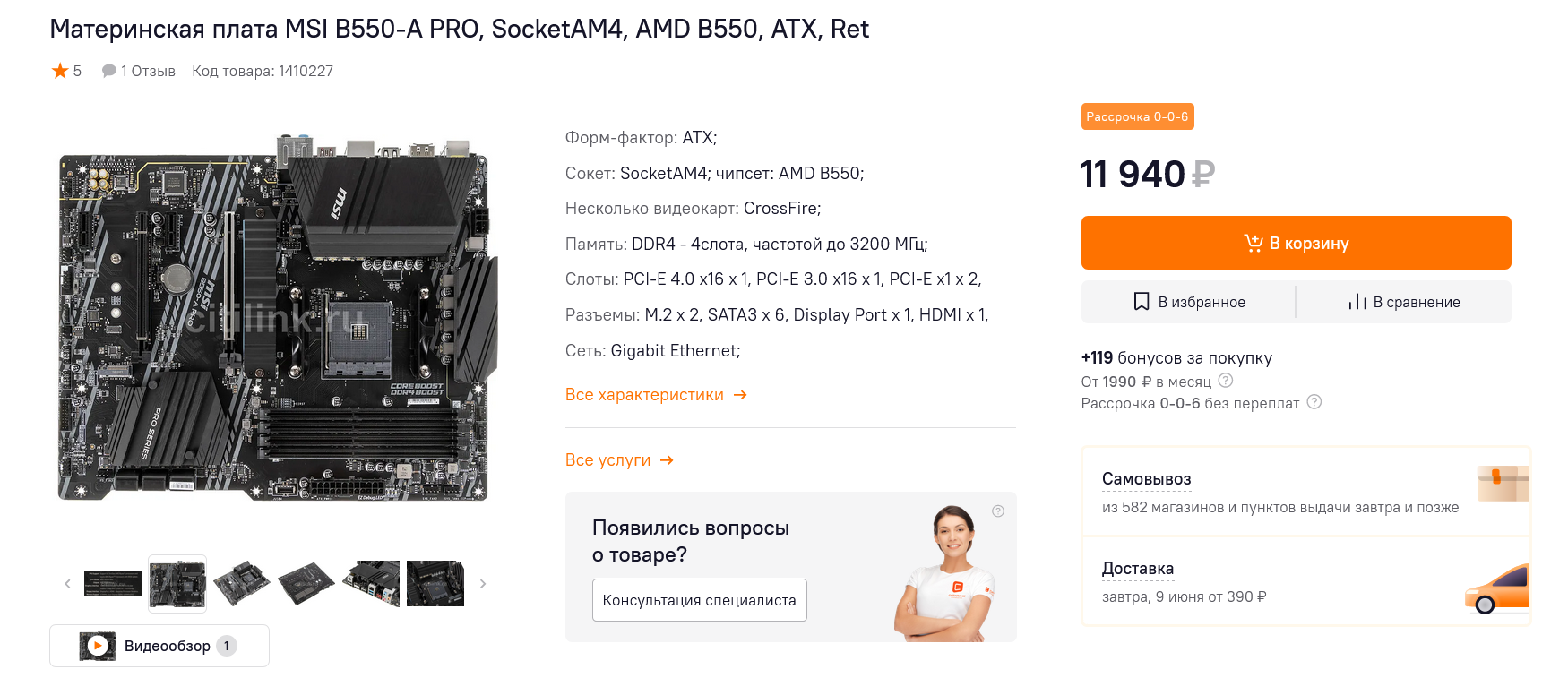

Экономить на материнской плате в такой мощной сборке не стоит и мы возьмем MSI B550-A PRO, продвинутую модель на чипсете AMD B550, с качественной системой питания с мощными радиаторами, парой портов M.2 и, конечно же, с шиной PCI Express 4.0, без наличия которой не стоит делать мощные сборки в 2023 году.

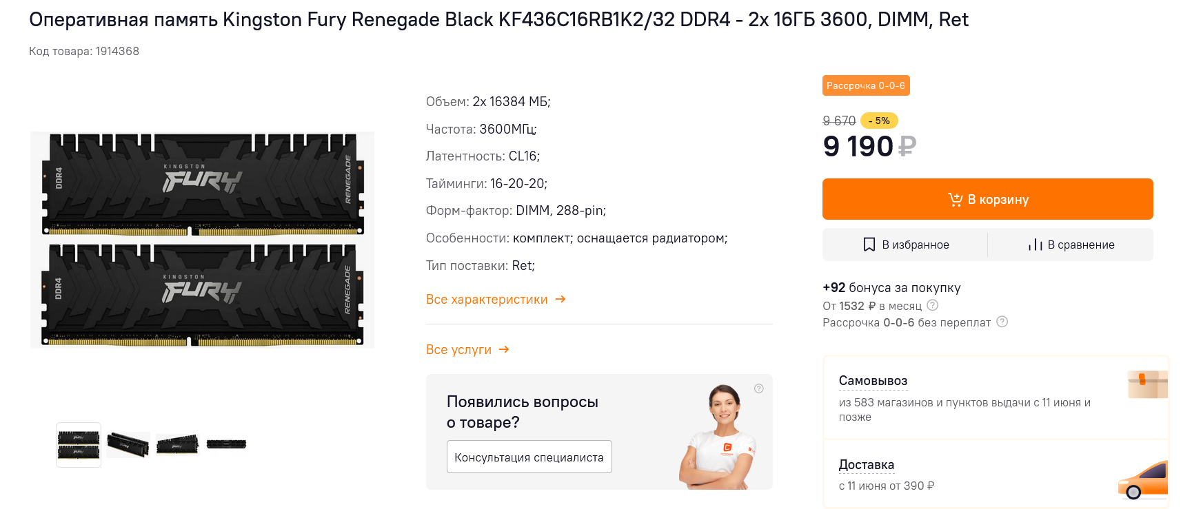

Если вы хотите не ошибиться с выбором памяти для Ryzen 7 5700X, то смотрите в сторону модулей с частотой, как минимум, 3600 МГц и таймингом CL, равным 16 — они не будут ограничивать производительность процессора. Например, Kingston Fury Renegade Black KF436C16RB1K2/32. И конечно же, в мощный ПК в 2023 году стоит брать 32 ГБ ОЗУ, ведь некоторые новые игры уже перевалили в потреблении за объем в 16 ГБ.

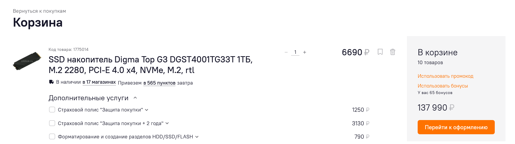

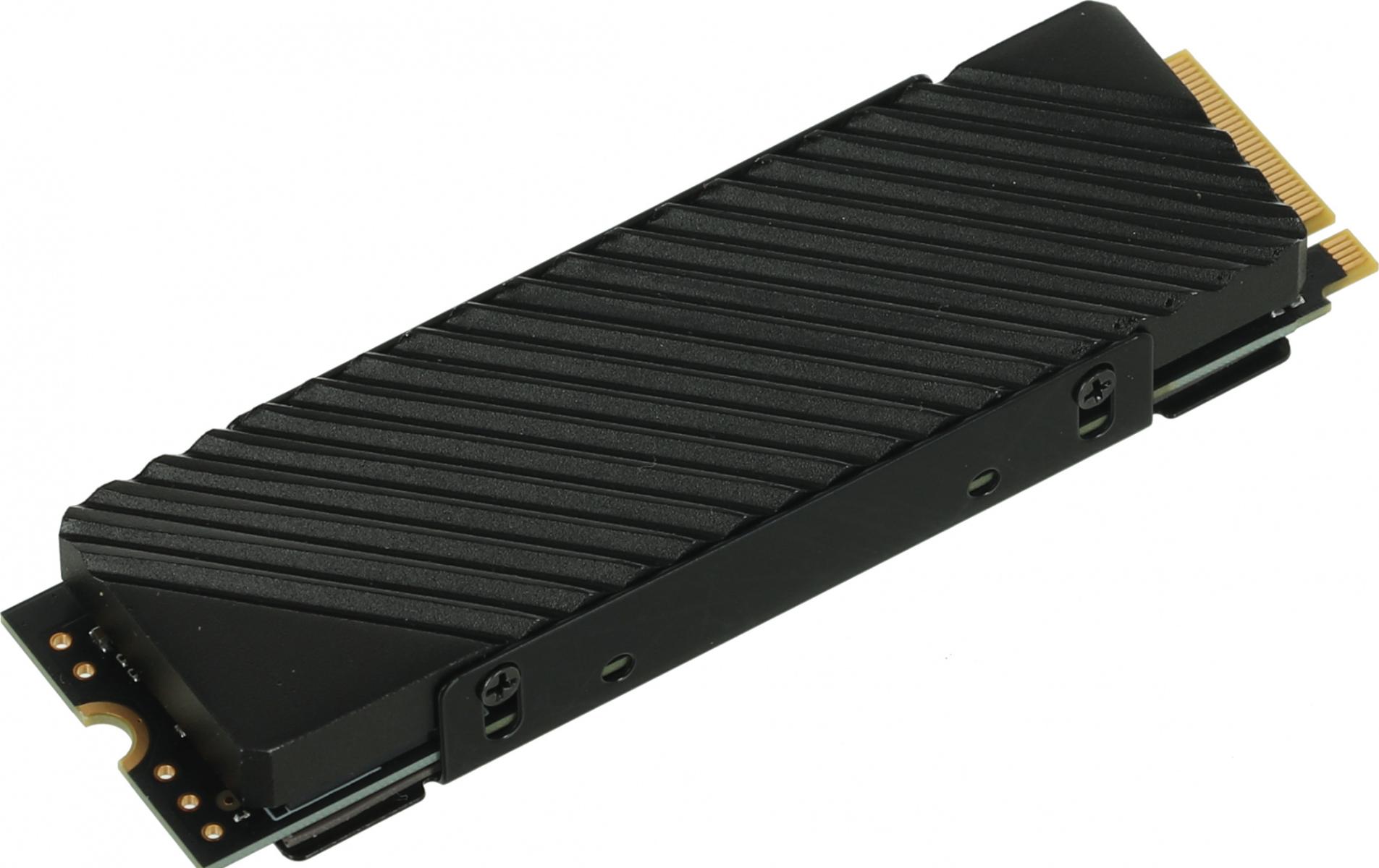

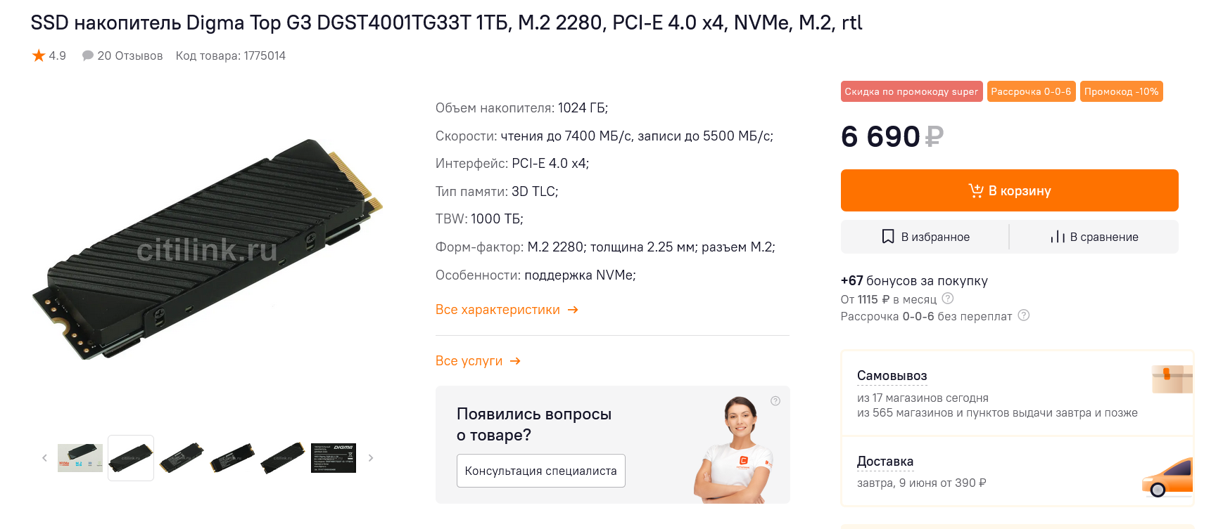

В наш ПК мы установим SSD-накопитель Digma Top G3 DGST4001TG33T объемом 1 ТБ, быстрый, надежный и с неплохим предустановленным радиатором. А если захотите установить в сборку еще один SSD, то у материнской платы есть для него радиатор.

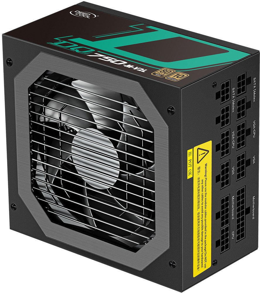

Чтобы подобрать тихий блок питания в нашу сборку, пришлось пересмотреть немало обзоров и я остановился на модульной модели DeepCool DQ750-M-V2L, мощностью 750 ватт и с сертификатом 80 PLUS GOLD. БП построен по современной схеме с использованием LLC-резонанса и использует раздельную стабилизацию напряжений, имеет все необходимые защиты, а вентилятор в нем вращается всего на 900 с небольшим оборотах в минуту вплоть до нагрузки в 80%. Так что в нашей сборке этот блок питания всегда будет тихим.
