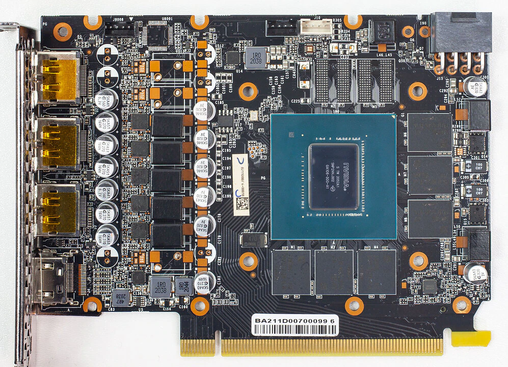

Стоит отметить, что подобная проблема есть на процессорах Ryzen 3000 и Ryzen 5000, где снижение напряжения через offset вызывает падение производительности, хотя частота при этом не меняется. На каждом процессоре это проявляется по-разному и некоторые экземпляры выдерживают небольшой offset без потери производительности. Возможно, причина проблемы в низком качестве чипа, или слабой системой питания видеокарты, когда напряжение проседает при нагрузке.
Очень маленькая плата, где текстолит не отводит тепло от фаз питания
Я думаю, что моя проблема не единична, а многие пользователи просто не обращают внимания на то, что производительность упала на 4-7%, не тестируя андервольт тщательно в бенчмарках, а настраивая его прямо в игре.
