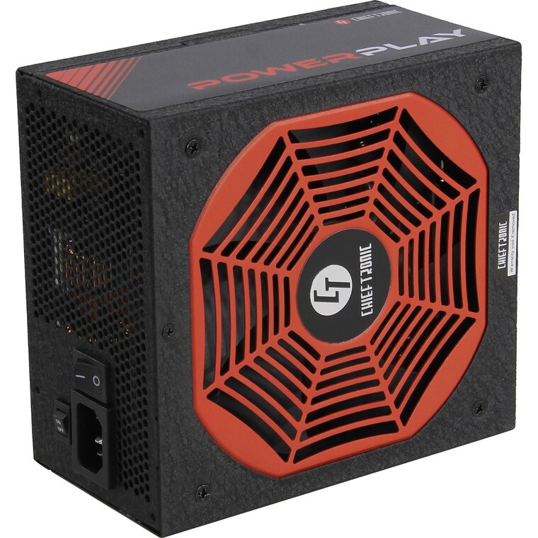

Дешевый и шумный блок питания может свести на нет все ваши попытки сделать ПК тихим, поэтому экономить на нем не стоит. Я взял Chieftronic GPU-750FC с избыточной мощностью в 750 ватт, и в моей системе он остается ледяным и тихим в играх и даже стресс-тестах. Брал я его весной 2021 года за 8000 рублей, а сегодня он стоит уже 10170 рублей. Но и сегодня за 8000 рублей можно найти достойные БП на 750 ватт, пусть и не "голдовые", например, Chieftec Proton (BDF-750C).

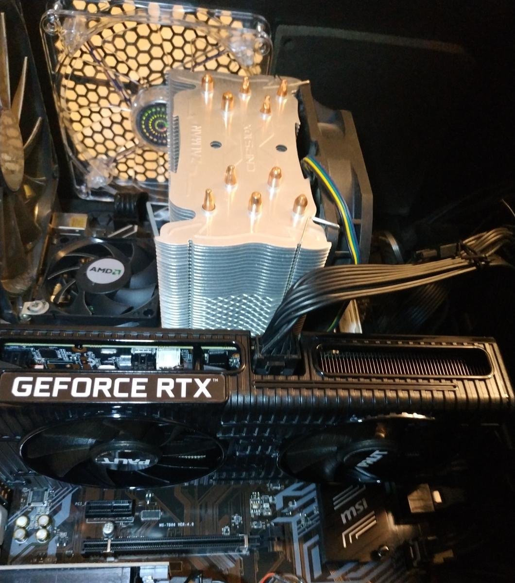

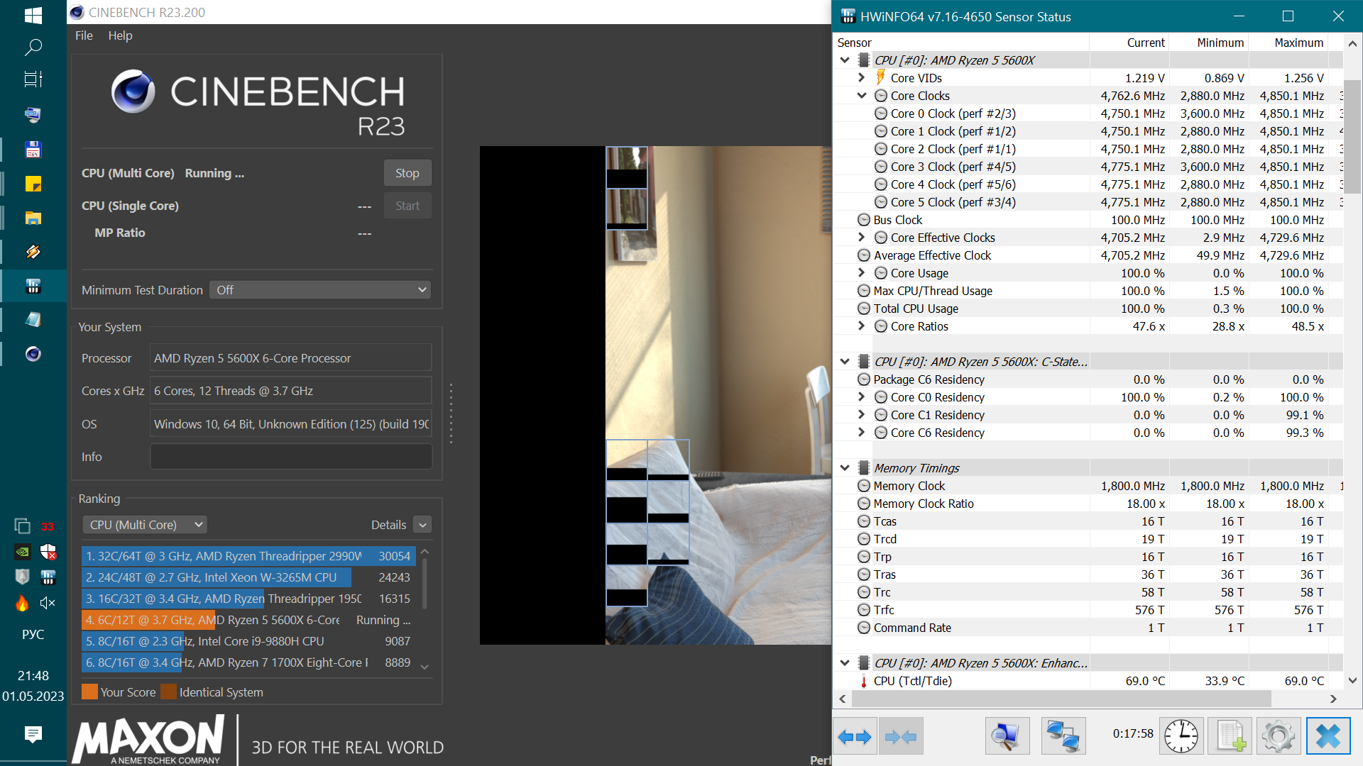

Ryzen 5 5600X на заводских настройках потребляет 76 ватт, и я, начитавшись отзывов о том, как тяжело отвести от него тепло, готовился к худшему, но с кулером Zalman CNPS10X Performa температуры держались на довольно низком уровне — до 65 градусов в Cinebench R23. Я сделал для Ryzen 5 5600X андервольт через Precision Boost Overdrive (PBO) с помощью инструмента Curve Optimizer, задав -30 по всем ядрам, что снизило напряжение на них на 0.13В, и он стал еще холоднее, а производительность возросла. Потребление я оставил на стандартном лимите 76 ватт, а лимиты выставил так: 70A TDC и 90A EDC.
В Cinebench R23 температуры не достигают даже 60 градусов, а обороты вентилятора процессора около 1000 в минуту. У кулера есть запас и для разгона, например, при увеличении лимита PPT до 100 ватт и прибавке 200 МГц частоты, процессор в стресс-тесте LinX греется не выше 71 градуса.

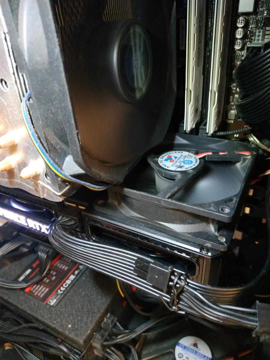

На видео видно, что очень низки температуры VRM — их обеспечивает маленький вентилятор, которого не слышно.
"Курва" -30 и плюс 200 МГц частоты — отличный результат и в Cinebench R23 процессор в таком режиме держит частоту выше 4750 Мгц. Вряд ли я бы добился таких результатов с помощью фиксированного разгона, поэтому мой выбор при настройке Ryzen 5 5600X — PBO, но это заслуга удачного экземпляра процессора.

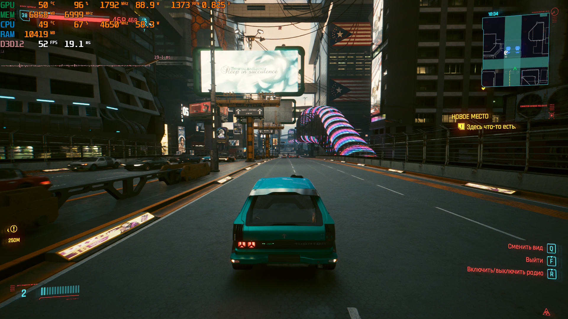

Palit GeForce RTX 3060 Dual — видеокарта недорогая и имеет всего три теплотрубки в радиаторе среднего размера. Вентиляторы настроены так, что пытаются удержать температуру до 70 градусов и легко раскручиваются до 1800-1900 оборотов в минуту. Это шумно, и здесь мне помог андервольт, про который я писал отдельную большую статью. В большинстве игр я использую сочетание напряжения 0.825В и частоты около 1800 МГц с оборотами вентиляторов в 1300-1400 в минуту, что делает видеокарту тихой и ледяной — температуры в играх не доходят и до 60 градусов. Вентиляторы можно было бы еще сильнее "придушить", но ведь им надо охлаждать еще и память, поэтому слишком усердствовать не стоит.
