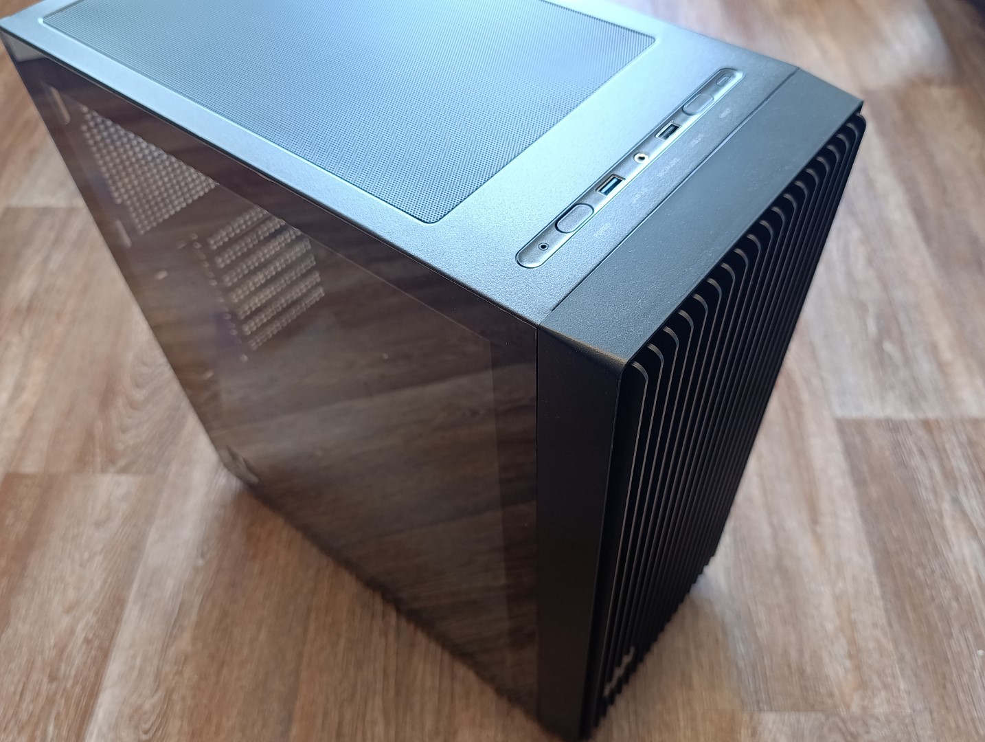

Тонкая сталь
Изображение: свое фото
Первое, что бросается в глаза при сравнении старых и новых корпусов, особенно бюджетных — это очень тонкая сталь. Постепенно производители в целях экономии металла перешли от толщины в 0,8 мм к 0,6 мм, а затем и вовсе — к 0,43 мм в некоторых моделях, как, к примеру, в моем корпусе Ocypus Gamma C70. Такая толщина металла делает корпус дребезжащим и легко резонирующим от вращения вентиляторов. Да и прочность таких моделей такова, что помять его становится очень просто, приложив чуть больше силы при сборке или закрытии боковой крышки.
Я уверен, что если я встану ногами на свой новый корпус, он просто сложится в лепешку, не выдержав моего веса. Зато это вполне выдержит мой старый корпус Fractal Design Define R4, толщина металла боковых стенок у которого доходит до 1 мм, да и еще более старенький Inwin J523, который я купил еще в начале нулевых годов, со сталью 0,8 мм, вполне выдержит такой «трюк».

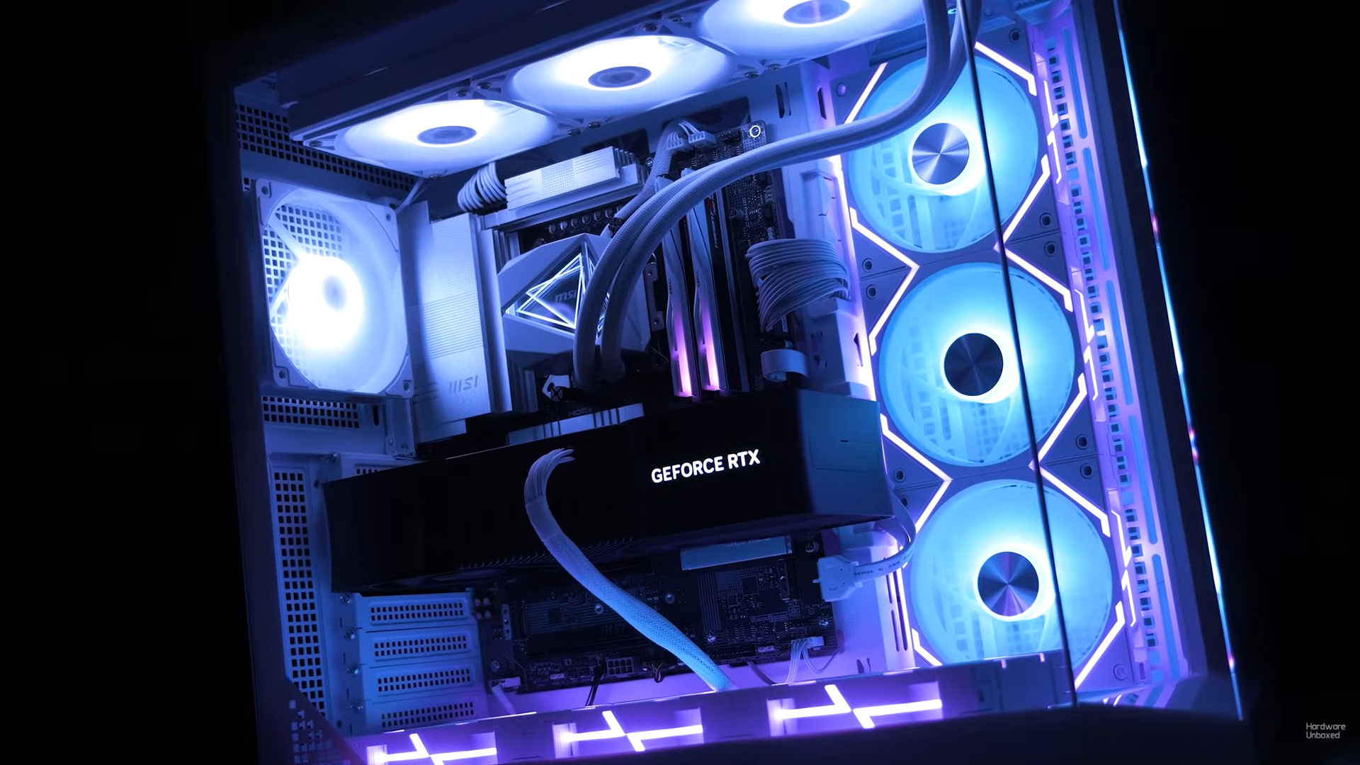

Обилие перфорации
Изображение: Hardware Unboxed
Проблема тонкого металла усугубляется еще и тем, что современные корпуса имеют массу перфораций, из которых обычно состоит передняя, верхняя и задняя панели, часть нижней панели и панель крепления материнской платы. Это сильно уменьшает жесткость всей конструкции и превращает корпус в решето, которое прекрасно пропускает наружу весь шум вентиляторов. Мало того, ища недавно модель корпуса с шумоизоляцией, я столкнулся с тем, что даже корпуса такого типа имеют перфорации верхней панели, которые нивелируют все попытки конструкторов уменьшить шум, как, к примеру, у корпуса Chieftec APEX Quie.

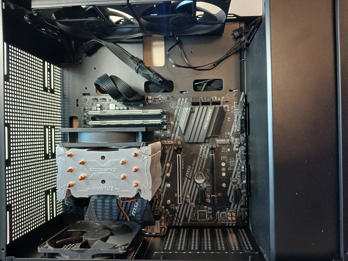

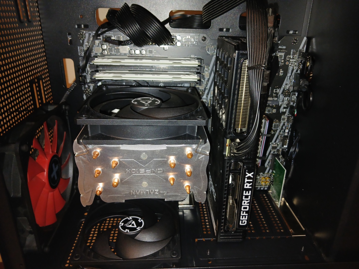

Бесполезный верхний пылевой фильтр
В современных моделях обычно используется пылевой фильтр для верхней панели, который я считаю абсолютно бесполезным, как в моем корпусе Ocypus Gamma C70. Если представить, что на верхнюю панель будут установлены вентиляторы на выдув или система жидкостного охлаждения, которая тоже обычно так и устанавливается, чтобы гнать нагретый воздух из корпуса, то этот пылевой фильтр будет не только бесполезен, но еще и будет создавать помеху выходящему воздуху.
Если же в подобном корпусе будет использоваться только задний вентилятор, дующий наружу, то лучше совсем закрыть перфорацию сверху, так как через нее будет заходить часть воздуха, выдуваемого задним вентилятором. И оптимальный ток воздуха в корпусе — от передней панели снизу к заднему выдувному вентилятору — будет нарушен. Ведь поток воздуха идет по самому короткому пути, а между задним выдувным вентилятором и перфорацией на верхней панели всего несколько сантиметров.

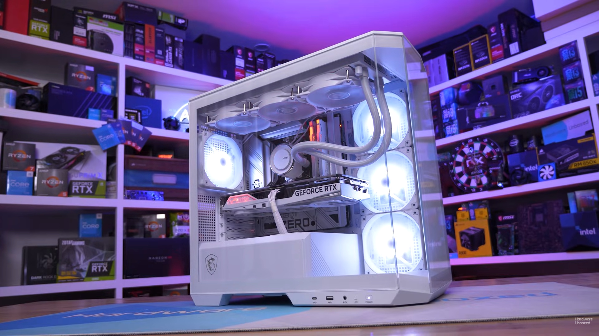

Корпуса с глухой или частично глухой передней панелью
Другая крайность в современных корпусах — это глухие или частично глухие передние панели. Думаю, все видели корпуса-аквариумы с передней панелью из стекла, это самый яркий пример подобных корпусов. В лучшем случае вентиляторы в подобных корпусах расположены снизу, и, если им не мешает кожух над блоком питания, они способны создать неплохую вентиляцию. Если же вентиляторы расположены сбоку, то воздушный поток от них будет направлен в боковую стенку, и только потом, с массой завихрений, будет разворачиваться в сторону вентиляторов, работающих на выдув.
В худшем варианте вентиляторы расположены прямо на передней панели, за стеклом или пластиком, и поток воздуха от них становится совсем слабым. Иногда вентиляторы перекрываются частично, ради эффектного дизайна, как, к примеру, у корпуса DEEPCOOL CC560 V2, в котором более половины передней панели — глухой пластик, а перфорации для прохода воздуха совсем небольшие.

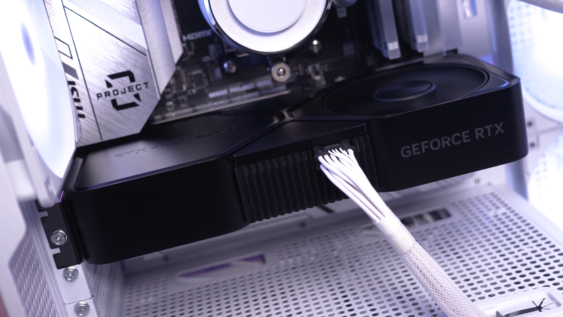

Кожух над блоком питания
Еще мне не нравится массовое применение кожухов над блоком питания. Такая сборка, конечно, смотрится аккуратнее, так как за кожухом прячутся провода, выходящие из блока питания. Но ради эстетики изготовители приносят в жертву удобство сборки ПК, вентиляцию в корпусе и охлаждение накопителей под кожухом. Особенно заметна проблема в компактных корпусах, как в моем Ocypus Gamma C70. Блок питания еле пролезает под кожух, и даже несмотря на модульные провода, уложить их в столь тесном пространстве очень тяжело, не говоря уже о подключении и отключении.
Нижний вентилятор на передней панели при этом лишь чуть-чуть гонит воздух под кожух, чего недостаточно для охлаждения жесткого диска, стоящего там. При этом часть воздушного потока, который мог идти от него к видеокарте снизу, отсекается кожухом. Производить манипуляции по установке и подключению накопителей под кожухом тоже неудобно, особенно если рядом мешается вязанка проводов от БП. А если вы установите довольно мощную видеокарту, например, GeForce RTX 5070 или GeForce RTX 5060 Ti в компактном корпусе форм-фактора Micro-ATX с кожухом, то им будет довольно тесно, так как между их вентиляторами и кожухом будет совсем мало места.
Стеклянное окно на боковой крышке
Все эти дизайнерские изыски стали нужны только после того, как основная масса геймерских корпусов для ПК стали иметь прозрачную стеклянную или акриловую боковую крышку. Сейчас очень трудно найти качественный корпус с глухой боковой крышкой, и те пользователи ПК, которые предпочитают смотреть в монитор, а не на внутренности своего ПК, остаются практически без выбора. Особенно, если смотреть на комплектующие совсем неинтересно, в случае использования бюджетного «железа». С массовым распространением прозрачных боковых крышек мы лишились еще и возможности установить на них вентилятор, дующий прямо на видеокарту.
А ведь это была очень полезная вещь, так как поток воздуха дул как раз на те места видеокарты, которые плохо вентилируются — верхняя часть текстолита, особенно закрытого декоративным пластиковым кожухом, и модули памяти. И совсем ужасным выбором можно назвать корпуса с акриловой боковой крышкой, которые иногда попадаются даже в среднем ценовом сегменте. Акрил быстро покрывается микроцарапинами после протирания от пыли и выглядит очень неряшливо.

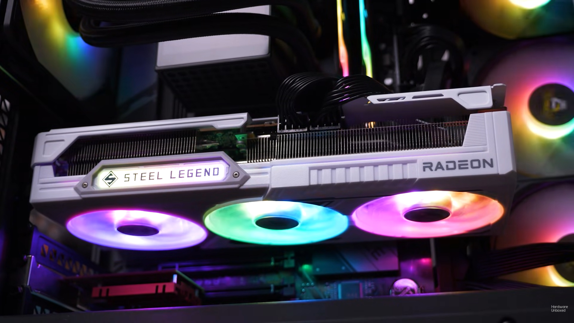

Подсветка
На все эти жертвы в виде прозрачных боковых крышек и передних панелей, а также кожухов над блоками питания производители заставляют нас идти ради подсветки в вентиляторах корпуса и на самих комплектующих. Ведь без подсветки смотреть там особо не на что, например, в моем корпусе светится только надпись на видеокарте «GeForce RTX», а остальная начинка не видна еще и потому, что стекло довольно сильно бликует.
Но даже такая небольшая светящаяся надпись раздражает зрение, особенно в темное время суток, и я уже думаю заклеить ее изолентой, так как отключить ее программно получается только при запущенной утилите от Palit — ThunderMaster. Что уж говорить про ПК с подсветкой всех вентиляторов и части комплектующих, переливающихся как новогодние елки, я бы не выдержал долго пользоваться таким компьютером, так как подсветка сильно раздражает периферическое зрение.
