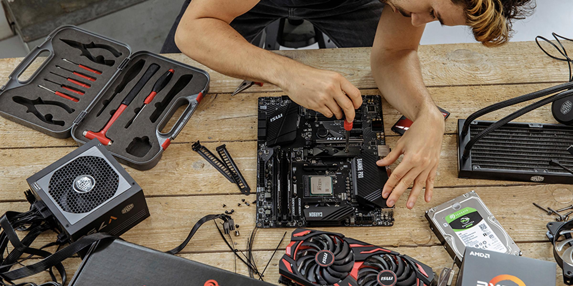

Рабочее место
Первое, чем стоит озаботится еще до начала сборки ПК — это комфортное и хорошо освещенное рабочее место. В сети есть много видео, где компьютер собирают прямо на полу, да еще и в полумраке и этого стоит избегать всеми силами. Лучшим местом станет просторный стол с достаточно яркой настольной лампой, но и верхний свет в комнате тоже обязателен, чтобы при сборке не было теней и плохо освещенных мест в ПК. Не будет лишним и отдельный фонарик, особенно налобный, который позволит легко совершать любые манипуляции в ПК, не двигая его по столу, чтобы поставить под свет, например, подключая провода от передней панели корпуса.
При работе с корпусом ПК на стол стоит постелить что-нибудь мягкое, ведь наделать на нем царапин очень просто. А при работе с материнской платой под нее желательно подстелить антистатический материал, очень удобны для этого большие силиконовые коврики для пайки и ремонта. В крайнем случае подойдет газета или другая бумага, главное — чтобы она была чистая. Нужно подготовить какие-нибудь емкости для болтиков и мелких деталей, чтобы они не потерялись или не закатились под материнскую плату при сборке. Если ничего нет под рукой, подойдут и коробочки от небольших комплектующих, например, от модулей памяти.

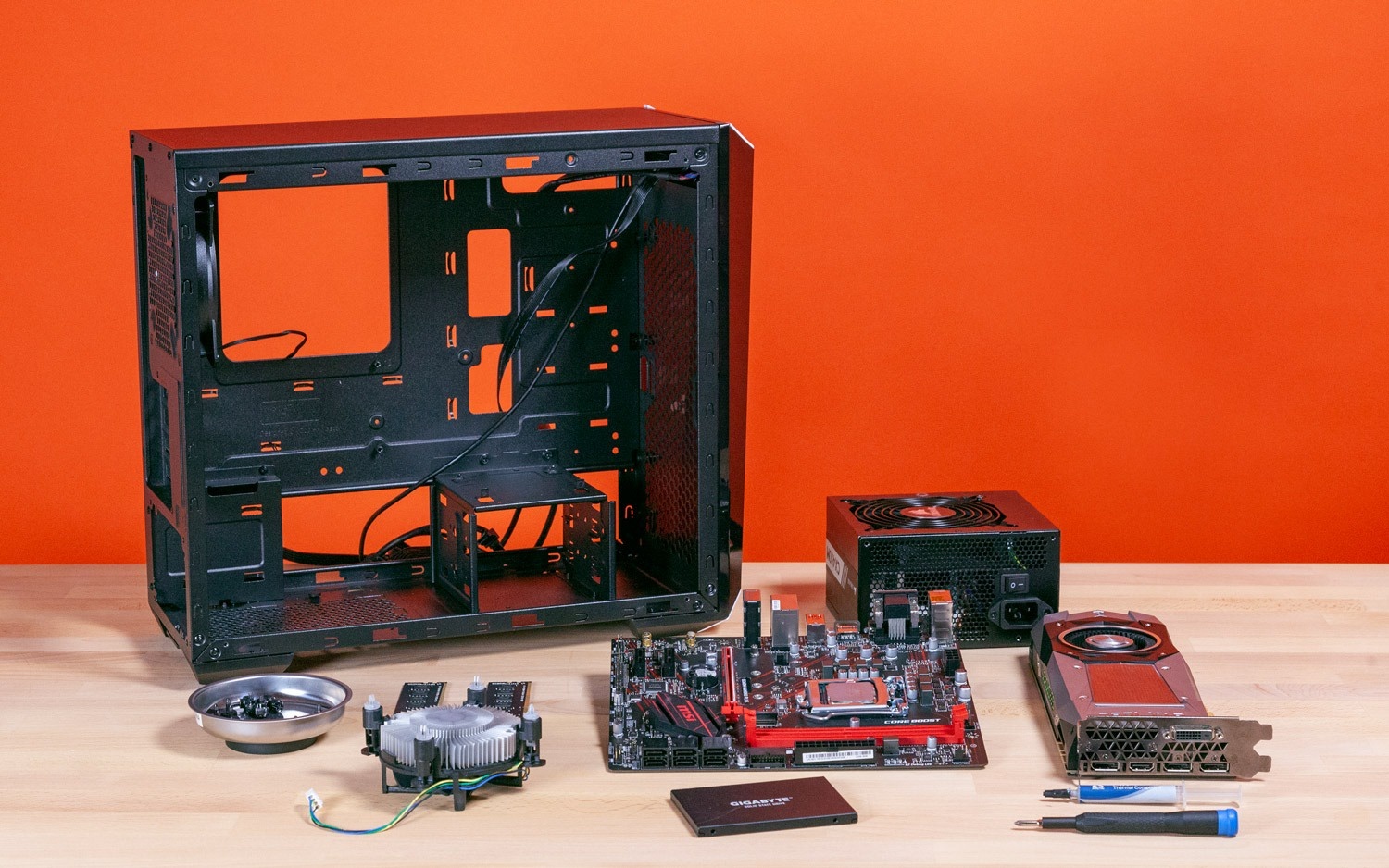

Не стоит сразу распаковывать все комплектующие и раскладывать их нас столе, так они будут только мешаться и их легко повредить, ведь если видеокарта или материнская плата упадет на пол, скорее всего придется покупать новую. При распаковке не стоит рвать коробки и пакетики, лучше делать это аккуратно, сохранив товарный вид комплектующих, ведь есть вариант, что их придется нести обратно в магазин. Не забывайте проверить все отделения внутри коробок видеокарты и материнской платы, которые иногда незаметны, там могут лежать полезные аксессуары.
Оптимальный порядок действий при сборке ПК будет таким — распаковываем материнскую плату, оперативную память, M.2 SSD, кулер процессора и сам процессор. Первым делом стоит установить M.2 SSD. Затем устанавливаем процессор в сокет, вставляем модули ОЗУ, наносим комплектную термопасту от кулера или свою, заранее приготовленную. Устанавливаем кулер процессора и убираем собранную нами основу ПК подальше, чтобы она не мешалась. Но здесь есть важный нюанс — массивный кулер может перекрыть не только слоты ОЗУ, но и отверстия для крепления платы к корпусу ПК, и в этом случае нужно сначала установить плату в корпус, и только затем крепить кулер.
На этом этапе я обычно проверяю работоспособность сборки, но не с комплектной видеокартой, которая может быть очень громоздкой и плохо держаться в слоте PCI Express, а с маленькой "затычкой", которая почти ничего не весит и не требует дополнительного питания. Запитать основу сборки можно с помощью комплектного блока питания, заодно проверив и его. Но начинающему сборщику советовать такой подход однозначно нельзя, так как включать лежащую на столе материнскую плату, особенно с установленной большой видеокартой, довольно опасно, можно что-то замкнуть при включении.
Лучше дождаться окончательной сборки и уже тогда включить ПК. Да и метод включения полуразобранного ПК с помощью отвертки, замыкающей контакты PWR SW (Power Switch) и Ground, тоже не безопасен. Я обычно надеваю на них кнопку с проводами от старого корпуса. После этого можно распаковать корпус ПК и блок питания, установить БП внутри корпуса, надежно закрепив болтами, временно прихватить нужные провода за задней стенкой корпуса, чтобы не болтались при установке материнской платы. Затем установить в корпус ПК вентиляторы, если они куплены отдельно и только затем переходить к установке материнской платы, а затем и видеокарты, но про нюансы их установки я расскажу ниже.

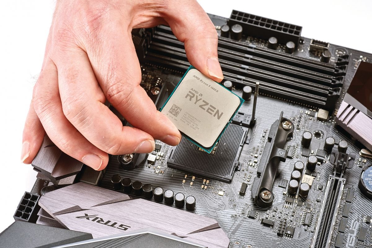

Несмотря на то, что на процессоре и сокете платы есть ключи, которые показывают то, как надо их ориентировать, а любое видео по сборке ПК акцентируют на этом внимание, в сервисных центрах достаточно много плат AM5 и LGA1700 с поврежденными контактами в сокете и процессоров AM4 с помятыми или отломанными ножками. Можно сказать, что это самый опасный момент при сборке ПК новичком и здесь нужно проявлять максимум внимания и осторожности. Не стоит ждать, что процессор сам встанет как надо, если вы его небрежно засунете в сокет, делая это, нужно сразу ориентировать его точно, с точностью до миллиметра.

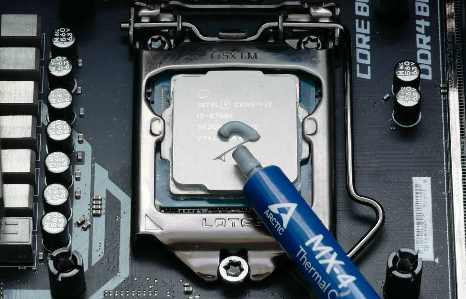

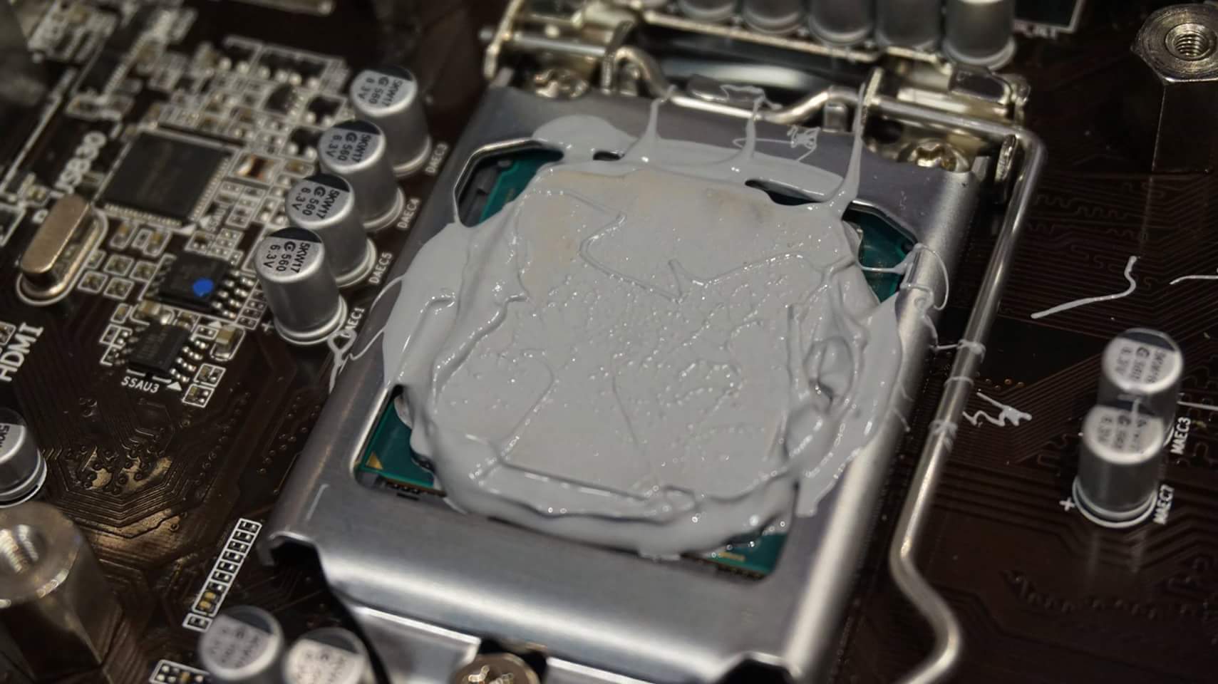

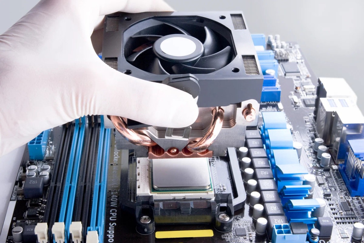

Установка кулера тоже задача непростая, особенно со своим, уникальным креплением и здесь нужно не лениться и тщательно просмотреть мануал, а работая отверткой рядом с материнской платой надо тщательно смотреть, чтобы она не соскочила и не поцарапала ее — это чревато порванными дорожками. Ну и конечно, три самые распространенные ошибки новичка, которые иногда делает и опытный сборщик по невнимательности — установить кулер на процессор без термопасты, или нанести слишком много термопасты, что грозит плохим отводом тепла, если она густая и не выдавится из-под кулера. А если она жидкая — то есть риск заляпать ей контакты процессора и сокета. Ну а забыть снять наклейку с основания кулера — это классика, которой грешат даже сборщики в крупных магазинах, собирающих по десять ПК в день.

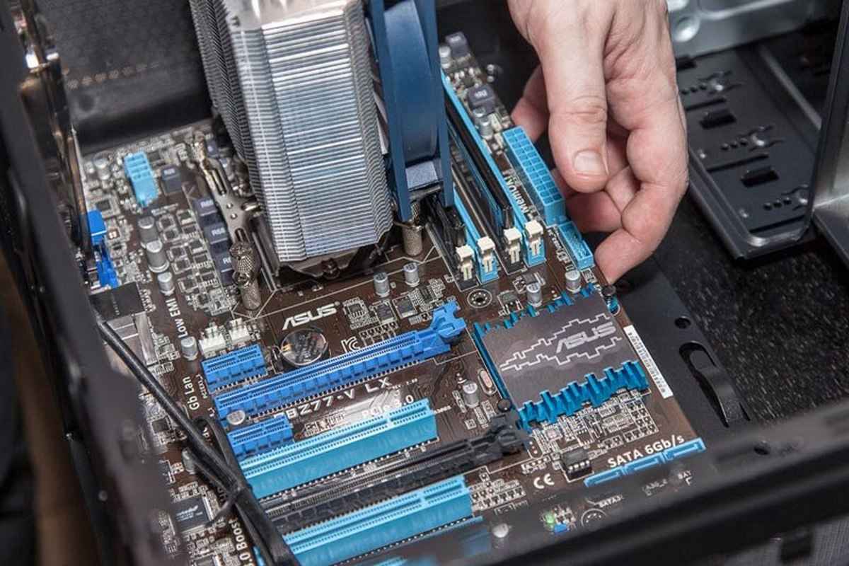

Устанавливая ОЗУ, стоит тоже смотреть на ключи и не забывать, что сами разъемы DIMM очень хлипки и модуль памяти нужно вставлять вертикально, не шатая в разъеме. И не забывайте о том, что модули ОЗУ нужно ставить в особом порядке для получения двухканального режима работы и первый модуль на многих "материнках" нужно ставить во второй слот DIMM, если их четыре штуки.

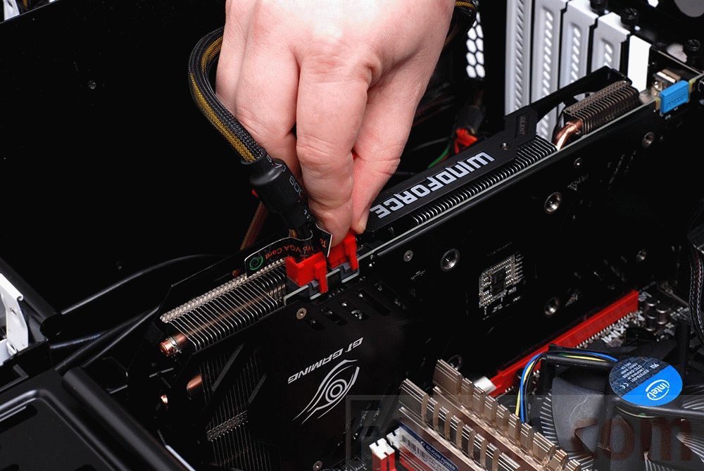

Игровые видеокарты становятся все крупнее и тяжелее, а вот их контакты PCI Express, да и сами разъемы под них на материнских платах, даже армированные, крепче не становятся. Поэтому видеокарту нужно вставлять очень аккуратно, без перекосов, и смотреть при этом, чтобы планка с разъемами не поцарапала материнскую плату. Лучше это делать, когда корпус лежит на боку, а еще придерживайте видеокарту рукой, когда будете вставлять провода питания — длинные модели работают как рычаг, и разъемы иногда бывают довольно тугие. И обязательно используйте подставку под длинные и тяжелые видеокарты, со временем у них может провиснуть и изогнуться текстолит, вызвав нарушение пайки чипов.
