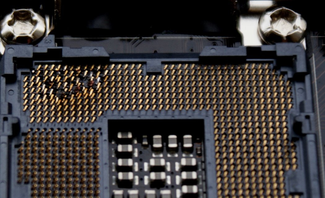

Попадание посторонних предметов в сокет и замятие его ножек
Сокеты LGA 1700 и AM5, как и новый LGA 1851 для процессоров Intel Core Ultra, очень уязвимы, ведь имеют тысячи мельчайших подпружиненных ножек-контактов. И уронить в такой сокет болтик, не говоря уже о том, что попасть туда пальцем — это верный способ отправить материнскую плату в ремонт.

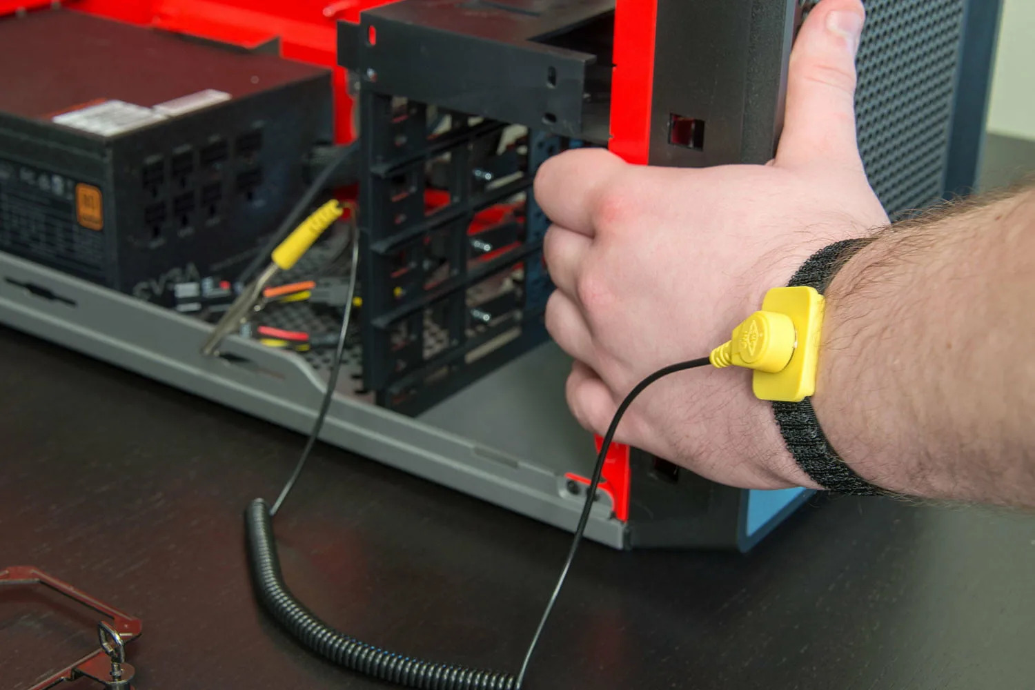

Статика или сборка ПК без его обесточивания
Угробить материнскую плату можно еще до начала сборки ПК — достаточно достать ее из пакета и дотронуться до контактов. Если на вас надета синтетическая одежда, а дома очень сухо — удар статическим электричеством в плату гарантирован. Чтобы избежать этого, используйте латексные перчатки, заземляющий браслет или, как минимум, почаще касайтесь корпуса ПК, чтобы сбросить статику. Иногда сборщики забывают обесточить ПК и устанавливают комплектующие в плату, на которую подается дежурное напряжение. Я, к примеру, так торопился установить в ПК новенькую GeForce RTX 3060 три года назад, что тоже забыл обесточить его. В тот раз обошлось без поломок, но риск их довольно высок и нужно быть крайне внимательными.

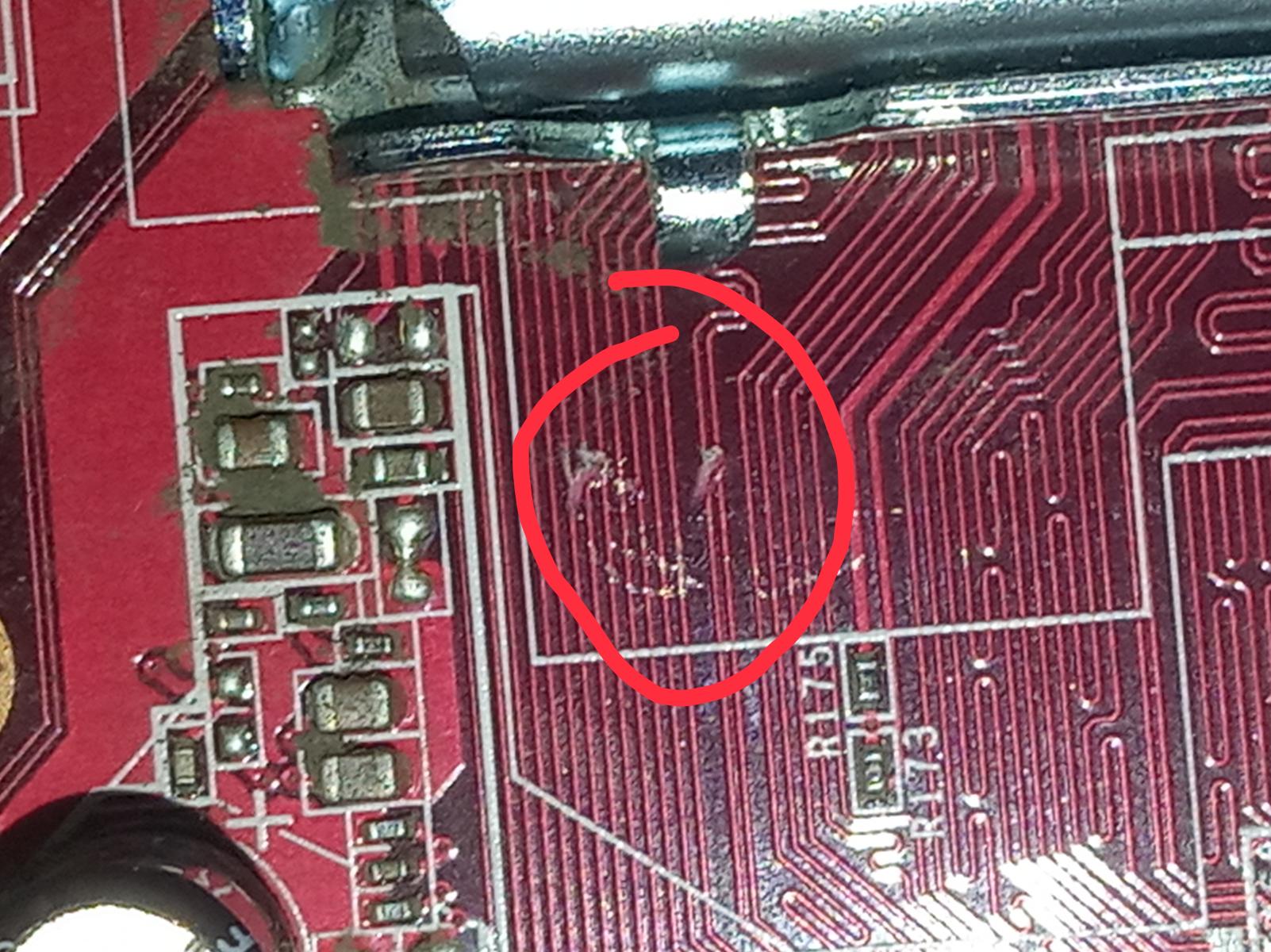

Сбитые компоненты и порванные дорожки
Дальше вас ждет следующий опасный этап в сборке ПК, при котором даже опытные сборщики имеют шанс повредить материнскую плату — это ее установка в корпус. Здесь возможны царапины на текстолите, ведущие к повреждениям токопроводящих дорожек, а оцарапать плату можно как о корпус ПК, так и об латунные стойки в нем. Элементарно при этом еще и сбить небольшой SMD-компонент, они есть на всей плате и очень хрупки.

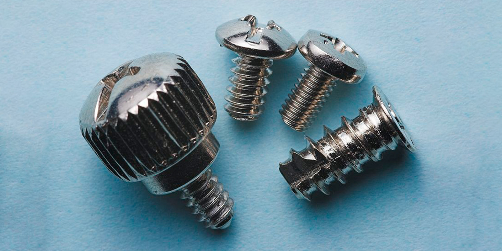

Пропавшие болтики
Замыкание может устроить укатившийся и забытый болтик крепления платы или карт расширения, особенно если завалится куда-нибудь между платой или видеокартой. Поэтому к прикручиванию компонентов нужно относиться с крайней внимательностью, используя отвертку с намагниченным жалом.

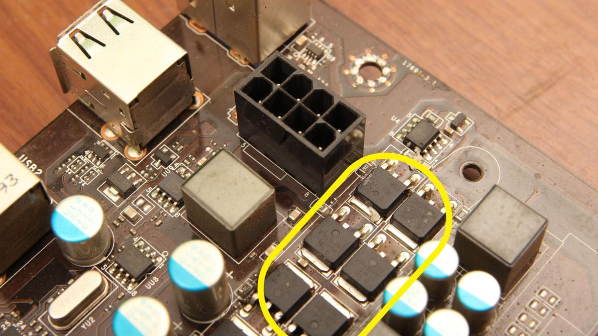

Перегрев системы питания платы
Материнские платы последнее время стоят очень дорого, причем не только сами по себе, но и относительно процессоров, которые для них покупаются. Процессор, который стоит как материнская плата, не редкость в современных сборках. И геймеры пытаются сэкономить и частенько ставят слишком мощный процессор в плату со слабой системой питания. Да, поддержка этого процессора наверняка будет заявлена производителем, но работать он будет медленнее из-за троттлинга системы питания, а температуры VRM могут запросто подняться до 100 градусов и выше.
Поэтому экономить на системе питания не стоит, а платы с VRM без радиаторов брать под самые младшие процессоры с реальным энергопотреблением в играх в 40-50 ватт. Не помешает хорошая вентиляция в корпусе и дополнительный вентилятор, обдувающий систему питания — он способен сбить 10-15 градусов. Несмотря на то, что охлаждение VRM требует лишь небольшого радиатора, термопрокладки и пары болтиков для крепления, производители просят за такие платы на одну-две тысячи рублей больше. Например, для популярных шестиядерных процессоров Ryzen 5 7500F, Ryzen 5 7400F и Ryzen 5 8400F отлично подойдут вот такие материнские платы, которые можно найти на Яндекс Маркете:

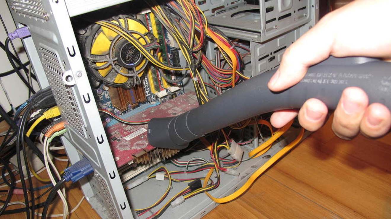

Чистка ПК от пыли пылесосом
Некоторые геймеры чистят ПК от пыли пылесосом — надевают узкую насадку-щетку и вперед. Самое интересное, что иногда компьютер способен пережить такую чистку, ведь при ней его ждет не только огромное количество статического электричества, но и вентиляторы, раскручивающиеся до бешеных оборотов и генерирующие ток с напряжением выше 12 вольт, который идет прямо на плату через их разъемы. Поэтому используйте для чистки электрическую воздуходувку или резиновую грушу, а лопасти вентиляторов фиксируйте.
