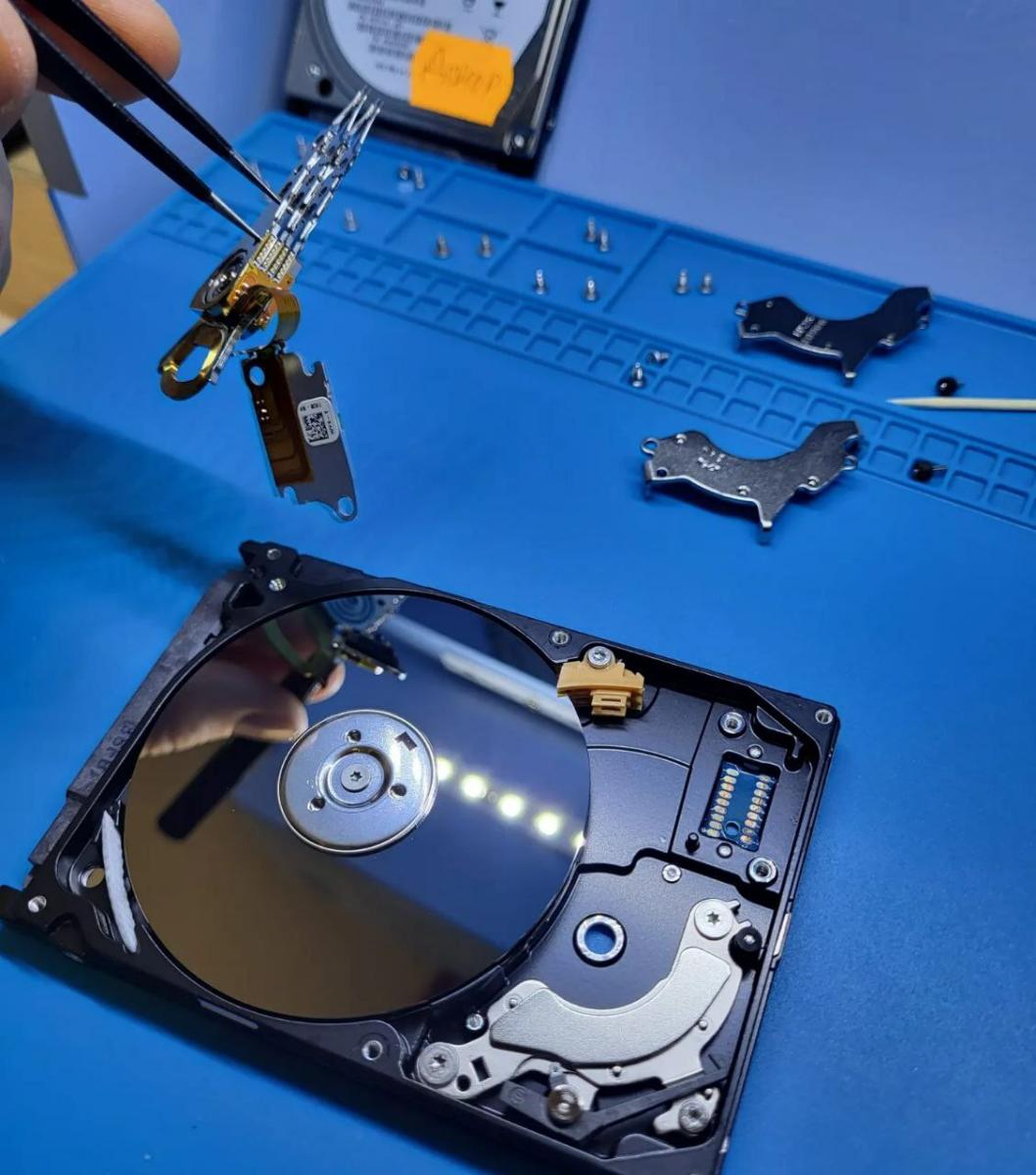

Проблем с жесткими дисками бывает много, от заклинившего шпинделя и до сбоев работы электроники из-за окислившихся контактов платы с гермоблоком, но самая частая проблема — это появление поврежденных секторов или, как их еще называют, бэд-блоков. Они представляют из себя поврежденные участки на магнитной поверхности вращающихся дисков внутри вашего HDD, которые не поддаются чтению и записи. Информация на них оказывается практически безвозвратно утерянной, но, что самое неприятное, заметить их появление можно слишком поздно, и даже новенький жесткий диск может оказаться буквально усыпан "бэдами" спустя месяц работы.
Это происходит из-за того, что поврежденные сектора появляются уже в том случае, когда жесткий диск исчерпал резервную область, которая существует для того, чтобы переназначать нестабильный сектор, заменяя его "запасным". Но бэд-блоки появляются из-за разных причин, например, вы нечаянно толкнули ПК во время работы, магнитные головки ударили по поверхности дисков, или, как их еще называют "блинов", оставили там царапину и жесткий диск после такого может проработать еще годы, и показатель битых секторов в S.M.A.R.T. не будет расти.

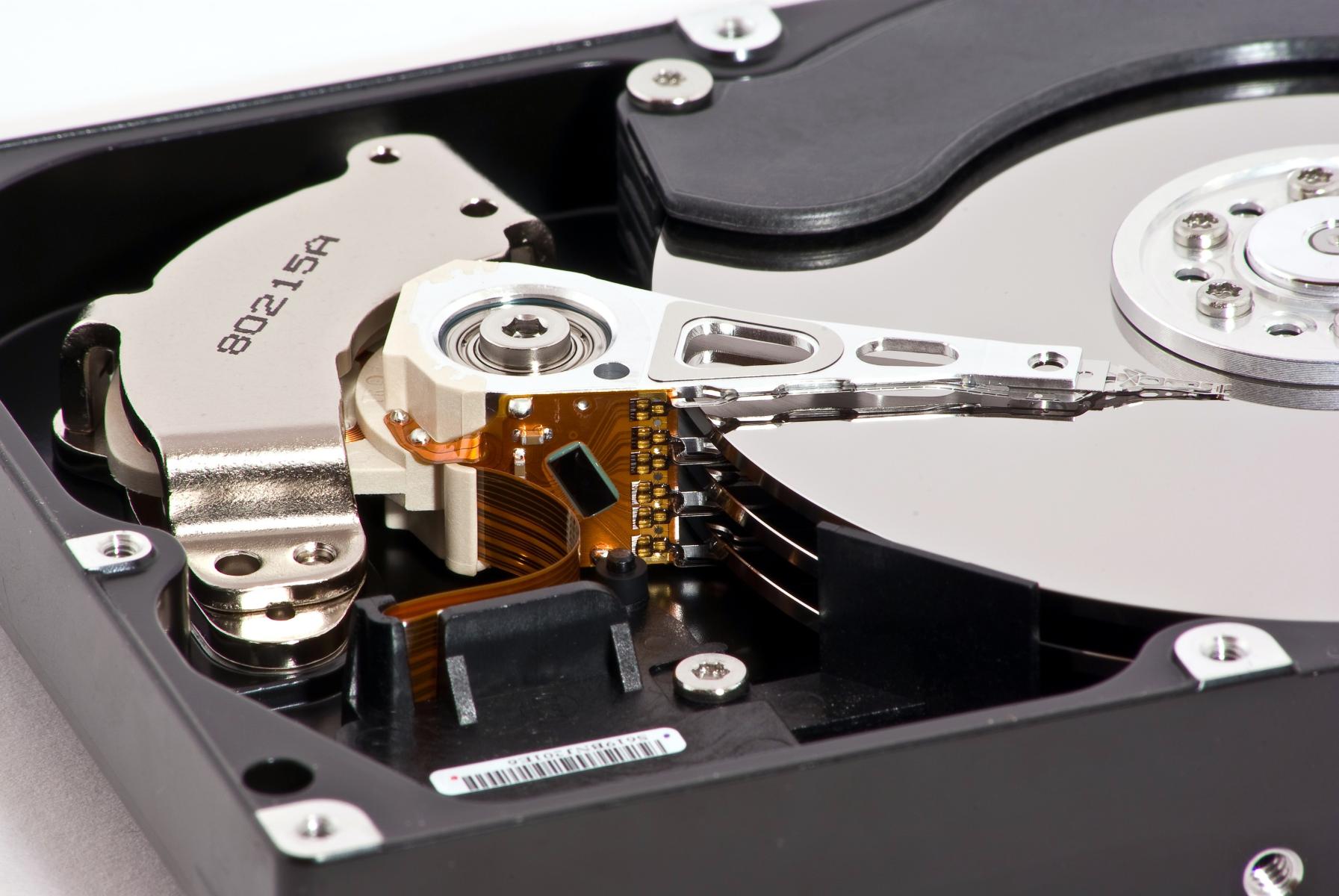

У меня есть подобный экземпляр объемом 250 ГБ, которому уже 15 лет и глядя на параметры его S.M.A.R.T. многие из читателей выкинули бы его на помойку, однако он продолжает работать и работать, а количество битых секторов не увеличивается. Но бывает и лавинообразное увеличение количества бэд-блоков, например, из-за того, что микрочастица магнитной поверхности HDD отвалилась и попала между "блином" и считывающей головкой, вызвав еще один отрыв, а потом еще и еще, и жесткий диск в таком случае умирает прямо на глазах, и этот процесс называют очень подходящей фразой "HDD посыпался".

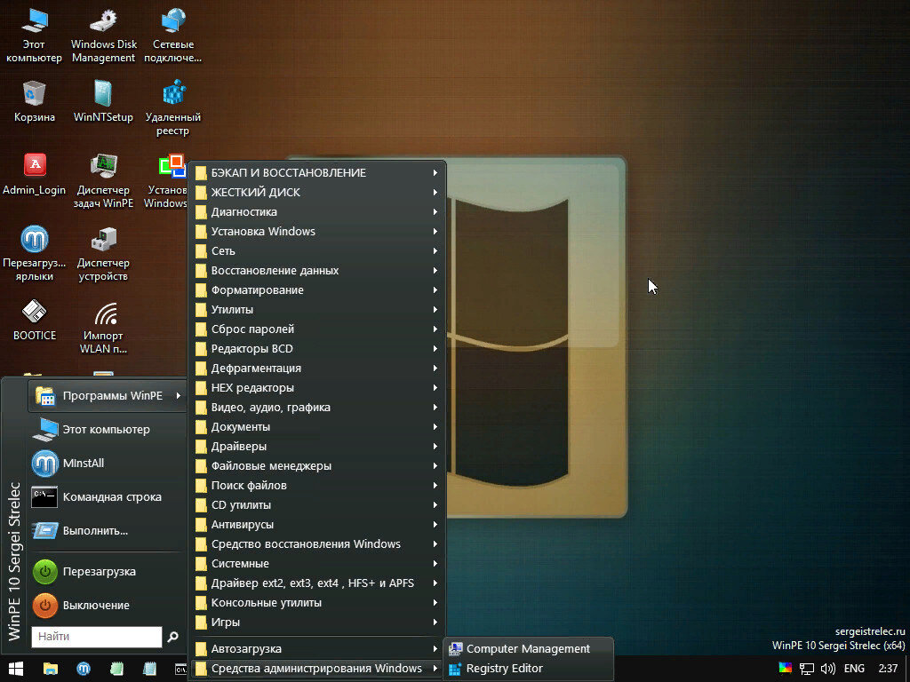

Со своими дисками я провожу эту операцию раз в год, и именно последовательным сканированием HDD занялся после сборки и перенастройки ПК, про которую рассказывал в блоге, упомянутом в начале статьи. Этот процесс, особенно с дисками большого объема, занимает несколько часов, поэтому удобно оставить диск тестироваться ночью, чтобы утром посмотреть результаты. Но не пытайтесь использовать Victoria из-под Windows — результаты при такой проверке наверняка будут недостоверными. Поэтому стоит использовать загрузочную флешку, например, от Sergei Strelec и, хотя там тоже используется Windows (WinPE), она обрезана так, что практически не "дергает" жесткие диски и процессор попытками телеметрии, самообслуживания или дефрагментации.

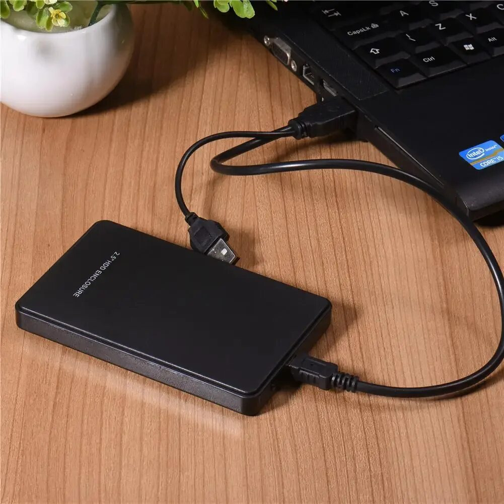

Кстати, можно запускать сразу несколько копий утилиты Victoria и тестировать несколько HDD одновременно, но я обычно использую только пару копий. Еще стоит позаботиться об охлаждении HDD, ведь нагрузка на него будет серьезная, возможно даже такая, которую он никогда не получал за время эксплуатации. Особенно это критично для внешних HDD формата 2.5", которые стоят в закрытых корпусах — и их нежелательно тестировать без присмотра или в то время, когда в комнате жарко.

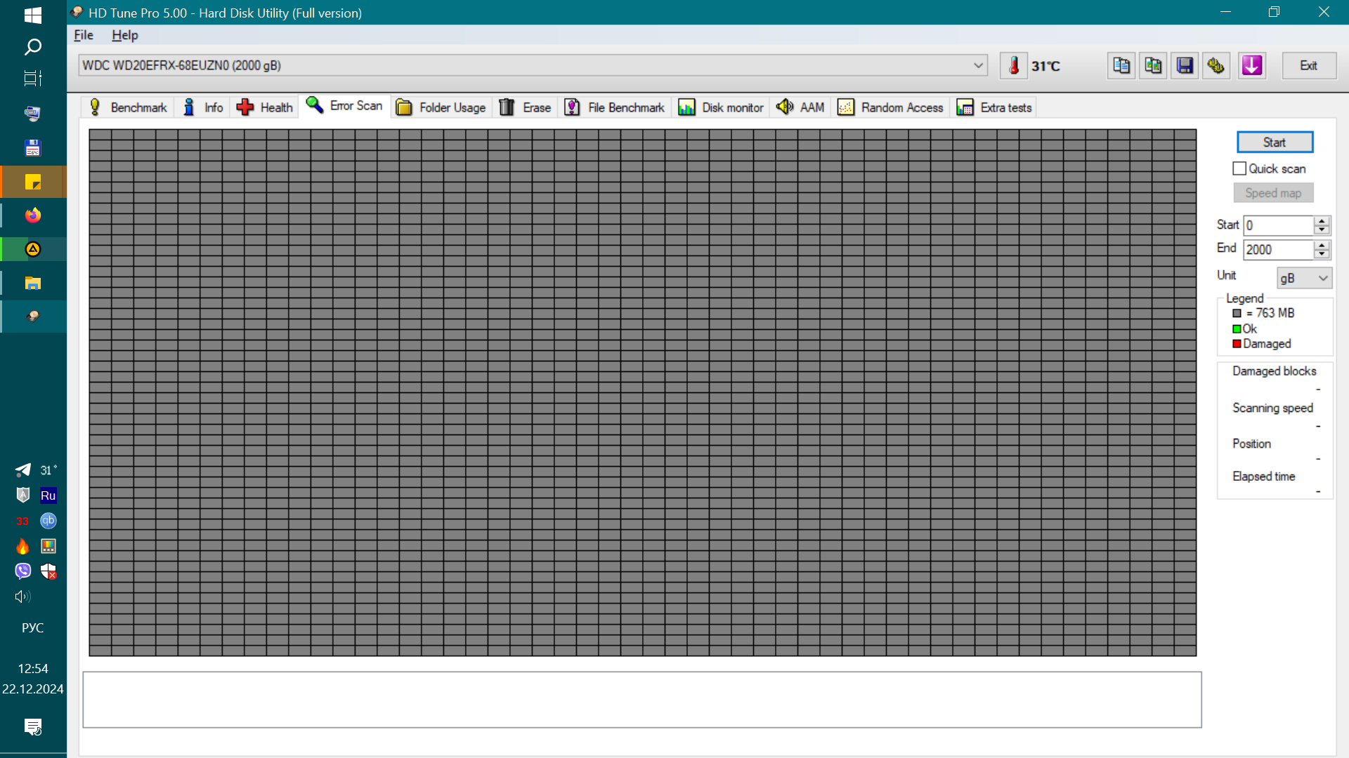

Итак, что же делать с таким жестким диском дальше, когда вся информация с него скопирована, а продать его как донора запчастей не удается? Его стоит подключить к ПК работать постоянно, полностью отформатировать и отслеживать показания S.M.A.R.T, периодически подвергая полной проверке, но теперь ее можно сделать с помощью прямо из-под Windows в фоне с помощью утилиты HD Tune, так как наша цель - просто прочитать всю поверхность HDD.
Если количество поврежденных или нестабильных секторов перестанет расти, то можно оставить этот HDD в системе в качестве хранилища информации, которую можно в любой момент скачать из интернета. Например, сериалов и фильмов в высоком качестве, дистрибутивов больших игр, которые потом предстоит установить на SSD-накопитель и прочих подобных файлов. Я полностью "перелопатил" содержимое моих жестких дисков и теперь для обычной работы в качестве второго накопителя установил Western Digital Caviar Green на 1 ТБ, а за состоянием Western Digital Red теперь тщательно наблюдаю.
И если оно стабилизируется, то на этот HDD уже можно будет скидывать бэкапы, созданные программой Acronis True Image, а огромный размер свободного пространства позволит делать полную копию системного диска хоть каждый вечер, она у меня весит около 40-50 ГБ, так как игры установлены на отдельном SSD. Потом на такой диск можно будет скидывать и бэкапы важных файлов, но уже не второй, а третьей, дополнительной копией, а для надежности архивировать их с помощью WinRAR, добавив информацию для восстановления. Это позволит восстановить архив, если вдруг снова появится битые сектора в небольшом количестве.
