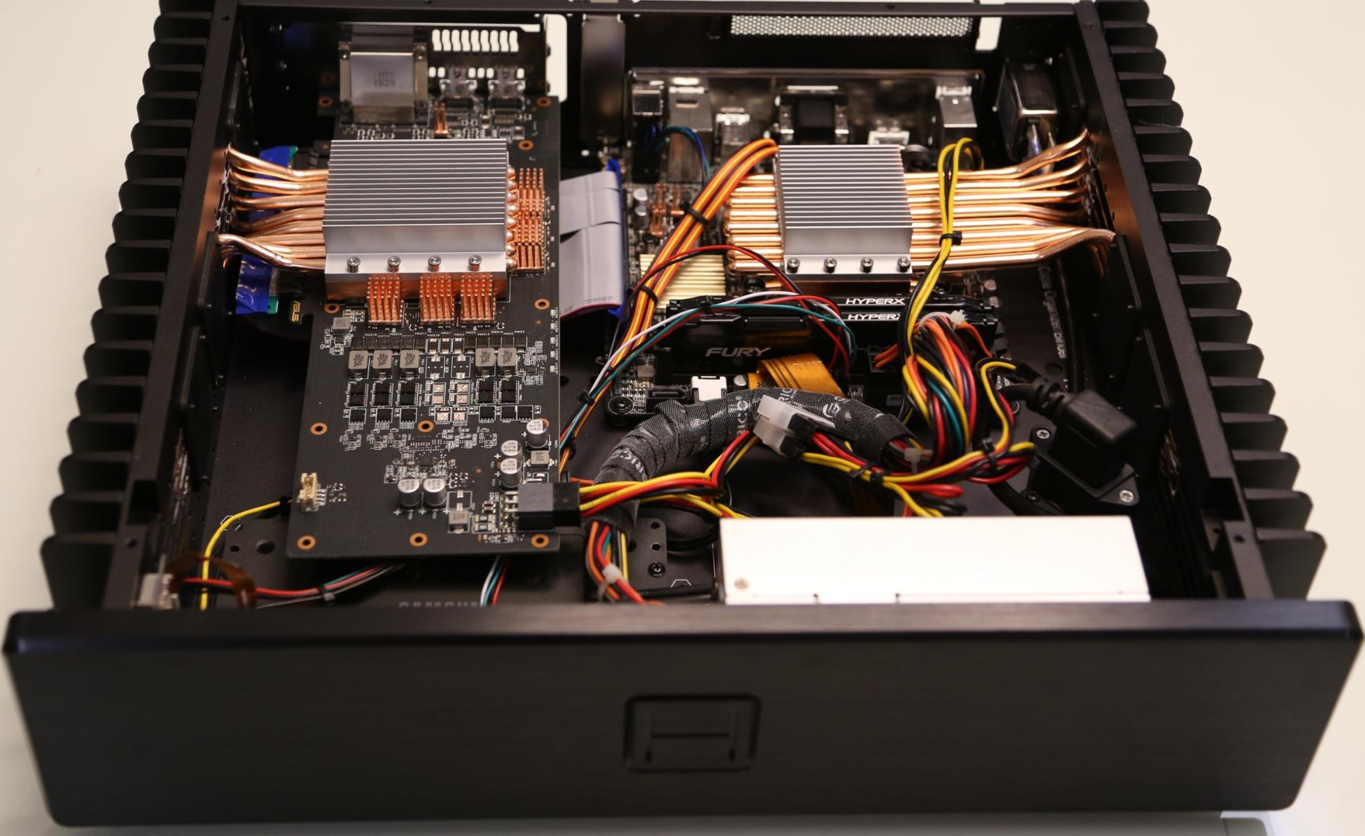

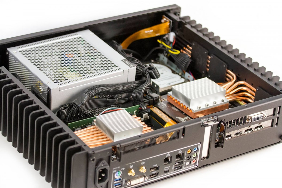

Были и корпуса, рассчитанные на отвод тепла с комплектующих через теплотрубки на стенки, которые являлись огромными алюминиевыми радиаторами. Одним словом, для любителей тихой работы компьютера тогда был золотой век и собрать ПК с полностью пассивным охлаждением было очень просто, хоть и пришлось бы доплатить за избыточное охлаждение. Главной проблемой любителей тишины в те годы был шум и вибрации от жестких дисков, но это решалось с помощью виброизолирующих боксов, которые еще и отводили тепло от HDD.

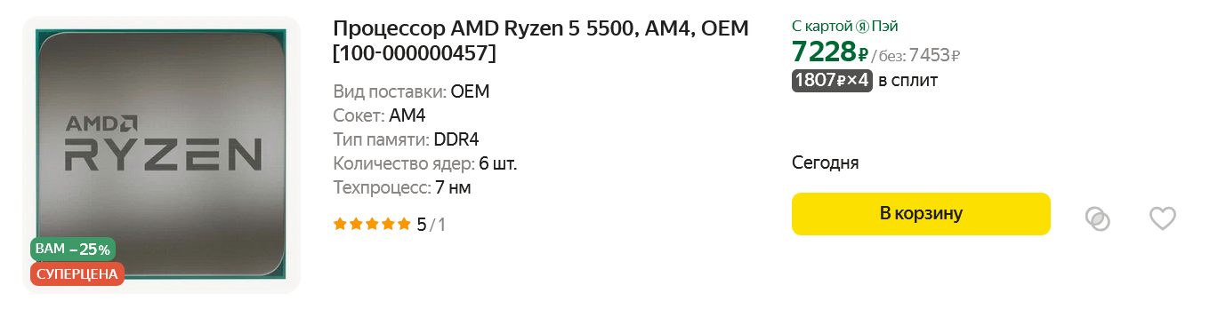

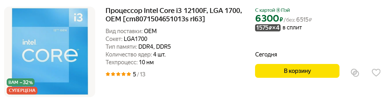

Выбирая процессор для бесшумного ПК, нужно ориентироваться на реальное энергопотребление, а не на то, что указывает производитель в его характеристиках. И здесь для нашего компьютера есть две привлекательные экономичные модели. Core i3-12100F, который потребляет в тяжелых приложения, таких как Blender, всего около 52 ватт, а в ресурсоемких играх — около 45 ватт. И Ryzen 5 5500, который чуть прожорливее — в Blender он ест 65 ватт, а в играх примерно на уровне Core i3-12100F.
Можно выбрать любой из этих процессоров, но я склоняюсь к Ryzen 5 5500, ведь для него доступен отличный инструмент андервольтинга Curve Optimizer даже на дешевых материнских платах. Да и настройка лимитов энергопотребления и температуры у Ryzen 5 5500 очень просто и эффективна. В результате, потратив пару часов на настройку, с Ryzen 5 5500 мы можем получить более экономичный и шустрый процессор, чем Core i3-12100F, ведь в играх, которые частенько не задействуют более четырех ядер, "камень" от AMD будет отлично бустить после андервольтинга.

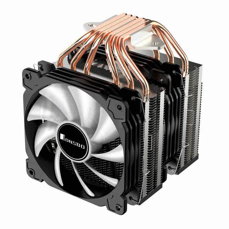

Введя на Яндекс Маркете параметры кулера для нашего процессора, и поставив галочку "пассивное охлаждение", я ожидаемо получил нулевой результат. А это значит, что нам потребуется обычный производительный кулер с большой площадью рассеивания тепла, вентилятор на котором будет включаться только при критическом нагреве процессора — 90 градусов и выше. Еще один критерий выбора — просветы для выхода горячего воздуха по бокам, широкое расстояние между ребрами, большое количество теплотрубок и две секции радиатора. Все это есть у кулера Jonsbo CR-2100, который весит аж 900 грамм, но стоит все еще в разумных пределах. Для наших целей на нем будет достаточно оставить только один вентилятор для лучшего рассеивания тепла в пассивном режиме и настроить его старт на минимальных оборотах при достижении процессором высокой температуры.

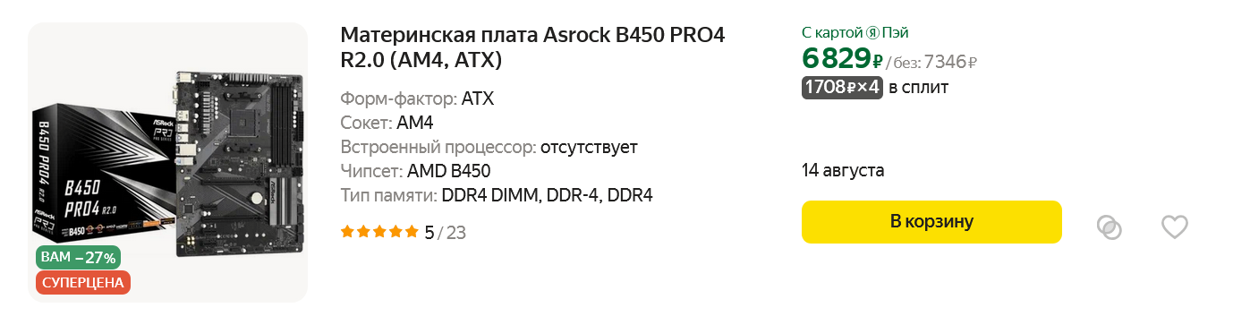

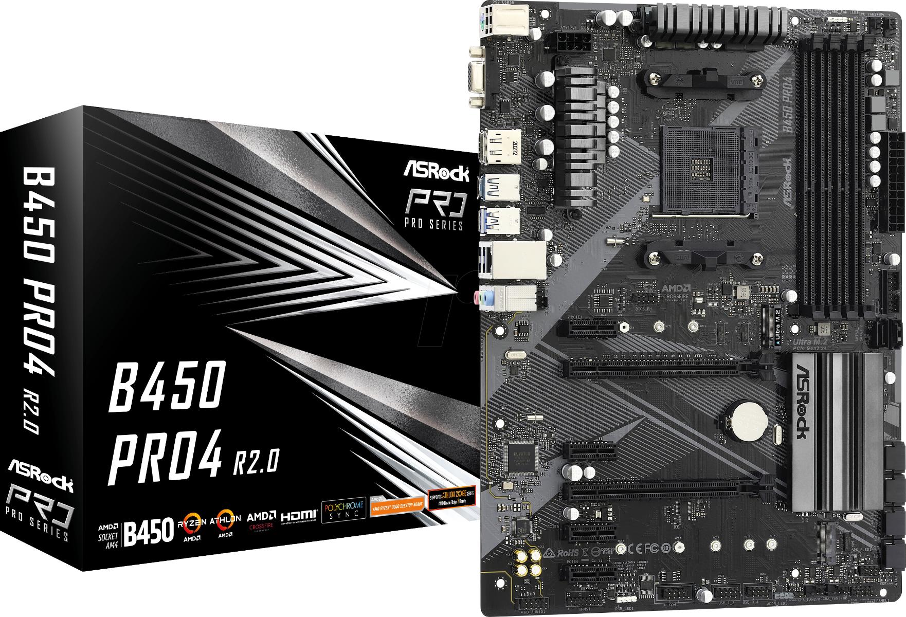

Для процессора Ryzen 5 5500 нет смысла гнаться за топовыми материнскими платами на свежих чипсетах, так как он ограничен только шиной PCI Express 3.0, так что вполне хватит платы на чипсете AMD B450. Главное, чтобы были радиаторы на цепях питания, как, к примеру, у Asrock B450 PRO4 R2.0. Несмотря на древний чипсет, эта материнская плата неплохо оснащена — есть два порта M.2, хороший звук и массивный радиатор на южном мосте, а это — именно то, что нужно для нашей сборки.

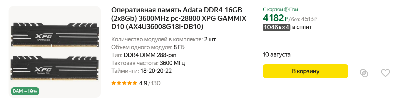

У нас будет не супербыстрая сборка, поэтому 16 ГБ оперативной памяти вполне хватит, главное — чтобы на ней были радиаторы. Оптимальная частота ОЗУ для Ryzen 5 5500 — 3600 МГц, поэтому нам отлично подойдет комплект Adata XPG GAMMIX D10 (AX4U36008G18I-DB10) с таймингами 18-20-20-22.

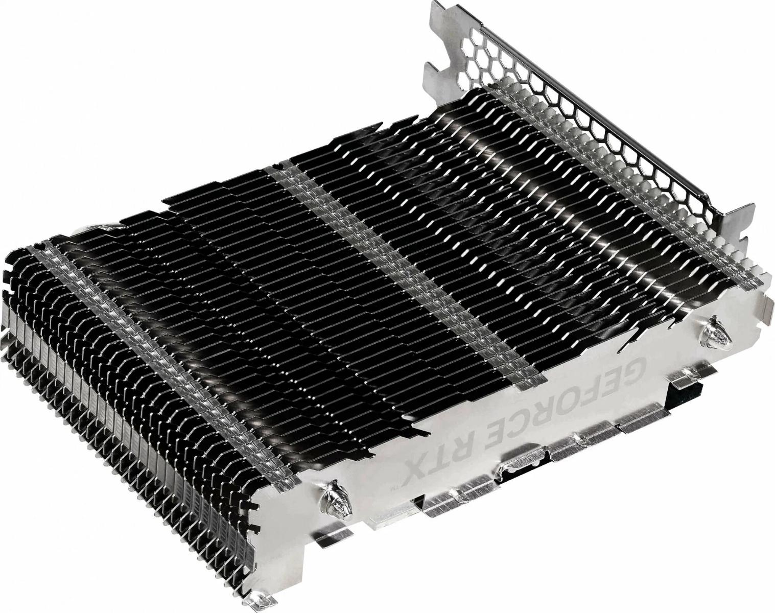

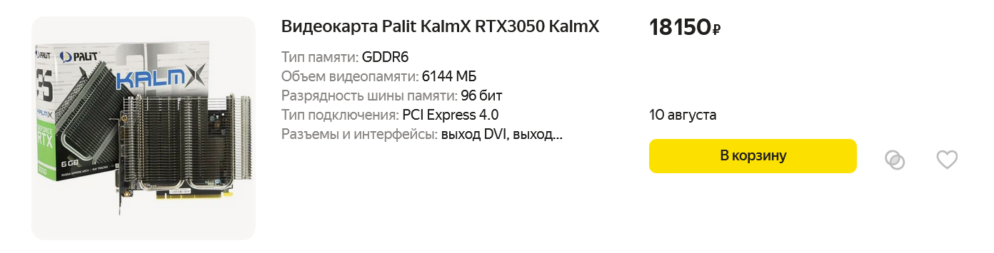

А теперь можно перейти к главной детали нашей сборки, и наверняка многие читатели уже заранее поняли, что это будет за видеокарта. Это Palit GeForce RTX 3050 KalmX с полностью пассивным охлаждением, которое стало возможно реализовать на GeForce RTX 3050 в версии с 6 ГБ видеопамяти. Ведь энергопотребление у этой модели просто смешное — около 70 ватт в пике, а если еще и сделать ей андервольтинг, то оно станет совсем смешным. Конечно, GeForce RTX 3050 в версии с 6 ГБ урезали довольно сильно, но ее производительности все равно хватит на то, чтобы пройти новые игры, особенно, если включить DLSS. Кстати, Palit в серии KalmX выпустила последнюю видеокарту довольно давно — это была Palit GeForce GTX 1650 KalmX.

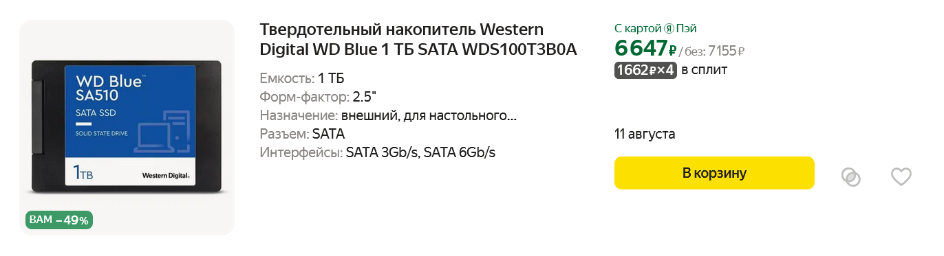

В этом тихом ПК нам не нужна еще одна лишняя точка высокого нагрева, поэтому мы возьмем SATA SSD в старом добром форм-факторе 2.5" — Western Digital Blue WDS100T3B0A. Такие модели практически не нагреваются, а в реальной эксплуатации, а не в бенчмарках, могут оказать предпочтительнее самых дешевых M.2 NVMe SSD, на которых катастрофически падает скорость после исчерпания SLC-кэша. SSD Western Digital Blue WDS100T3B0A в отличие от них отлично держит скорость записи на высоком уровне почти на всем своем объеме.

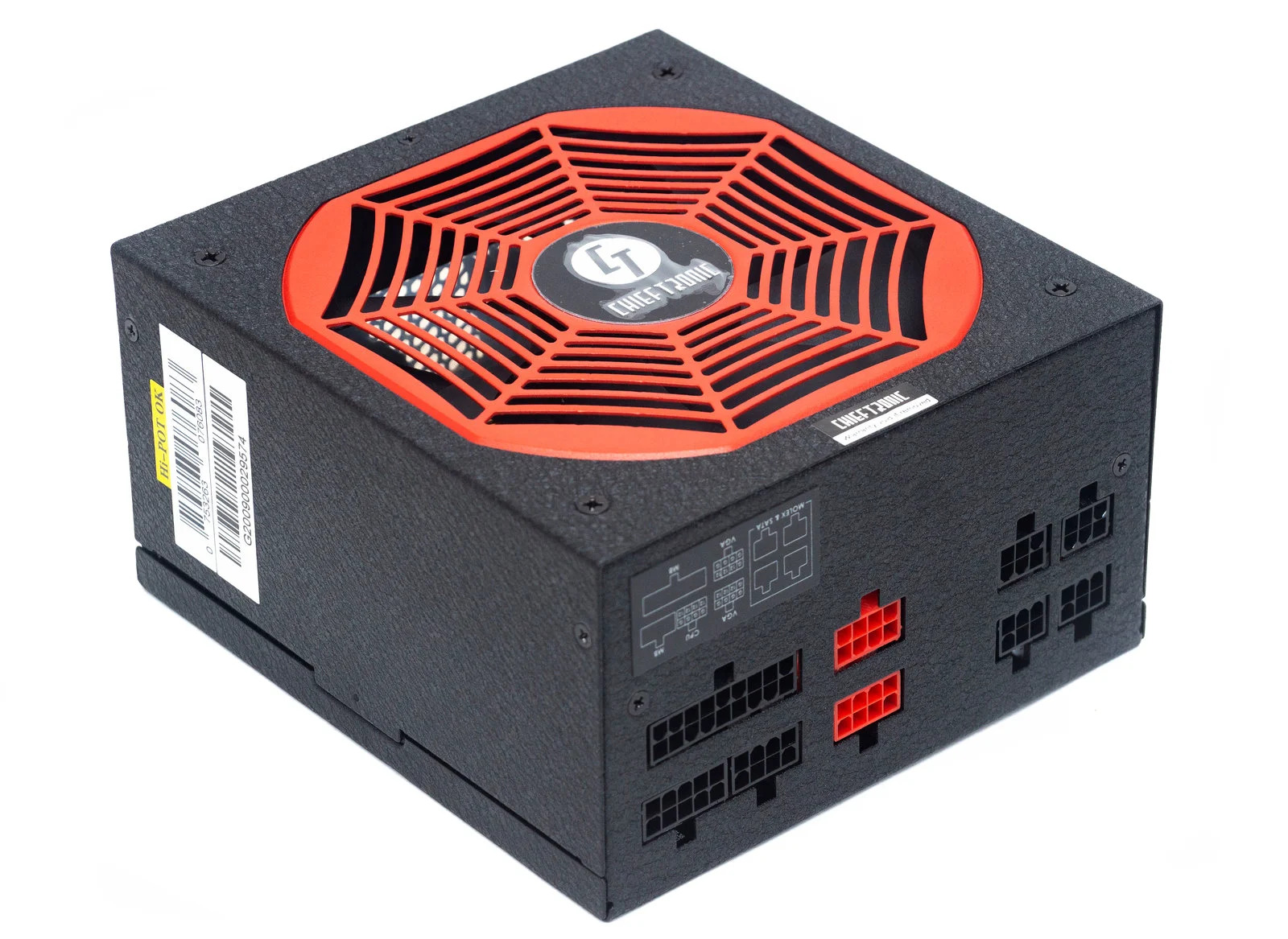

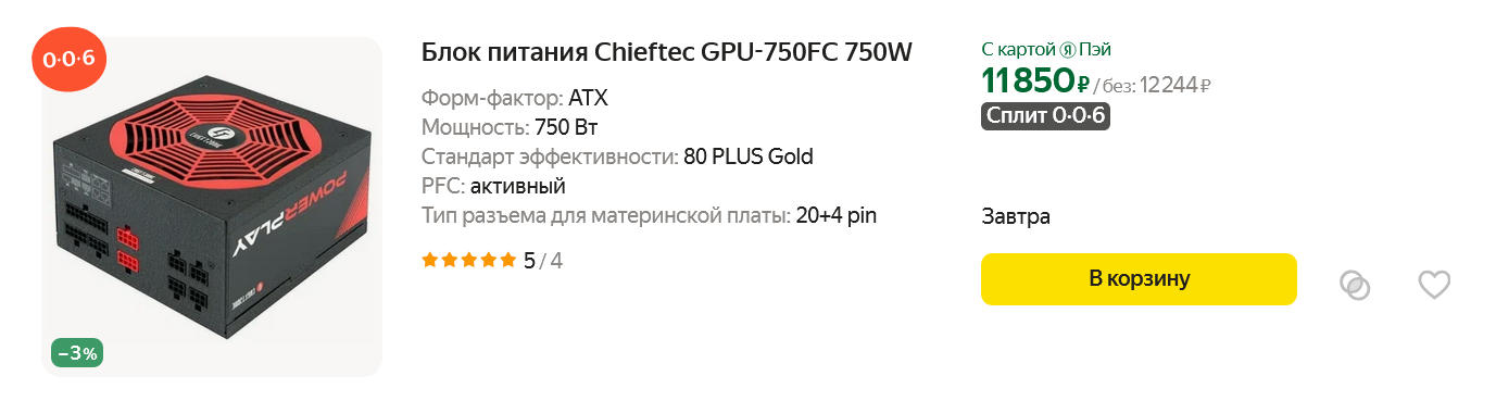

Неудивительно, что в 2024 году мне не удалось найти ни одной модели безвентиляторного блока питания, но это не беда, так как есть простое решение. Нам понадобится энергоэффективный блок питания с сертификатом 80 PLUS Gold и приличным запасом мощности, оснащенный полупассивной системой охлаждения. Например — Chieftec GPU-750FC мощностью 750 ватт, у которого есть переключатель, переводящий вентилятор в полупассивный режим работы. И с таким запасом мощности он будет годами работать совсем без шума, совсем не сильно греясь, ведь наш ПК будет едва-едва переваливать за черту в 150 ватт энергопотребления. У меня, кстати, уже три года работает именно такой блок питания, и он очень тих даже при работе вентилятора, ведь он вращается всего на 700 об/мин до мощности в 70%, что составляет весьма приличные 525 ватт.

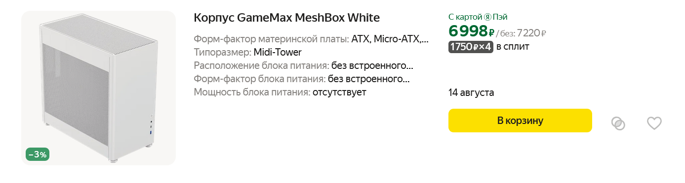

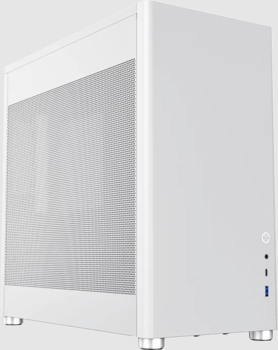

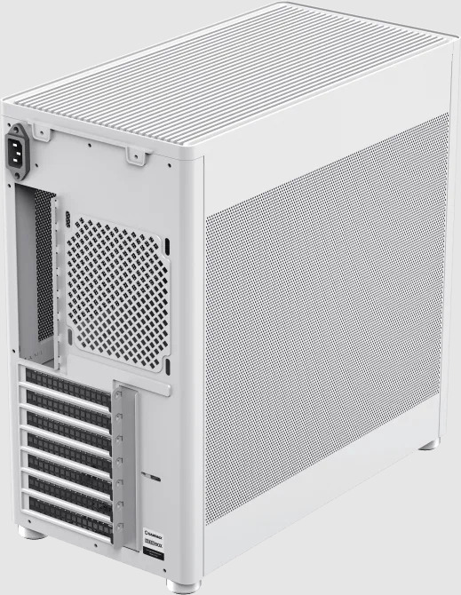

Теперь нам осталось найти самый "дырявый" корпус за вменяемую цену, тепло из которого будет свободно уходить вверх, а боковая крышка будет не глухой, а с перфорацией. И надо сказать, что, перерыв весь Яндекс Маркет, я нашел только несколько таких моделей, ведь на рынке просто засилье корпусов с боковой крышкой из закаленного стекла. Это GameMax MeshBox White белого цвета, который практически весь состоит из перфорированных поверхностей — и даже вторая боковая крышка, закрывающая поддон материнской платы, которая обычно полностью глухая. А еще у этой просто шикарный внешний вид и скрытое расположение блока питания.

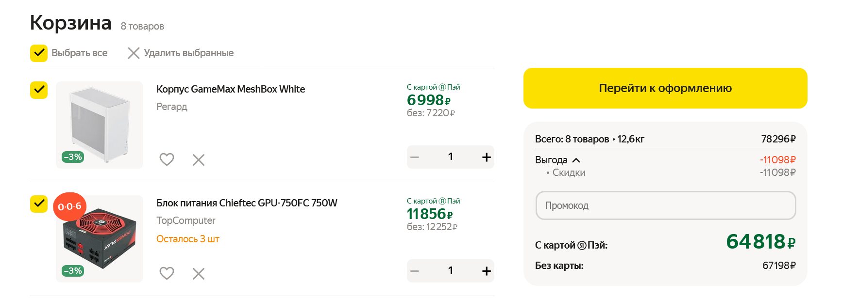

Итак, наш бесшумный ПК готов и с картой Пэй он обойдется вам в 64818 рублей, а без нее — в 67198 рубля. Весьма приемлемая сумма за возможность играть без шума вентиляторов ночью и можно даже прикинуть, сколько мы за это переплатим. За кулер — примерно 2000 рублей, 8000 рублей за блок питания и 4000 рублей за корпус, столько бы мы могли сэкономить если бы собрали обычный бюджетный ПК с Ryzen 5 5500 и GeForce RTX 3050 в версии с 6 ГБ. Но учтите, что у нас используется очень качественный блок питания и стильный корпус, который украсит собой любой интерьер. Напишите в комментарии, если найдете на Яндекс Маркете более подходящие для бесшумного компьютера комплектующие. И еще я рекомендую вам прочесть несколько мох блогов, вышедших на днях:
