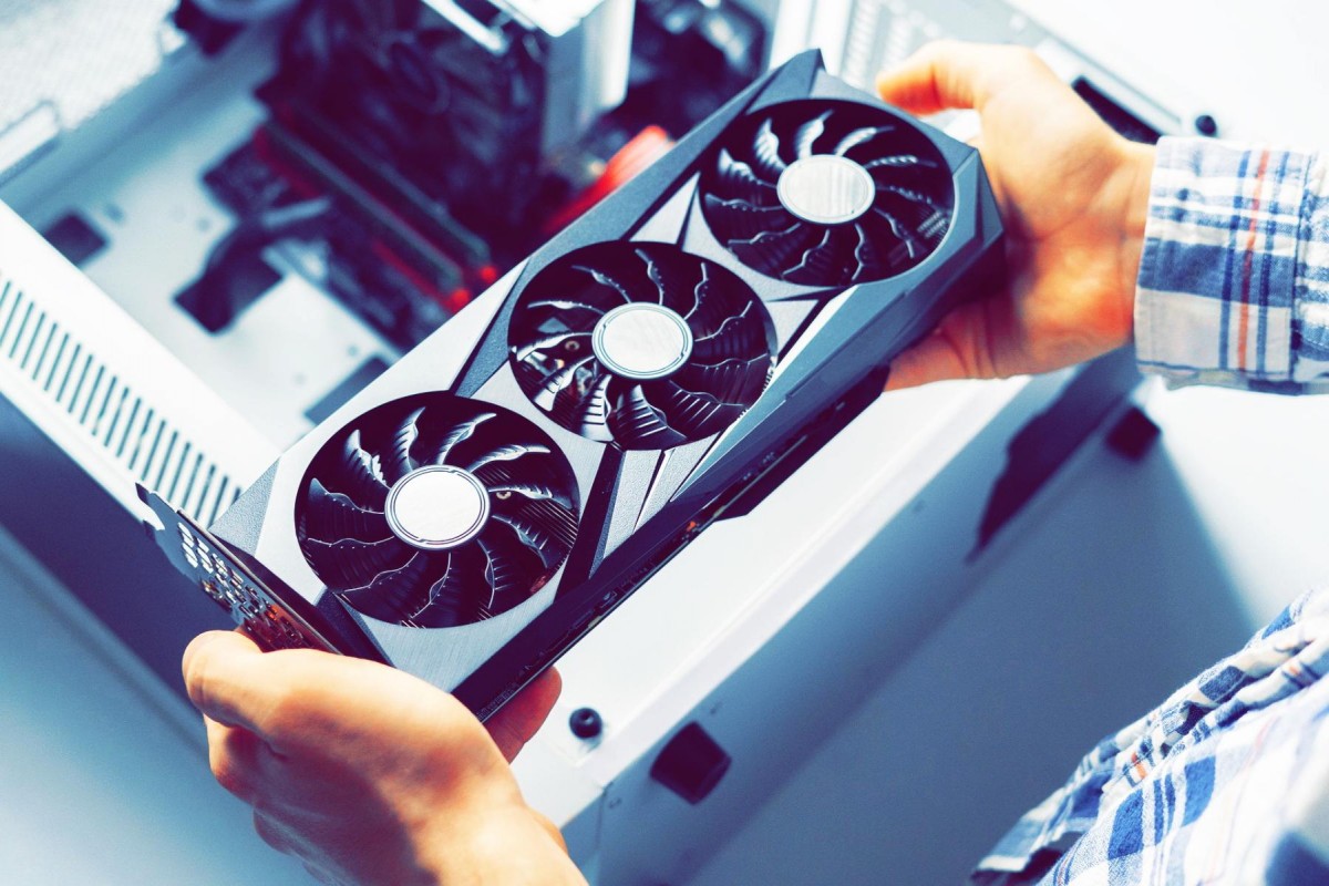

Установка новой видеокарты в ПК довольно сложный процесс для новичка или геймера, который покупает новую модель раз в пять лет — нужно не только установить свежие драйвера, корректно удалив старые, но еще и убедиться, что видеокарта исправна и не перегревается. А если температуры в играх высоки, а вентиляторы шумят, то стоит настроить видеокарту вручную, сделав тише, холоднее и снизив энергопотребление. Сегодня мы с вами рассмотрим распространенные и эффективные способы настройки видеокарты.
В первую очередь, еще до покупки видеокарты, следует убедиться, что она поместится в ваш корпус. Для этого смотрим длину видеокарты в характеристиках, а затем, размер видеокарты, которую может вместит ваш корпус. Желательно, чтобы оставался запас в несколько сантиметров, ведь устанавливать видеокарту, которая еле умещается в корпус — очень тяжело. Но новые мощные модели GeForce RTX 4000 могут подложить вам свинью, если будет использоваться переходник питания 12VHPWR, ведь разъем этих видеокарт очень чувствителен к изгибу проводов. И вполне можно попасть в крайне неприятную ситуацию, когда после покупки и установки в ПК новой GeForce RTX 4070 Super боковая крышка вашего весьма недешевого корпуса просто не закроется.
