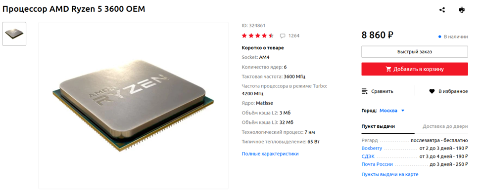

Процессор: AMD Ryzen 5 3600 OEM
Поскольку бюджет жестко ограничен, экономить придется буквально на каждом компоненте системы, лишь бы хватило на нормальную видеокарту уровня AMD Radeon RX 7600. Исходя из таких вводных, вариантов по выбору процессора у нас два — какой-нибудь четырехъядерник от Intel или шестиядерный Ryzen 5 3600 от AMD. Увы, даже «пять тысяч шестисотый» в бюджет уже не влезает – на счету не то, что каждая тысяча рублей, а даже каждая пятисотка. Поэтому для начала обойдемся Ryzen 5 3600 – благо, это хоть и устаревший процессор по меркам 2025 года, но не настолько древний, как, например, 2500K и 2600K Sandy Bridge от Intel, которые до сих пор успешно работают в некоторых компьютерах. Что ж, линейка действительно была очень удачная, можно сказать, прорывная.
Но вернемся к Ryzen 5 3600. Этот двенадцатипоточный шестиядерник в сочетании с видеокартой уровня RX 7600 позволяет играть в большинство современных игр без каких-либо проблем, легкие же, нетребовательные сессионные онлайновые и киберспортивные проекты и вовсе не представляют для него серьезной нагрузки. К дополнительным преимуществам модели можно отнести невысокие показатели энергопотребления и тепловыделения — для отвода тепла хватит недорогого башенного воздушного кулера.

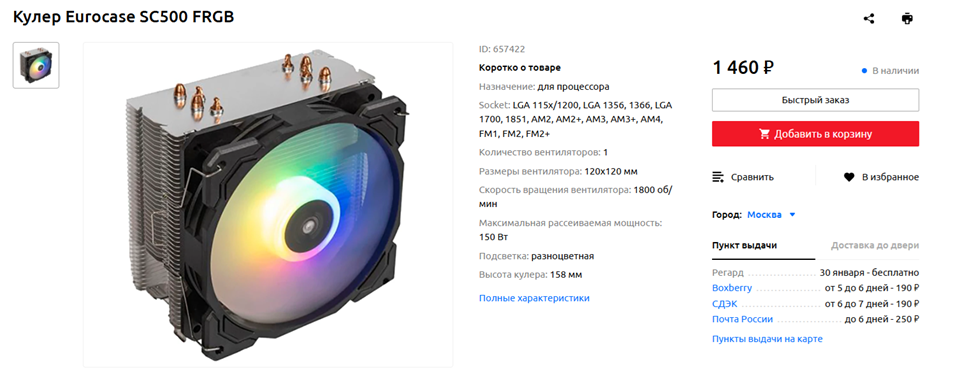

Кулер: Eurocase SC500 FRGB
AMD Ryzen 5 3600 – процессор по современным меркам весьма нетребовательный к охлаждению, а значит, бюджетного башенного кулера со 120-миллиметровым вентилятором ему хватит с лихвой. В качестве такого кулера может выступить, например, Eurocase SC500 FRGB. Подойдут и многие системы охлаждения от китайской компании ID-Cooling, предлагающиеся в ценовом диапазоне от 1500 до 2500 рублей. Главное – башенная конструкция, наличие тепловых трубок и 120-миллиметровый вентилятор. Более мелкие «вертушки» чаще всего или недостаточно эффективные, или слишком шумные. Благо, даже при нынешней экономической ситуации и слабом рубле недорогих кулеров на рынке хватает – с корпусами, например, ситуация за последние полгода значительно ухудшилась.

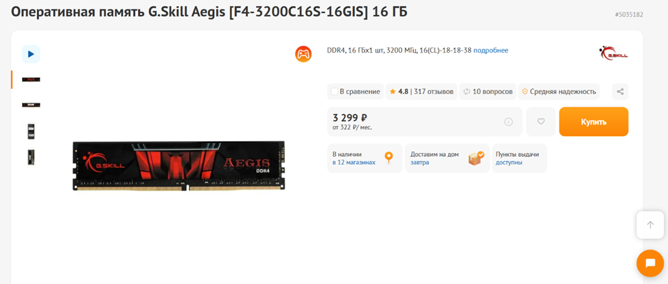

Оперативная память: G.Skill Aegis [F4-3200C16S-16GIS] 16 ГБ
Игровой конфигурации в 2025 году однозначно нужно как минимум 32 гигабайта оперативной памяти, причем двумя планками, чтобы пользоваться всеми преимуществами двухканального режима. Тем не менее, наш весьма ограниченный бюджет позволяет изначально приобрести только одну планку – это точно лучше, чем экономить, например, на видеокарте, поскольку замена графического ускорителя связана с гораздо большими финансовыми потерями, чем докупка второго модуля памяти. Что же касается того, какую именно память выбрать – оптимальный с точки зрения соотношения цены и характеристик вариант это DDR4-3200 с таймингами 16-18-18 или 16-20-20. И в очередной раз подчеркну: избегайте Noname-Китая и сомнительных предложений с маркетплейсов. Иначе можете наткнуться на дефектные или бывшие в употреблении чипы, и компьютер будет работать нестабильно. А регулярные перезагрузки и «экраны смерти», да еще и когда сложно найти их причину – штука очень неприятная.

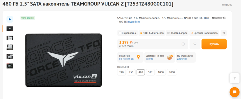

SSD: TEAMGROUP VULCAN Z 480 ГБ
У выбранной материнской платы только один разъем M.2 PCI-Express, да и денег у нас не хватает хотя бы на терабайтный SSD, а значит, стоит сделать ход конем — изначально приобрести полутерабайтный 2.5-дюймовый SATA3 накопитель, а потом, когда появятся дополнительные средства, докупить второй SSD, желательно двухтерабайтный. Сейчас же можно взять какой-нибудь TEAMGROUP VULCAN Z или другой приличный недорогой SATA3 SSD, только не на 3D QLC, а на 3D TLC памяти. Опять же, избегайте китайского фуфла с маркетплейсов — хитрые продавцы из Поднебесной с радостью подсунут вам флешку на 16 гигабайт с модифицированной прошивкой под видом полноценного твердотельного накопителя. Таких подделок на рынке полно.

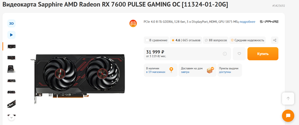

Видеокарта: AMD Radeon RX 7600 8 ГБ
А вот и тот компонент нашей сборки, ради которого мы экономили на всем остальном – видеокарта. Здесь стоит напомнить, что именно графический ускоритель является важнейшим компонентом любой игровой конфигурации, от которого в наибольшей степени зависит FPS в играх. И AMD Radeon RX 7600 — это не какой-то жалкий огрызок вроде RTX 3050 c 6 гигабайтами памяти, а полноценная игровая видеокарта, позволяющая запускать любые современные игры в разрешении FullHD с приличным FPS, причем далеко не на минимальных и даже не на низких настройках, а в большинстве случаев на высоких, а иногда даже на ультра. Хотя, конечно, без трассировки лучей – рейтрейсинг в принципе является прерогативой карт старших ценовых категорий. На мой взгляд, для того чтобы полноценно играть с трассировкой лучей, нужна хотя бы RTX 4070 Super, ну или ее аналог поколения Blackwell, но он на момент написания этого материала еще не появился на рынке.

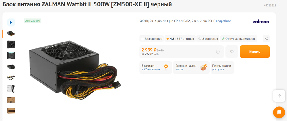

Блок питания: ZALMAN Wattbit II 500W [ZM500-XE II]
Как процессор, так и видеокарта у нас нетребовательные к питанию, поэтому блока питания на честные 450-500 Вт будет достаточно…а на более мощный БП в любом случае вряд ли хватит денег, если не обращаться ко вторичному рынку или не смотреть в сторону изделий сомнительного качества от китайских и «российских» (по факту — тоже китайских) фуфлобрендов. Благо, в бюджетном сегменте рынка блоков питания есть как минимум три кита: Chieftec, Zalman и DeepCool. Эти компании фуфла не делают, или делают, но крайне редко, поэтому их БП можно покупать смело. Нам подойдет, например, Zalman Wattbit II 500W ZM500-XE II. Если же его невозможно приобрести в вашей локации – присмотритесь к альтернативам от двух других упомянутых мной брендов.

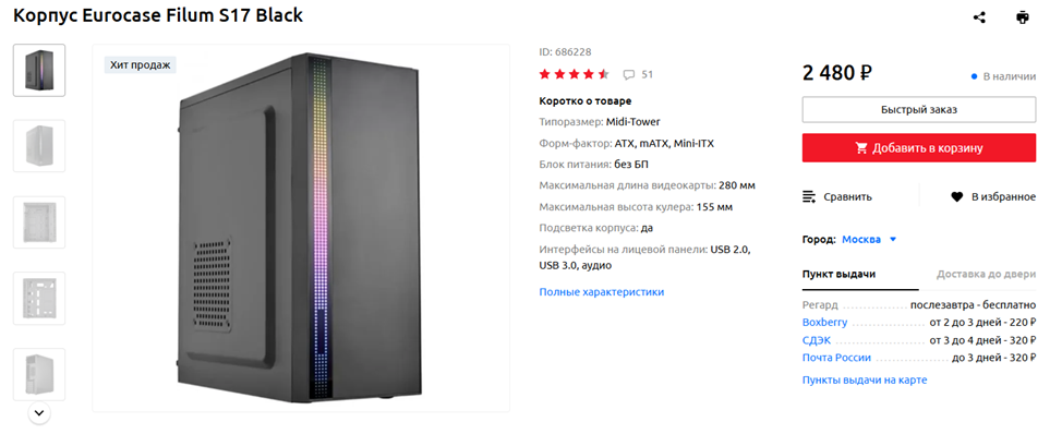

Корпус: Eurocase Filum S17 Black
Разместить все комплектующие можно в сверхбюджетном игровом корпусе Eurocase Filum S17 – он звезд с неба по функциональности не хватает, но и сборка у нас далеко не флагманская, а значит, супер-продуваемый и огромный по габаритам кейс не требуется. Если же вас смущает отсутствие предустановленных вентиляторов, то в будущем вы можете доукомплектовать шасси одной или двумя «вертушками». На самом деле, одной, с учетом низкого энергопотребления и тепловыделения нашей сборки вполне хватит. Что касается свободного места внутри корпуса — его немного, но также достаточно. Да и вообще, странно было бы предъявлять какие-то претензии к шасси стоимостью 20-25 долларов.
