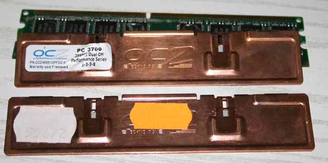

Давайте немного расскажу про сами радиаторы OCZ…
Ну что сразу стоит сказать, это не радиаторы, а скорее аккумуляторы тепла, со своей задачей они справляются хорошо, но если нет обдува, то это скорее просто эстетичные медные «фенички» для памяти… Безусловно голая память в прозрачном корпусе, стенде или даже корпусе с окошком, не очень-то и смотрится, тут эти радиаторы украсят интерьер вашего системного блока, но вот ждать от них какой-то пользы, сложно, т.к. хоть поверхность у них и велика, сделаны они из меди, но обдув им нужен как воздух!

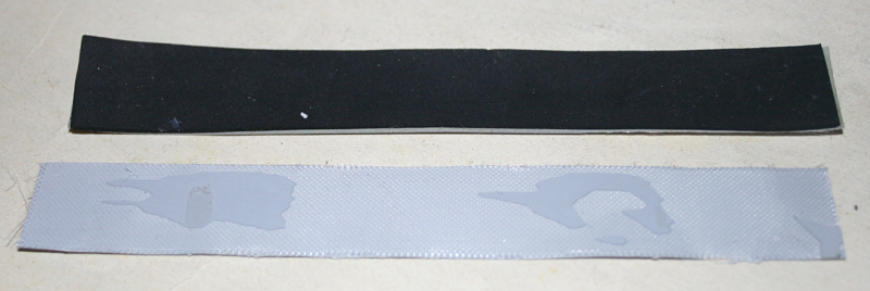

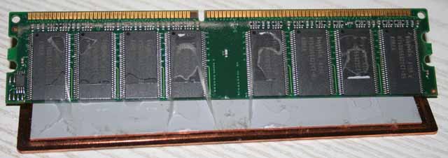

Старые радиаторы (им уже чуть более года) покрылись оксидной пленкой и их нужно зашкурить, с внешней стороны. Разобранные радиаторы с внутренней стороны имеют термоинтерфейс аkа липучка на пластыре… они реально нужны для модулей на которых чипы расположены с одной стороны, и абсолютно не нужны для двухсторонних модулей!
Страх!:
Счищаем это ужасный гетто! Для этого приготовьте много ветоши и растворитель!
УЖАС, и как это может быть теплоинтерфейсом?:

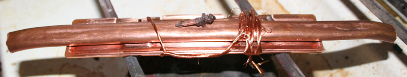

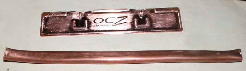

Далее берем медную трубку сечение 10мм и делаем из неё заготовку, слегка приплюснув (увеличиваем поверхность для пайки) и изготовив небольшие зазоры, для неровности радиаторов подгоняем их по размеру. В целом это занимает не более часа, главное не переусердствовать, а то можно испортить материал.
Затем зачищаем спаиваемы поверхности шкуркой, так, чтоб при их спаивании зазор между поверхностями был минимален! В местах «защелок» радиаторов оставляем зазор минимуму 2мм (иначе просто не скрепите радиаторы).
Фиксируем детали!
Заготовки перед пайкой:

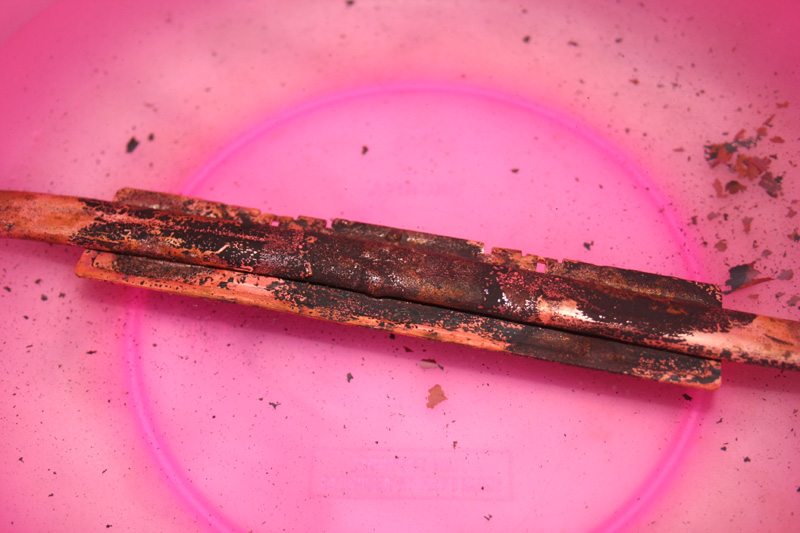

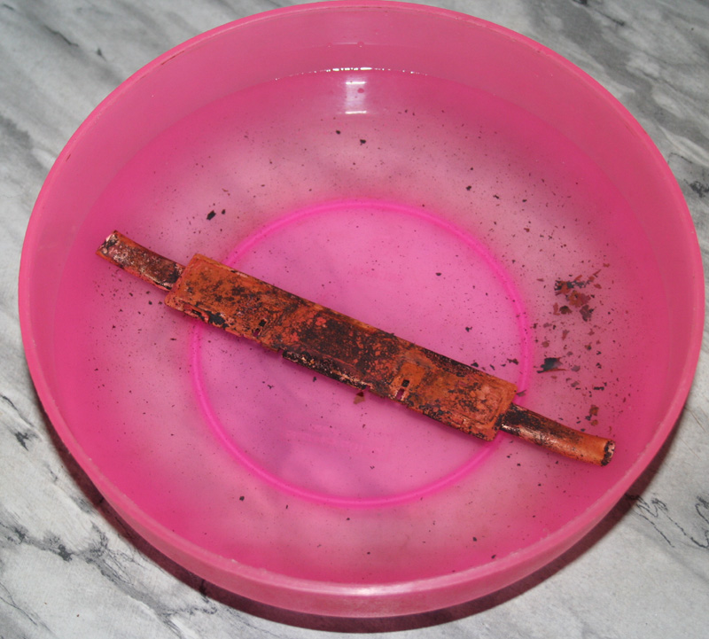

Паяем (не пинать за капли припоя, медно-серебрянный припой легко плавится, вот и накапал, а плавить не было времени, уж пусть лучше будет мало окалины) и получаем почти готовый водоблок, единственное что нам мешает – окалина… которую ни в ком случае не надо счищать наждачной бумагой (снимите много метала), его лучше снять химическим путем (многие замачивает детали в кока-коле или фанте) но мы пойдем более гуманным способом и замочим детали в слабом растворе фосфорной кислоты (можно серной, даже в уксусе можно) главное чтобы раствор был не сильнее 5-10%!
Стоит заметить, что тут много припоя, это скорее плохо.. т.к. теплопроводность припоя ОЧЕНЬ мала! Я использовал медно-серебрянный припой (21% серебра) но его оказалось мало и сверху я добавил обычного медно-фосфаристого припоя (для прочности) в сумме не более 5-6 грамм.
