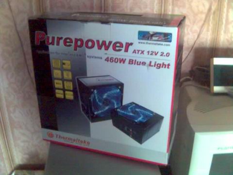

БП стоит порядка 85$, так что он поставляется, естественно, в фирменной коробке. И опять извиняюсь за качество фото, Motorola E398 в ответе:
(кликните по картинке для увеличения)
Коробок от БП

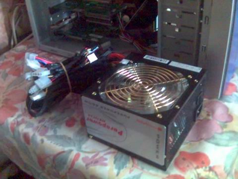

Распаковав коробку, достал его:
Thermaltake Purepower 460W
Выглядит неплохо, да и по стоимости на втором месте после материнки ASUS P4P800SE. Так что комп покрыт ваттами с изобилием. Вот краткие характеристики БП:

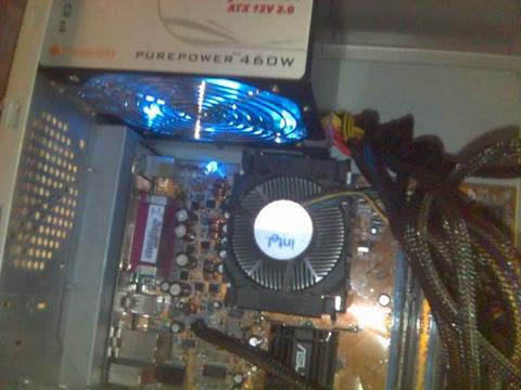

Налюбовавшись, захотелось опробовать в действии, так что начал устанавливать. Упс! Разъёмы для крепежа не совпадают на 2 мм! Ладно, кое-как прикрутил под углом.
Первый запуск и 5 секунд молчания: это круто! БП, можно сказать, оживил банальный невзрачный корпус:
Thermaltake при работе
Конечно, я не силён в диагностике БП, но немножко прогрел новичка утилитой S&M v1.71. Тут я удивился: минимальное напряжение на линии 12 вольт после всех тестов составило 11.88 вольта, да и то мгновенное, а среднее при максимальной загрузке было 12.05. Мда, после 11.61 вольта выглядит неслабо! Так я убедился в отличной работе стабилизаторов напряжения. Даже не пришлось читать статьи по вольтмоду и регулировке БП! Я до сих пор в экстазе. Правда проц не удалось разогнать больше, чем с тем БП, ну это фигня. Главное, чтоб "чистых ваттов" хватало для моей конфы, причём не только этой, но и будущей.
