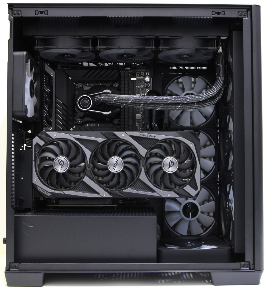

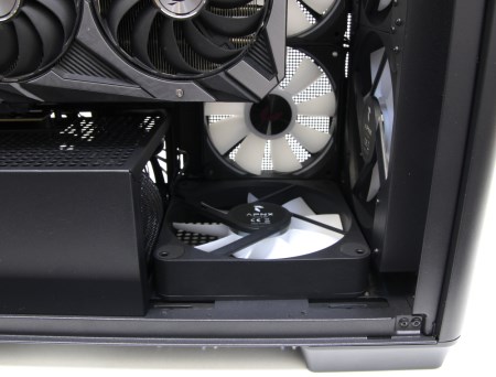

Суть комментария: Читатель Александр Непогодин считает бредом ставить 3 вентилятора на вдув спереди и рядом 3 на выдув сбоку. Поскольку воздух заходит и сразу выходит, а к видеокарте и материнской плате попасть не успевает. Его вердикт, что это бессмысленная трата электричества и создание шума.
Ответ: Наверное, читатель плохо читал сам обзор, поскольку в нём Андерй Понкратов писал:
«Здесь также следует вспомнить, что на современных видеокартах производители укорачивают печатную плату, оставляя крупный радиатор. Бэкплейт тоже делают с отверстиями, чтобы горячий воздух проходил насквозь, поэтому при вертикальной установке он будет как раз идти в сторону правой боковой панели, а если у вас там будут стоять вентиляторы на вытяжку, то горячий воздух будет эффективнее выходить за пределы корпуса.»
Но это только один нюанс такой конфигурации вентиляторов. Второй позволяет эффективнее вытягивать мелкие частицы пали, которые успевают пройти через пылевой фильтр. В данном случае их сначала приподнимает нижний вентилятор диаметром 140 мм. А затем они вытягиваются тремя боковыми вентиляторами 120 мм.
Также, учитывая задний вентилятор, 3 вентилятора СЖО и 3 передних, образуется тяга (из 7 вертушек), которую не смогут нейтрализовать 3 боковые вертушки.
Общий вид системы охлаждения корпуса APNX C1 и фрагмент с расположением нижнего и боковых вентиляторов по отношению к видеокарте.

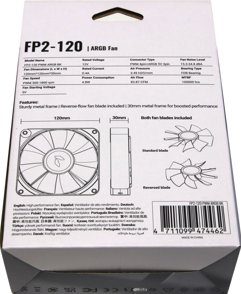

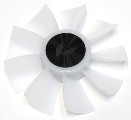

Ответ: В обзоре была задача показать, как в новом корпусе работают 11 вентиляторов, а не создать для него оптимальную конфигурацию охлаждения. Например, можно было бы попробовать 3 боковым вентиляторам изменить выдув на вдув (поменяв крыльчатку на запасную).

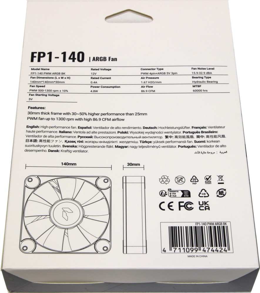

Вентилятор APNX FP1-140 и его характеристики.
Тогда бы улучшился обдув радиатора видеокарты. Так же я бы заменил везде где можно вентиляторы диаметром 120 мм на 140 мм. Поскольку они хоть и обладают меньшими максимальными оборотами (500-1300 об/мин против 500-1800), но имеют больший CFM (86,9 против 83,87) а также меньшую шумность в dBA (15,9-32,9 против 15,3-34,8).

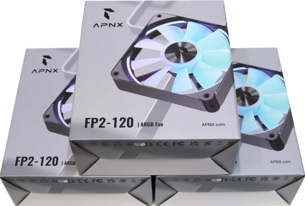

3 вентилятора APNX FP2-120 их характеристики (сверху). Запасная крыльчатка и вентилятор со снятыми лопастями (снизу).

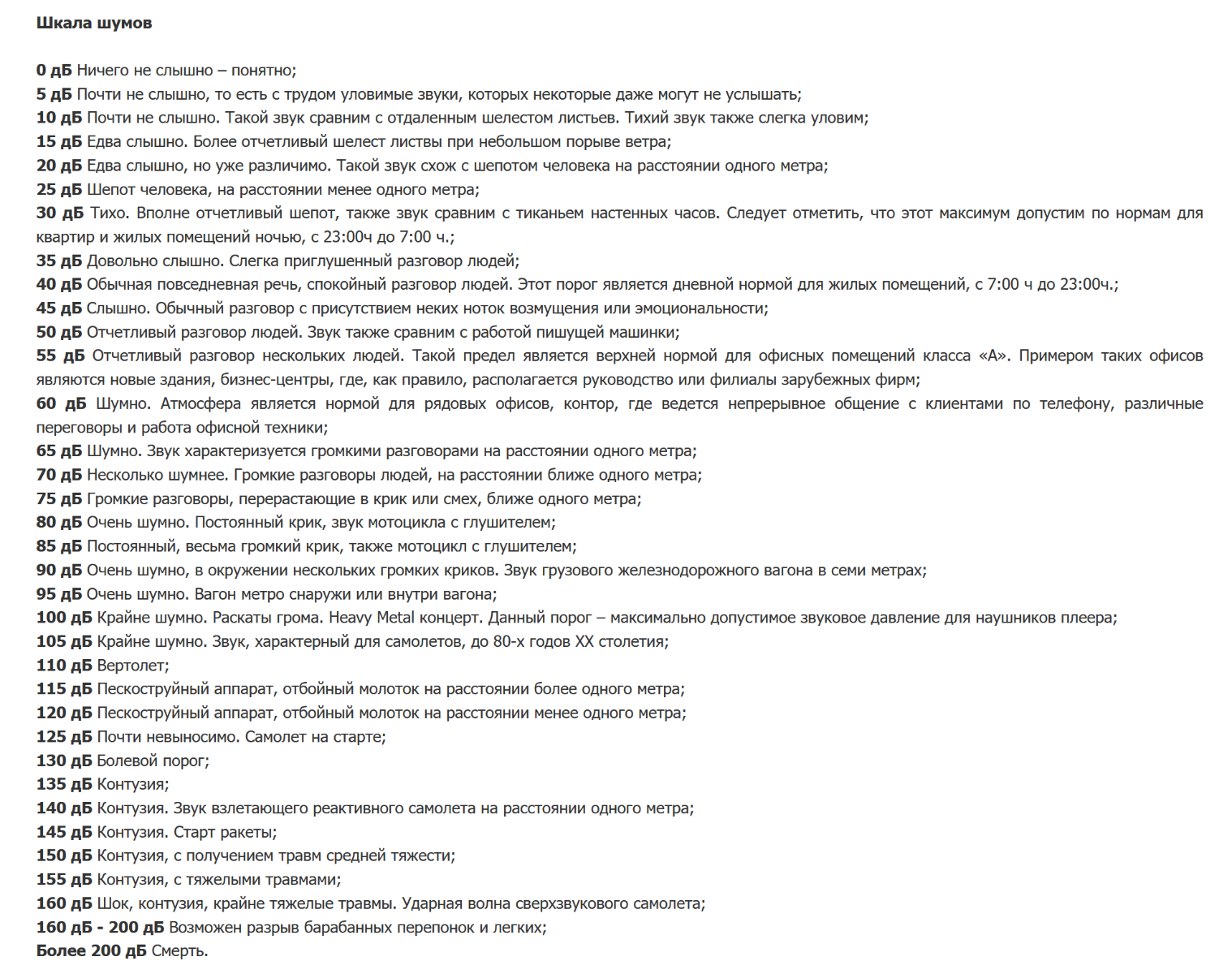

dBA – уровень шума в децибелах, русское сокращение (дБ). Тихими считаются кулеры с шумом ниже 25 dBA. Если шум в 15 dBA едва слышен, его можно сравнить с шелестом листвы при небольшом порыве ветра. То 30 dBA уже можно сравнить с тиканьем настенных часов и это максимальный шум для ночного времени в жилых помещениях. А 30 dBA уже сравним со слегка приглушенным разговором людей.
Наглядное сравнение уровня шума, начиная от еле уловимых звуков и до смертельного грохота.
