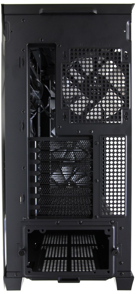

Фотографии корпуса APNX C1.

У обозреваемого корпуса можно установить либо 11 вентиляторов 120 мм, либо 5 вентиляторов 140 мм. Какие ставить большой разницы нет, но считается, что большие вертушки немного тише и дают больший поток воздуха при одинаковой скорости. Приведу скриншоты со схемой их размещения.
Показана возможность установки 11 вентиляторов 120х120 мм, либо 5 вентиляторов 140х140 мм.

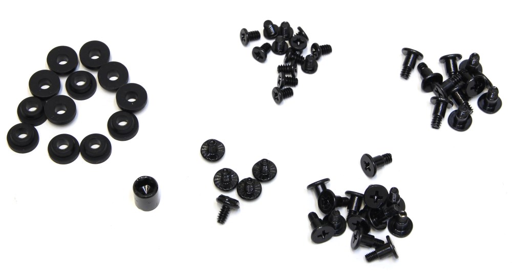

- Несколько комплектов разных винтов;

Несколько комплектов разных винтов, тоже спасибо производителю корпуса, поскольку они как правило пригождаются, как при сборке компьютера, так и при его апгрейдах. У меня есть знакомые в компьютерных магазинах, чем я периодически пользуюсь. Например, пару раз мне отсыпали различных винтов для запаса на будущее.

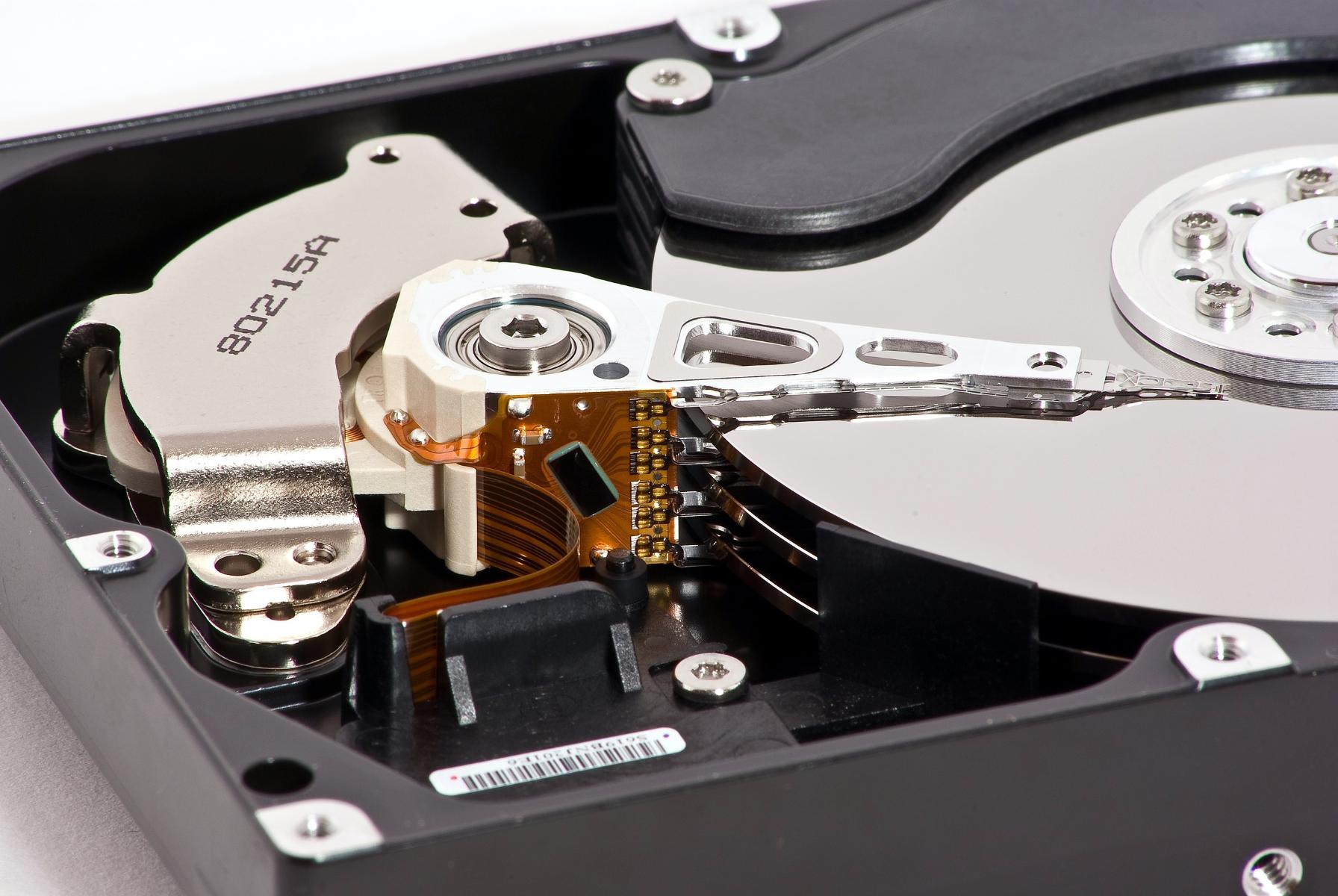

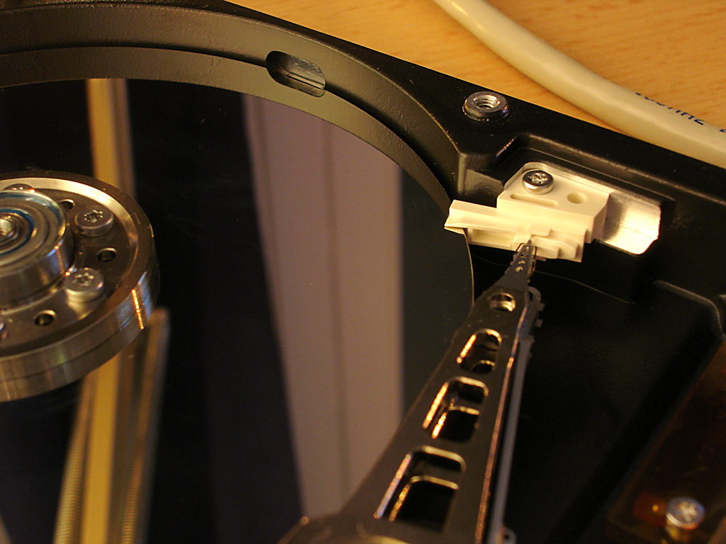

Комплект антивибрационных подушек для жёстких дисков – вещь полезная, поскольку вибрации сокращают жизнь жёстким дискам, когда головки повреждают поверхность блинов (и появляются Bad-блоки), а расстояние между ними тоньше человеческого волоса (для SSD вибрации не страшны).
Краткое устройство жёсткого диска (полное тут не будет рассматриваться). Пример расположения головок и пластины жёсткого диска. Их фотография. Фото головки в припаркованном состоянии.

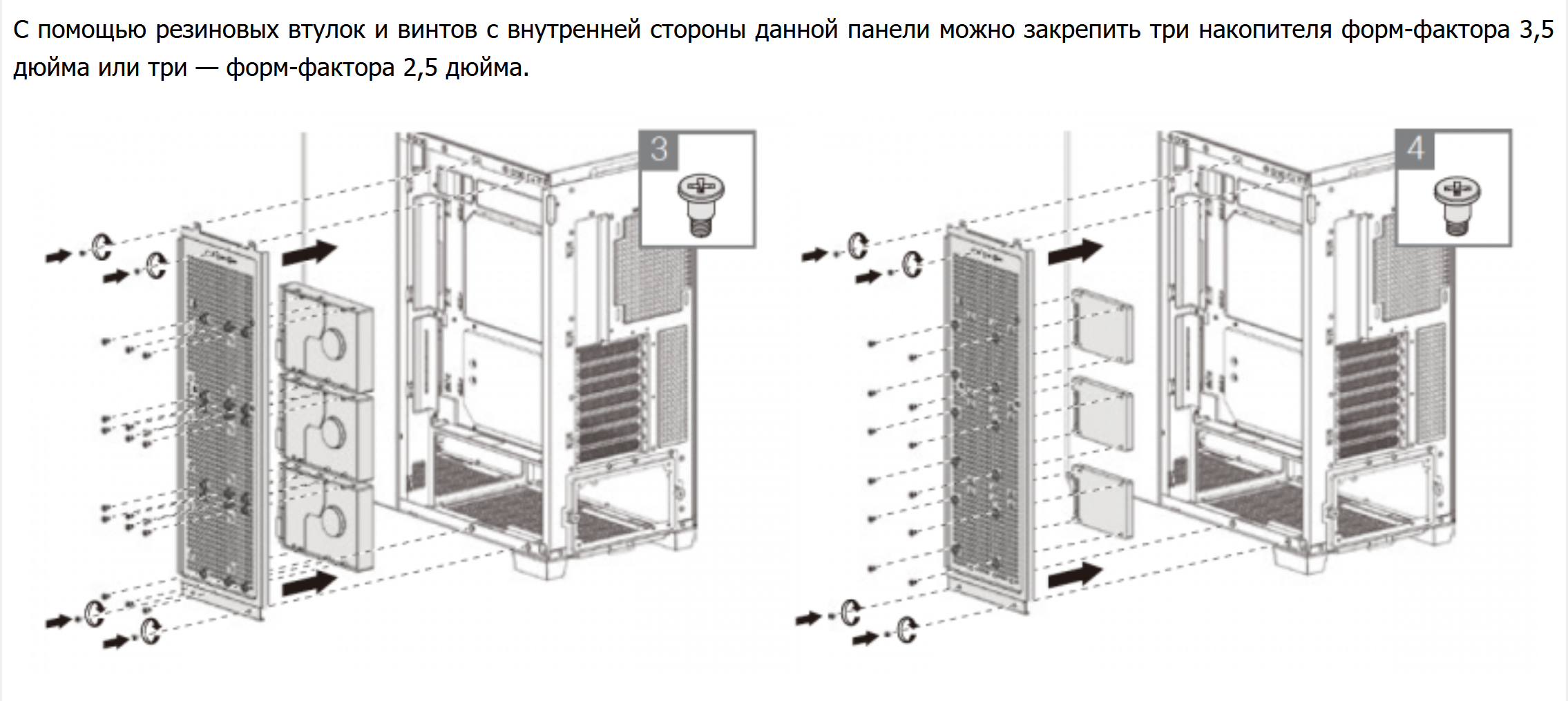

Примеры установки накопителей на боковую панель, также их можно комбинировать.

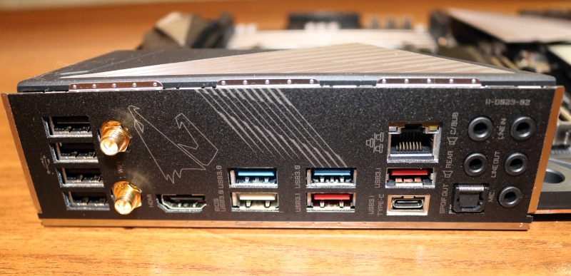

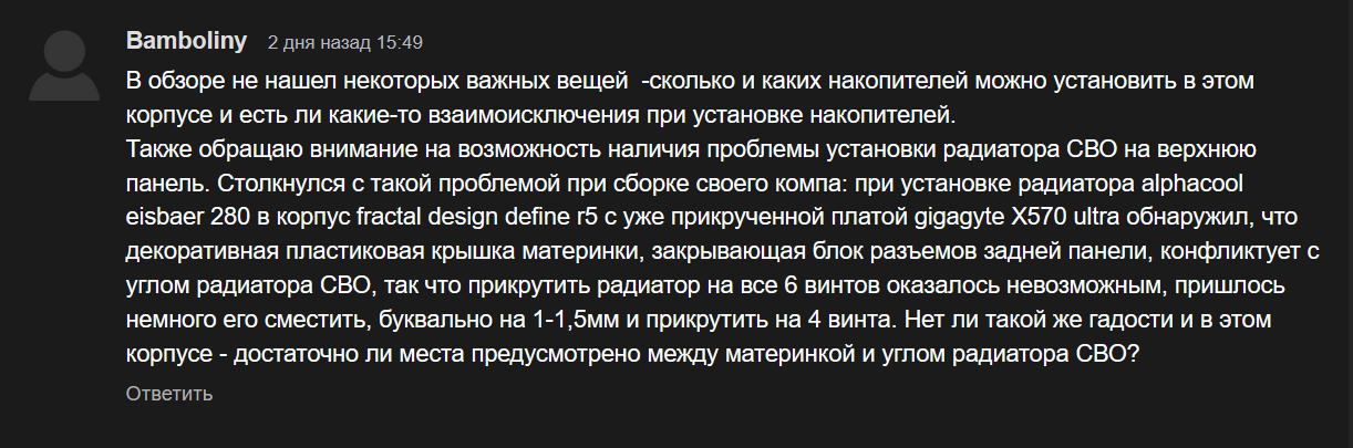

Комментарий читателя Bamboliny.
Фото блока разъёмов задней панели материнской платы GIGABYTE X570 AORUS ULTRA.
